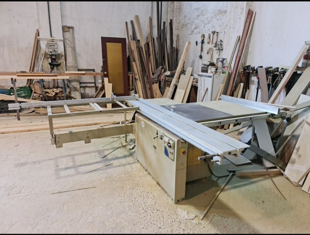

Hola a todos, mi nombre es Miguel, estoy montandome mi propio taller y estoy en la búsqueda de una escuadradora, mi actividad principal va a ser la fabricación de cocinas, las puertas las pido ya a medida, pero necesito una escuadradora para el tema de los cascos, la cosa es que me ham ofrecido una minimax sc3, aparentemente está impoluta, aunque no sé si el carro de 220 se me quedará corto, me piden 1100 € por ella, ¿cómo lo veis? Es buena opción? Espero vuestas opiniones. Un saludo a todos!
A mi me parece que un carro que 220 es algo obsoleto al menos para alguien que va a trabajar exclusivamente con tablero.
Te acabas apañando, pero yo personalmente preferiria seguir buscando al menosque corte 250
Invierte un poco mas y busca algo mas moderno y como te han dicho minimo tienes que poder cortar 2.50 m con lo que el carro deberia seg de 3.20 m.
Has mirado de comprar los modulos ya tambuen hechos…por aqui salen mas baratos que comprar el tablero.
Precisamente creo que una de las grandes bazas de un taller es construir las puertas y frentes de cajones ,unicos y exclusivos que no puede ofrecer una cadena de produccion…
Puede apañarse bien con esa, pienso. Para sacar tiras largas vale bien el tope paralelo y para hacer cabezas y escuadrar con el carro de 220 te sobra.
Si solo usas tableros de 120 por 244 incluso te vale para cortar puertas de armario de corredera y fondos de módulos.
Otra cosa es que por el mismo dinero encuentres una de carro más grande, pero si es una ganga, te puede apañar mucho
El problema de utilizar el tope paralelo es si tienes que utilizar el incisor,que ya bastante cabroncete es,con la guia es facil que muevas un poco el tablero y el incisor no haga bien su trabajo.
Mi escuadradora tiene carro de 1.5 m. por cuestion de espacio y principalmente trabajo con macizo,no me queda otra que apañarmelas,pero si mi principal trabajo fuera tarabajar con tablero,lo tengo claro si no tienes el carro grande y mas si trabajas solo se pierde mucho tiempo.
Ademas de lo que comenta virutas, para piezas mas largas tendrías que estar desmontando el tope de la bandera, que no es ni cómodo ni recomendable.
Y los tableros de 244 van a menos, cada vez se usan más los grandes

A parte del tamaño deo carro, ¿cómo veis ese modelo a ese precio? He de decir que a la vista tiene un aspecto impecable. Un saludo y gracias a todos por las respuestas!
El precio es cojonudo …mira que no le falte nada,en una ocasion fui a ver una escuadradora en venta…habian cerrado un taller que estaba a nonbre de un matrimonio que se divorcio se ve que la pareja se repartieron las maquinas para venderlas,la escusdradora la vendia la señora,cuando la inspeccione y abri sorpresa …le faltaba el motor con todo el bastidor???.
Si te hace falta comprala y cuando salga la opirtunidad la cambias ,es una inversion que amortizaras pronto y revenderla por debajo de los 1000 € te la quitaran de las manos,es una maquina buena y profesional.
