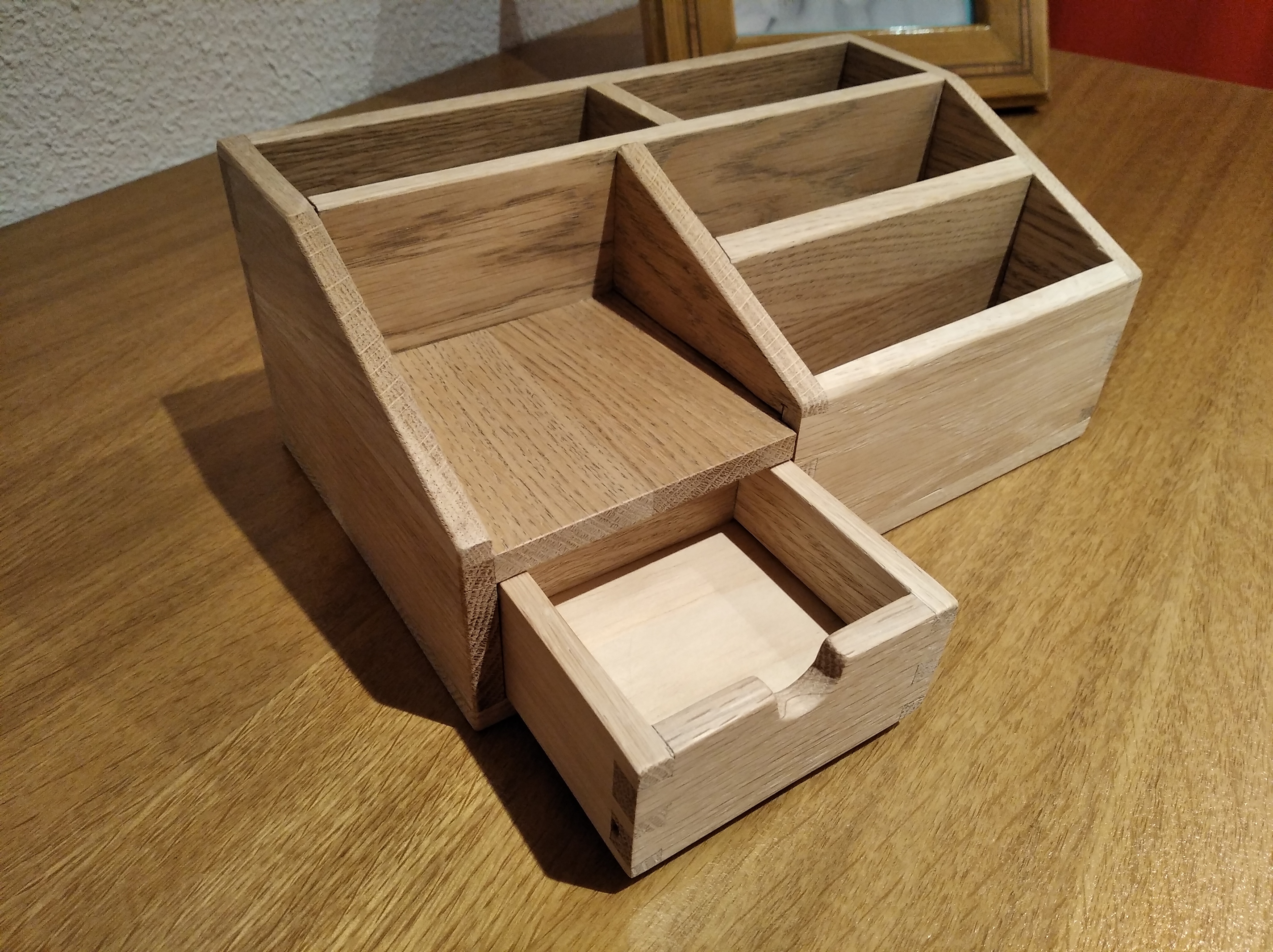

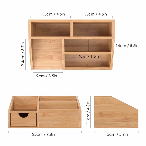

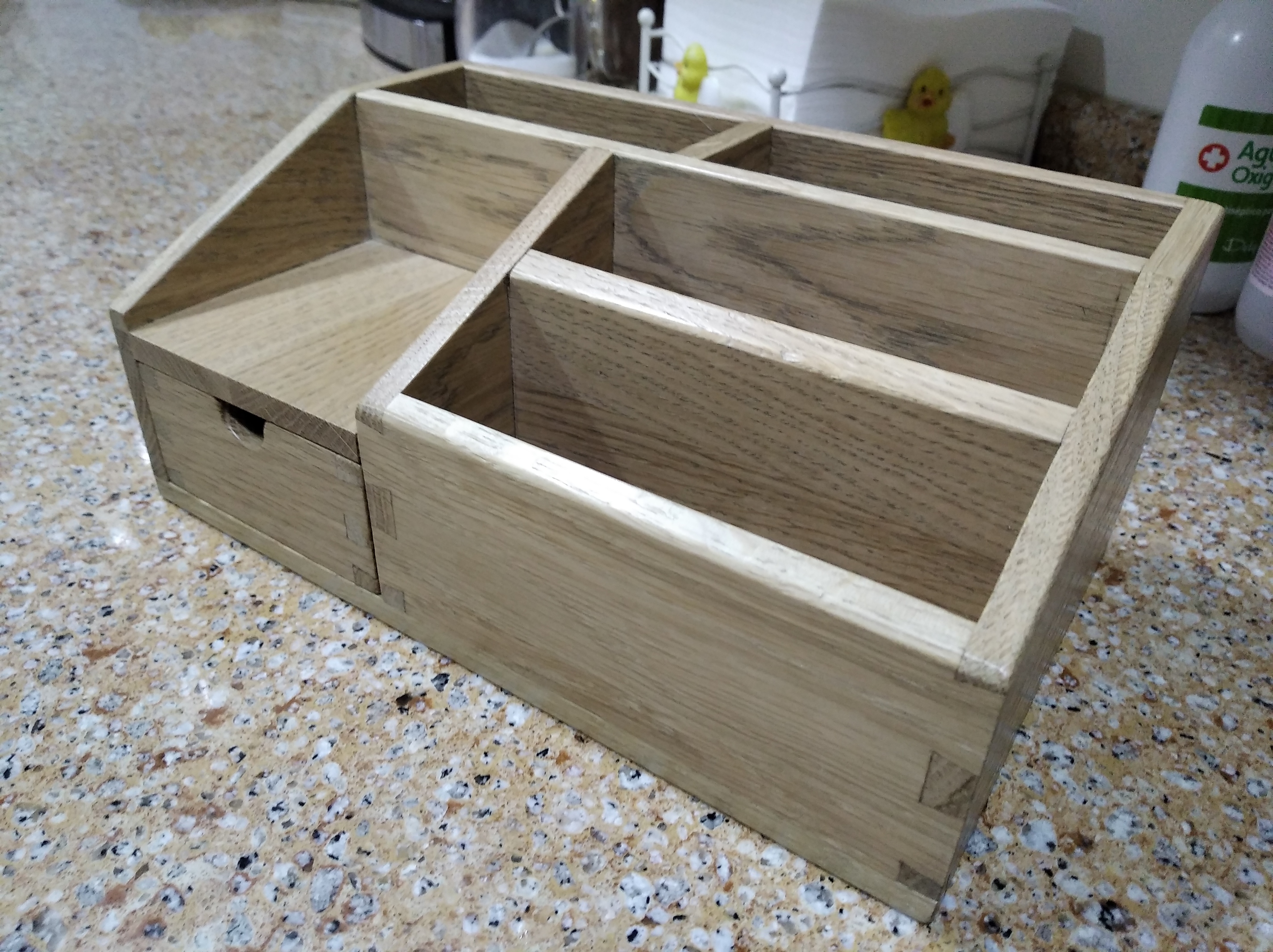

Con el escritorio nuevo de mi hijo mayor traje una taza de la oficina para que guardara los bolígrafos. Como no me parecían formas decidí buscar en amazon un organizador de escritorio. Encontré un bonito modelo hecho en bambú, pero costaba unos 20€.
Tenía por el trastero unas tablillas de parqué de roble que voy a aprovechar para hacer mi propio modelo.

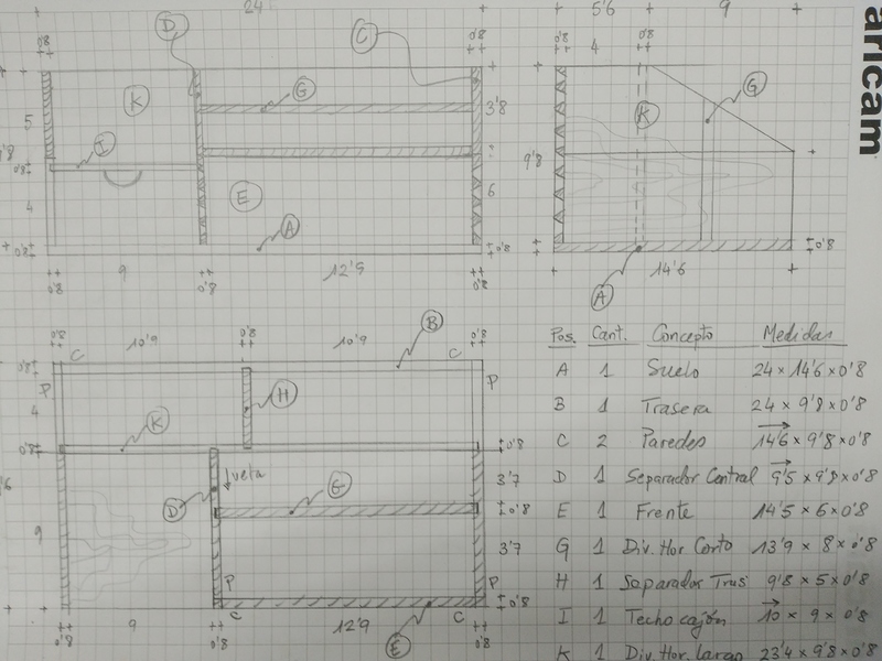

Lo primero de todo un diseño para planificar bien

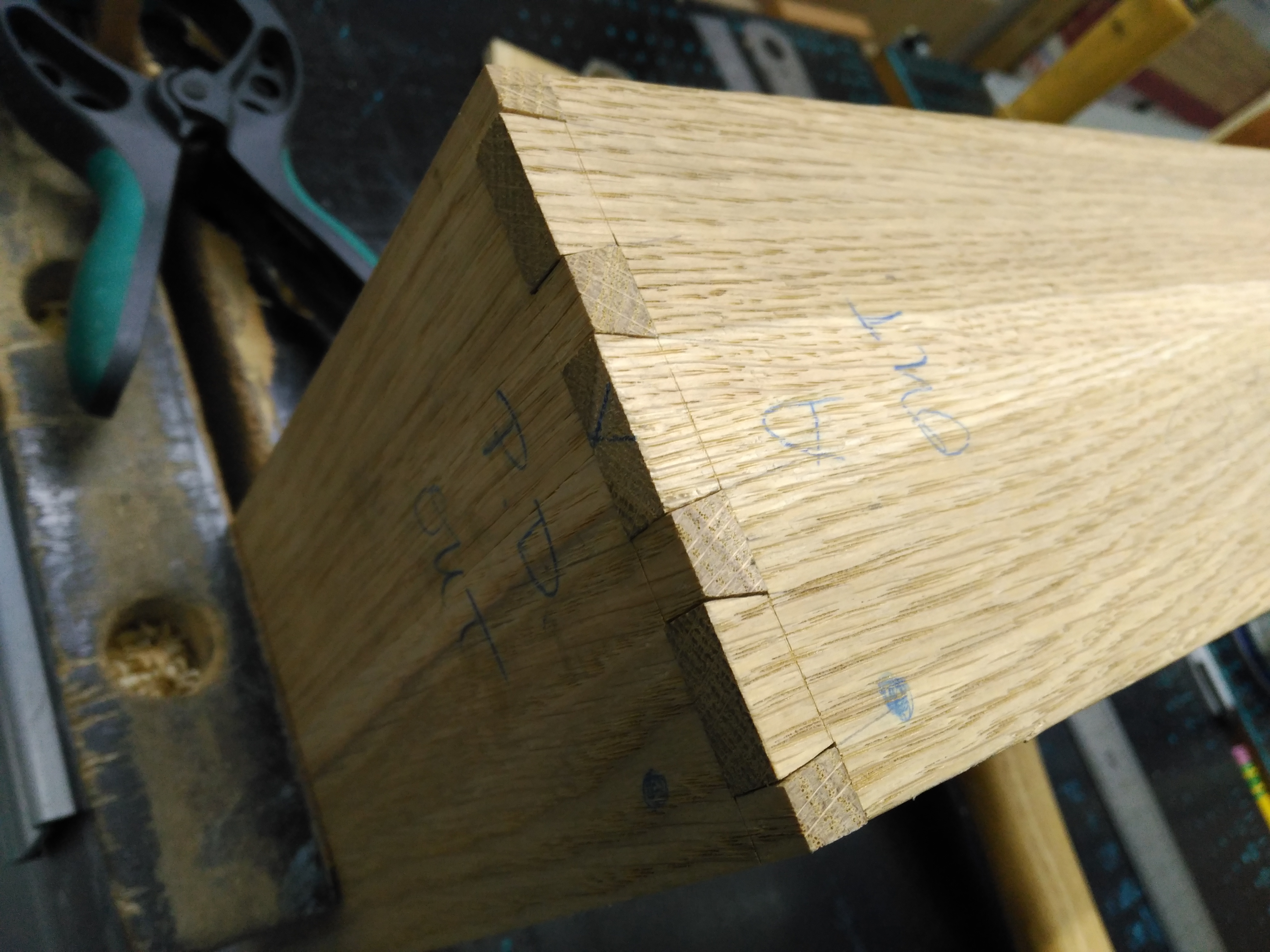

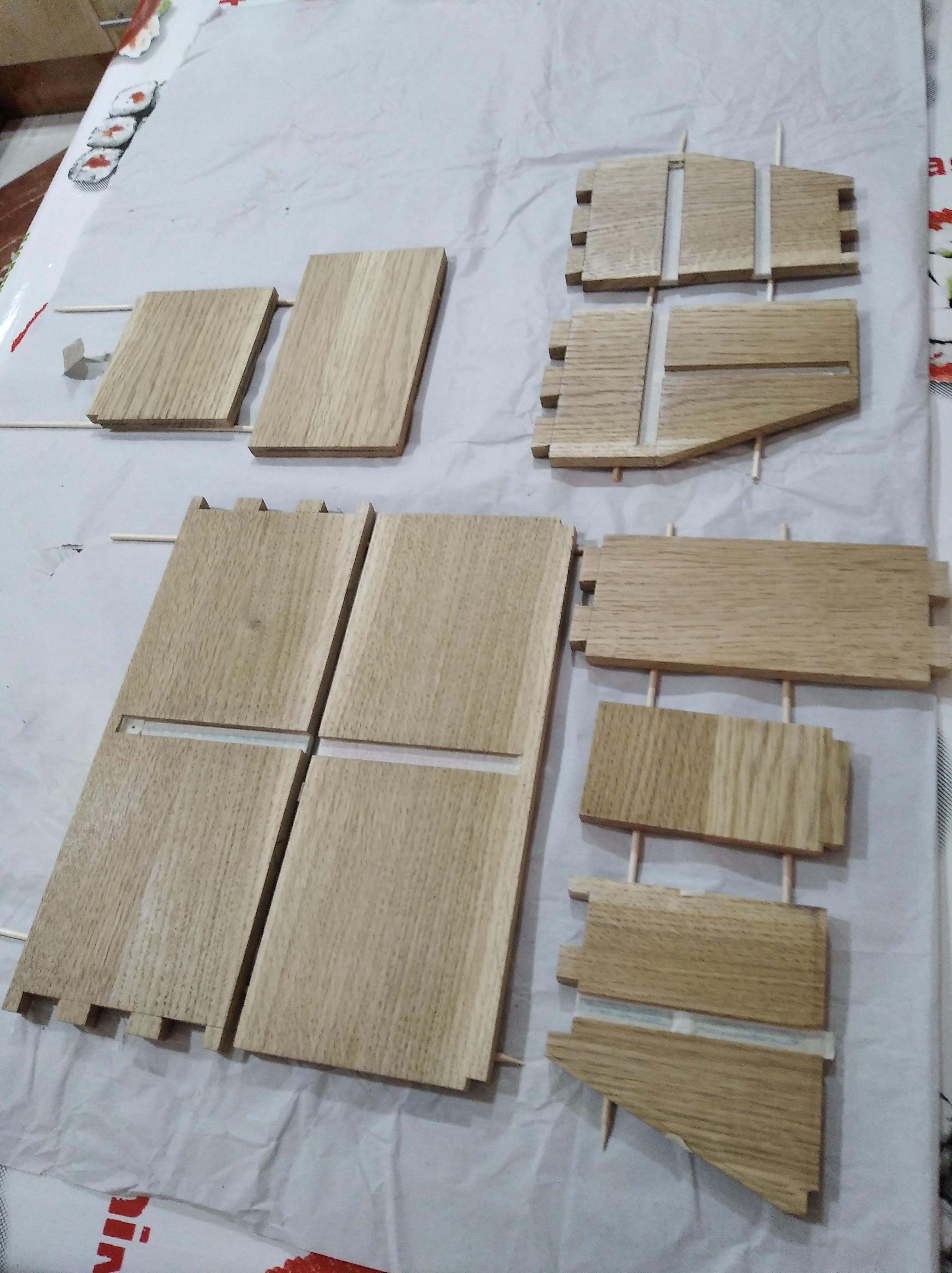

Encolando varias tablillas obtuve piezas mayores para dimensionar

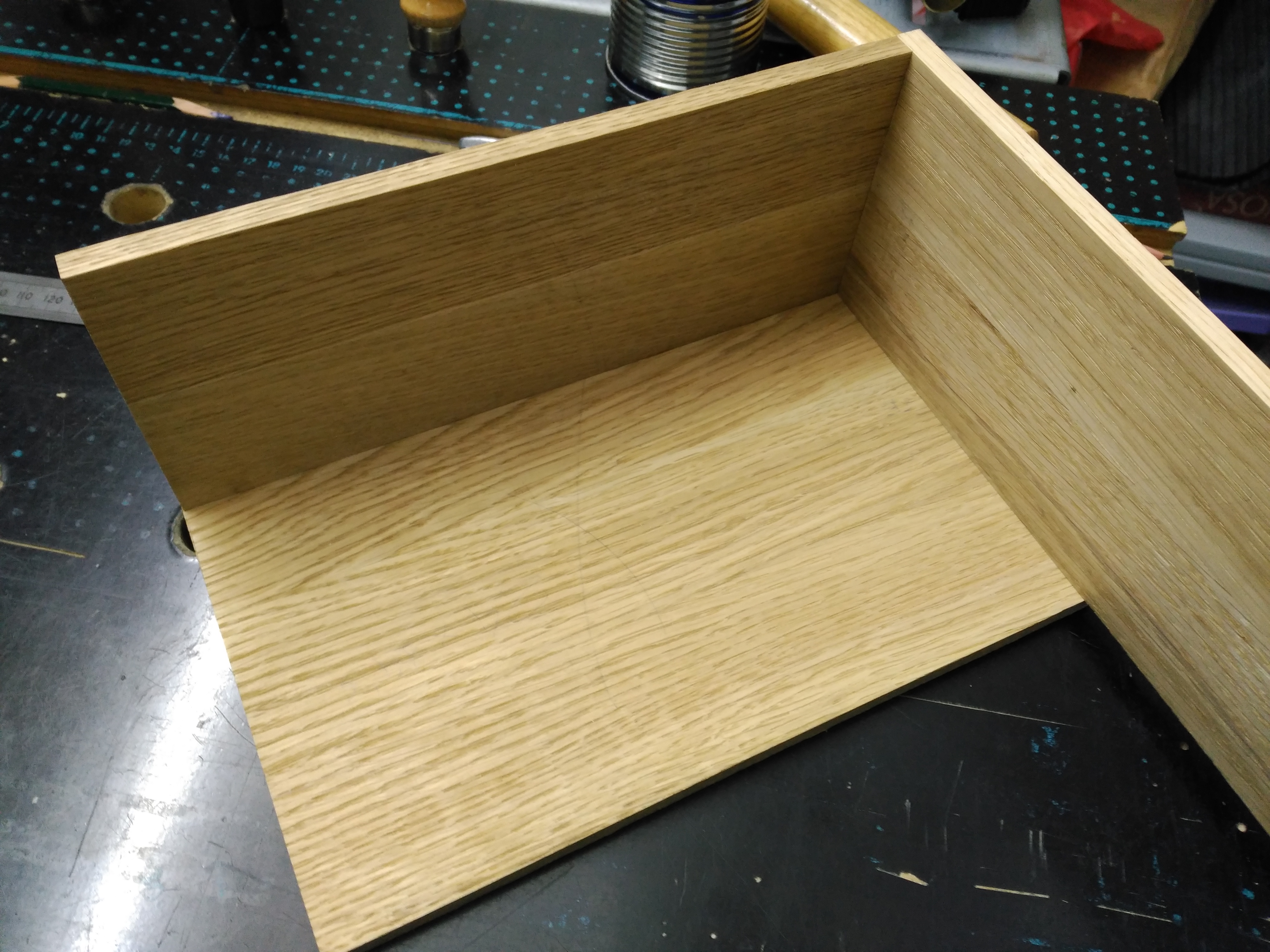

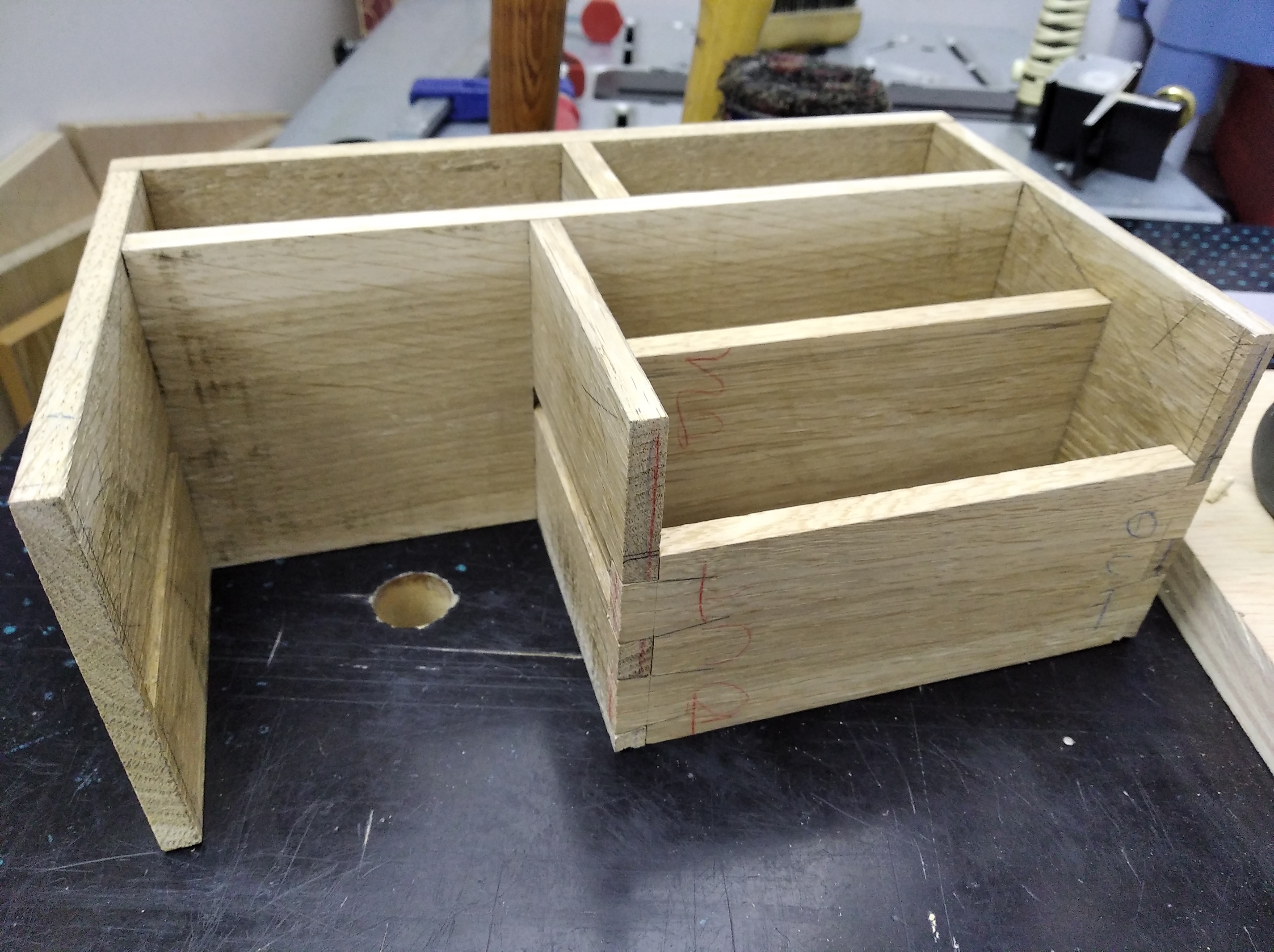

El bloque principal está formado por suelo, dos paredes, trasera y divisiones transversales.

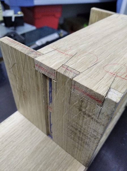

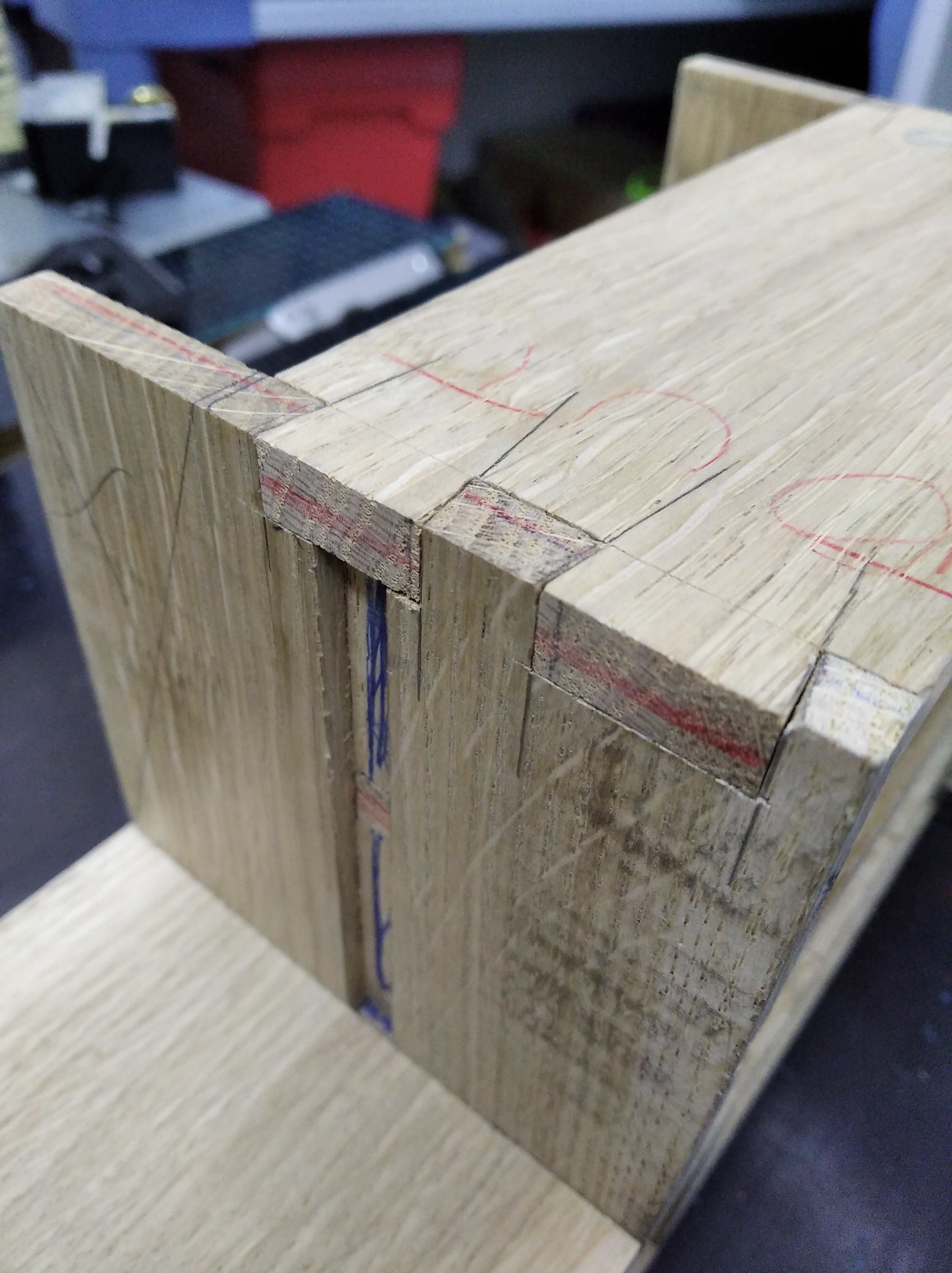

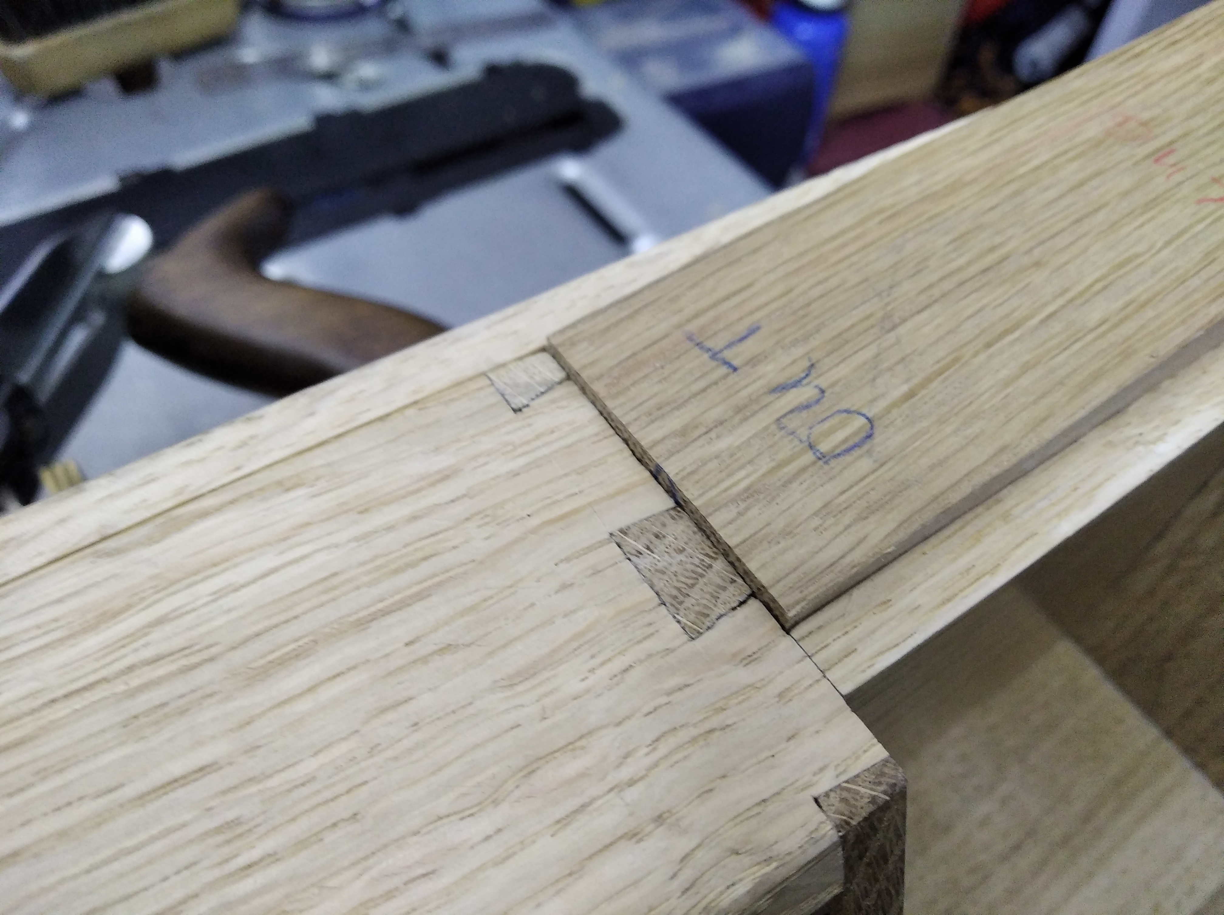

Las uniones de las paredes con la trasera a cola de milano

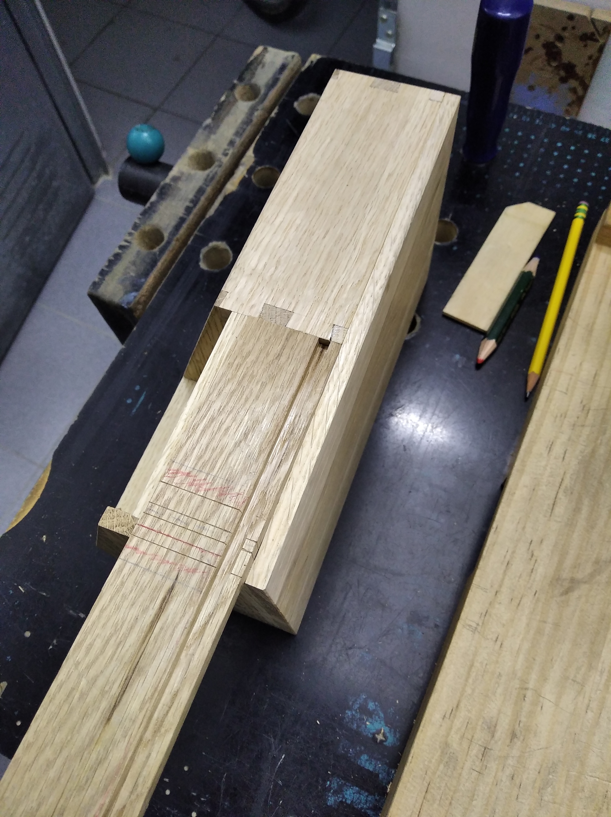

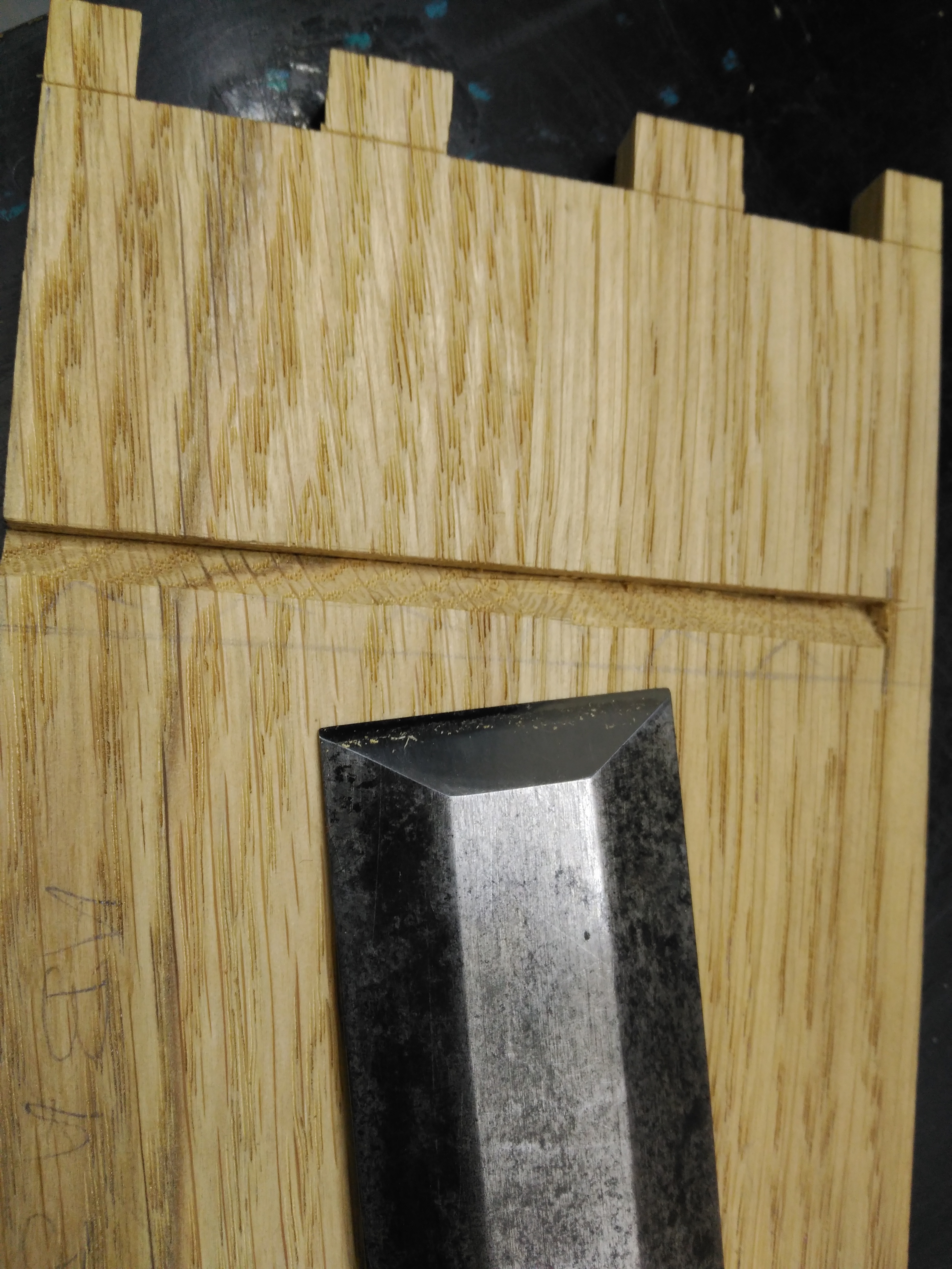

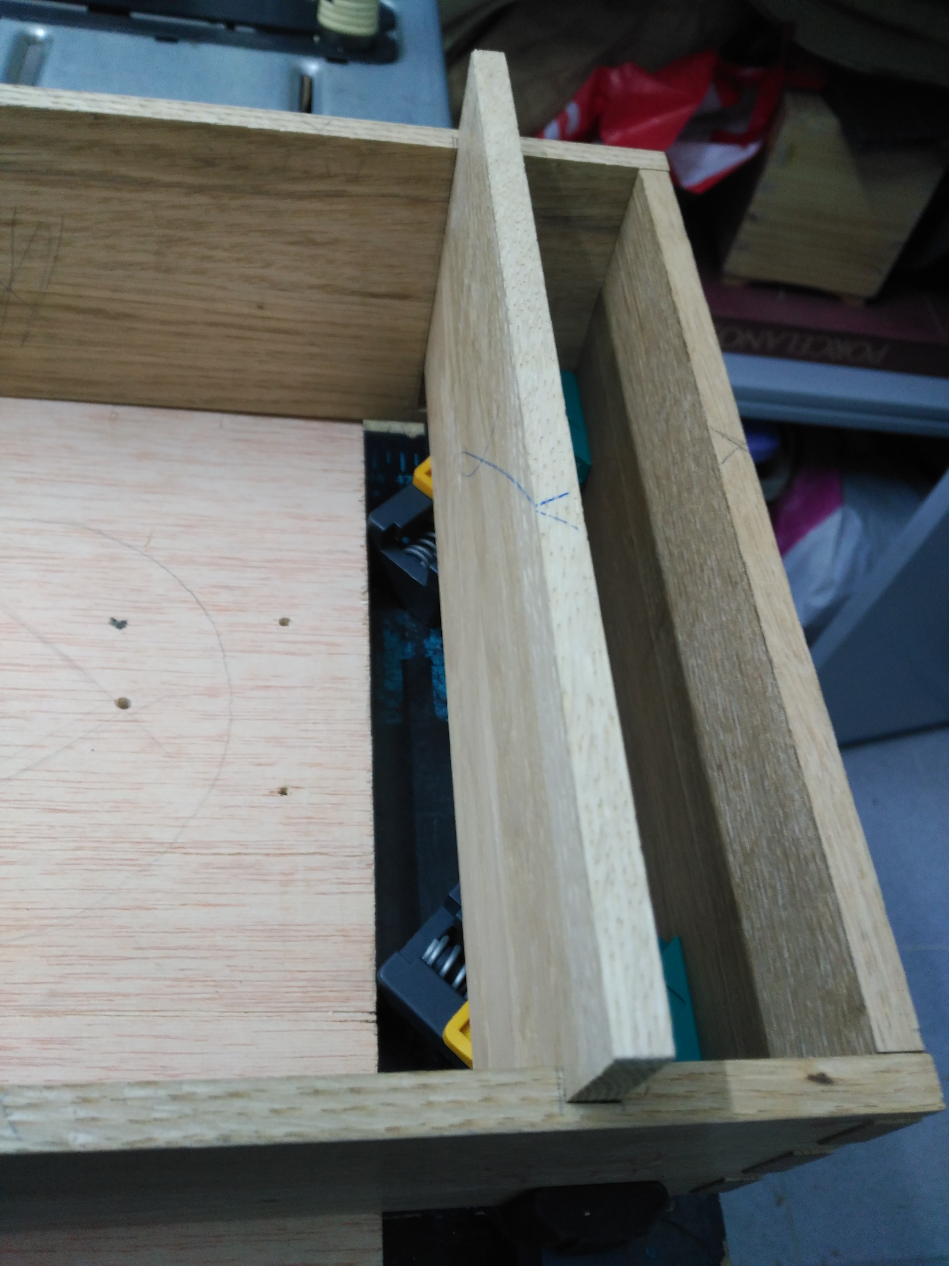

Los divisores van embutidos en ranuras con espaldón en la parte superior vista.

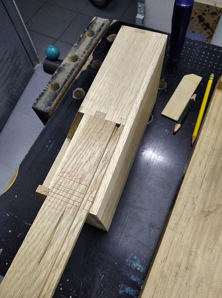

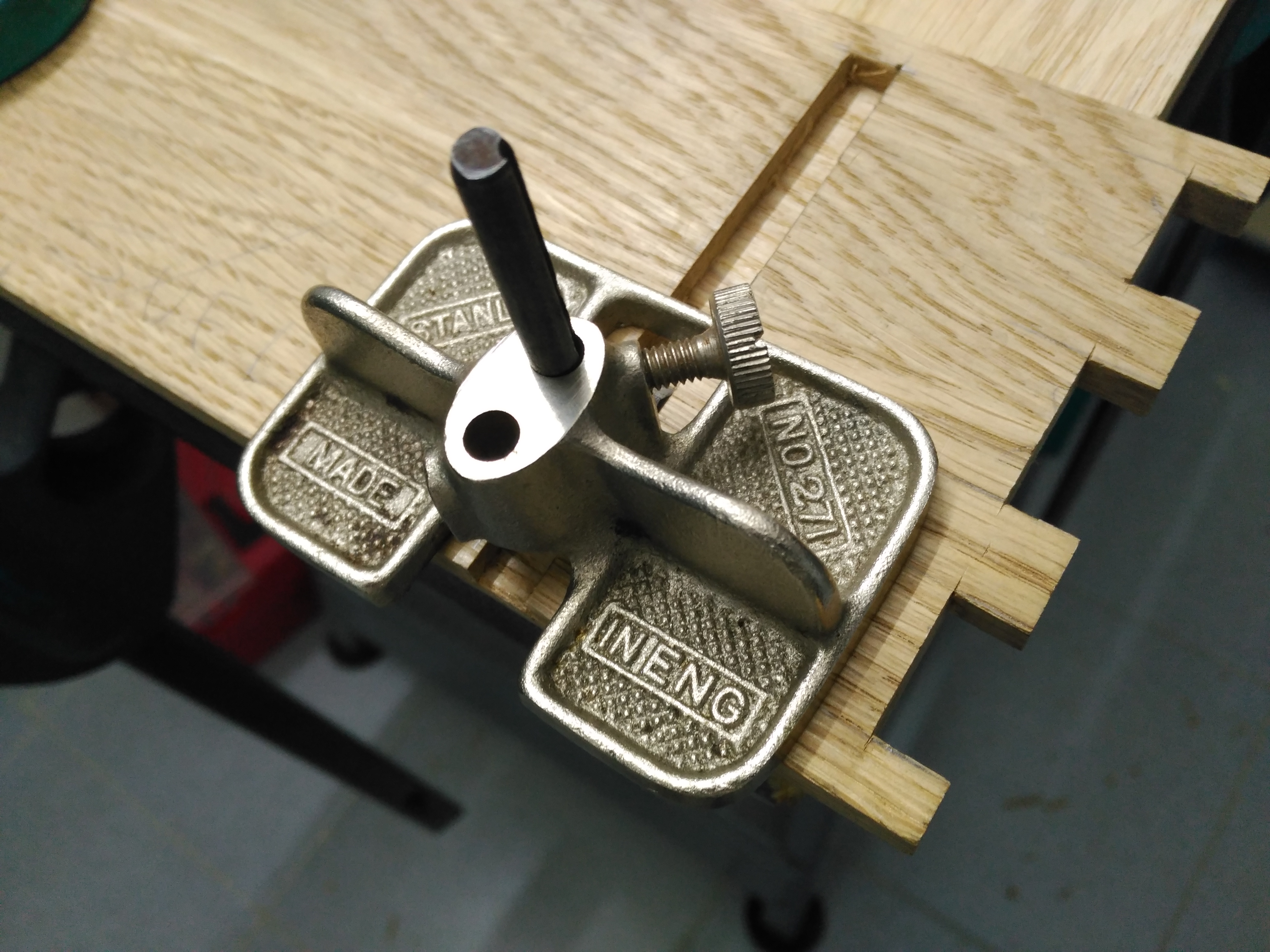

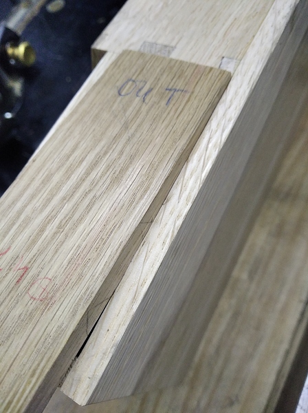

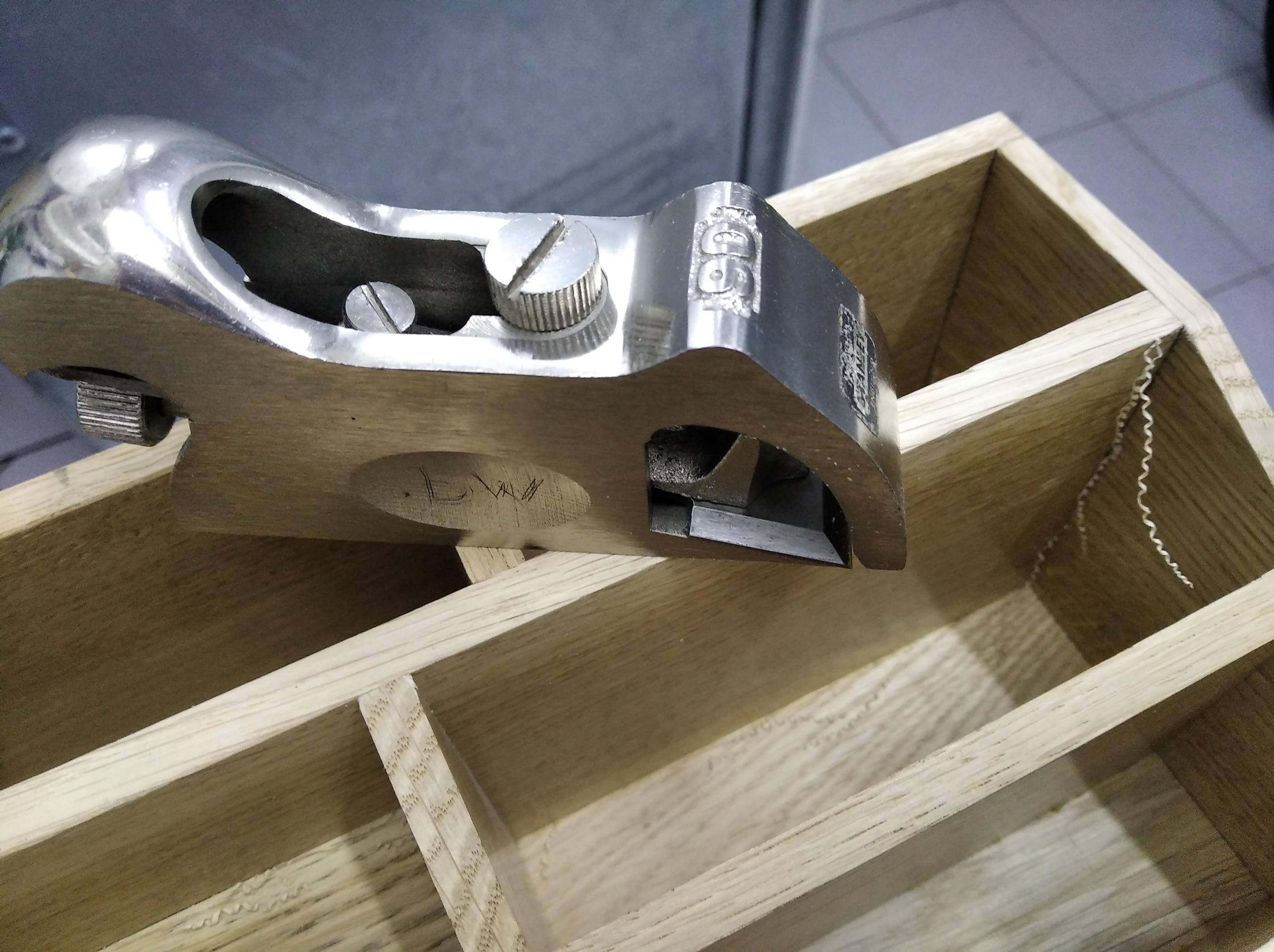

Las ranuras las marco con cuchillo al grosor del divisor y las trabajo con formón y con guimbarda pequeña

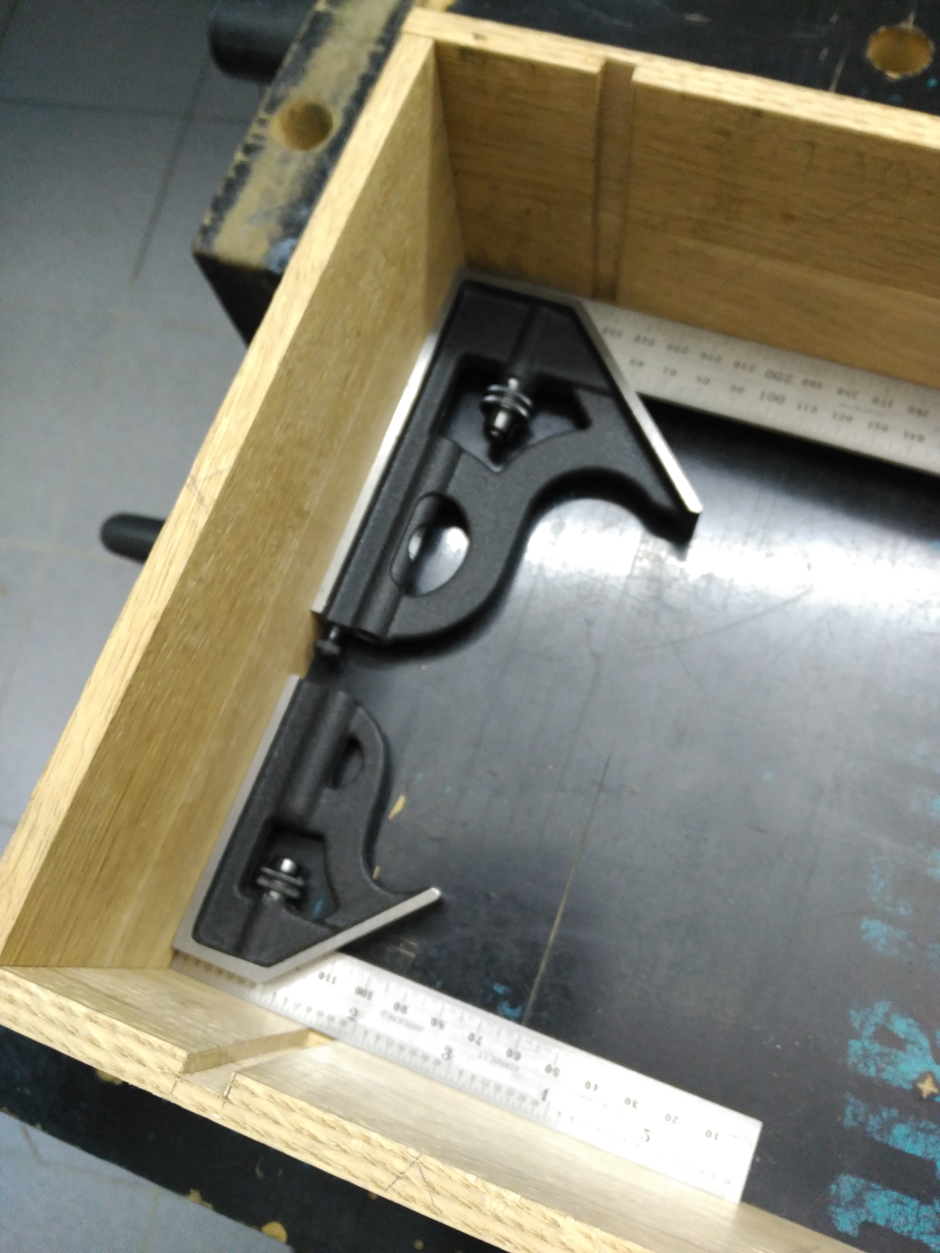

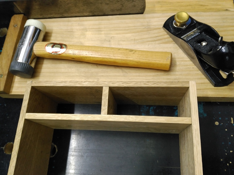

Compruebo la escuadra a ambos lados

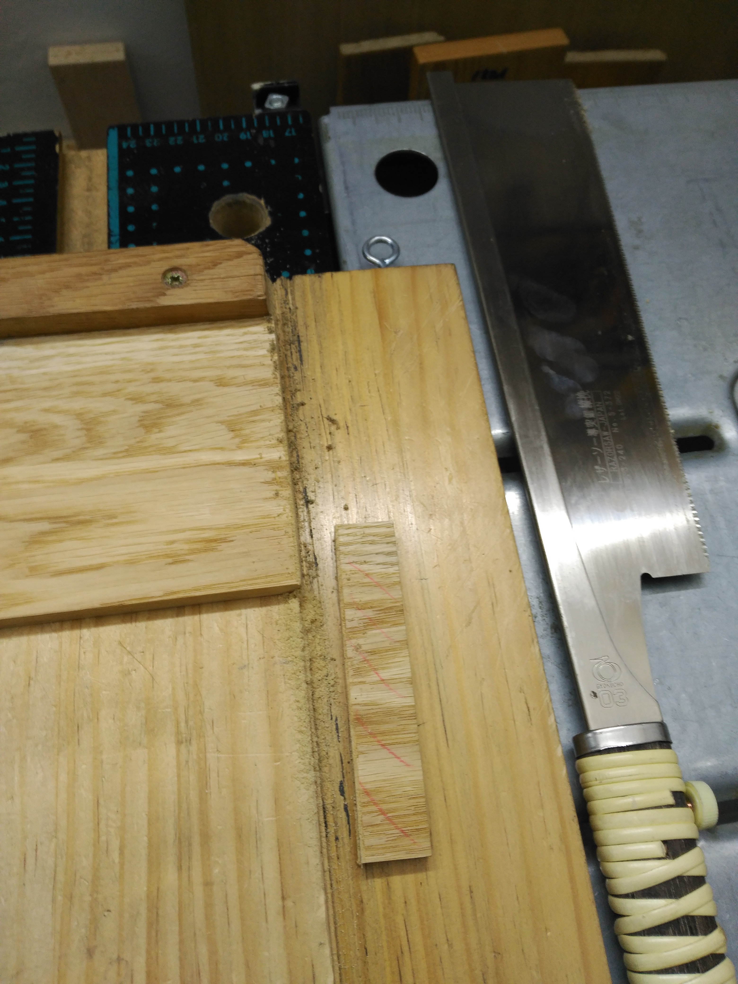

Corto con dozuki al largo final
Prueba en seco para marcar la longitud definitiva a cuchillo

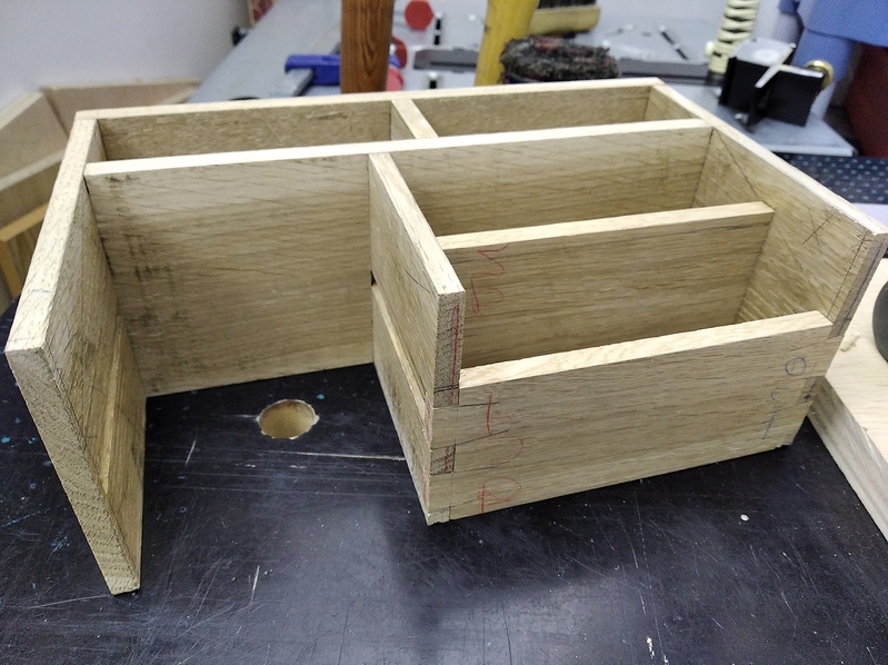

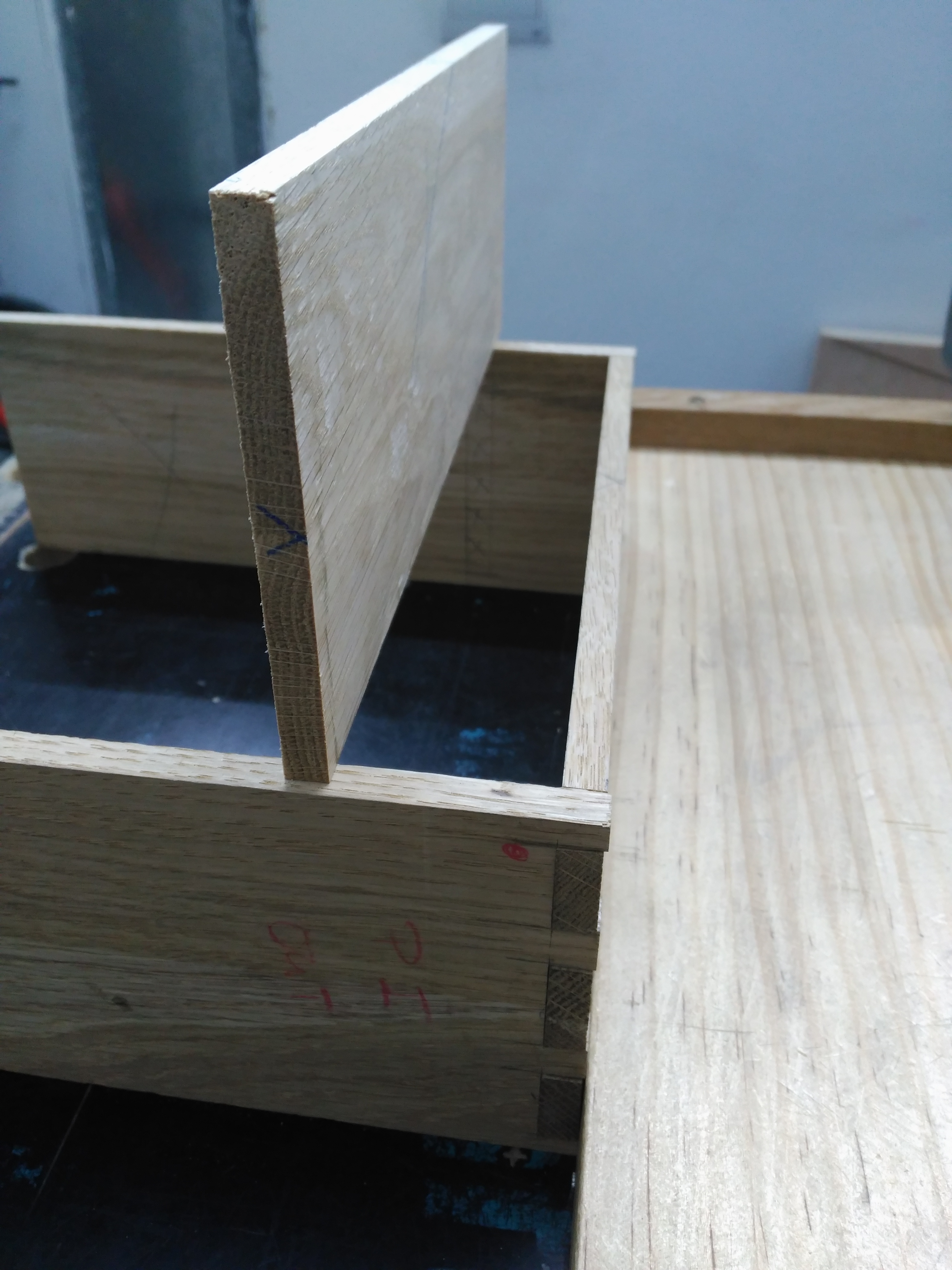

Siguiente divisor vertical más corto

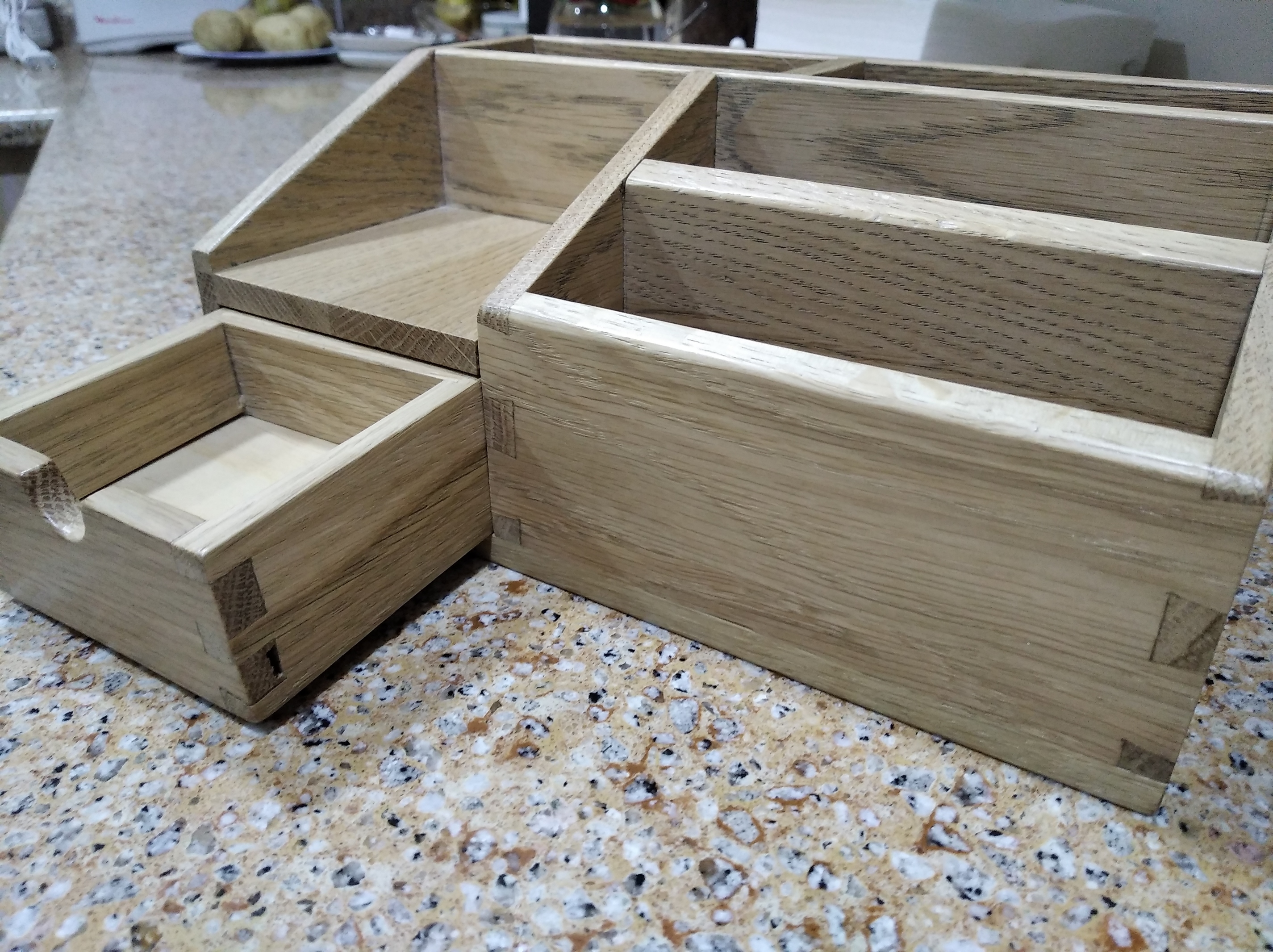

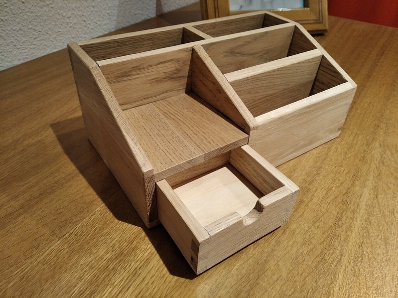

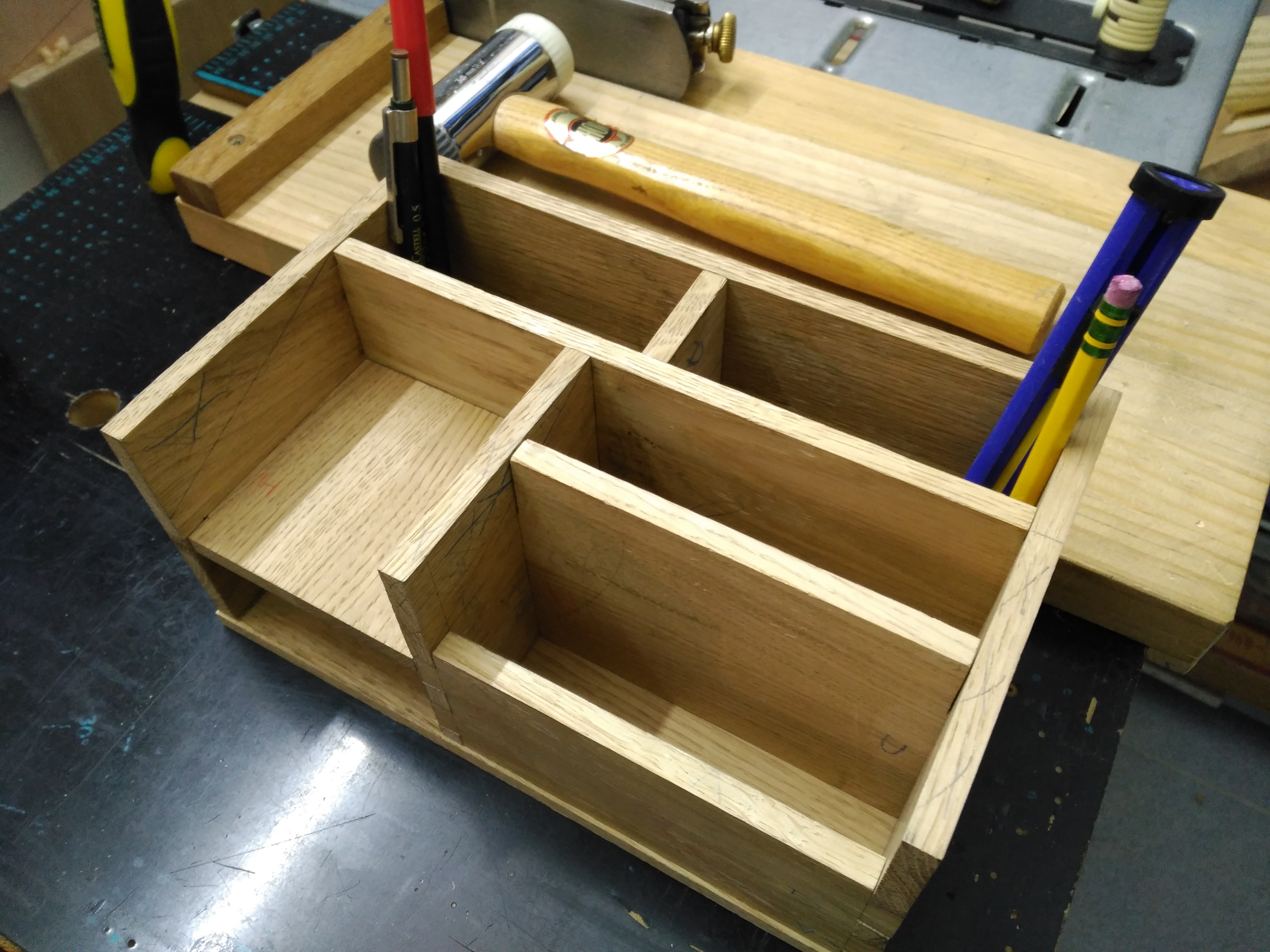

Y así sigo el diseño hasta obtener todos los habitáculos

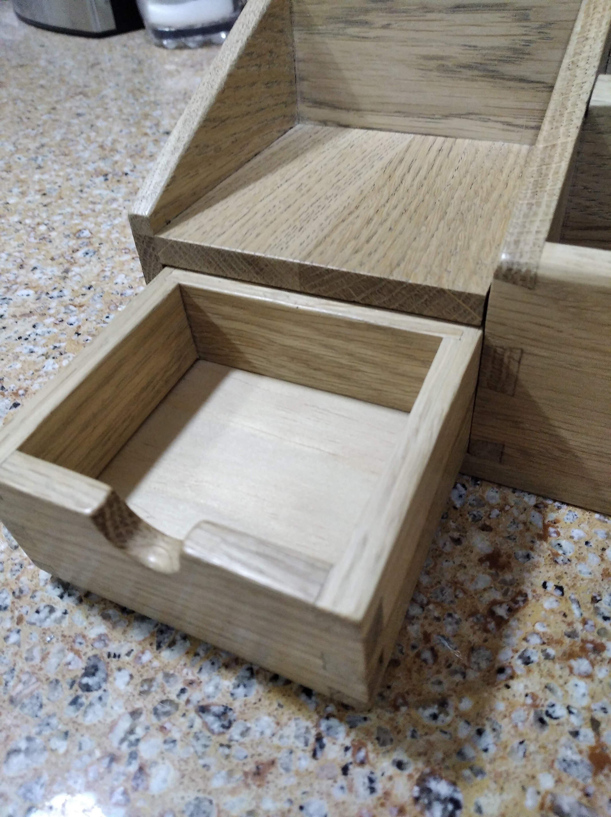

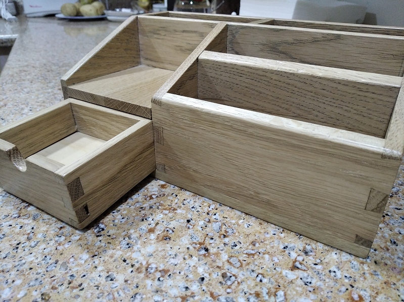

El frente va unido a cola de milano y el techo del cajón con ranura detenida en espaldón frontal. Atrás va a tope con el gran divisor horizontal.
Los rebajes diagonales de momento sólo marcados a lápiz hasta cortarlos definitivamente.

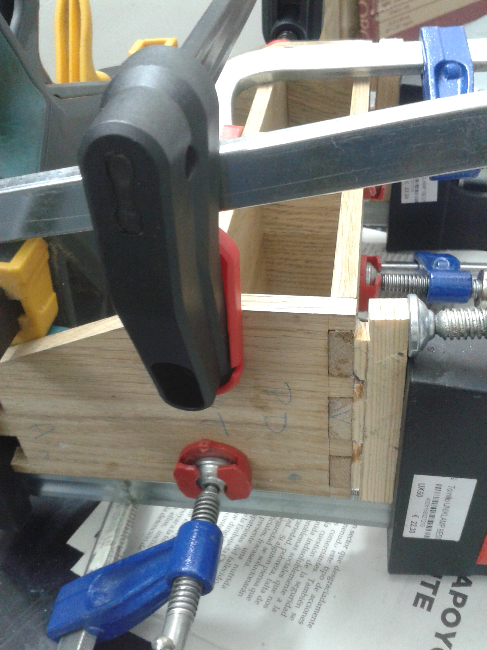

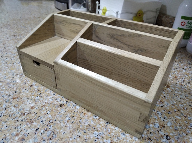

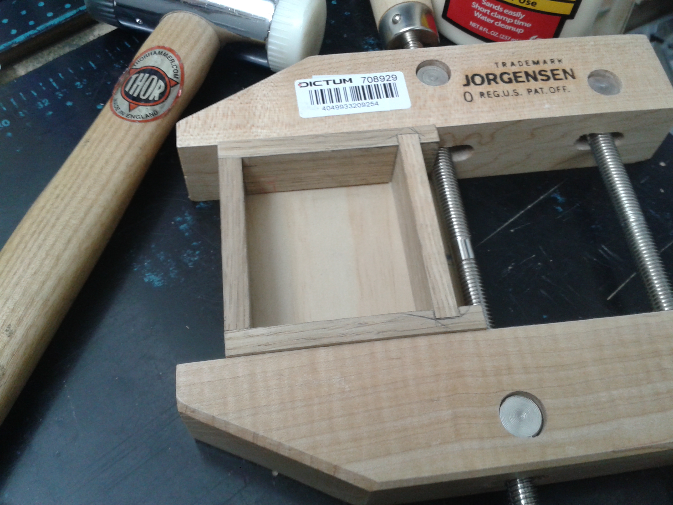

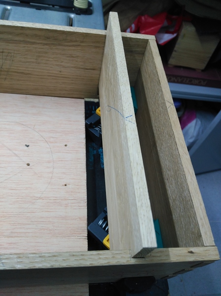

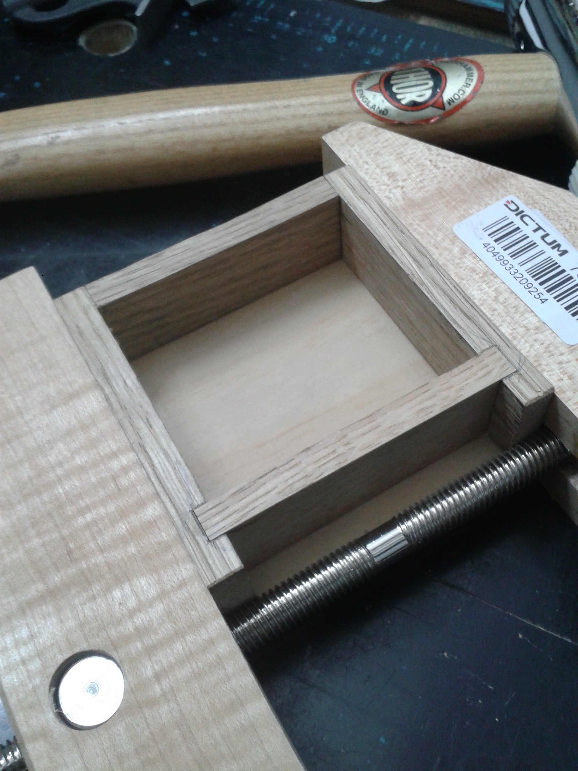

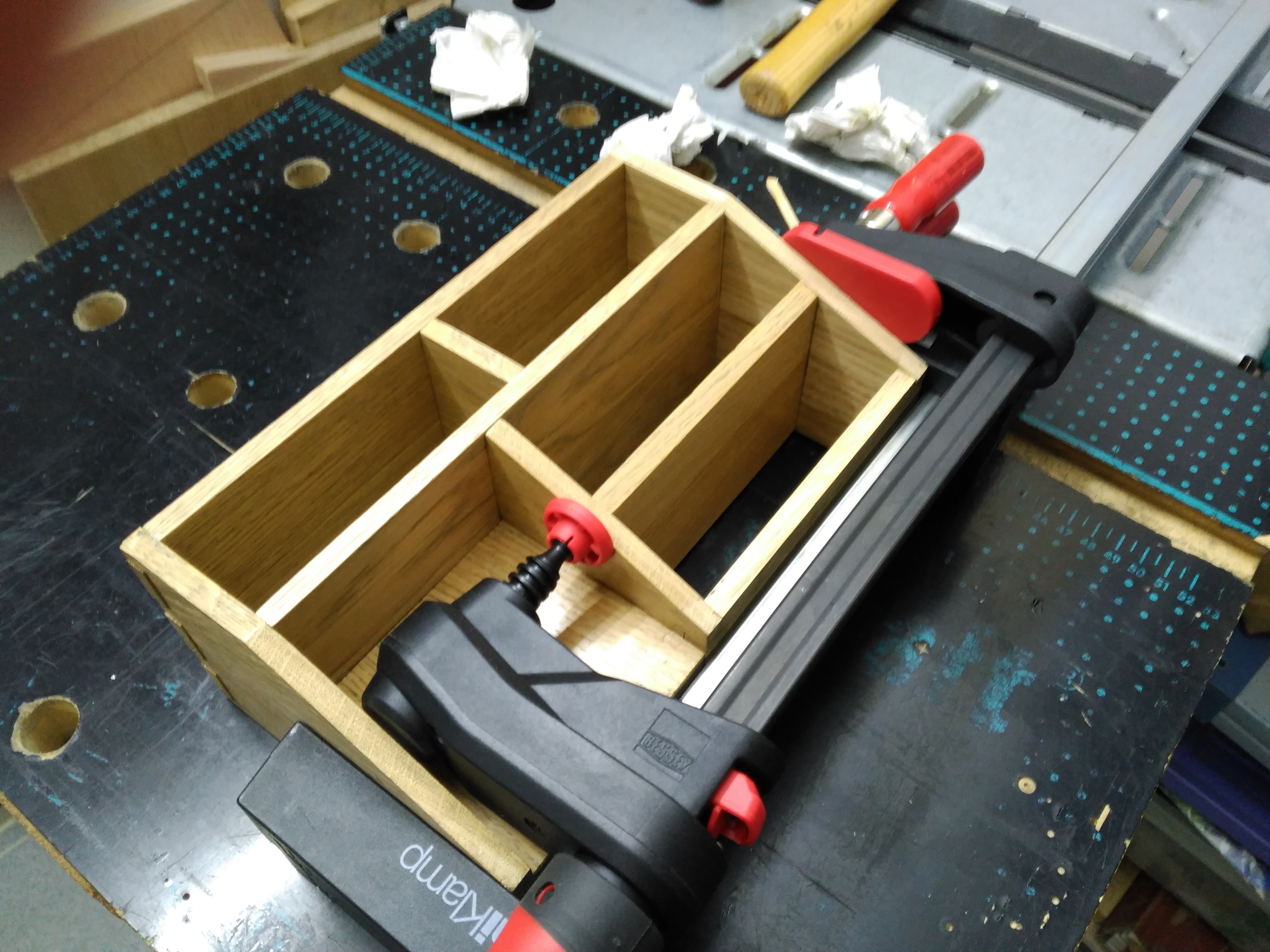

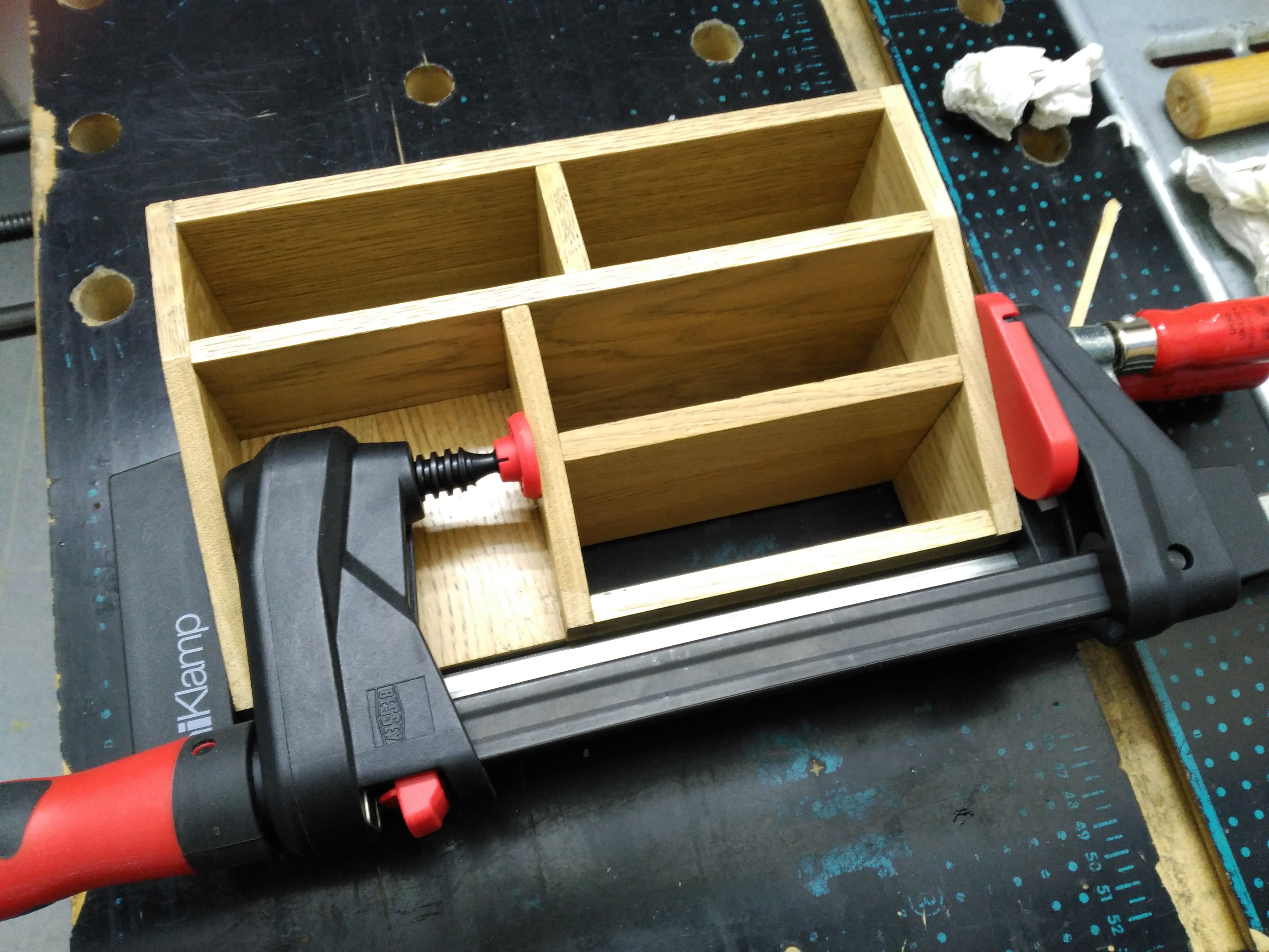

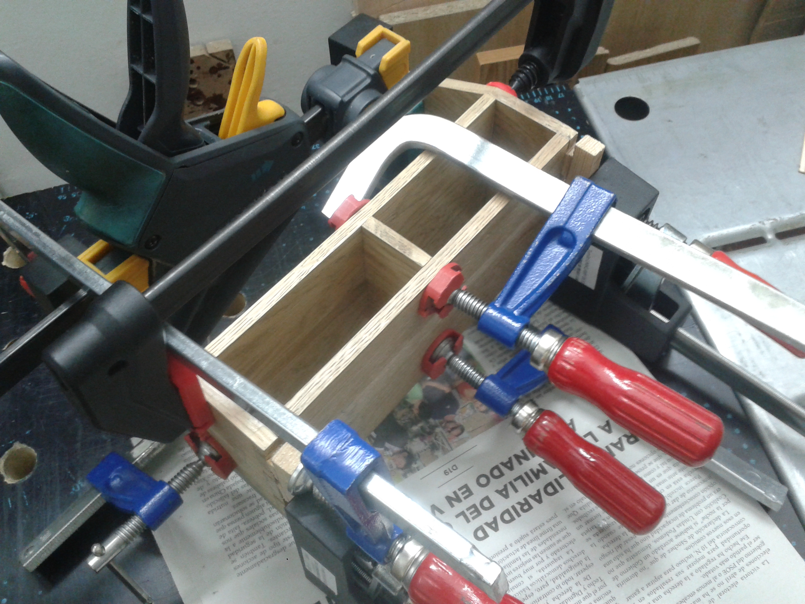

Llega el momento de la verdad, el encolado
Gracias al nuevo modelo de sargento Bessey llego a zonas donde apretar con otros tornillos se vuelve de acceso complicado.
Siguiente entrega el acabado
