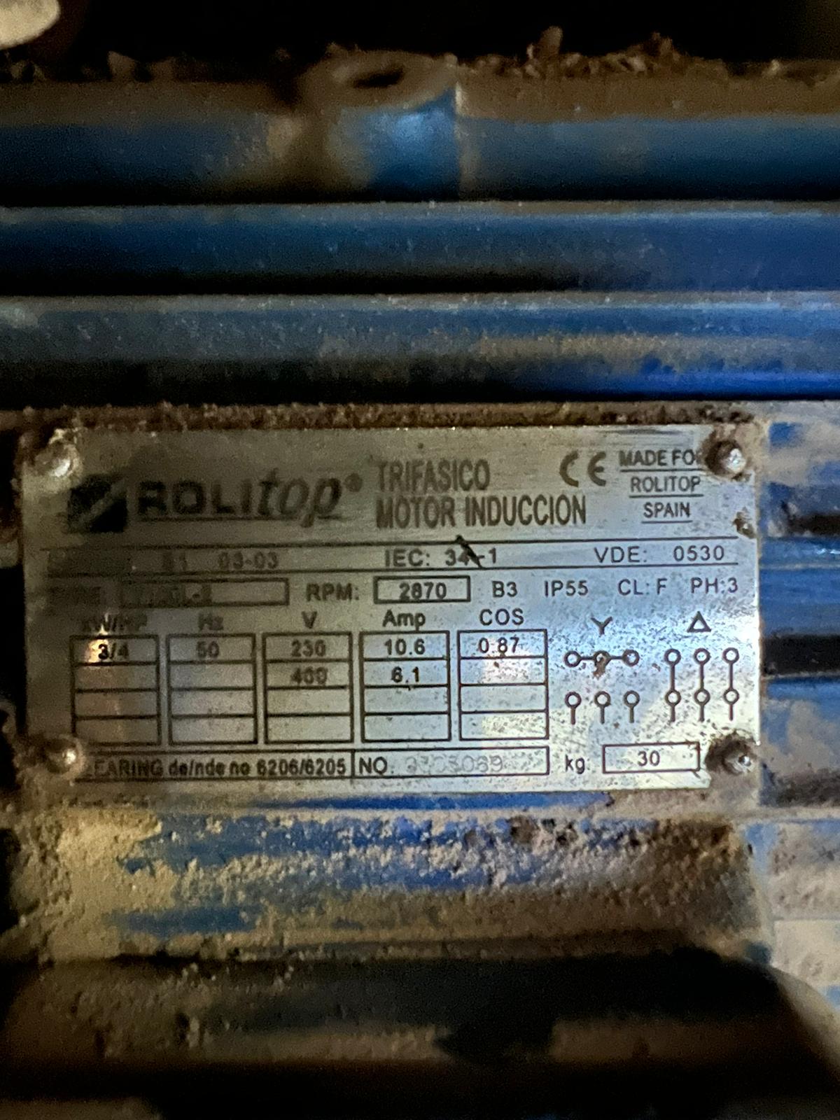

Y pongo también una foto de la placa del motor.
Me comentó que cogio un trabajo para el que le hace falta un cepillo que al menos admita 47 cm de ancho…

Tú que sea trifásico monofásico tampoco te preocupes mucho que para lo que vale un motor monofásico… Yo a la regruesadora que compré el año pasado que es de estas fabricados en país Vasco en el año catapum le cambié el que traía por otro de la misma potencia pero monofásico y me costó unos 100 euros nuevo

Con lo de q sea trifásico el problema es q para motores de 4cv o más ya los variadores de frecuencia son más caros.
