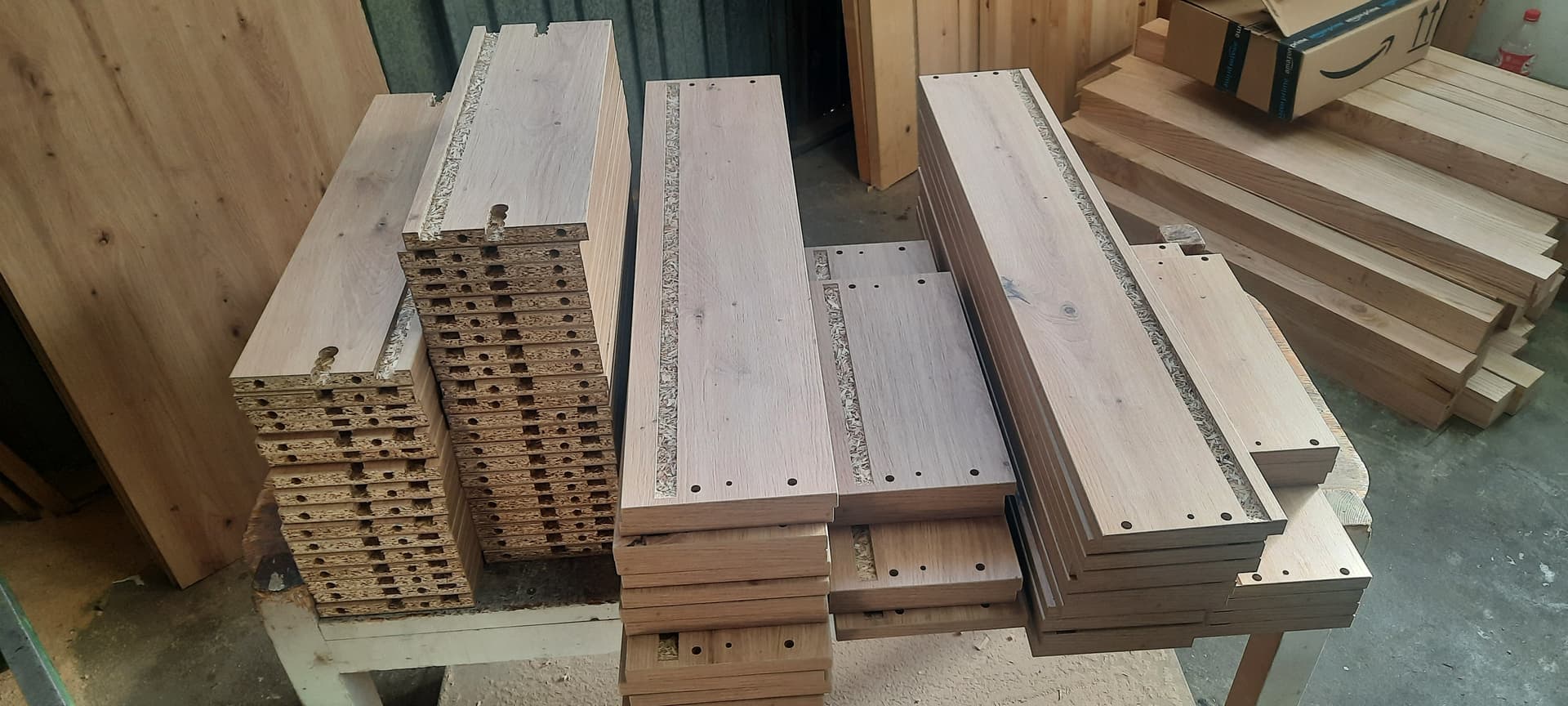

Pues eso… os enseño como hago los cajones en plan barato, con melamina de 16 mm
Estas son.las piezas, laterales, frentes, traseras

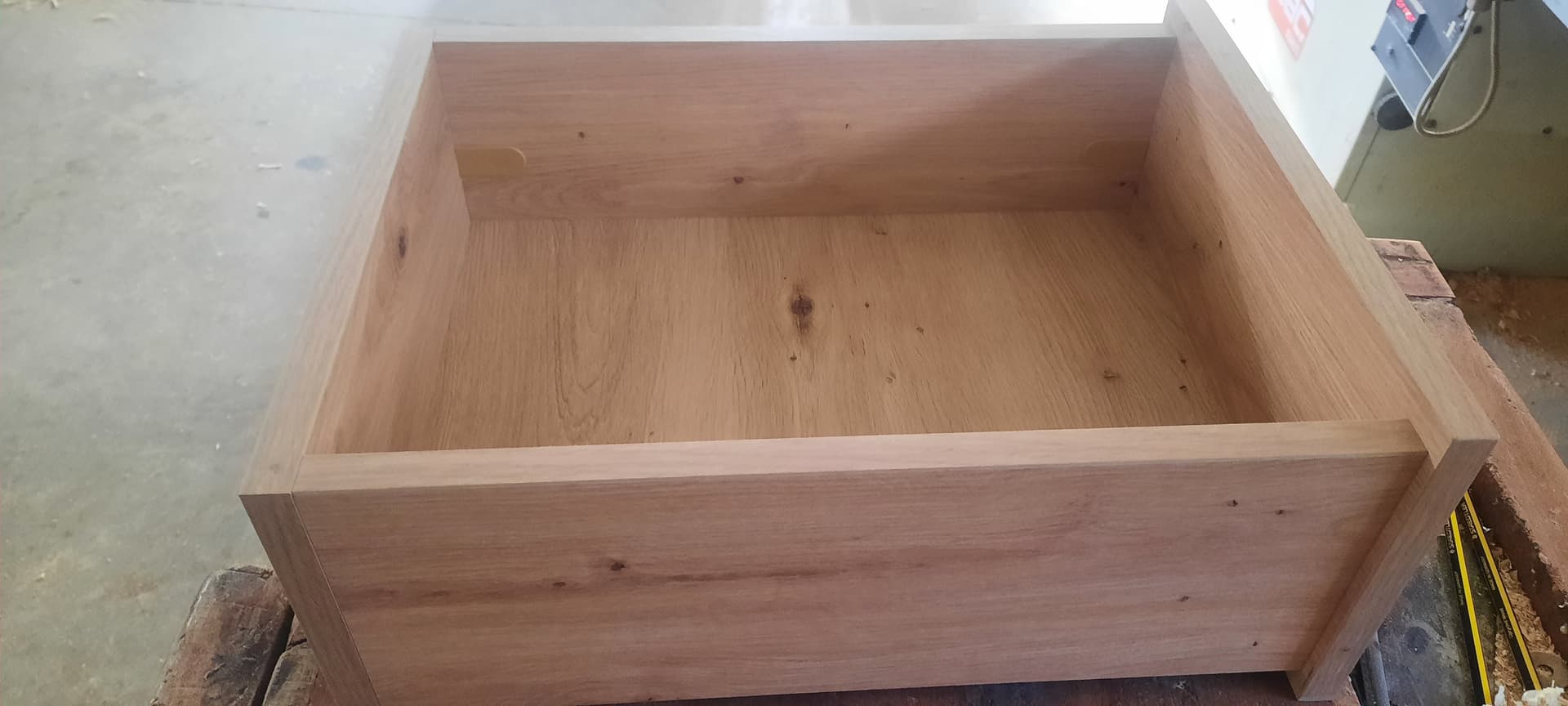

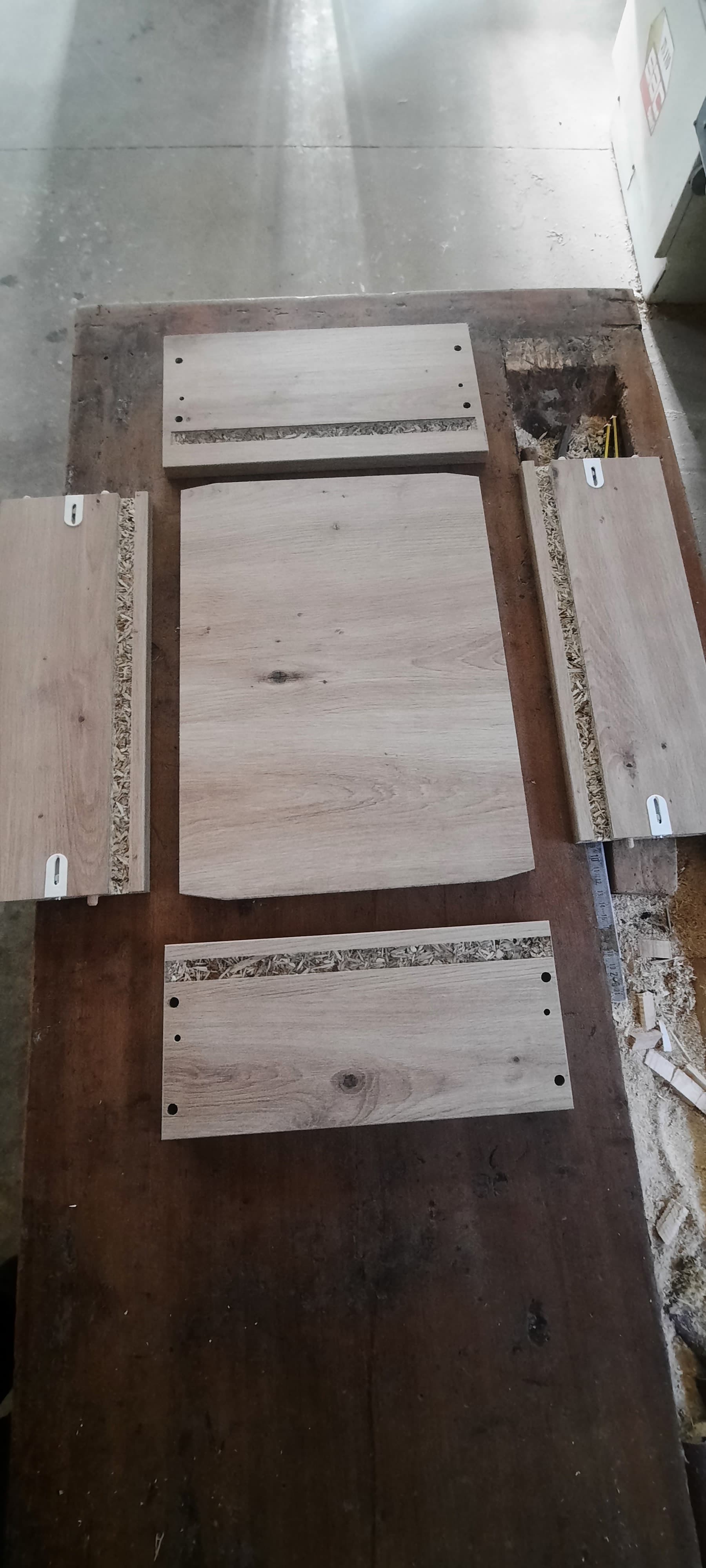

Esto es el cajon previo a armar con sus 5 piezas

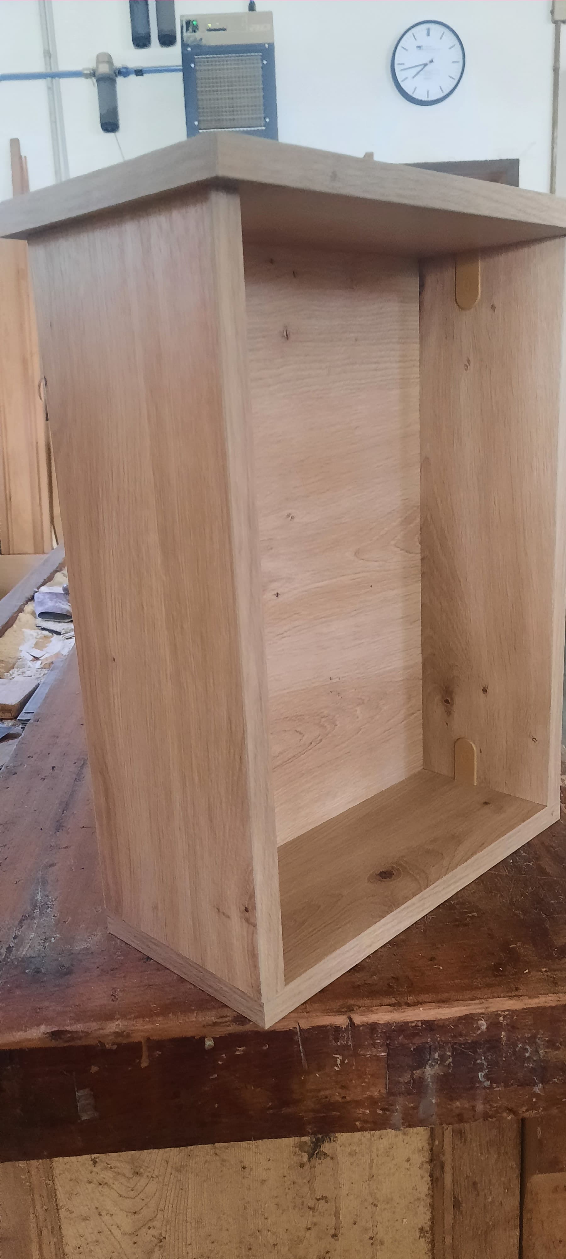

Y esto el cajon armado

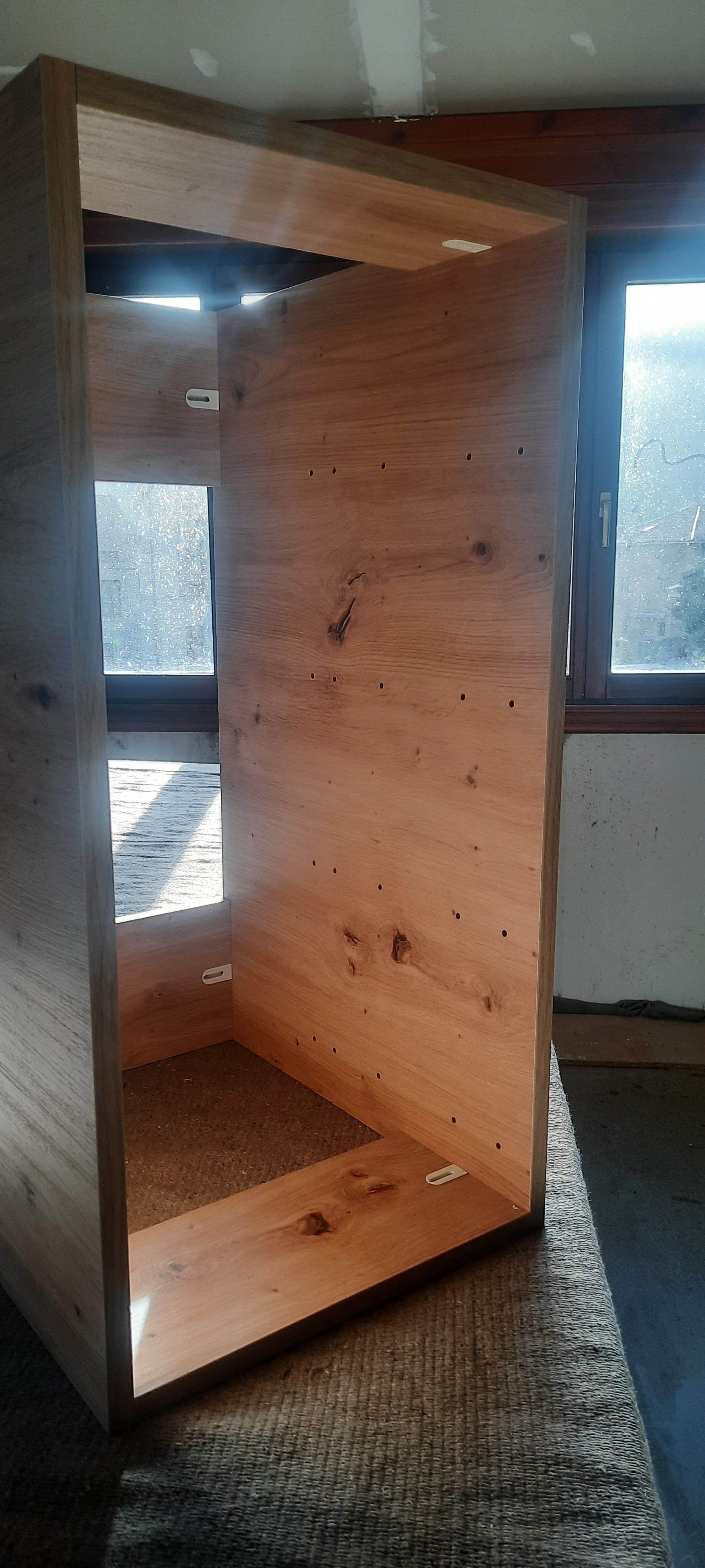

La cajonera con los taladros para las guias para tornillo euro 6
Todo ensamblado con cabineo 12 y tubillones de 8x30

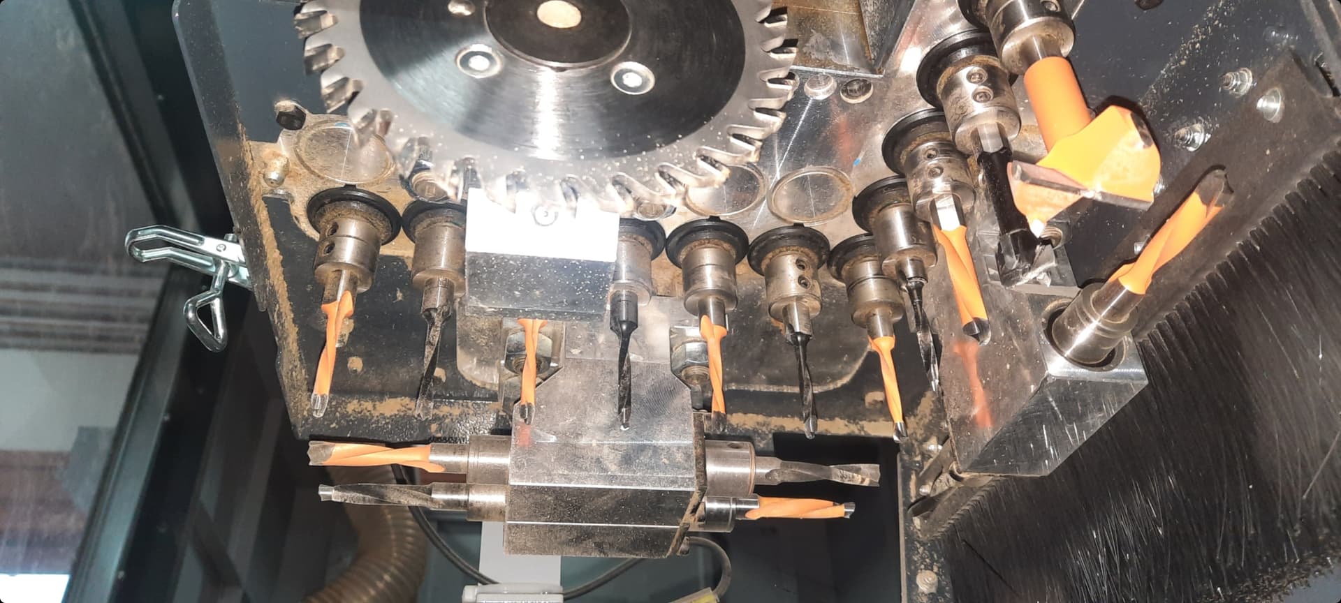

Esto es el taladŕo del cnc
Como ves tiene brocas para la cara superior y otras para trabajar los otros cuatro cantos, ademas de un disco para ranurar.
A parte de esto el cnc lleva otro cabezal fresador que coge herramientas (fresas) de un almacen de herramientas que tiene
