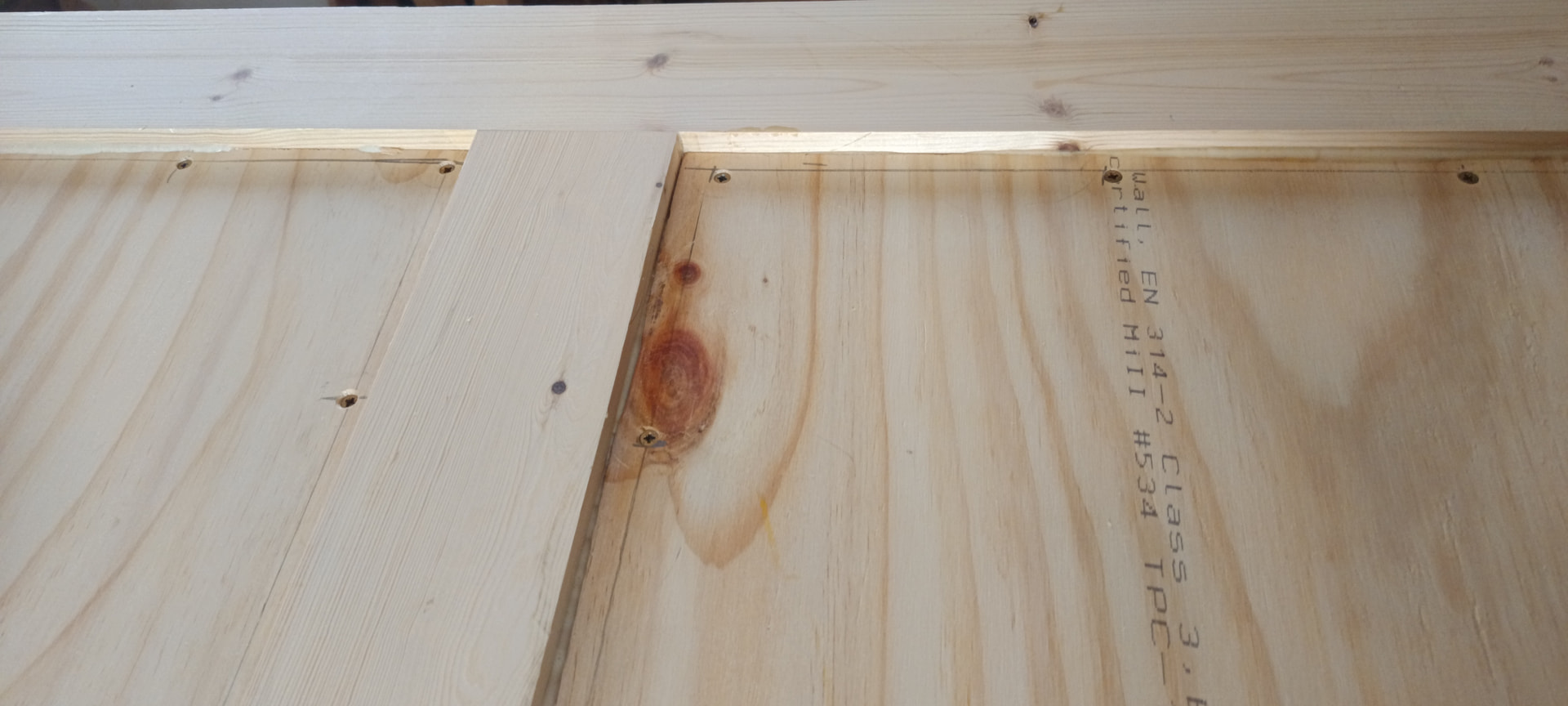

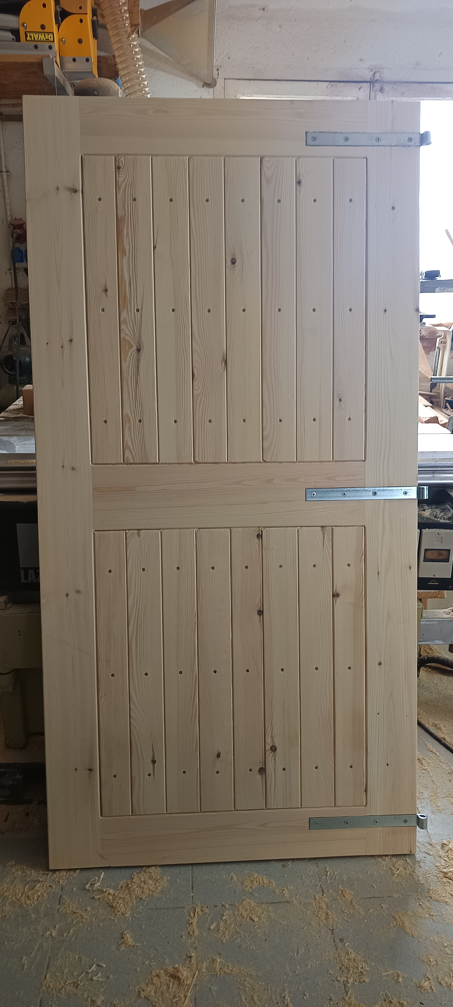

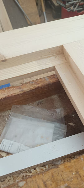

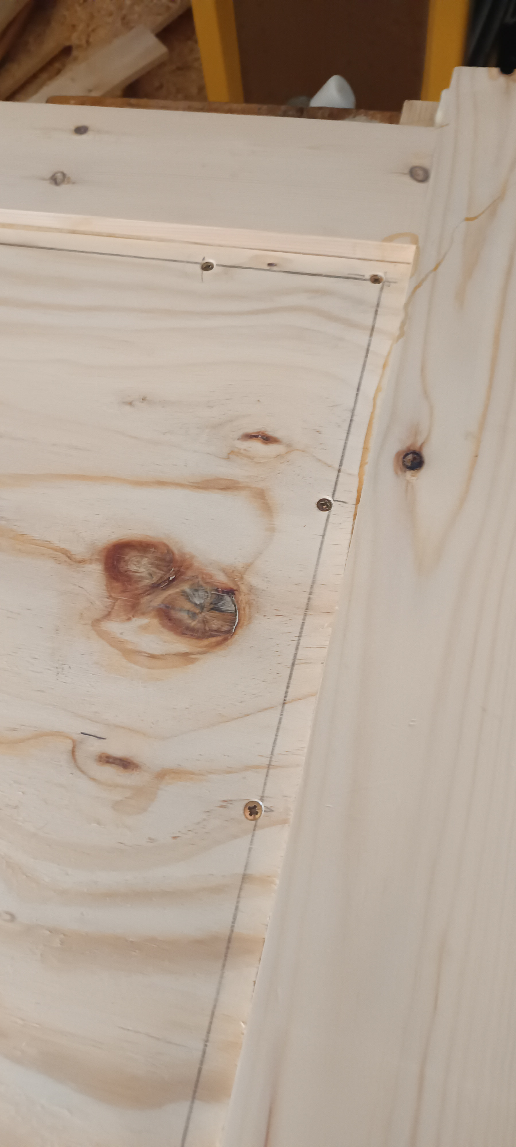

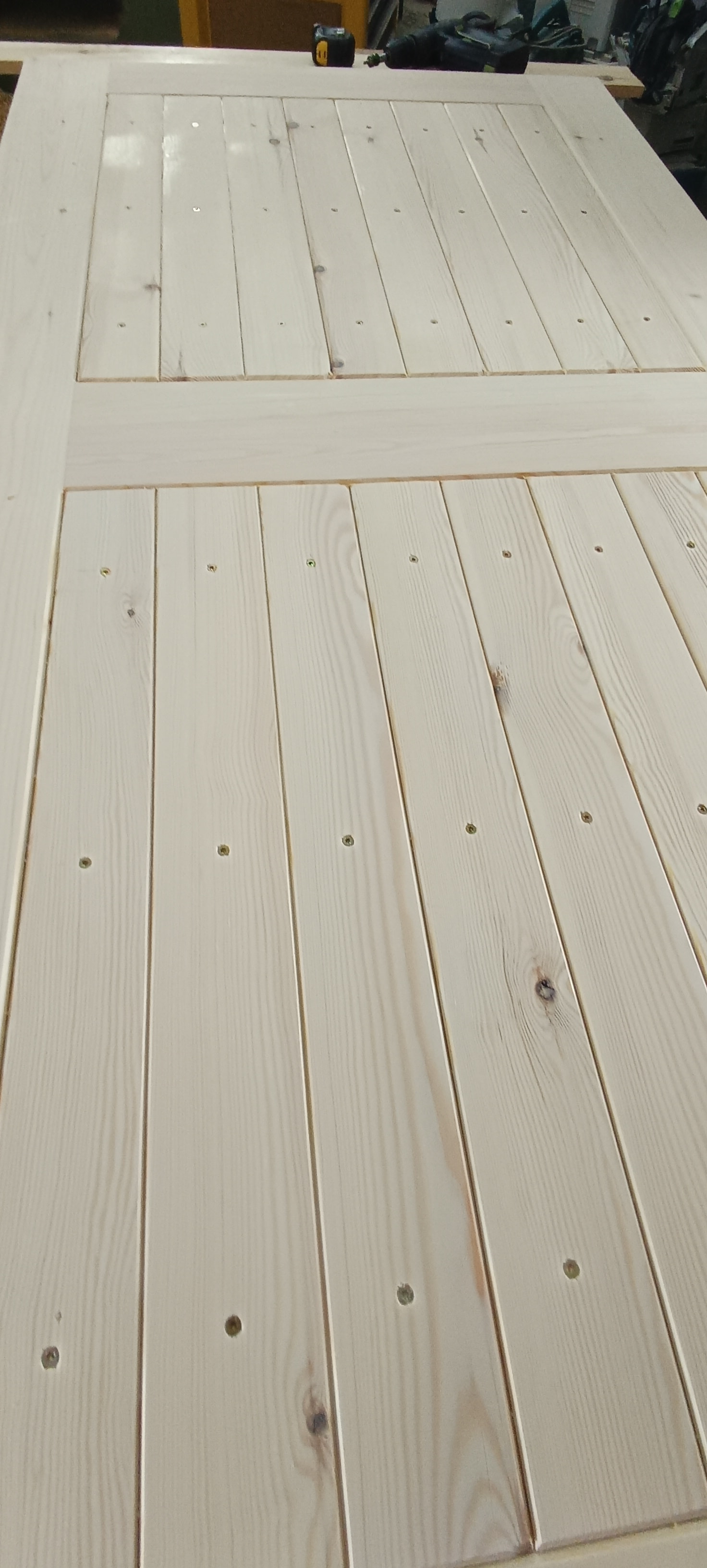

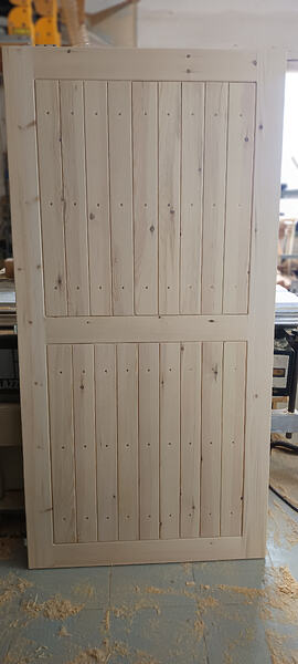

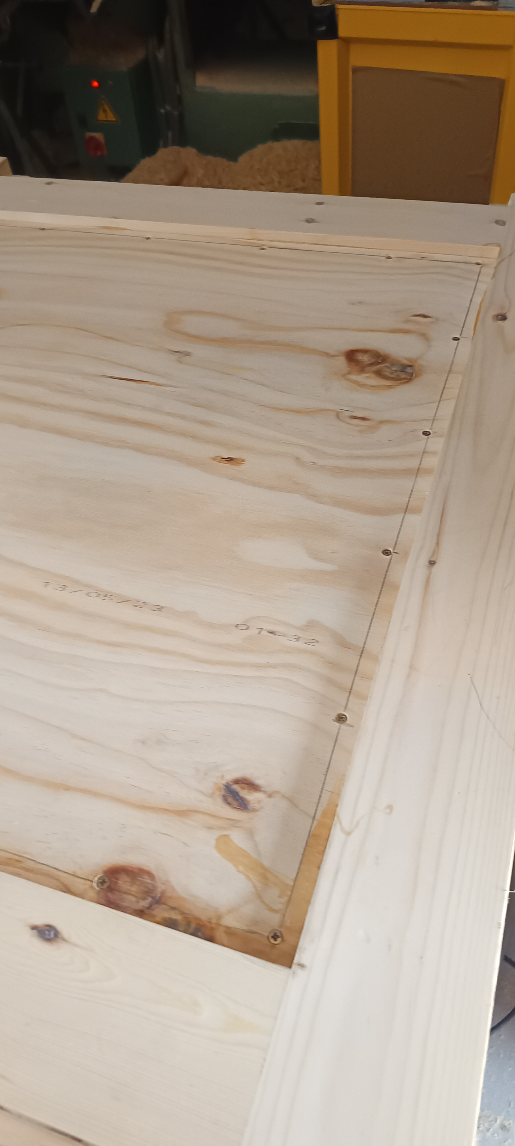

Estos días aprovechando los ratos libres a tocado hacer una puerta destinada a separar el jardín de dos pequeños apartamentos,una de las premisas era que tuviera el mismo aspecto más o menos por las dos caras, al ir al exterior y estar expuesta a los elementos el hacer un bastidor y no ponerle tornapuntas es arriesgado así que he optado a hacer el bastidor y meter dos cuadros de tablero encolado y atornillado al bastidor y las tablas pegadas y atornilladas,así el tablero no deja que la puerta se descuelgue, este sistema lo he utilizado en puertas grandes de dos hojas para garajes y nunca ha habido problemas de descuelgues .

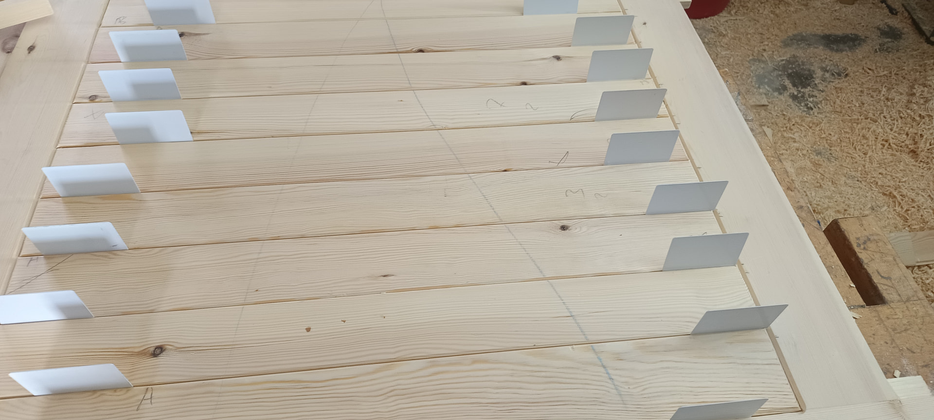

Ya a empezado a apretar el calor y mejor dejar las tablas con olgura,

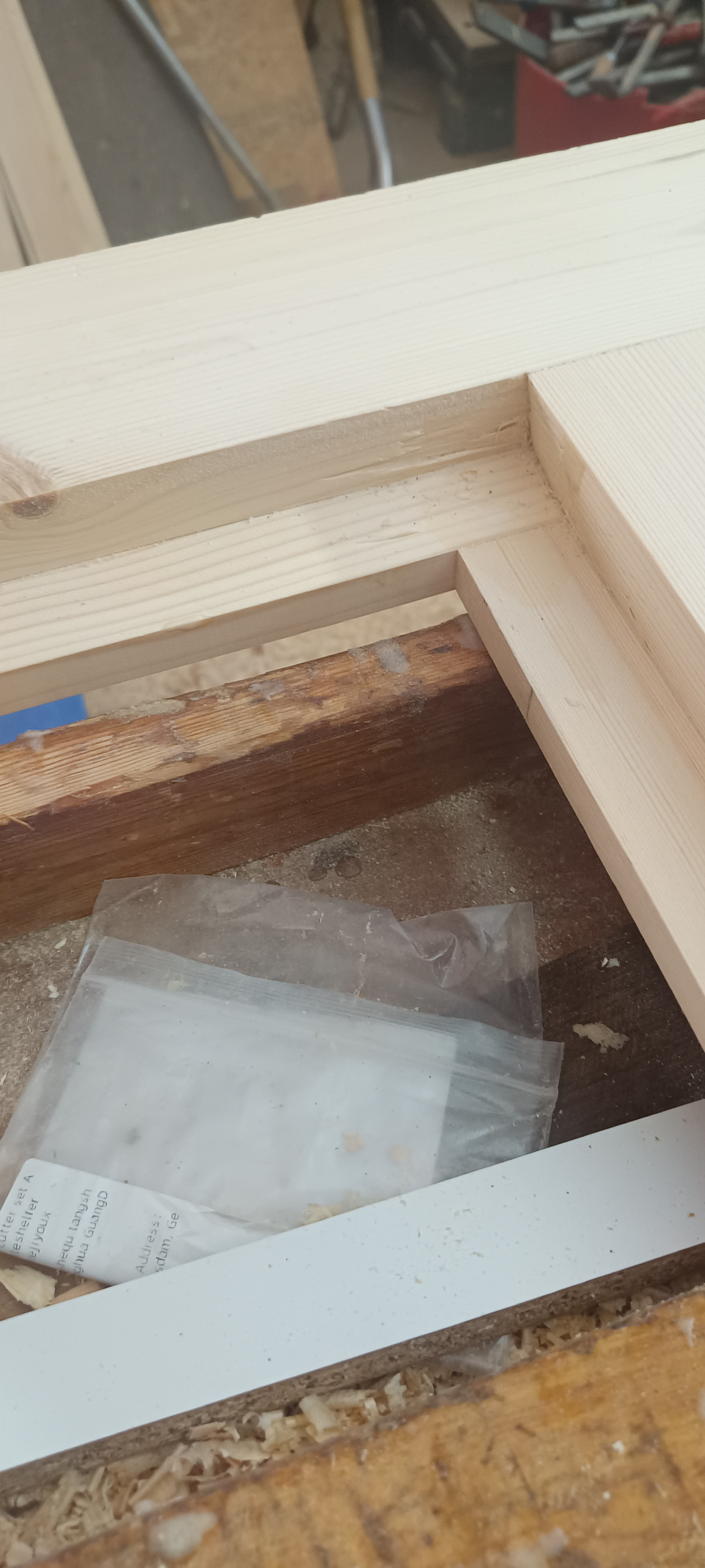

Muy guapa @virutasibz !! Qué es eso que usas para dejar la holgura entre tablas?
Gracias.
son tarjetas RFID de las utilizadas en cerraduras electronicas. son como tarjetas de credito.
Muchas gracias @virutasibz ! Un saludo
