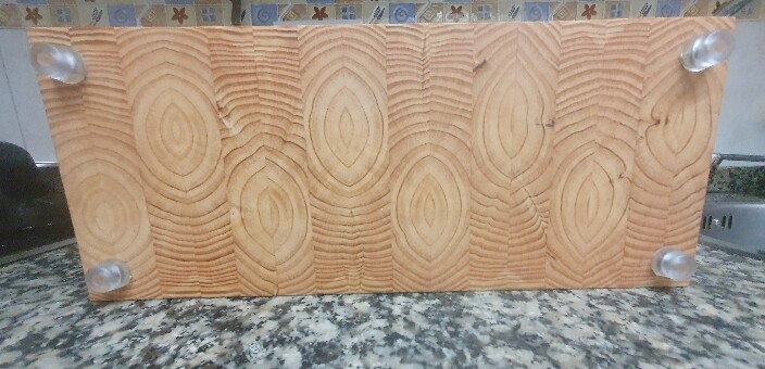

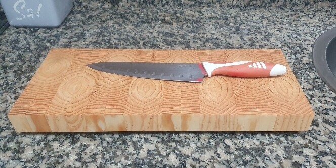

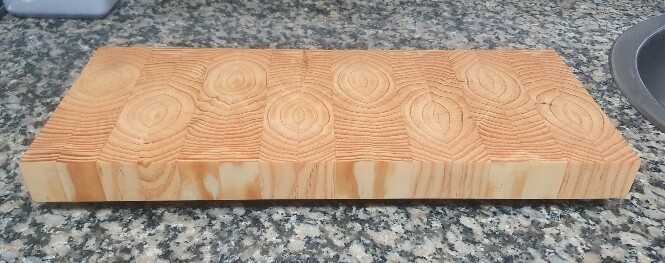

Pues como esta el patiocon esas obras de arte que hacéis con las tablas de testas me aventuré hacer un intento pero difente, saltándome un paso, así a las brabas y por intuición corte una tabla de 200mm de ancho y 30mm de grueso por la testa en la ingletadora a 40mm encolé por las caras directamente luego el poceso habitual… regrueso lijado aceite… el resultado estético no ha quedado mal pero me gustaría saber que posibles fallos pueda tener y cruticas construcctivas … duracion, vale que es una madera blanda pero para pruebas la gaseosa no? …
Se podría hacer varias asi y encolarlas por los cantos?
Como primer protecto me la iba a quedar y hacerle su rodamiento en casa y ver como envejecia pero ya me la han robado… :sob::sob:

Muy bonita, pero por lo que tengo entendido, cuanto más grandes sean los trozos en testa, menos estable será y más probables era que se abra. También cuanto más fina. Espero equivocarme y que te dure muchos años.
Esto que te he dicho lo dice mtmwood. Buscalo en Youtube. Es seguramente la persona que más sepa de trabajar madera en testa y hace unas tablas increíbles.
Pues eso explica porqué lo hacen en " quesitos "
Y doble encolado . Gracias !!
