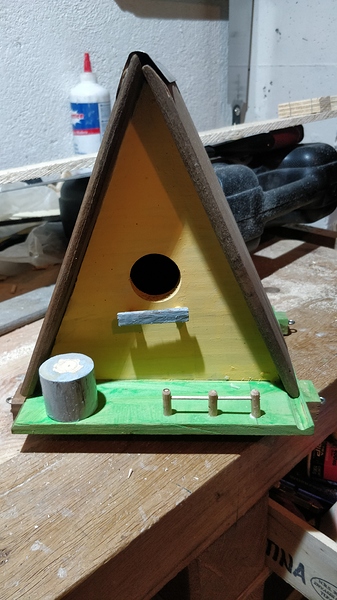

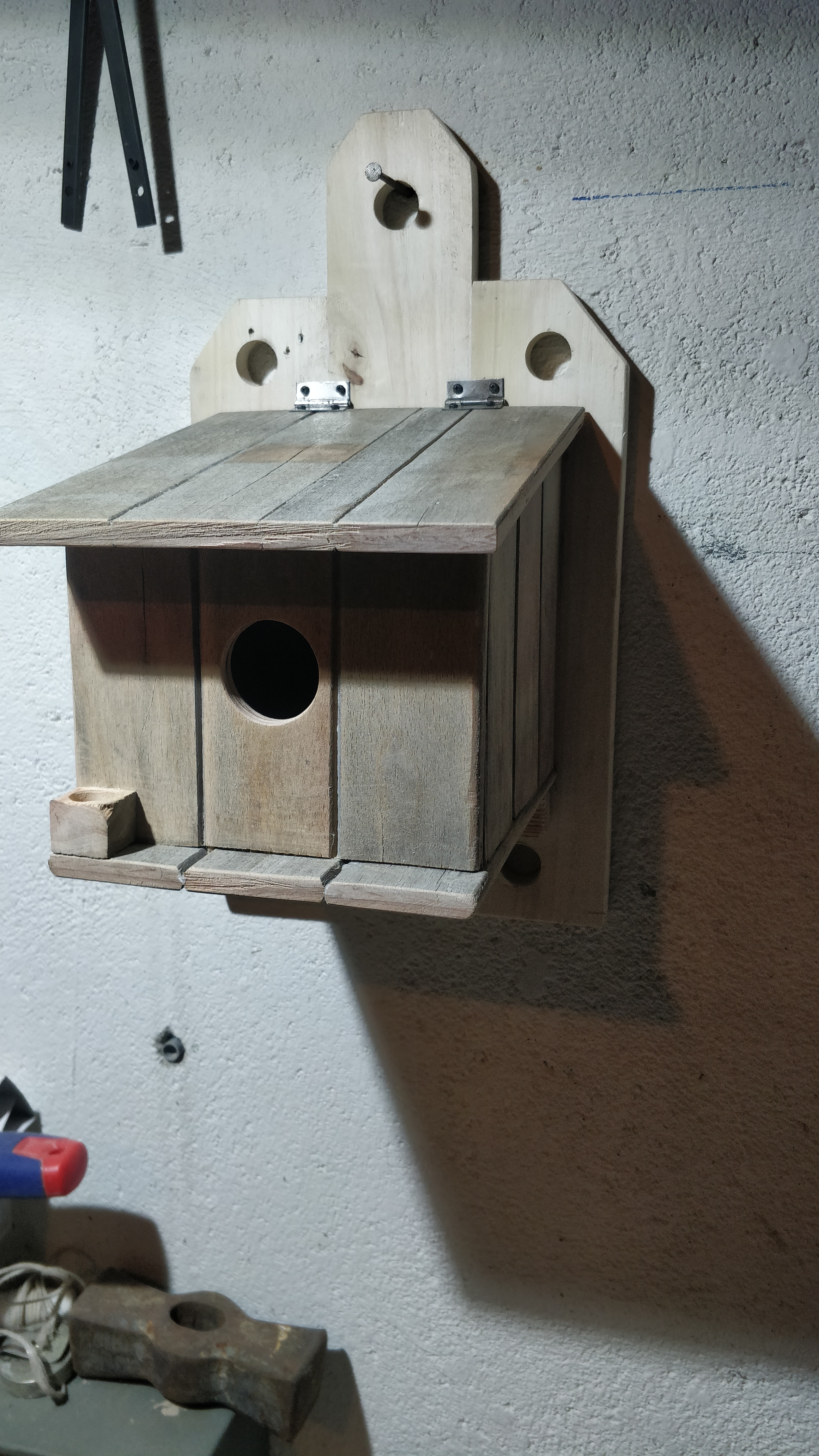

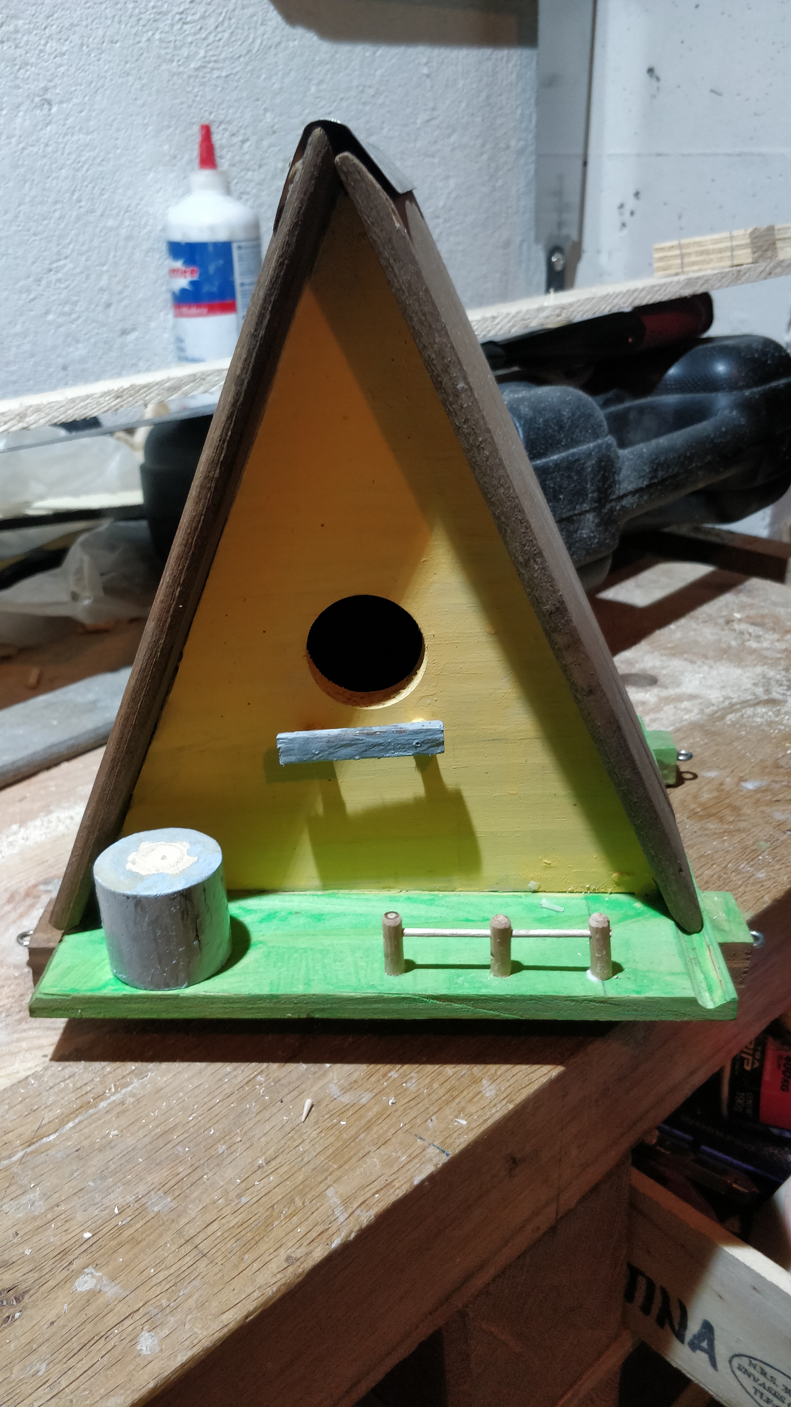

Hola presento mis primeros encargos :face_with_hand_over_mouth::face_with_hand_over_mouth::face_with_hand_over_mouth:como siempre espero criticonsejos

Que bonitos Taxus!
Pues te diria tres detalles.

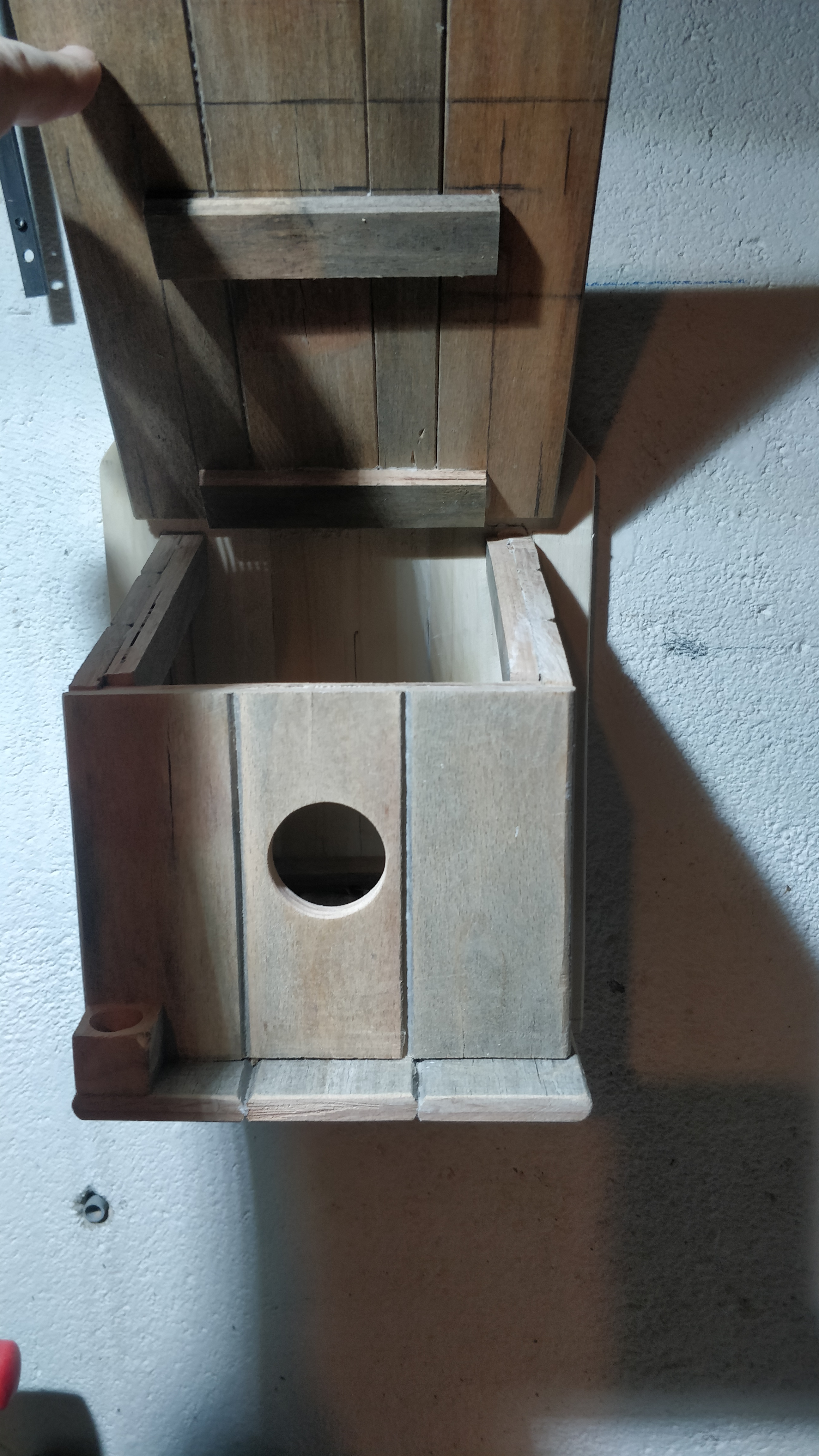

La primera caja parece que tiene la tapa uniendo varias tablillas, asegurate que el agua no entra por ahí.
Por la misma razon, no se suelen hacer que la base sobresalga del cuerpo del nido, para evitar que si llueve mucho entre agua por el piso.

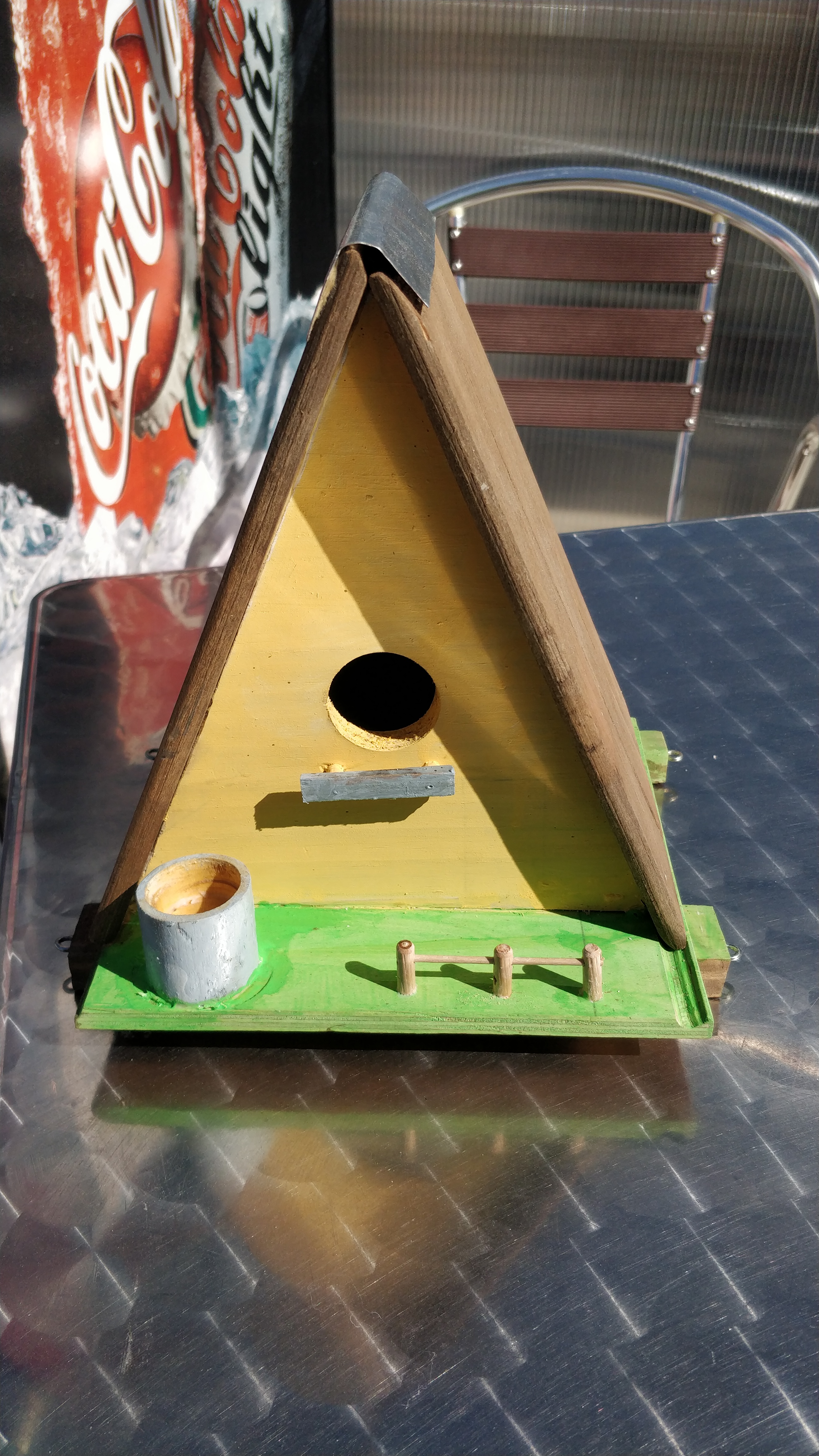

Y lo último es que en el nido verde, ¡aunque queda muy simpatico!, ese “jardincito” delantero puede ser una contra ya que facilita el apoyo a depredadores. Se suele poner solo el palito, con un largo proporcional al agujero de entrada, a su vez relacionado con el tamaño de la caja y el tipo de ave al que quieres dar cobijo.
Ánimo con los nidales, me parece un precioso detalle dedicarle un rato a esas labores
#4
Se agradecen los consejos ,el agua no problema estarán bajo teja en una terraza, lo del jardín no lo pensé ,gracias
