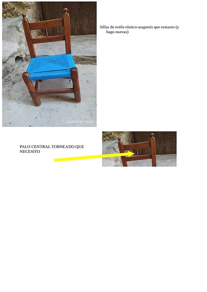

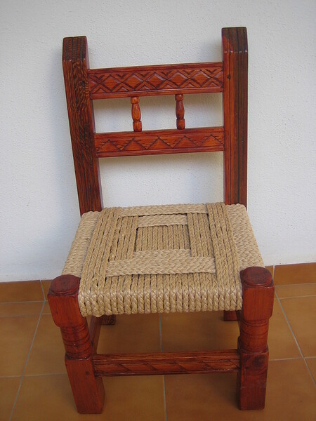

Soy aficionado a la carpintería (como hobbie) y, entre otras cosas, restauro y hago sillas de estilo rústico-aragonés (VER FOTOS).
En esas sillas hay unos palitos torneados decorativos. Hasta el momento he reutilizado palitos de sillas viejas (pues estos palitos no suelen tener carcoma aunque el resto de la silla esté inservible), pero se me han acabado.
¿Alguien podría hacerme por encargo esos palitos torneados?
Serían de madera de pino.
Con vuestra respuesta, yo mandaría un dibujo o foto más detallada.
Necesitaría unos 45 palitos.
Muchas gracias

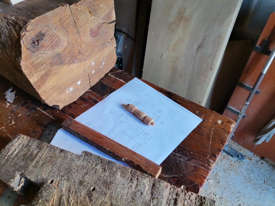

Buenas hoy he echo dos de corazon de vigas asi seguro que no se mueven ni les entre el bicho si han aguantado centenares de años asi seguro que seguiran asi

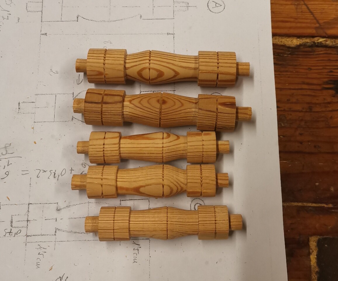

se parecen a las originales ? que te parecen ?
si no te molesta puedo compartir el proceso en el foromadera
aca pudedes mirar esta vigas de pino de mas de un siglo que estan perfecas sin nada de carcoma, esta en concreto ha estado unos años en la intemperia i ni se entero
Upps pensava que lo enviaba por mail i ahorita veo que lo publique en el foro supongo que perfecto
ya puestos
aca el tornito con dos formones uno antiguo i fino i otro nuevo i ancho
Pues si es pino qué preciosidad.
Esos palitos decorativos son como pequeños balaustres
Una maravilla. Son “igualicos” a los originales.
Bueno, para ser exactos, sólo les falta un detalle (que igual no se aprecia bien en los bocetos, pues lo hice a lápiz): en el centro de cada uno de los tramos de los palitos (en los dos tramos cilíndricos de los extremos y en el tramo central) hay una pequeña raya decorativa (una simple raya, apenas profunda)

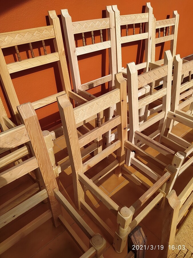

Pongo una foto de algunas de las sillas que ya he hecho. Se aprecia que los palitos decorativos son más oscuros, porque he reutilizado palitos de otras sillas viejas inservibles (rotas o carcomidas).
Las sillas típicas, típicas, típicas aragonesas llevan una bola torneada en el extremo superior de los palos del respaldo, pero yo no lo puedo hacer porque no tengo torno. Hago otras terminaciones, que también he visto en sillas antiguas, aunque son menos “típicas”.
Muchas gracias
Que chulas te han quedado las sillas​:clap:t2::clap:t2::clap:t2:. Ahora solo les falta un buen asiento de hilo
Así queda
silla encordada plástico
n con cuerda de plástico color paja trenzada.
Quedan muy lindas y se miran robustas.

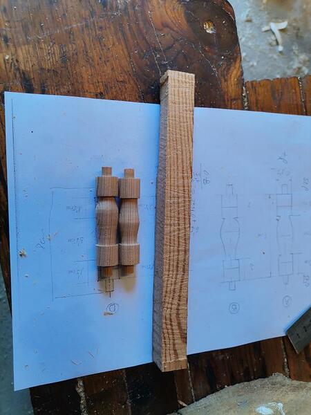

He bajado al taller i les he dibujado las rayitas

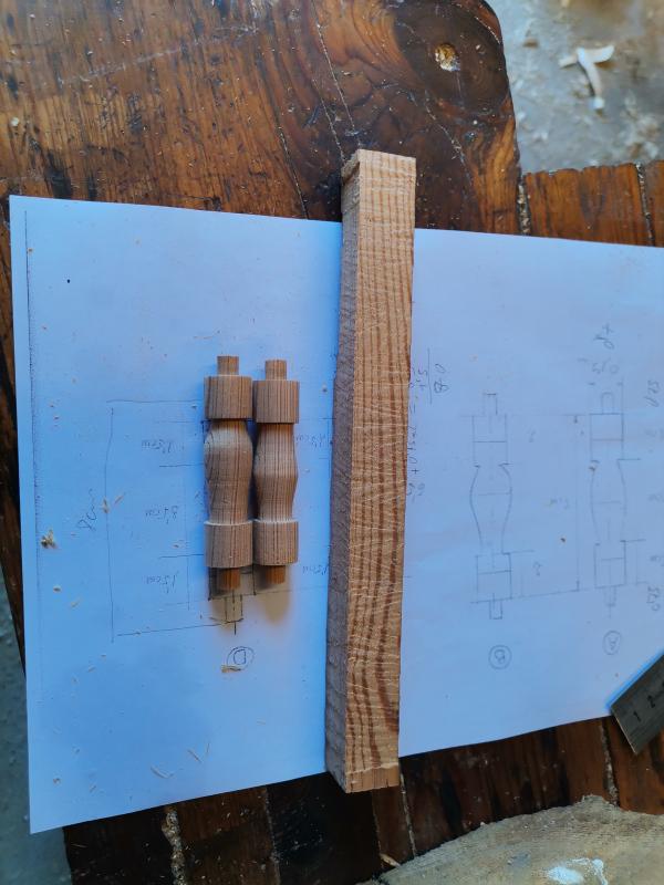

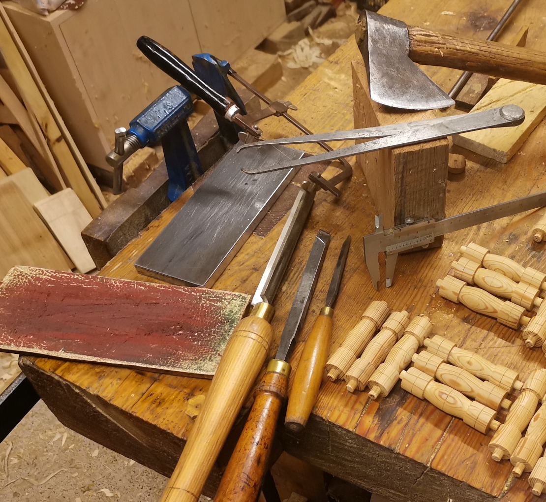

Aca estan las herramientas que utilizo:
con el hacha saco pedacitos aproxiados de 2’5x2’5 x 11cm de largo como la beta es tant recta siempre parte recto. :crossed_fingers:
Marco los centros a ojo de cubero, con la gubia de cañon me aproximo a los 2cm de diametro
Agarro el sesgo y ya tengo un cilindro de 2cm bien pulidito.
Pongo encima del cilindro uno ya hecho y marco de linias con lapiz

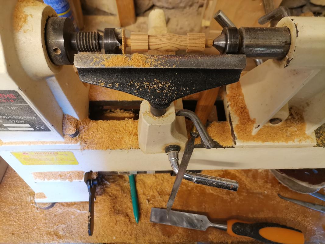

Torno conectado, y con el sesgo marco linias lapiz, asi no hay desgarro
Agarro uniformador xico que parece un escoplo i rebajo las mechas, comprovando medida con pie de rei.
Voy terminando con el sesgo doy la forma curva
Paro el torno si queda marcas de lapiz o algun defecto un poquito de lija
Al hacer repeticiones uno va aprendiendo, he mejorado mucho al usar el sesgo porque te deja la superficie bien acabada, nada que ver con las otras dos herramientas.
Lo que me falta aprender es comprovar medidas sin parar el torno, pero de momento no me fio y paro el torno.
