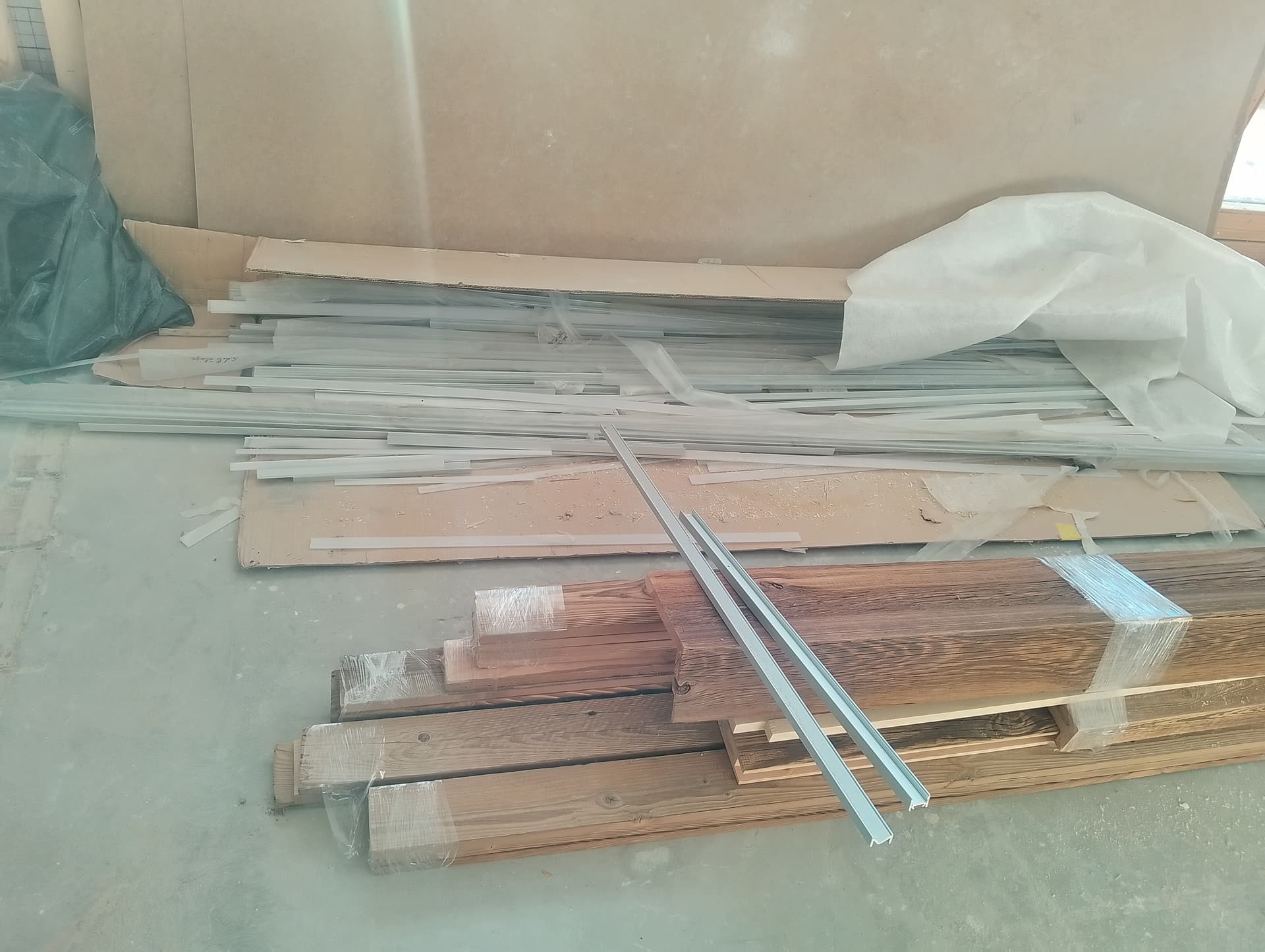

La ultima foto es otro tipo de panel con madera vista, tampoco es mala opcion

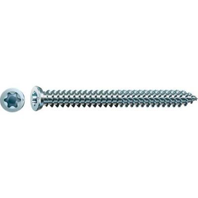

Si lo que quierres es poner listones a modo de rastrales de manera rápida estos tornillos no necesitan taco roscan en el ladrillo pero hay que pasar broca, aun así es más rápido porqué la misma broca de widia taladra el liston y luego sin mover le metes el tirafondo…
Así pusimos un friso entero …

Gracias Iván, nunca he usado este tipo de tornillos, pero lo q esta claro q menudo ahorro de trabajo, la perforación es del mismo diámetro q el tornillo? Iré a la ferretería a por ellos. Aislar no creo q lo haga, es una pared interior, meter lana de roca no creo q aporte mucho, si fuese pared hacia zona exterior no lo dudaba, al final la lana es bastante ancha, necesitaría rastreles tb muy grandes y tengo q pasar varios cables por detrás. Tengo en mente aislar otras paredes por casa, ahí ya usaría trasdosado de pladur q me gusta, y sobre la placa ya algún recubrimiento para adornar.
Existenos tornillos autotaladrante para ladrillos de este estilo también
Pero en ladrillo tabiquero , muy finos, tienes que andar con mucho cuidado.
Son fáciles de agrietar al taladrar, y al tener tan poca pared estos tornillos anclan peor que en el macizo, hormigon etc
El que puse la foto, esta para ladrillos (briques) pero sabiendo que no hay tabiquero fuera.

Buenos días, estos tornillos los utilizo en hormigón y madera maciza , en ladrillo no nos valen , salvo ladrillo macizo y ahí no los he probado, luego subo más información

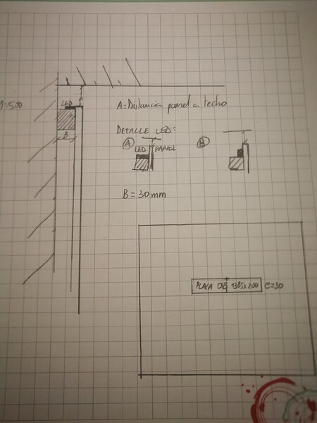

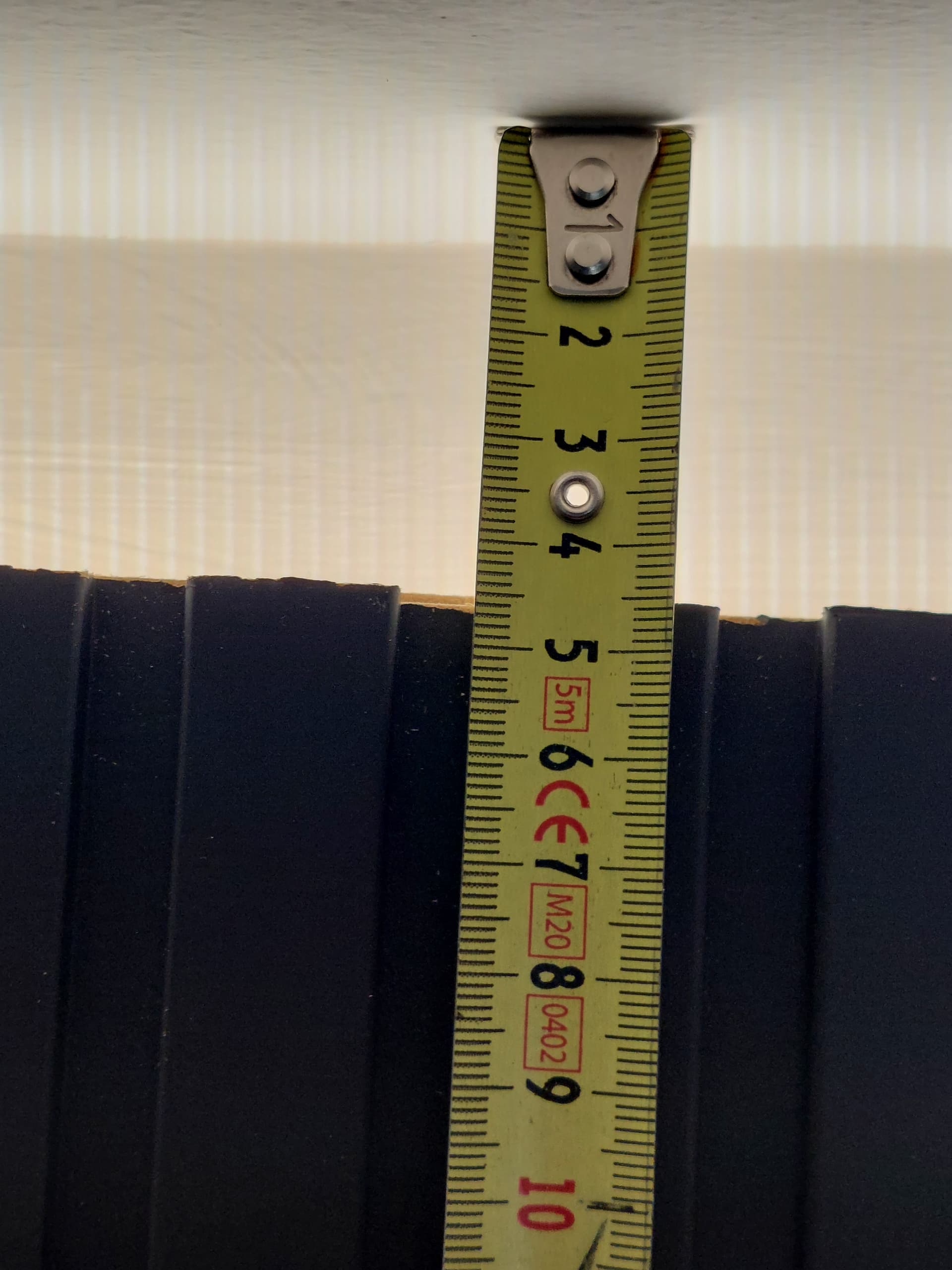

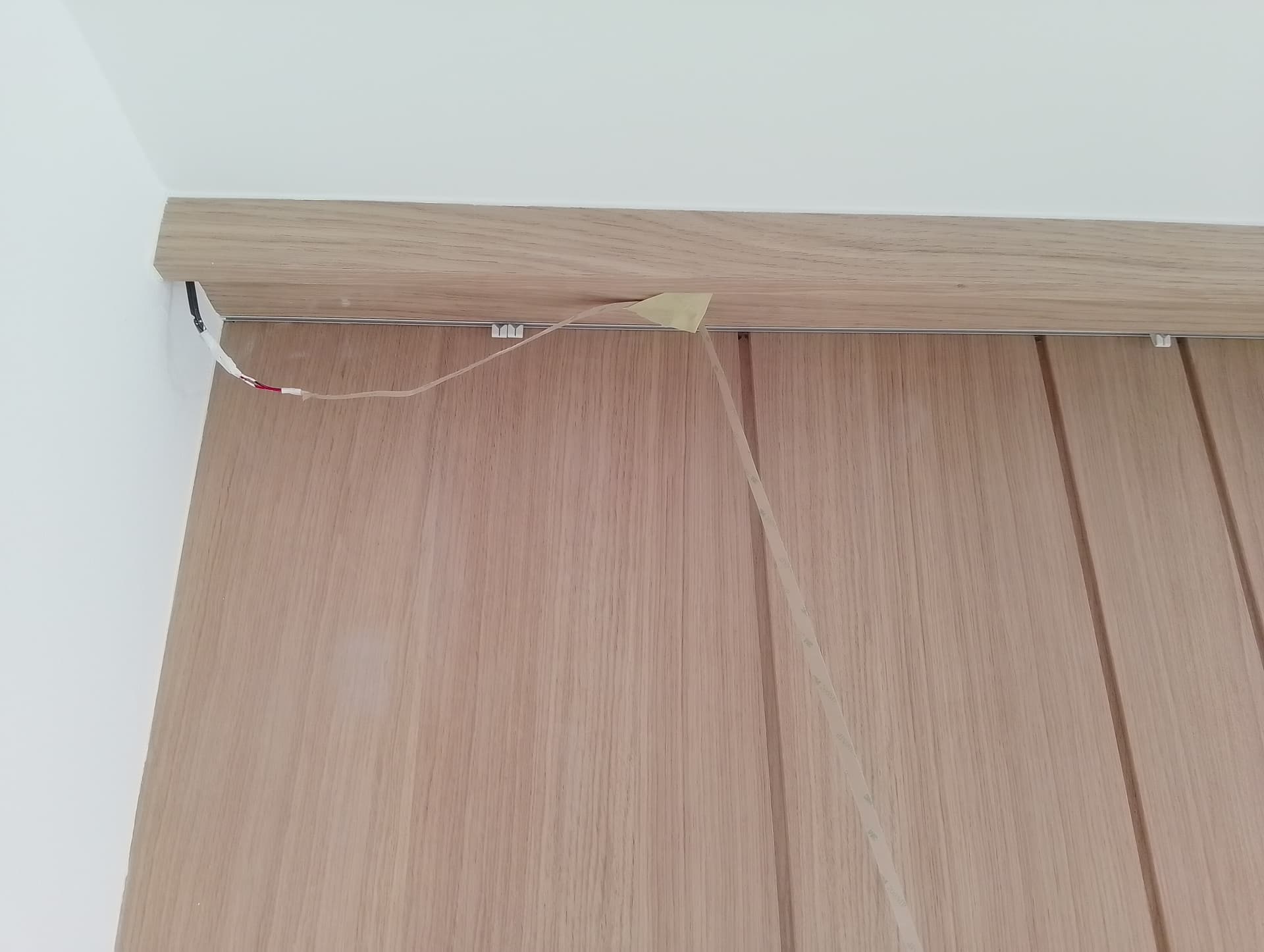

Aquí un pequeño dibujo de los detalles, sobre todo el tema Led superior es el q no tengo claro. Pongo dos detalles, uno el led da luz hacia el techo, no se q distancia del panel a techo es el mejor, o poner el led pegado al panelado y orientar la luz hacia la pared. Esto pensando en dejar un hueco arriba sin tocar techo, q lo mismo si vuestra experiencia habla, se puede dejar sin ese hueco por estética.
Puedo hacer una pequeña prueba a ver q tal queda la luz y ver si el hueco arriba queda antiestetico.

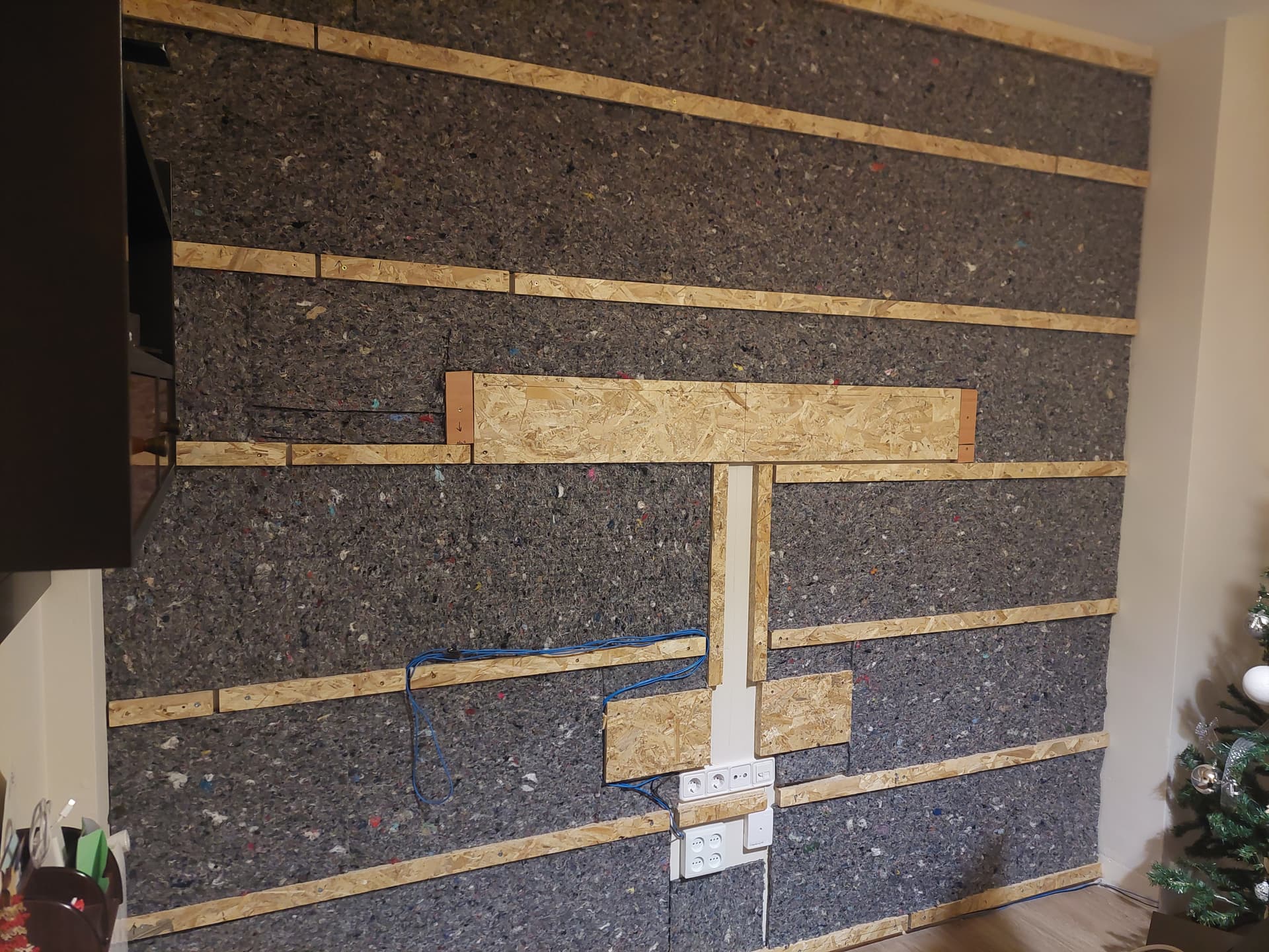

Tengo un par de paneles de osb de 15, por lo q lo voy a hacer todo en osb, tengo q cortarlo con la sierra de mesa, pero encolo, me sale más barato q comprar los listones de abeto. La idea es listones de 40x30. Para colocar la tele hago una placa de osb tb a 30mm de grosor. La placa está atornillada con tacos a la pared. Luego la placa de tv ya sobre panelado con tira fondo a la placa.

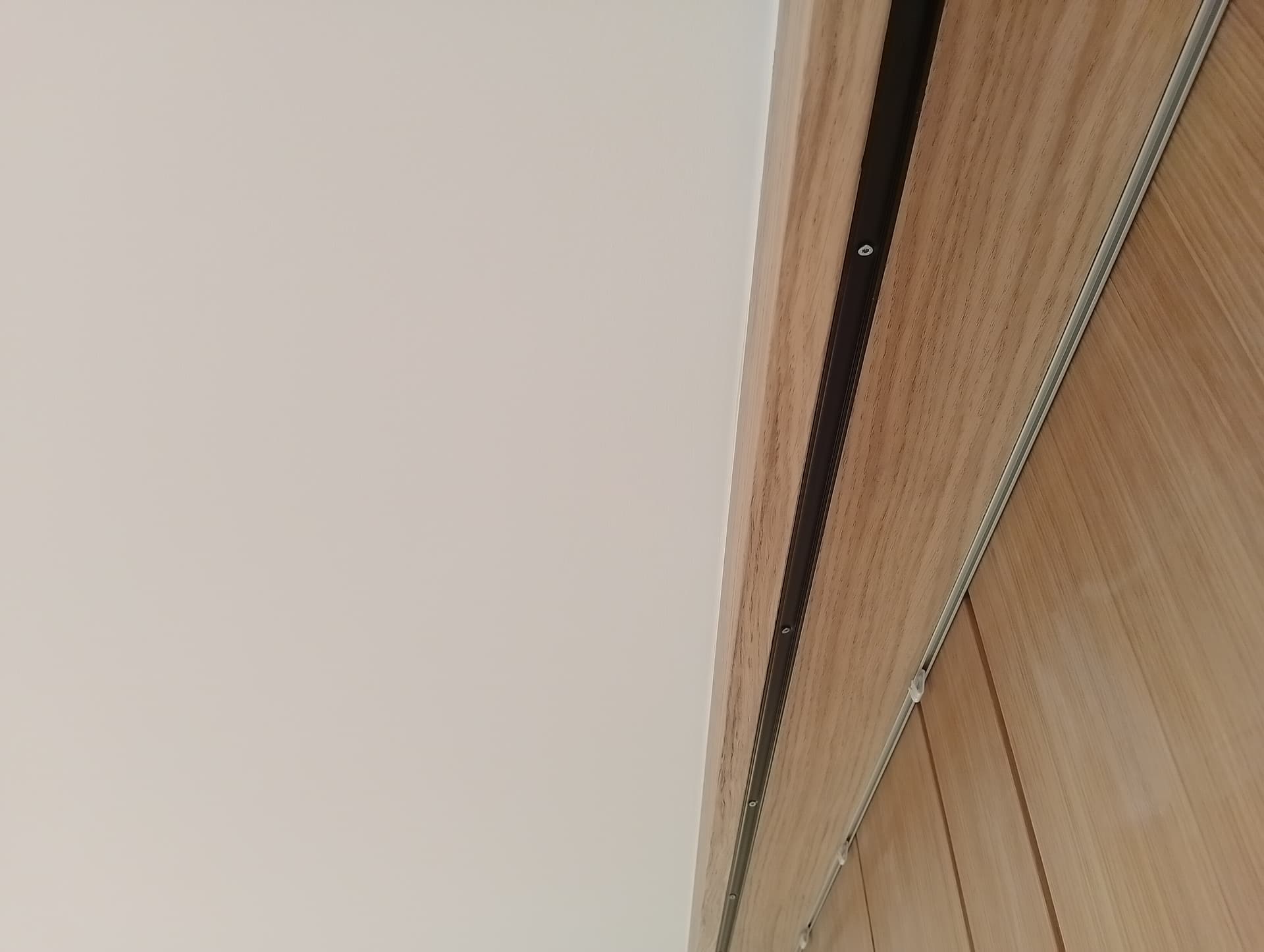

Otro ejemplo de panelado de paredes, en la galería va el led y lo soportes para colocar cuadros, fotografías y no perforar el tablero
Voy a comprar este tipo de tornillo, será la primera vez q los use. Atornillas directamente o haces previamente taladro? Q broca usas para este grosor? He comprado 7.5x72, pienso q es suficiente para los 30 mm del listón a pared de tabique ría de ladrillo.
Broca de 6mm de pared yo.taladraba directamente la madera con el.percutor y luego elmtorinillo…

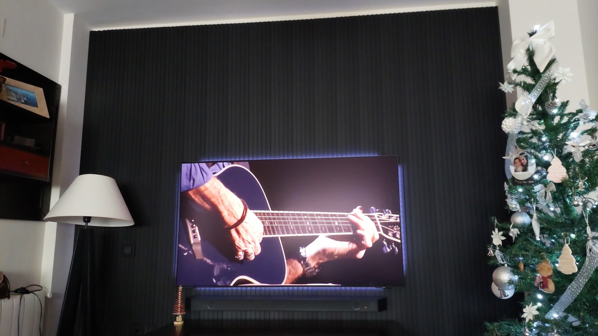

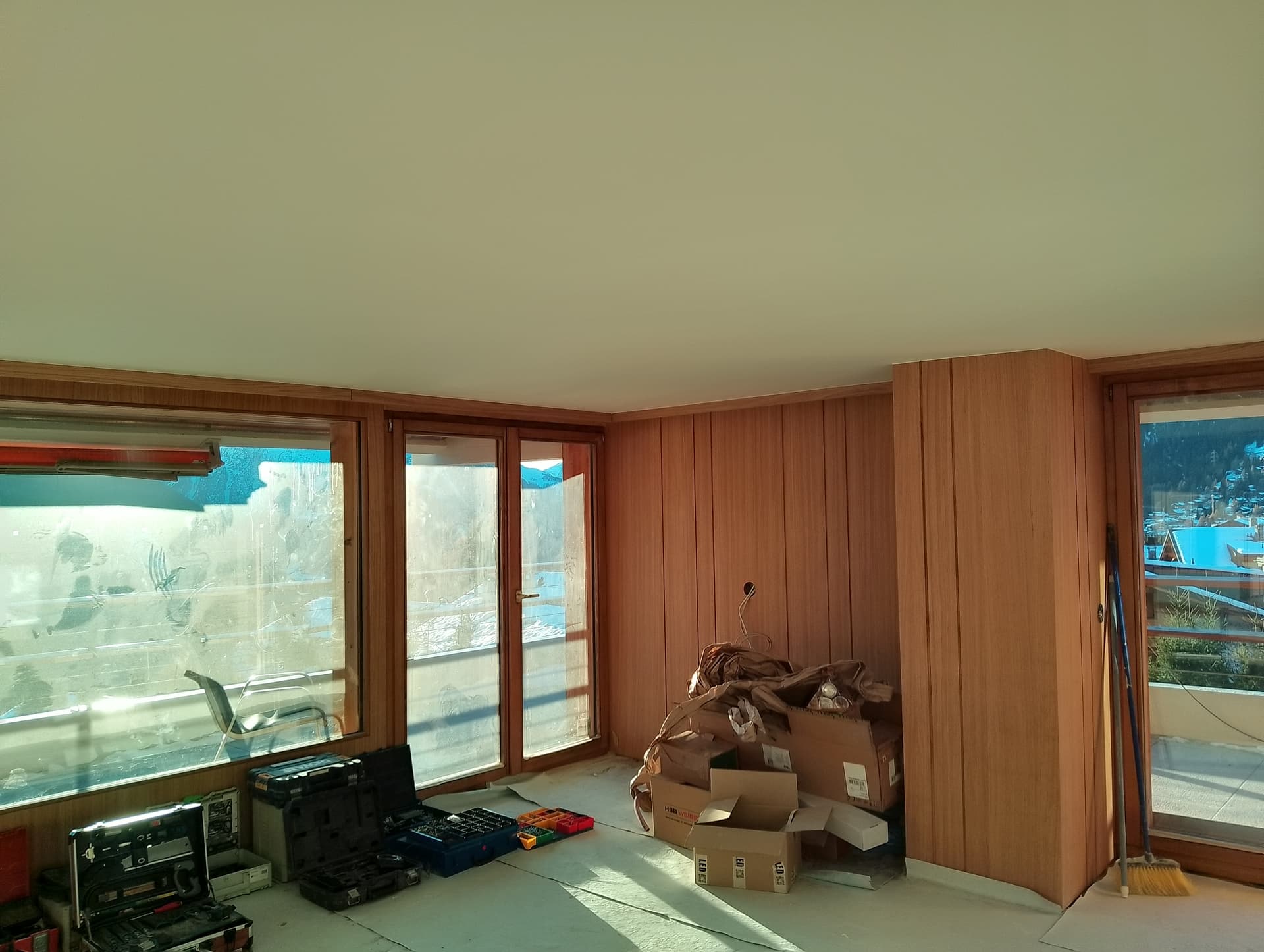

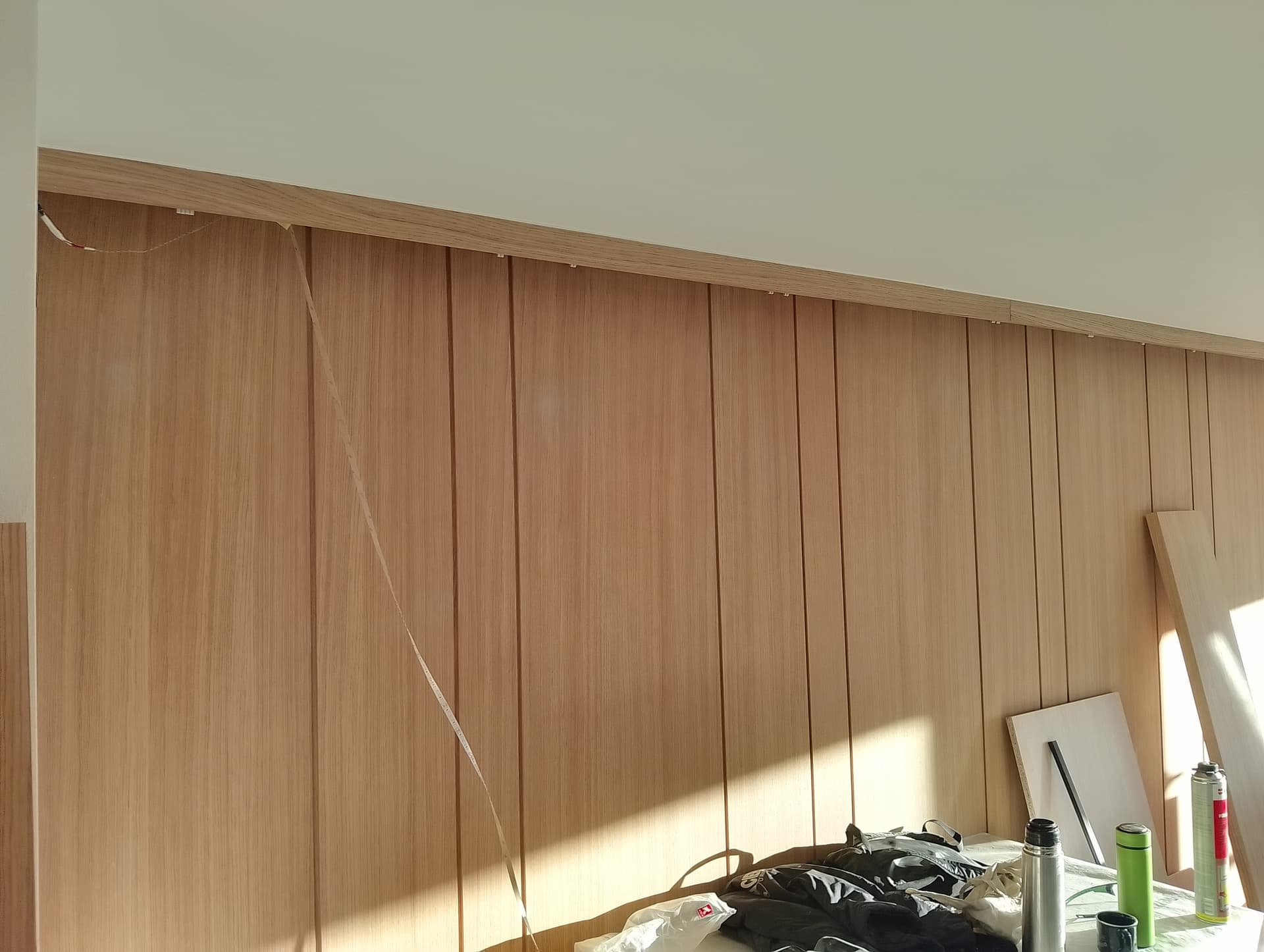

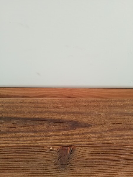

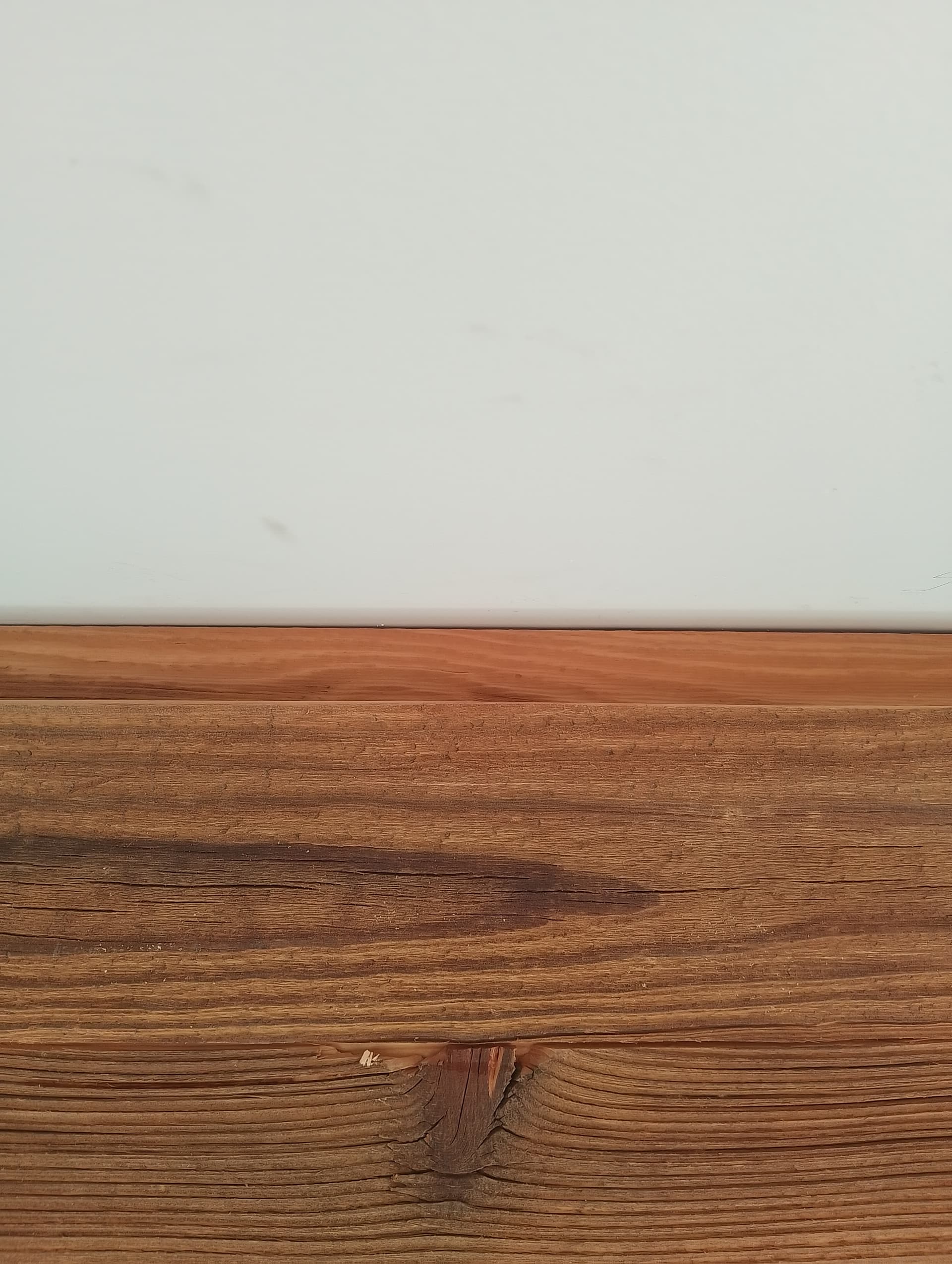

No tengo foto muy decente,pero ya acabé hace unos dias. Dedicado al foro, ya no entro como antes, pero me acuerdo mucho de vosotros.
8 Me gusta
Te quedo muy chulo :clap::clap:
Muy guapo @slopez !!
Buen trabajo felicidades!
