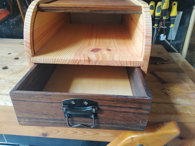

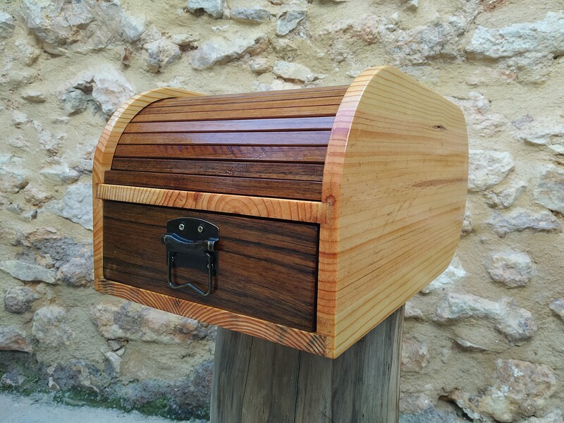

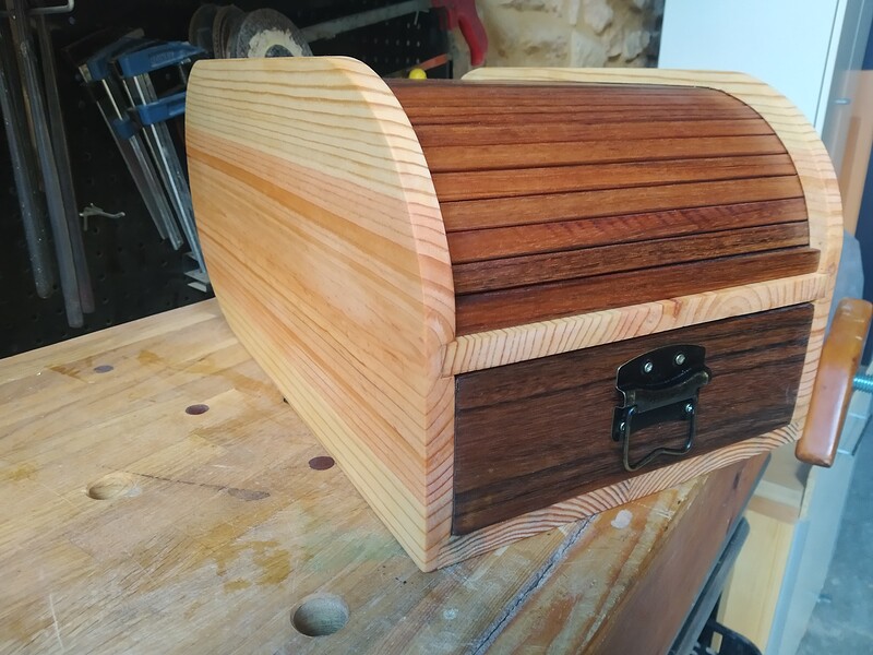

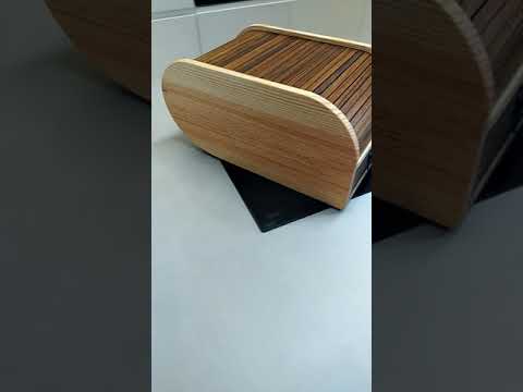

Pues ya hace un año y pico que la hice, pero no os la habia presentado.
Pues eso, panera con persiana unida al cajón, mongoy y pino, y el acabado aceite mineral de ikea.
El diseño no es mio, os pongo enlace del video de donde lo saque.

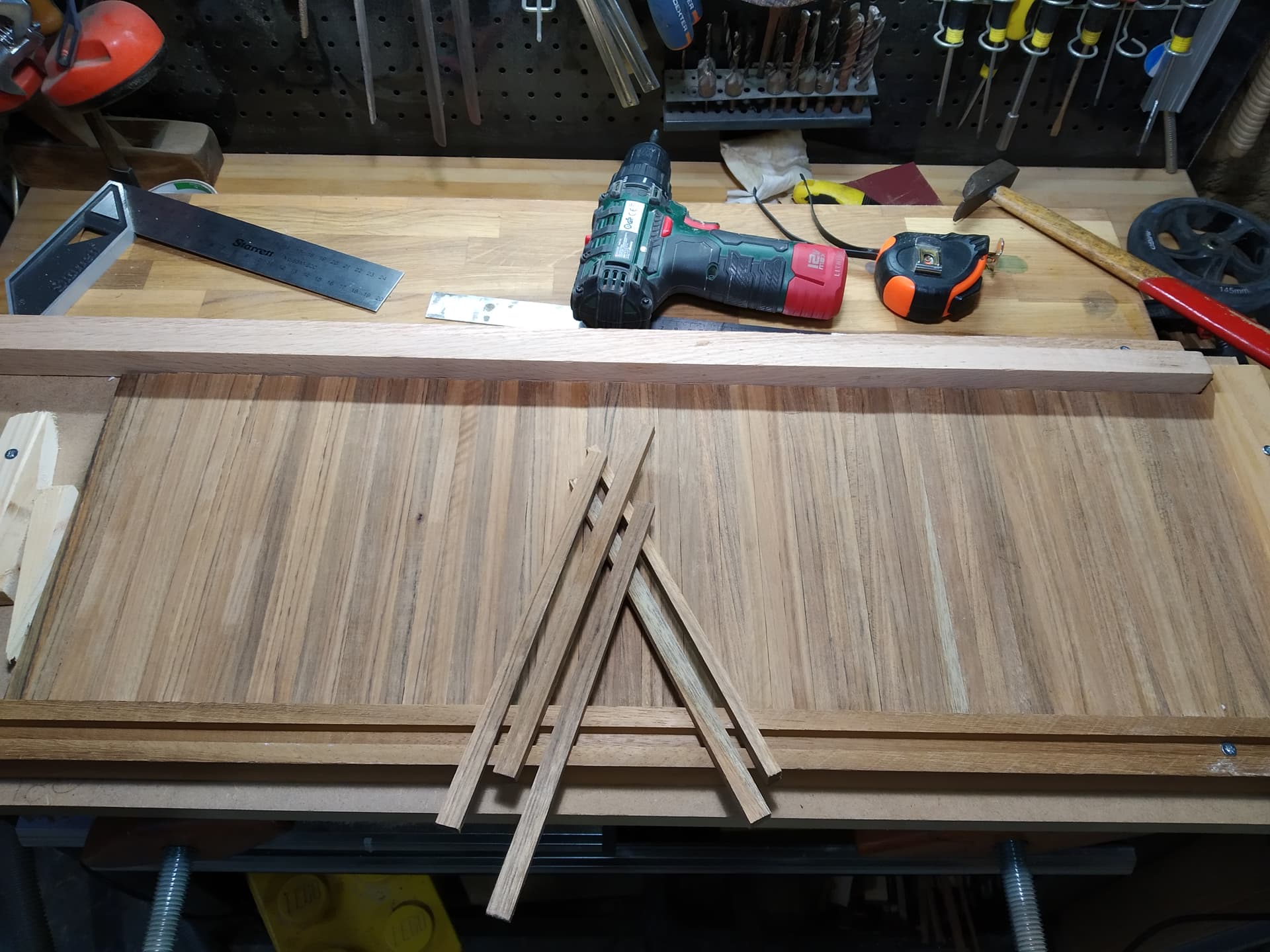

las tablillas como las has hecho?? tienes cepillo-regrueso o a manubrio…

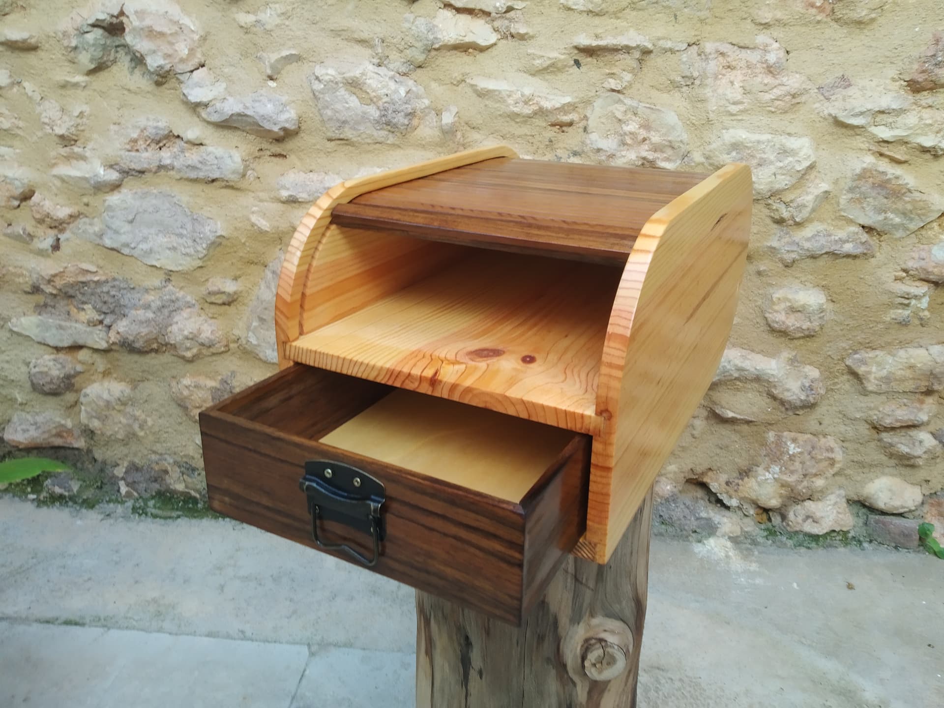

Ha quedado espectacular. Cuando he visto esa suerte de colas de milano (como quiera que se llamen siendo rectas) en el video, me he acojonado y revisando las fotos, veo que tú sentiste lo mismo :joy:, pero con el cajón así, ha quedado de lujo también.

Pues tenia unas tablillas de mongoy ya en ese espesor de un paquete de restos que compre en maderas barber, solo tuve que pasarlas por la sierra de mesa.
Si tambien las vi, no he hecho nunca esa union con la sierra de mesa, pero no tiene que ser complicado, es utilizar los topes y cortar.
Yo lo hice a inglete tambien con la sierra de mesa

Creo que se llaman uniones de dedo o “finger joints”
Exacto, brico, muchas gracias. Es lo que pasa cuando ves 3 millones de vídeos sobre diferentes cosas. Luego no me acuerdo del nombre de nada :joy:. Lo que me hace gracia es que llaman finger joints a todo esto, incluidas las uniones a testa que vemos en muchos alistonados.

Mis dedazos gordos andarian mal para levantar la persiana. No haria falta un agarradero?
No nos hace falta pennan, lo abrimos estirando del cajón, se abre bien.
