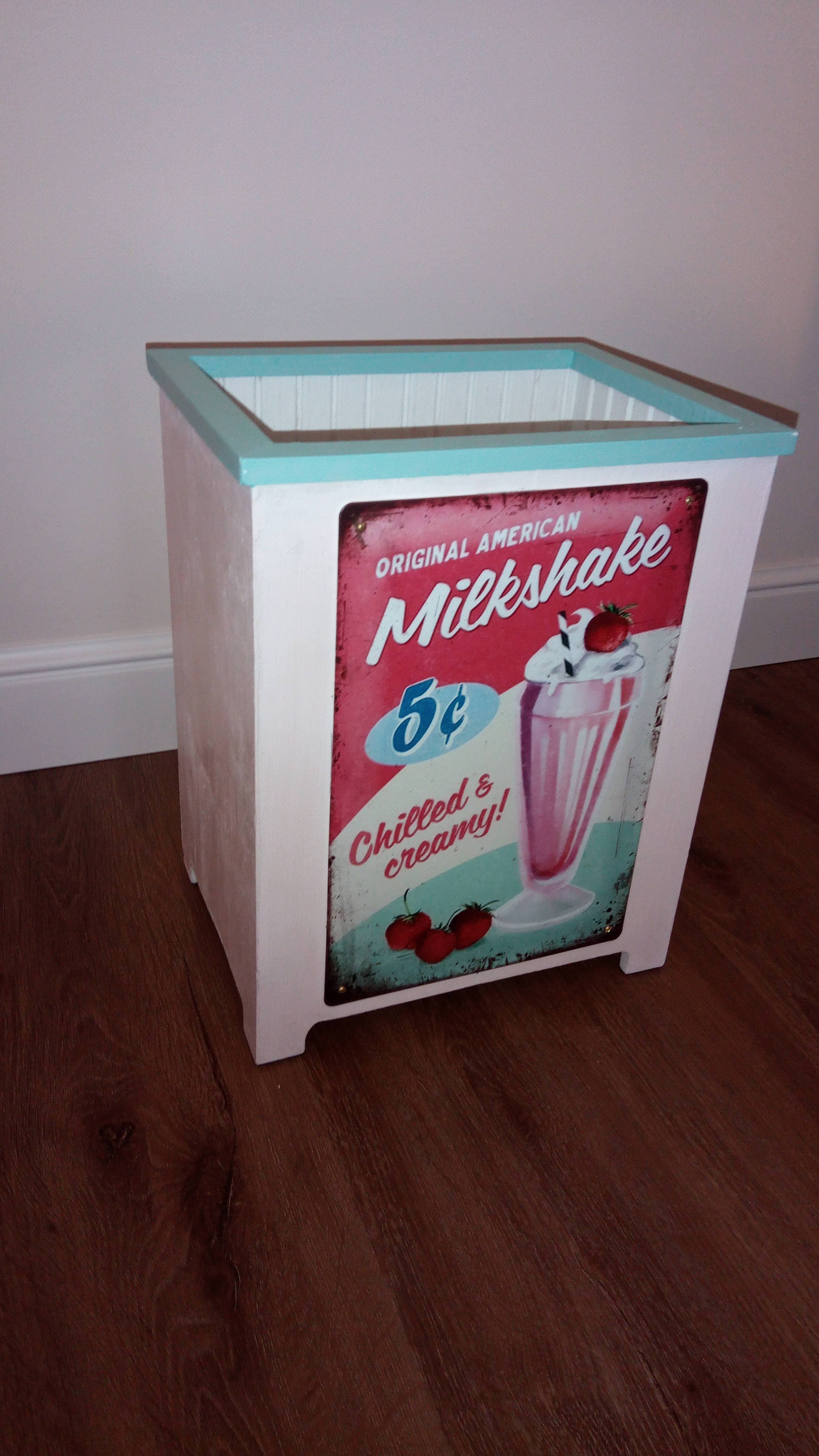

Os presento una papelera que he hecho con restos de friso, del que se usa para forrar paredes o techos.

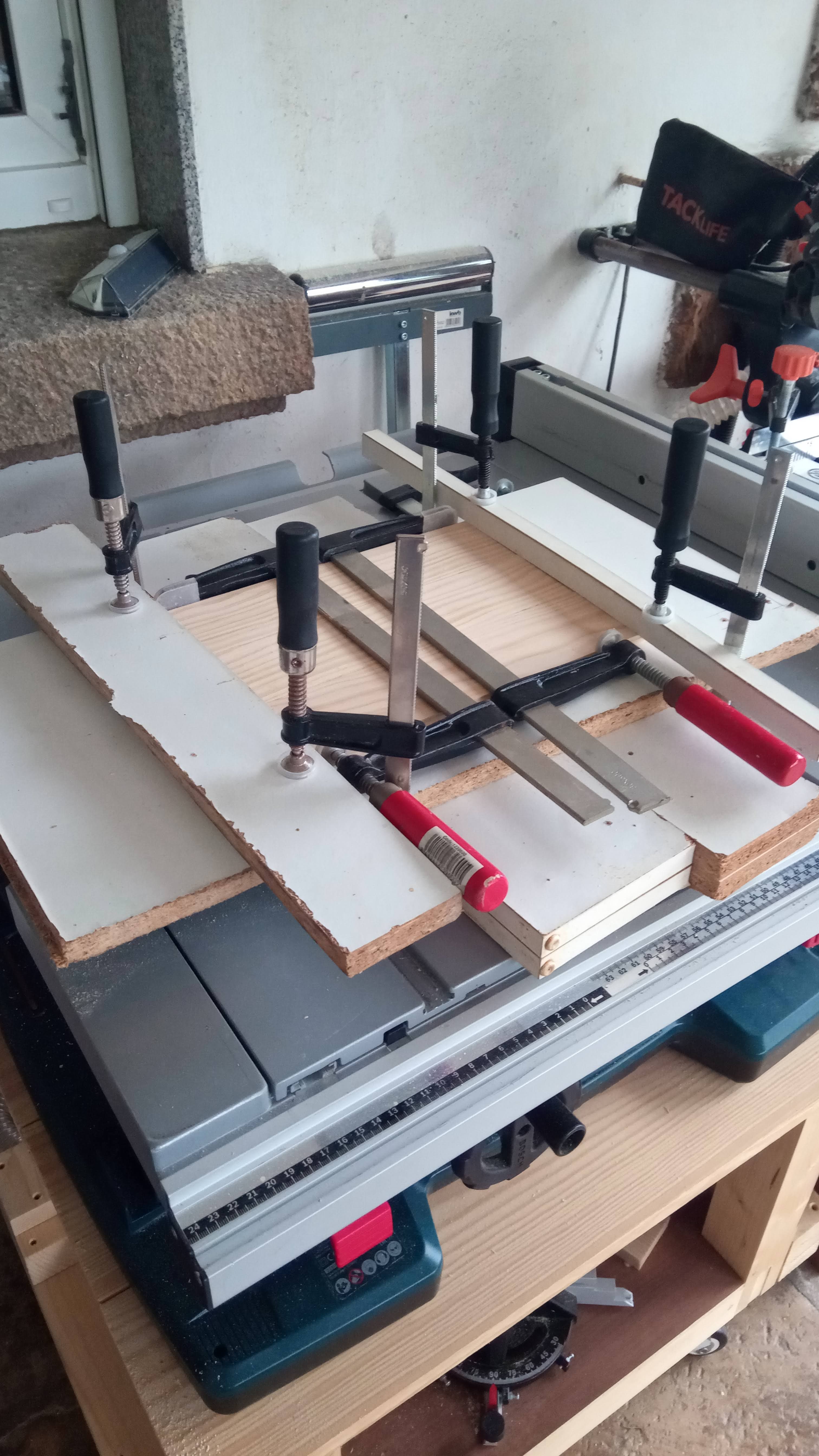

Es la primera vez que he usado varias técnicas: escuadrar tablas, hacer paneles, esquinas a 45 grados, hacer canales, todo con la sierra de mesa
Partí de unas tablas de friso, a las que les corté el machihembrado. Luego escuadré las piezas con la propia sierra de mesa, usando el método que utiliza la hoja para dejar a escuadra las tablas dos a dos

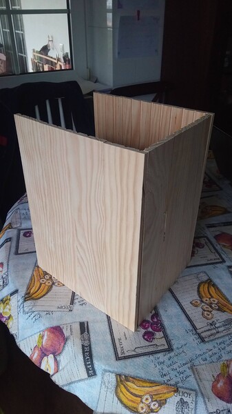

Luego encolé las tablas haciendo las cuatro caras de la papelera:
Las cuatro caras las corté a 45 grados para las uniones entre ellas.

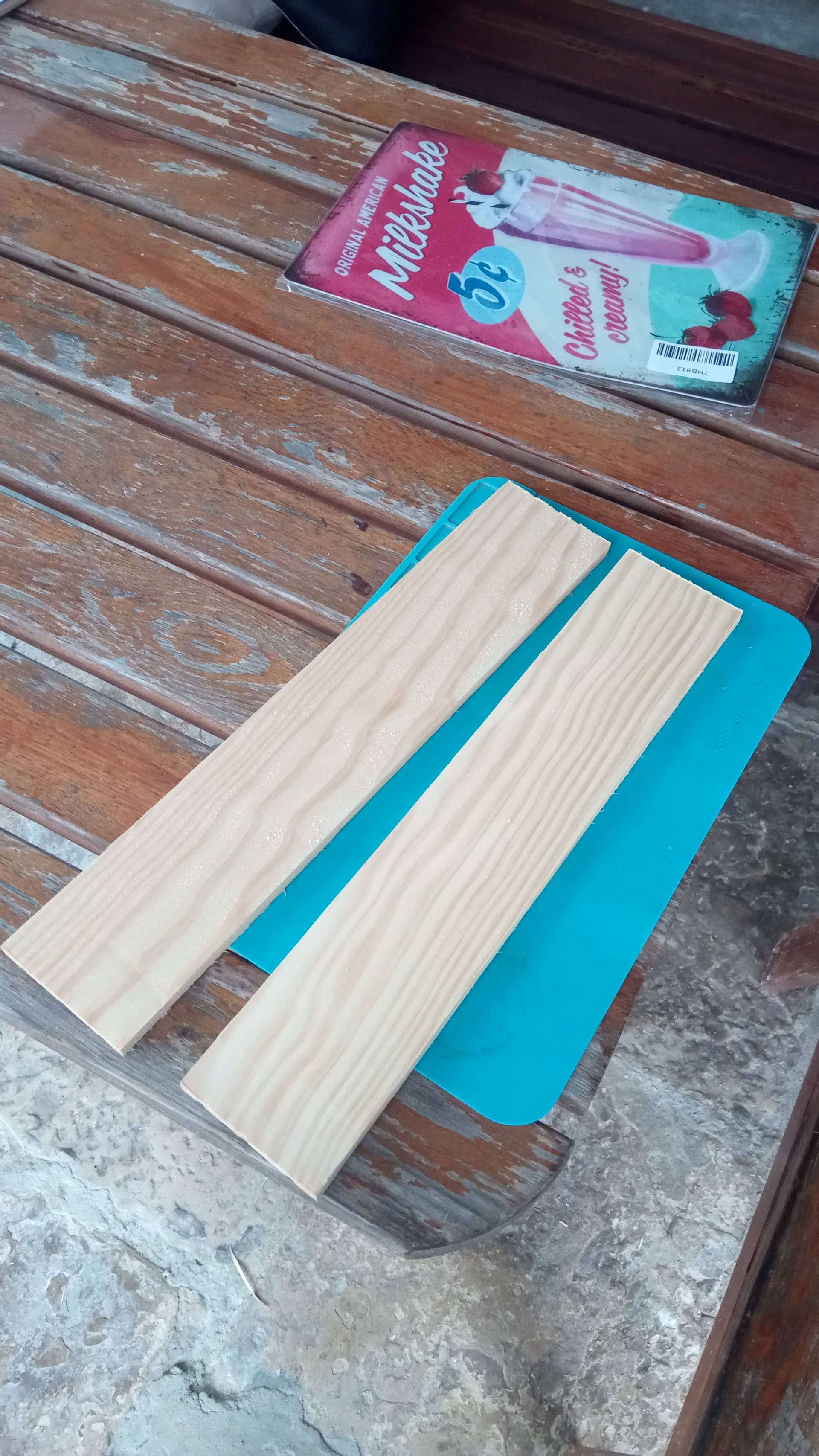

Con unos listones hice el borde, haciéndole un canal en U del ancho de las paredes

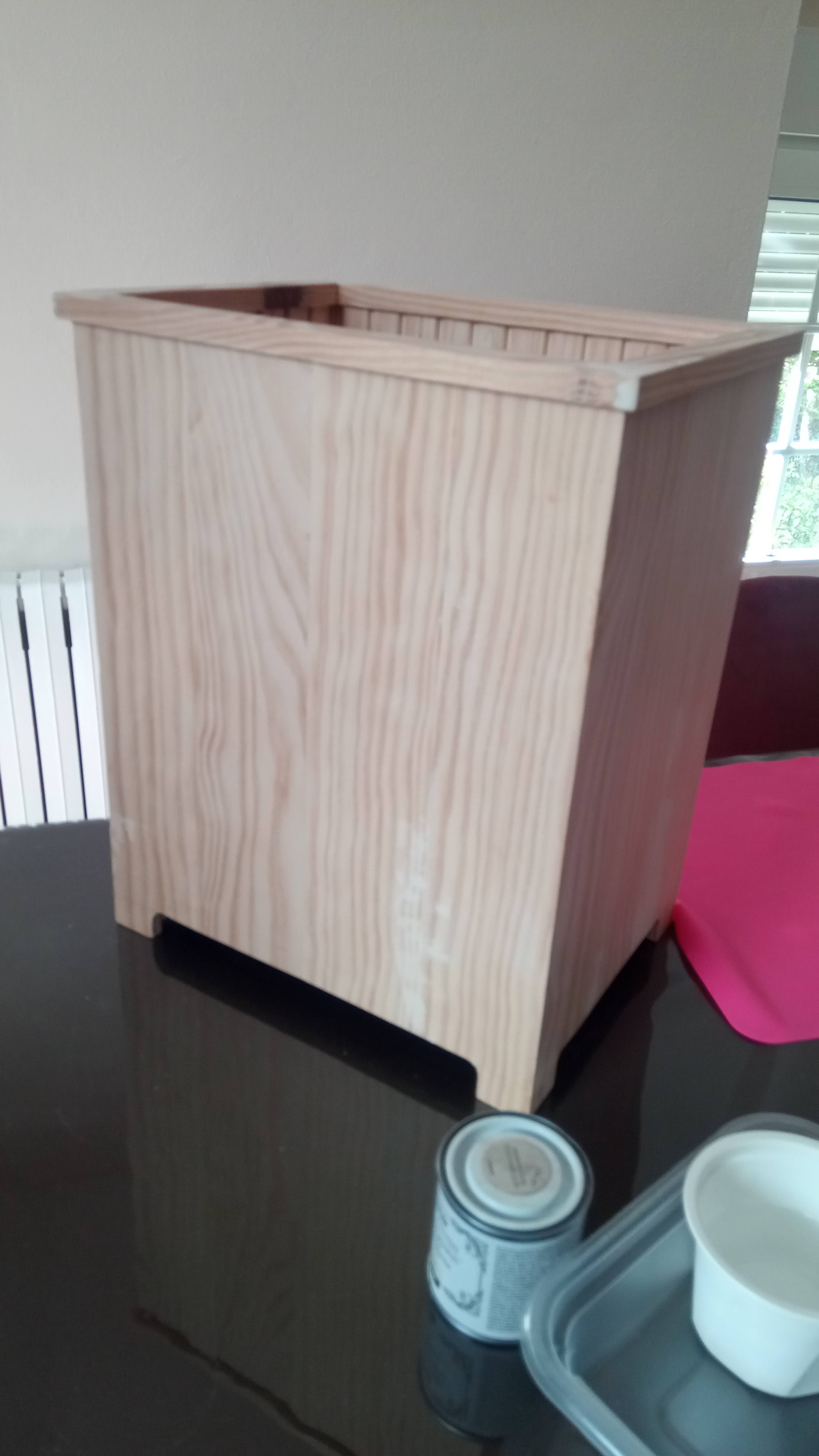

Y de ahí al Departamento de Chapa y Pintura, que está a cargo de mi mujer. Está pintada a a tiza (chalkpaint)
Es para su “estudio-heladeríaañoscicuenta”. He aprendido tanto como me he divertido haciéndola…

Buen trabajo, muy original y muy chula…
Muy chula, el dibujo es transferencia?
Si amplias la foto da la sensación que es una placa pegada a la madera…o por lo menos es lo que a mi me parece.

El dibujo es una plancha de chapa de AliExpress:
Como siempre sale aquí en alemán pero se ve lo que es.
