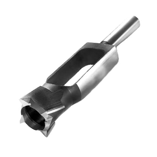

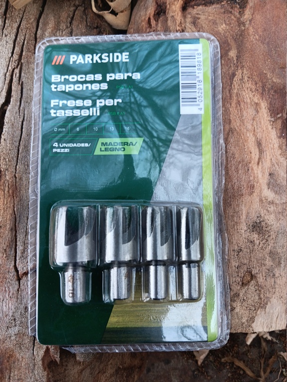

Esta mañana he caído en la tentación de comprar en un Lidl estas llamadas brocas para tapones y veo que hacen el mismo trabajo que las brocas de corona aquí conocidas por la marca que las dio a conocer o sea Starrett.
He taladrado un listón de unos dos cm de grueso, la hecho un agujero bastante limpio y ha resultado un cilindro de.madera, pero aún no entiendo cuál es la utilidad real de estas brocas por lo que os pido que me.lo expliquéis pues no les veo ventajas respecto a las brocas de corona si se les retira la broca central .
Las brocas de tapones se utilizan para hacer tapones de un diametro determinado para tapar generalmente tirafondos o nudos, siguiendo la veta de la madera.
Digamos que su finalidad no es hacer un taladro sino sacar un cilindro de un diametro determinado

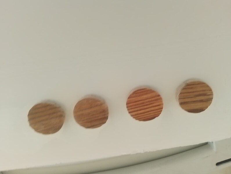

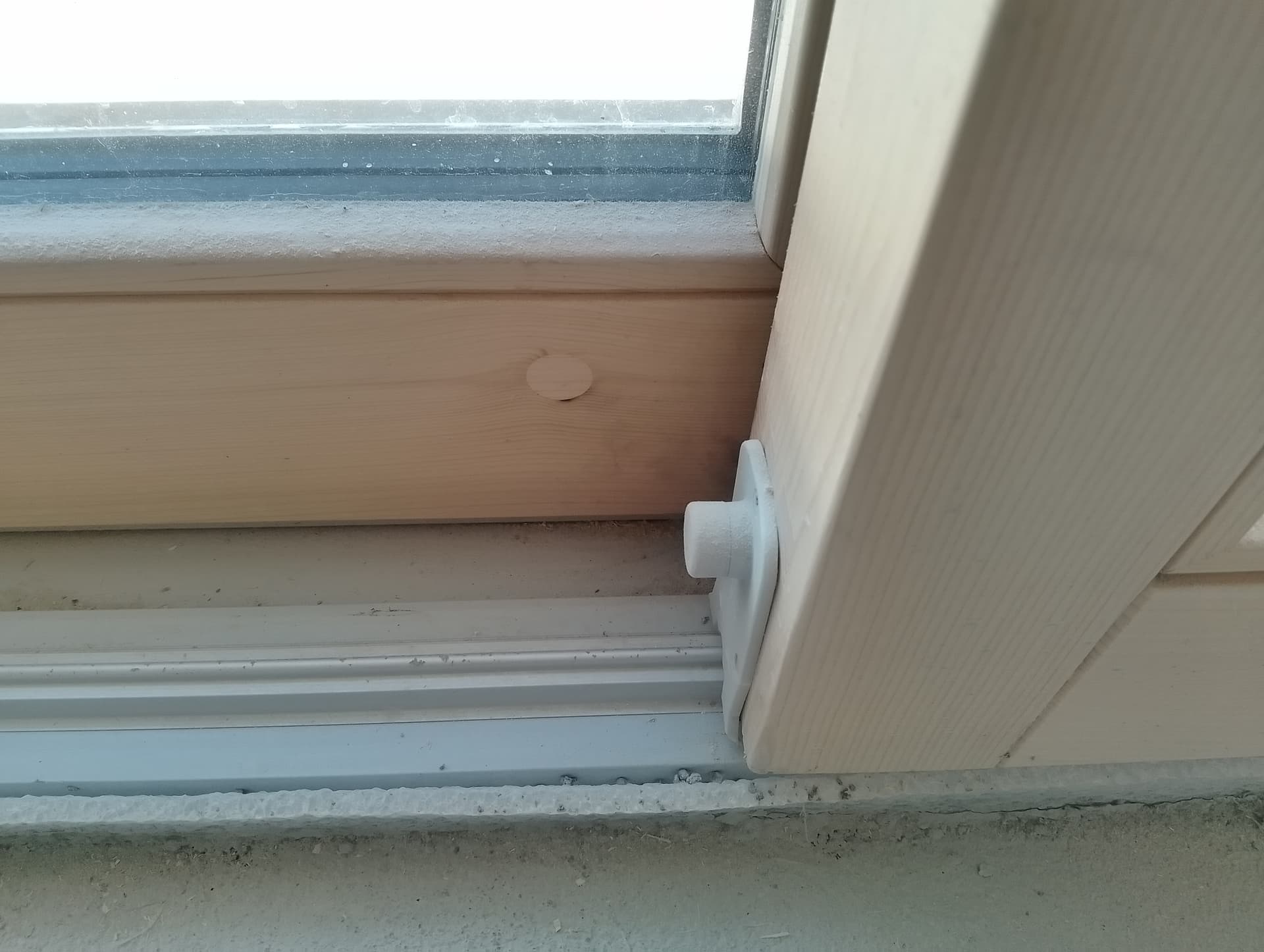

Si nombre ya lo dice , broca para tapones; son para hacer los tapones que se utilizan para tapar las cabezas de los tornillos, estos no los conozco pero los hay que hacen el tapon cónico con lo que el ajuste es perfecto.tambien se puede utilizar para hacer efectos decorativos combinando diferentes maderas

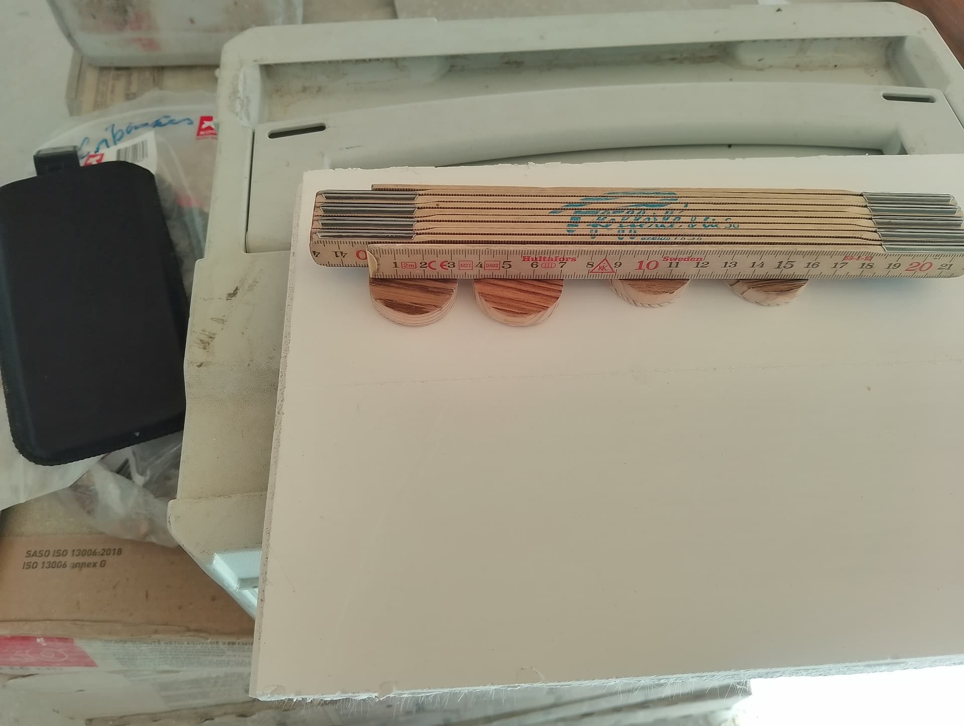

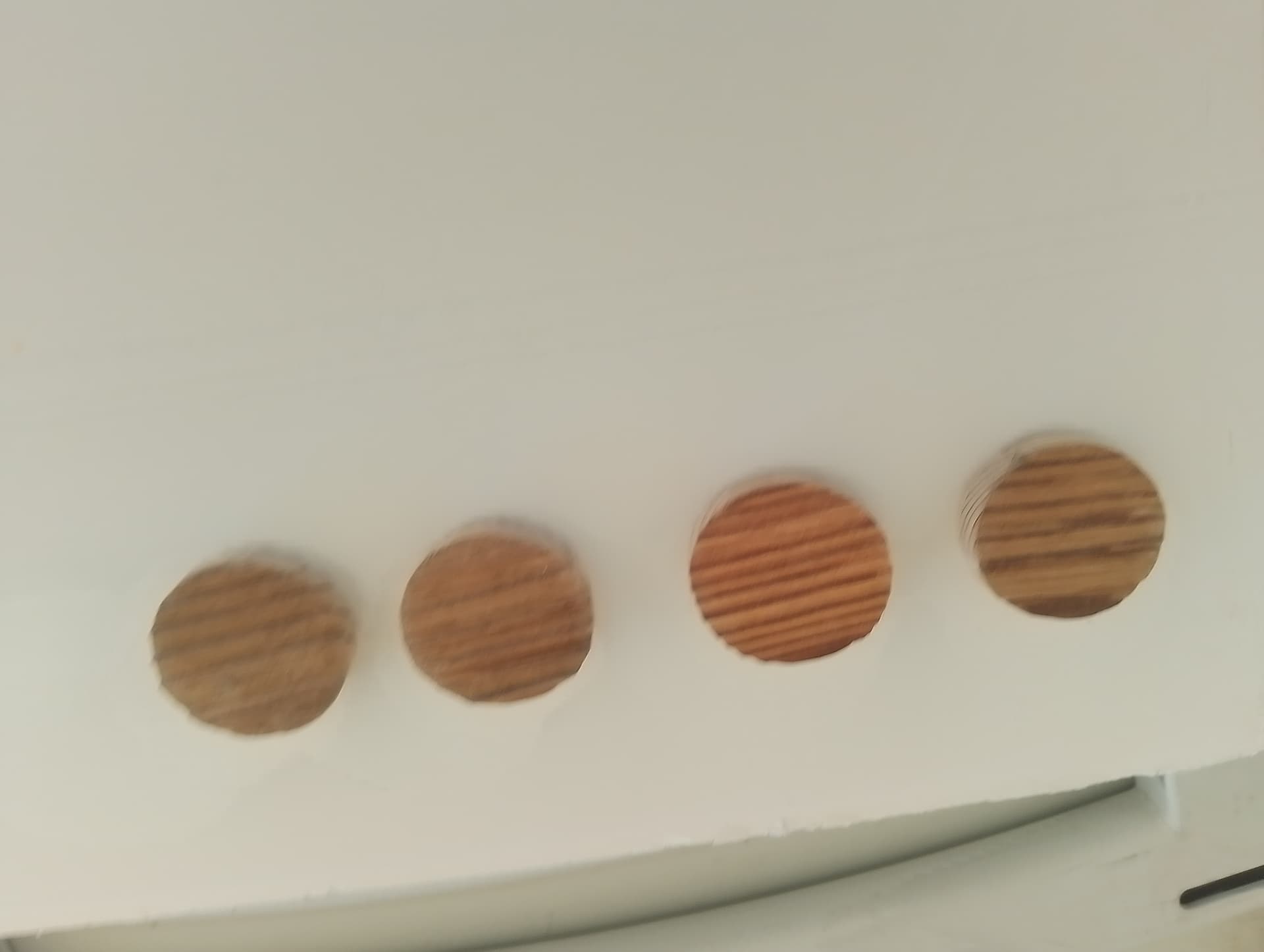

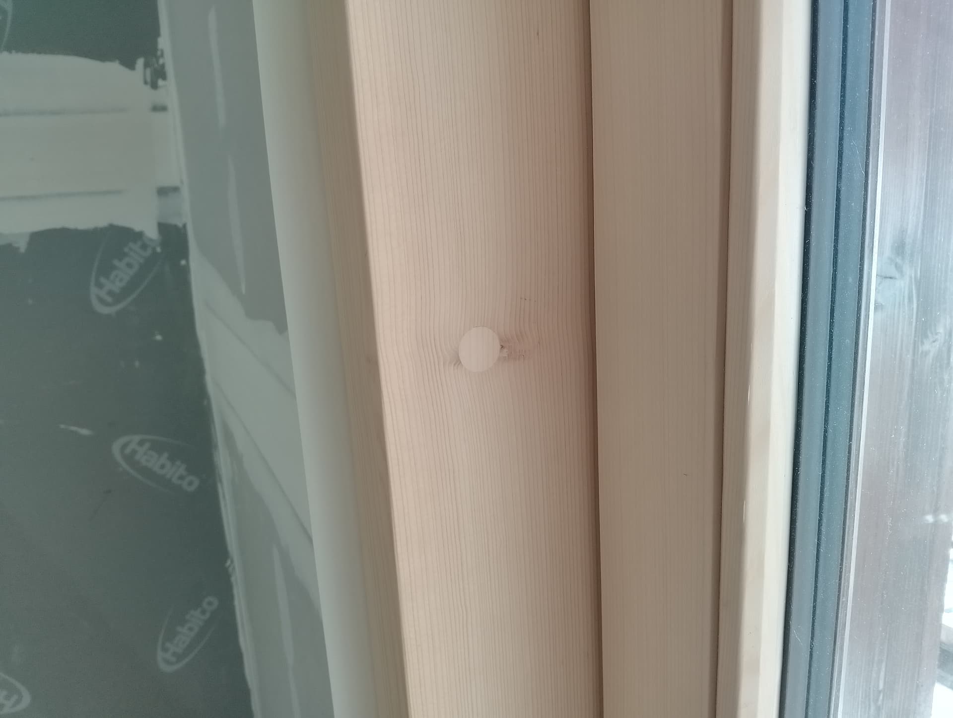

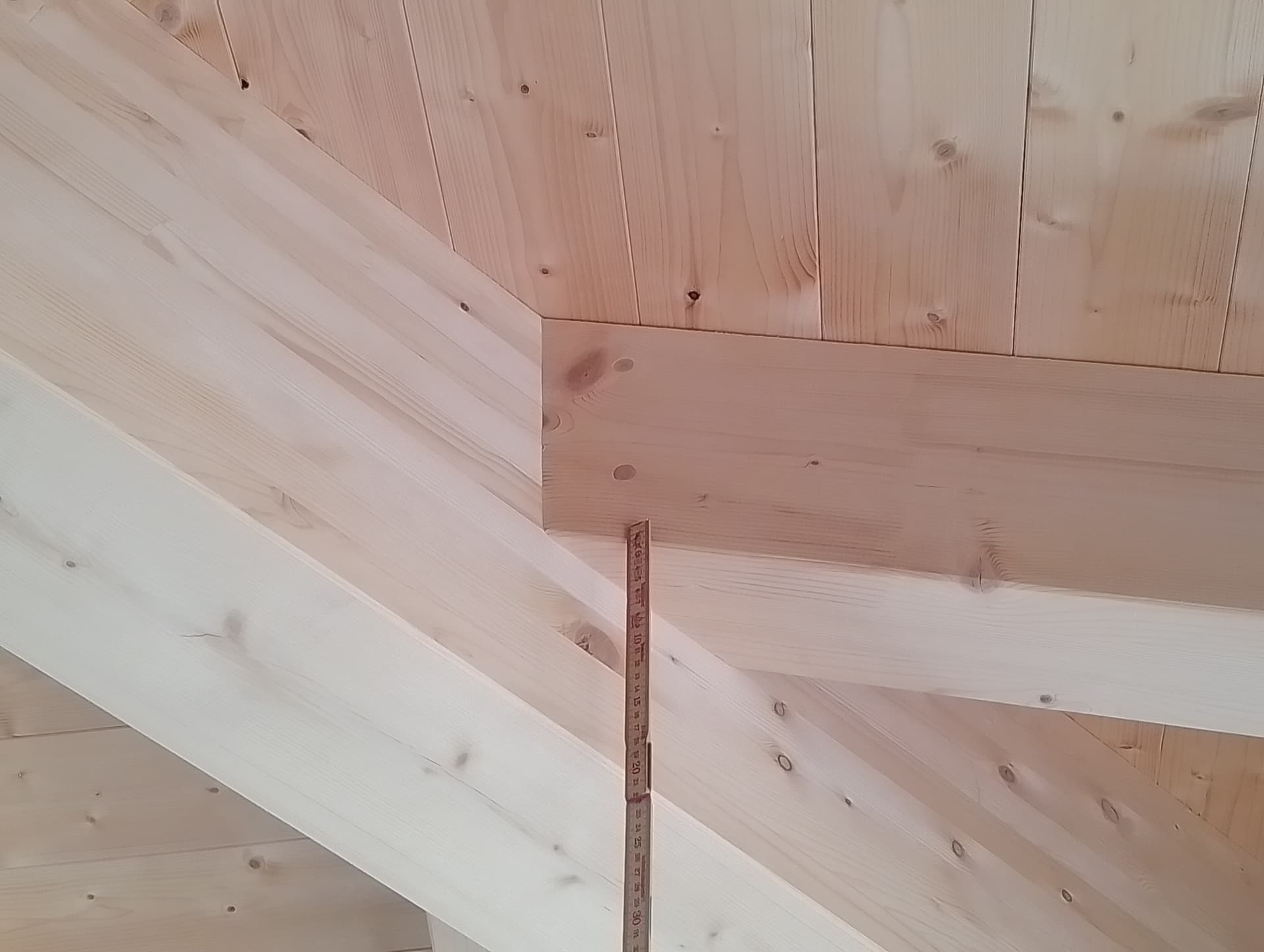

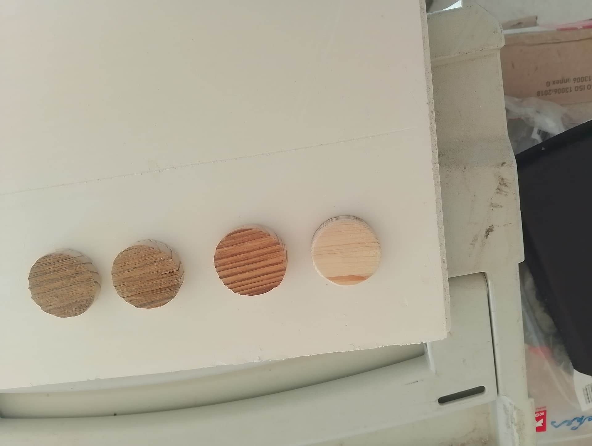

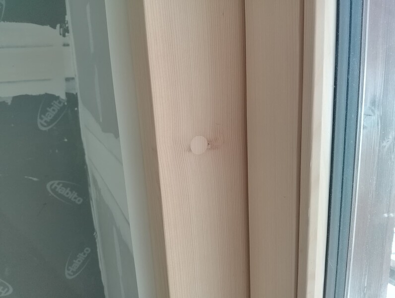

Hola ,Angel lo ha explicado perfectamente, unos ejemplos del uso que se les da , normalmente se compran ya hechos, los hay también fabricados con nudos
Al hacer los tapones con la veta longutudinal, el taladro que se haga donde despues se introducira el tapon, debe ser de un diametro tal que el tapon no entre duro ya que al introducirlo si entra duro y hay que golpear con martillo es muy facil romperlo (no es como cuando golpeas a un cilindro de testa)

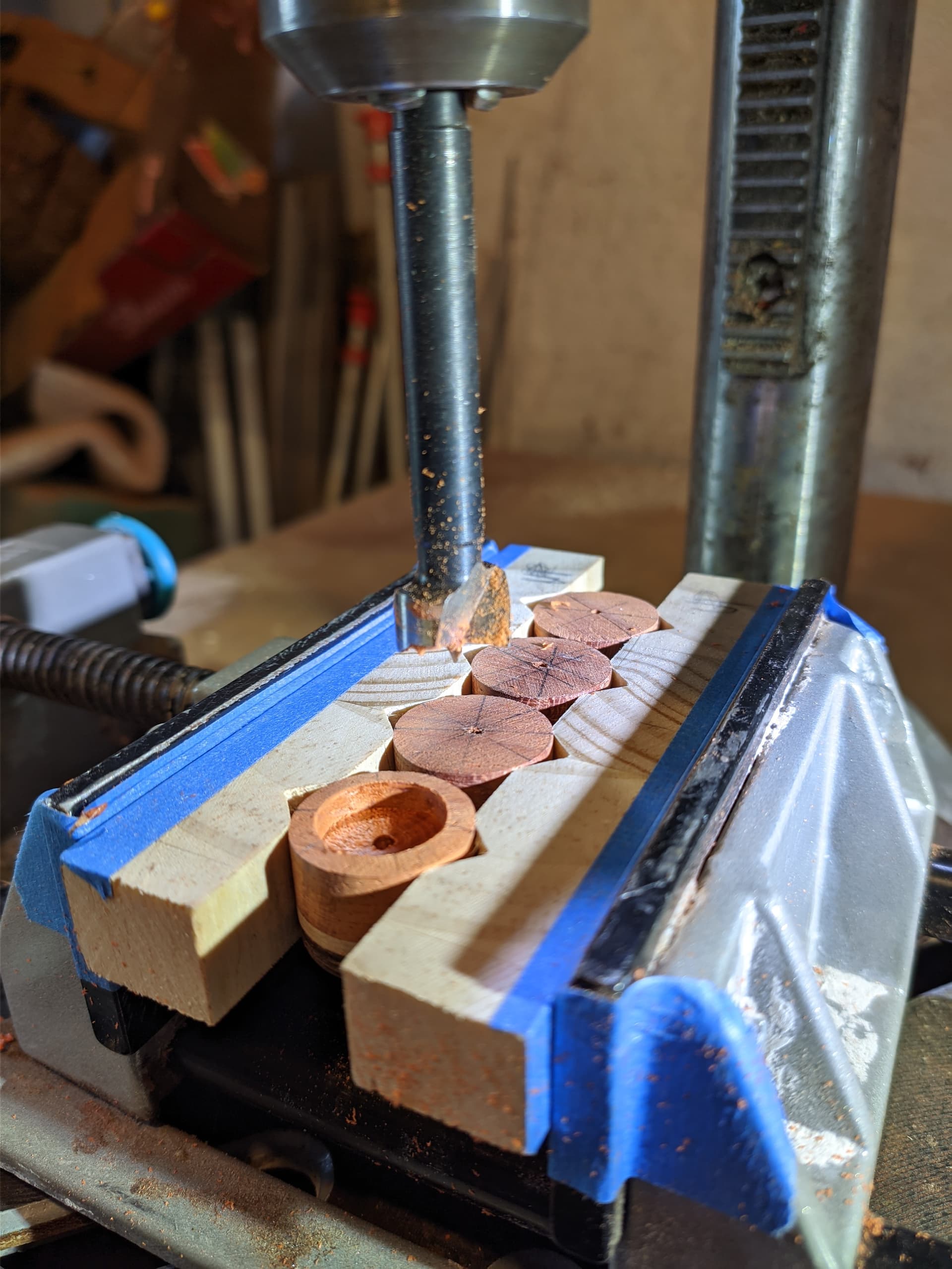

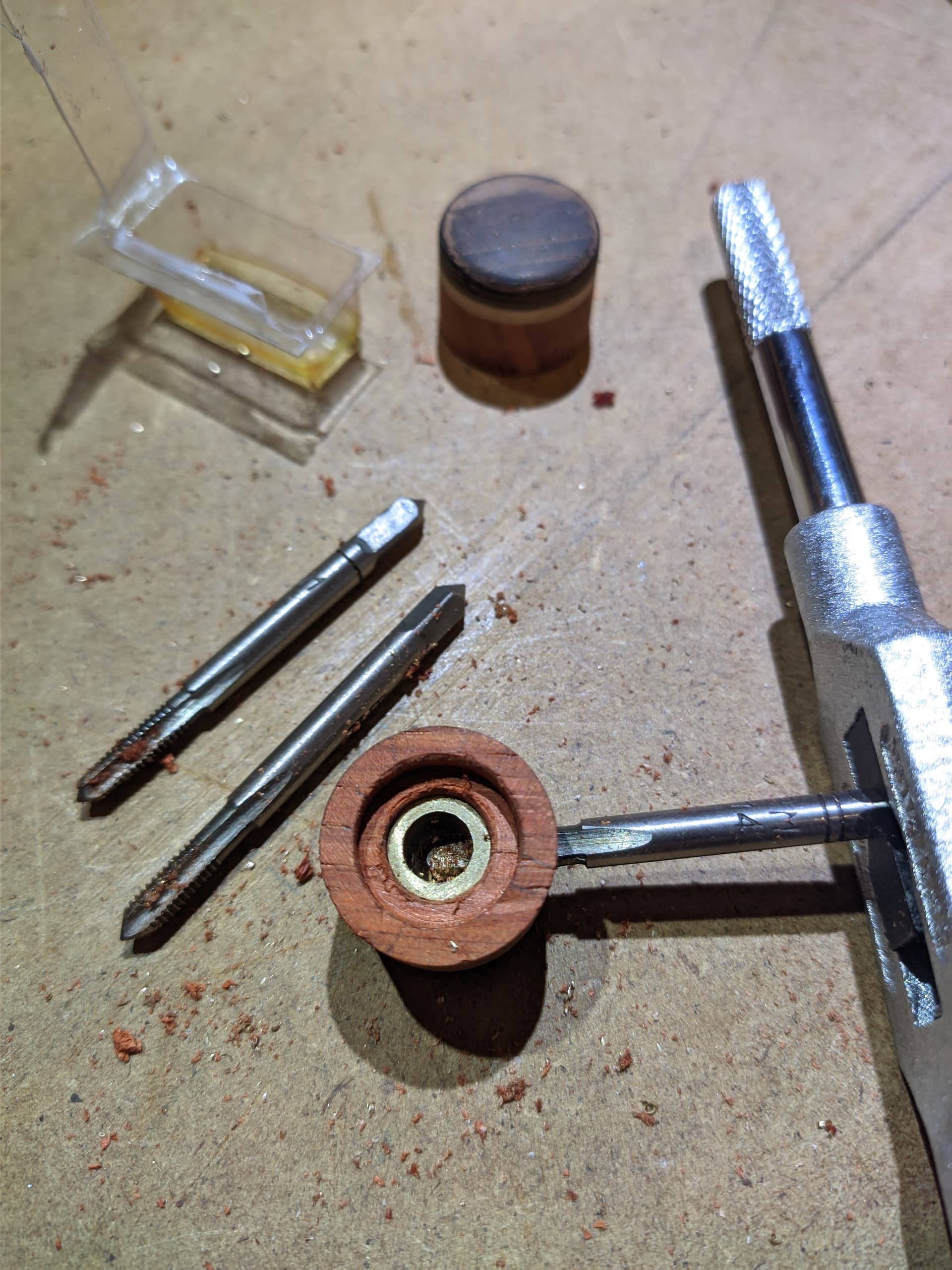

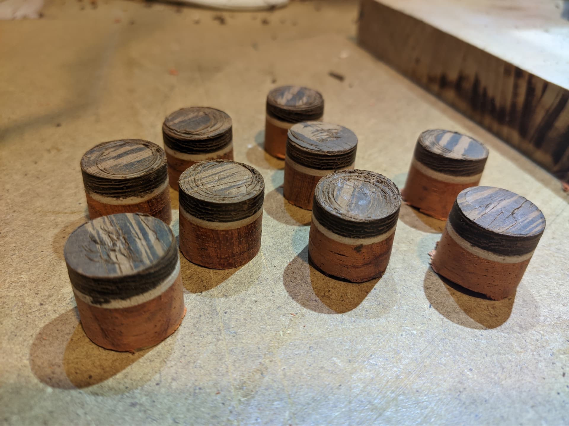

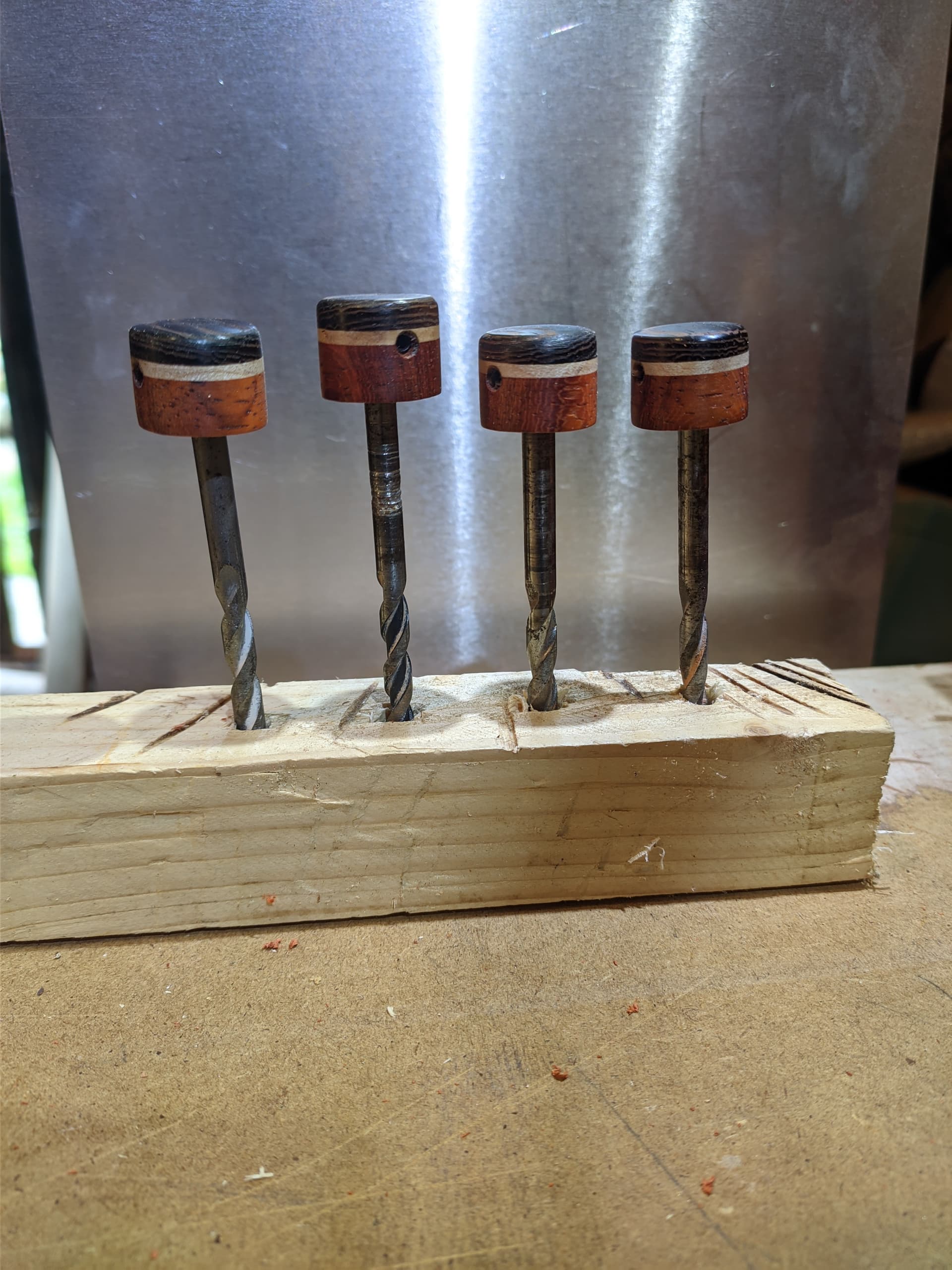

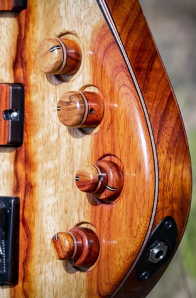

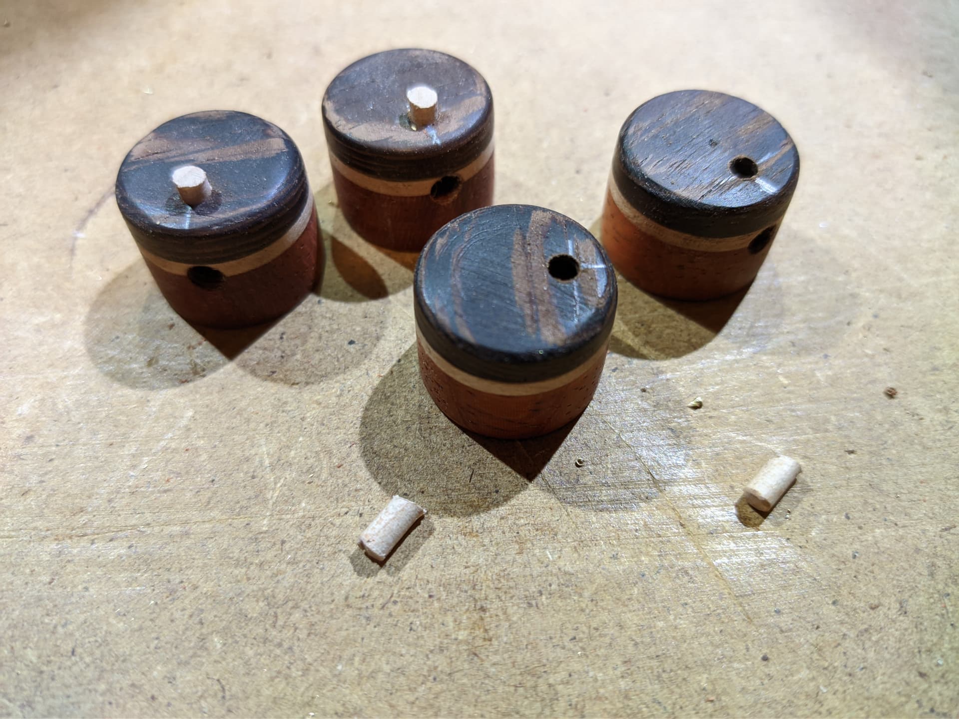

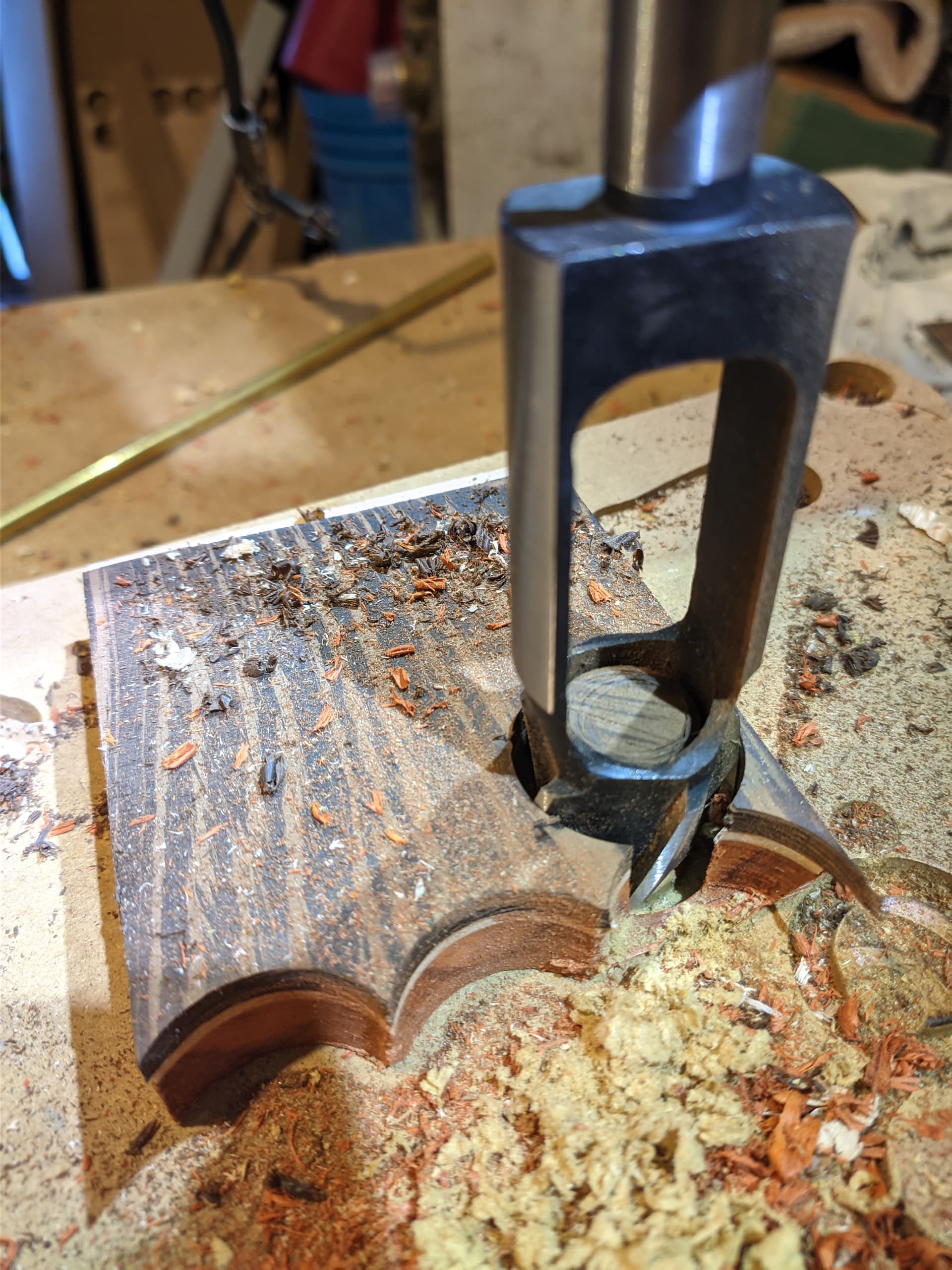

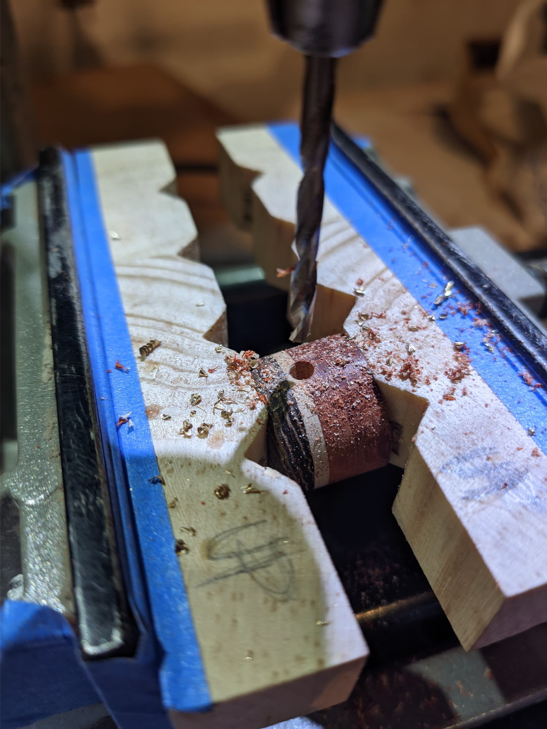

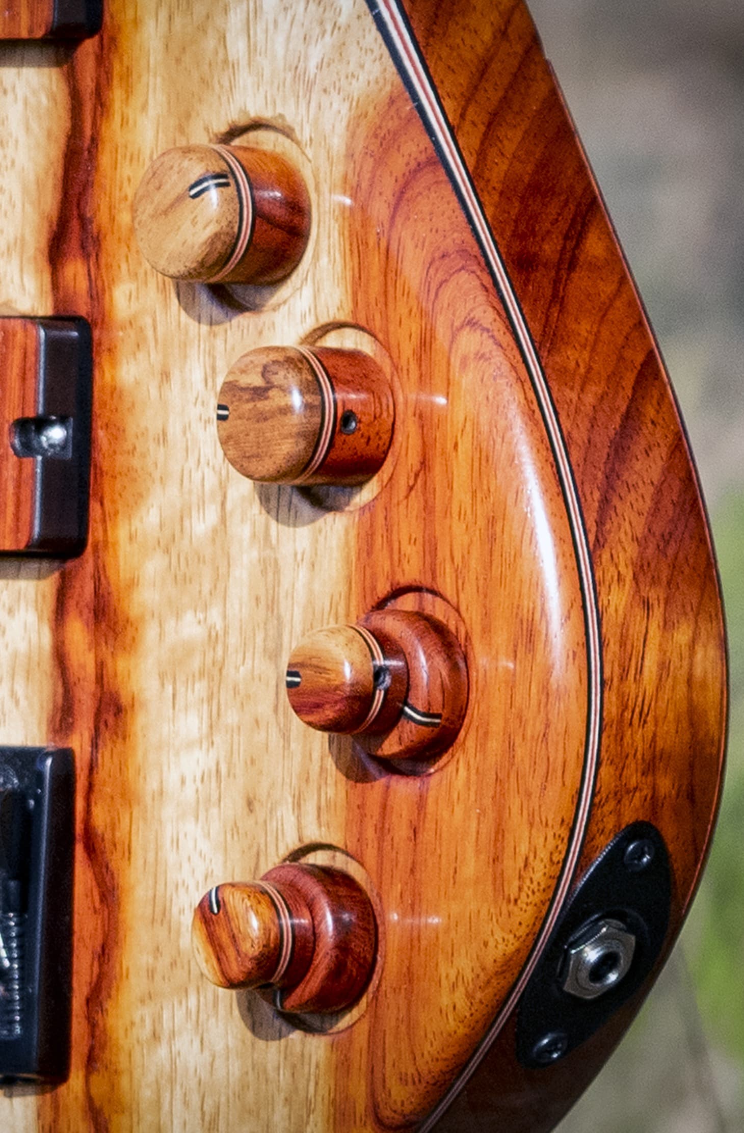

En mi caso las uso para hacer los mandos de los potenciómetros. No son exactamente esas brocas, pero las venden para lo mismo. Las que tengo son estas…
31p7SCf5SYL.SX522
Y este el uso que le doy…
Y los tres tamaños que tengo…
15 Me gusta

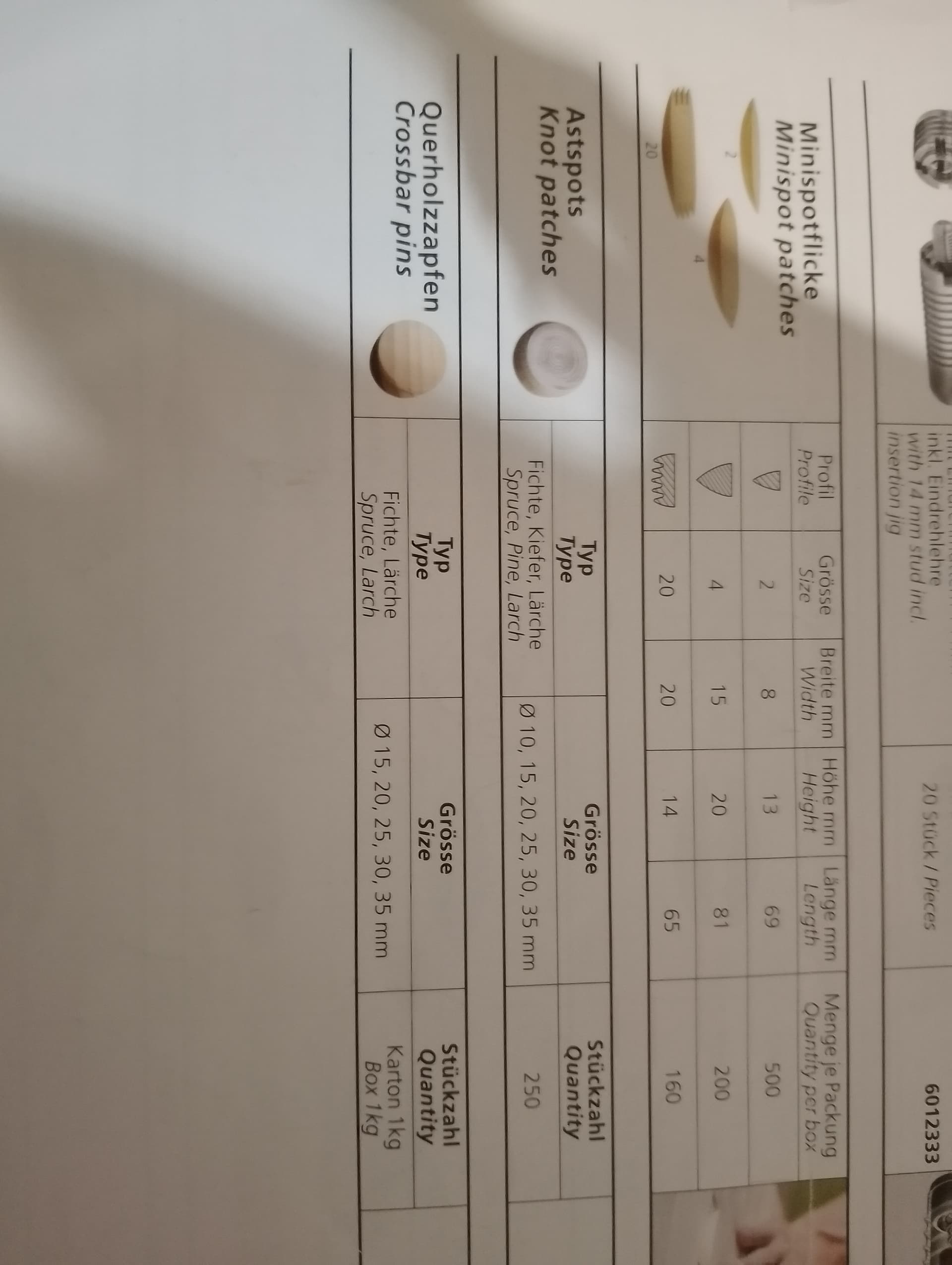

Buenos días , otras fotos
con
