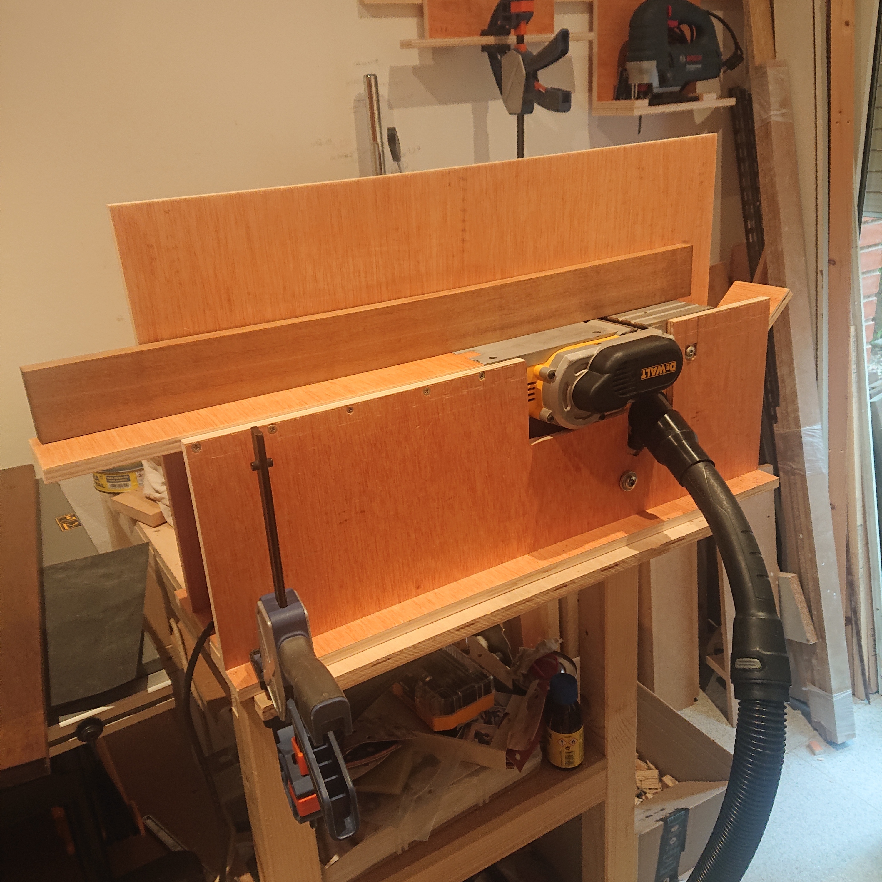

@maci quizas en vez de hacer un regrueso, te seria mas práctico usar la fresadora para nivelar mediante un sistema de guias…
Una opción que yo habia barajado alguna vez, seria la de colocar el cepillo electrico acoplado a dos guias, tipo cortador de azulejos…
Cepillaria en recto y siempre a la misma altura.
El problema de estas cosas es conseguir que descienda en recto y a nivel.
Otra opción es tener bases intercambiables que permitan acercar o alejar la madera del cepillo.
Algo a si tenía en mente, pero no que se mueva la máquina, lo que quería es pasar la madera. De esa forma creo que el invento sería más pequeño y manejable.
Vi un vídeo de uno que hacía algo parecido, pero no me convencía.
Lo de poder mover la máquina de forma paralela, tampoco mucho, el doble de su ancho como mucho, estaría bien para poder cepillar piezas un poco más anchas.
La idea de elevar la base podría ser más fácil que bajar la máquina con planeidad fiable. Podría ser tan fácil como juntar varias tablas de diferentes gruesos que en combinación puedas tener cualquier medidas…sin grandes pretensiones claro.
