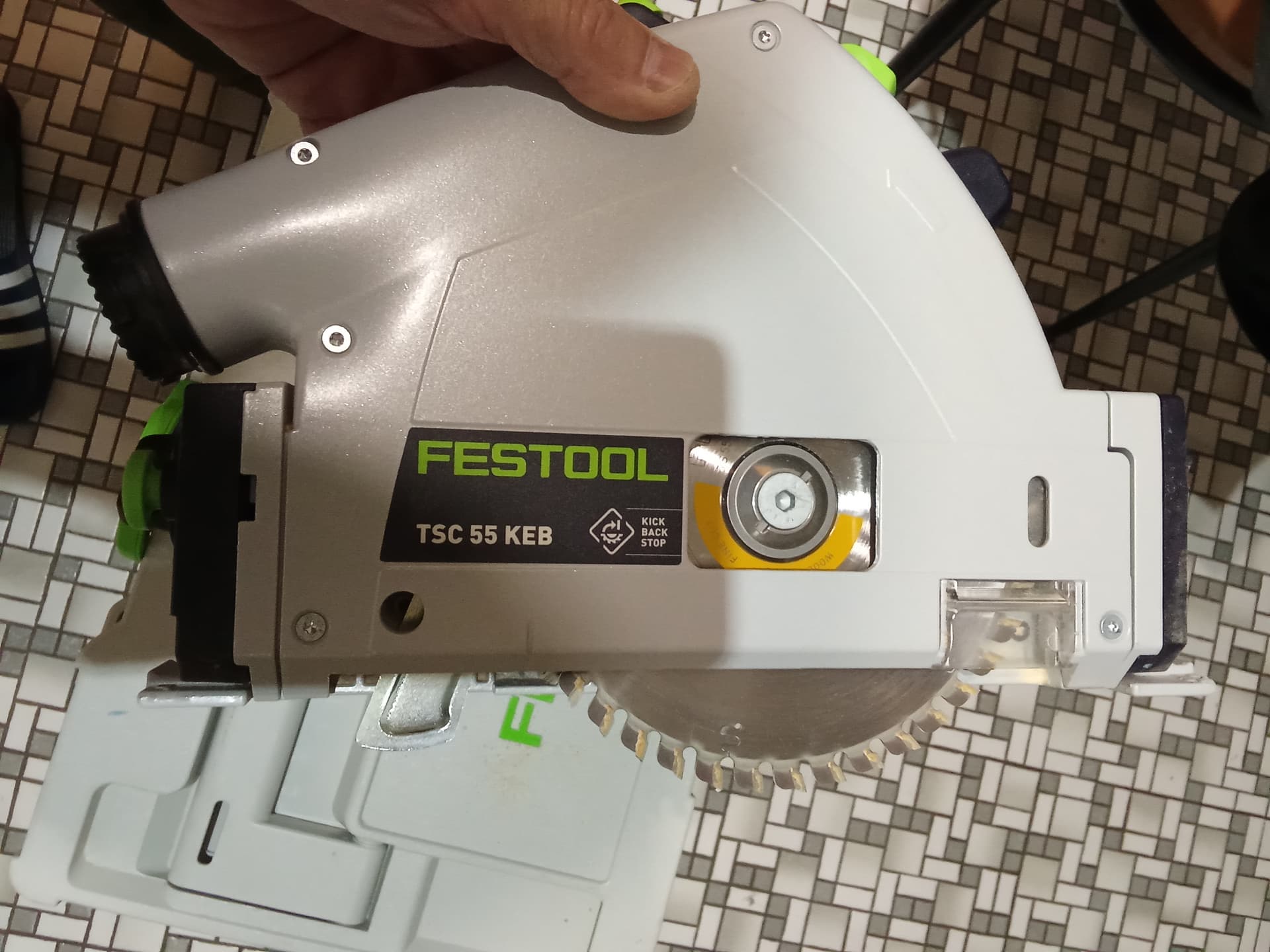

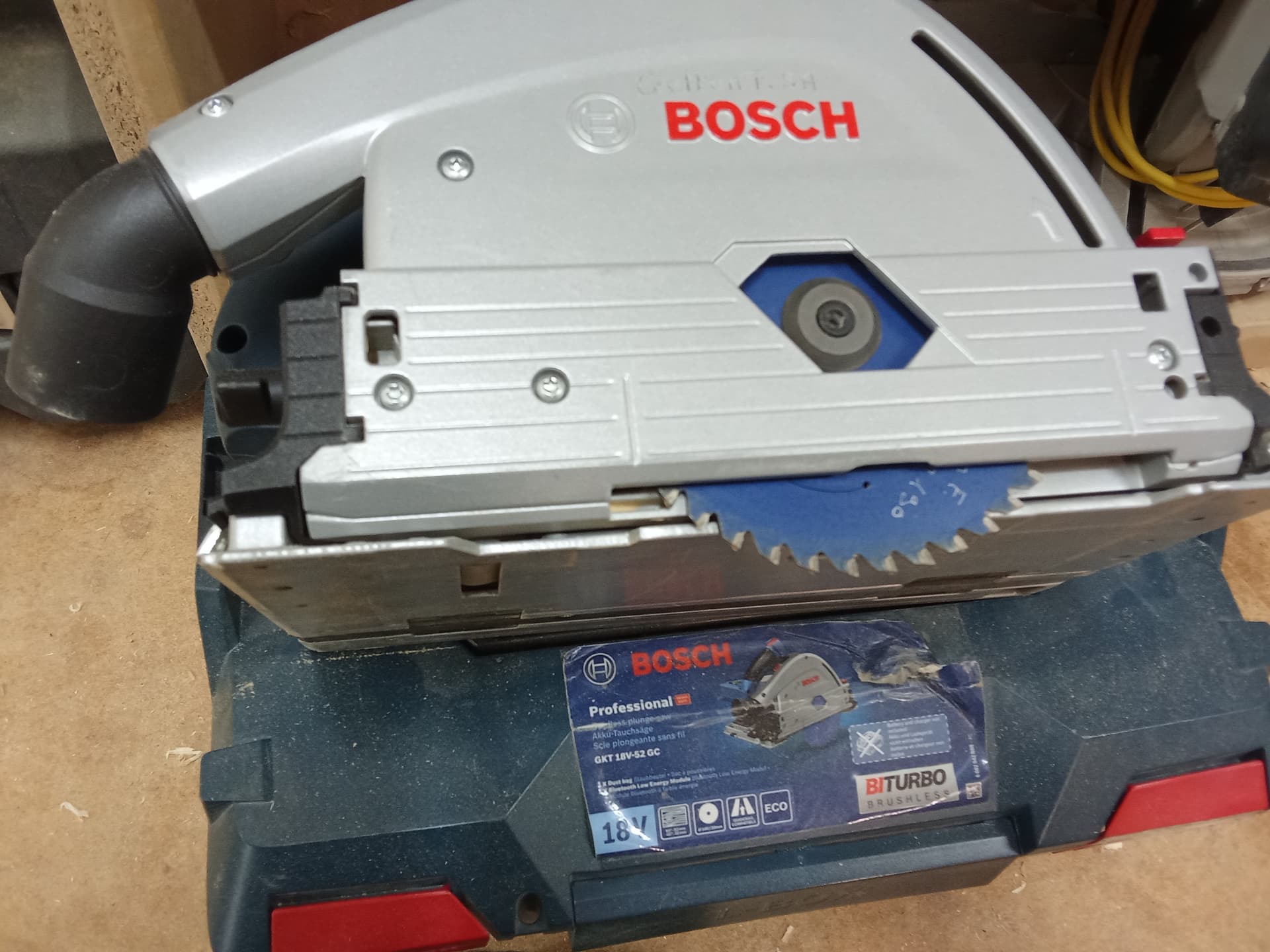

Buenos días, desde hace tiempo hay fabricantes como Mafell , Bosch , desconozco si alguno más, que han eliminado la cuña para evitar el retroceso de la sierra portátil, no me parece lógico, Festool también, sin embargo incorpora una parada de disco en caso de contragolpe
la makita tampoco la tiene
Con la guía es difícil que retroceda , hay que tener un poco más de atención, el problema es cuando se utiliza sin el raíl
He tenido retroceso con la festool cortando encimera maciza de haya,fue cortando el agujero para la fregadera.
Baje rápido y la máquina salto para atrás mordiendo la guía.
Desde entonces voy con mil ojos
