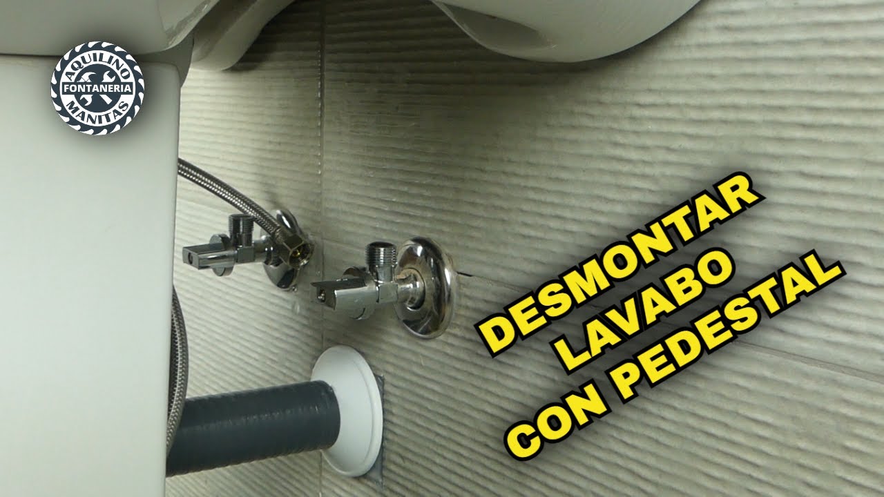

Los pies de lavabo se desmontan fácil, lo único que les suelen echar un cordón de silicona para fijar y lo mismo te toca recortarlo. Aquí te dejo un vídeo de ejemplo de como hacerlo
