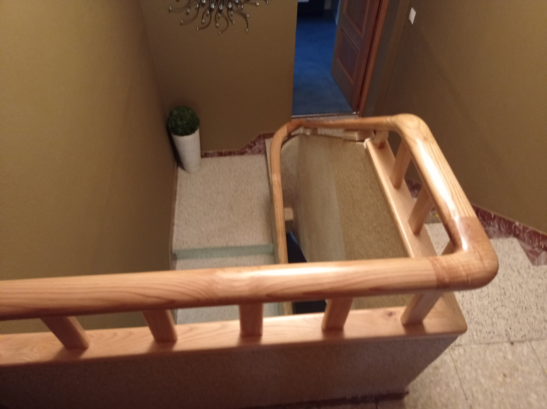

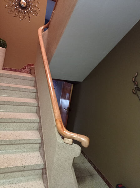

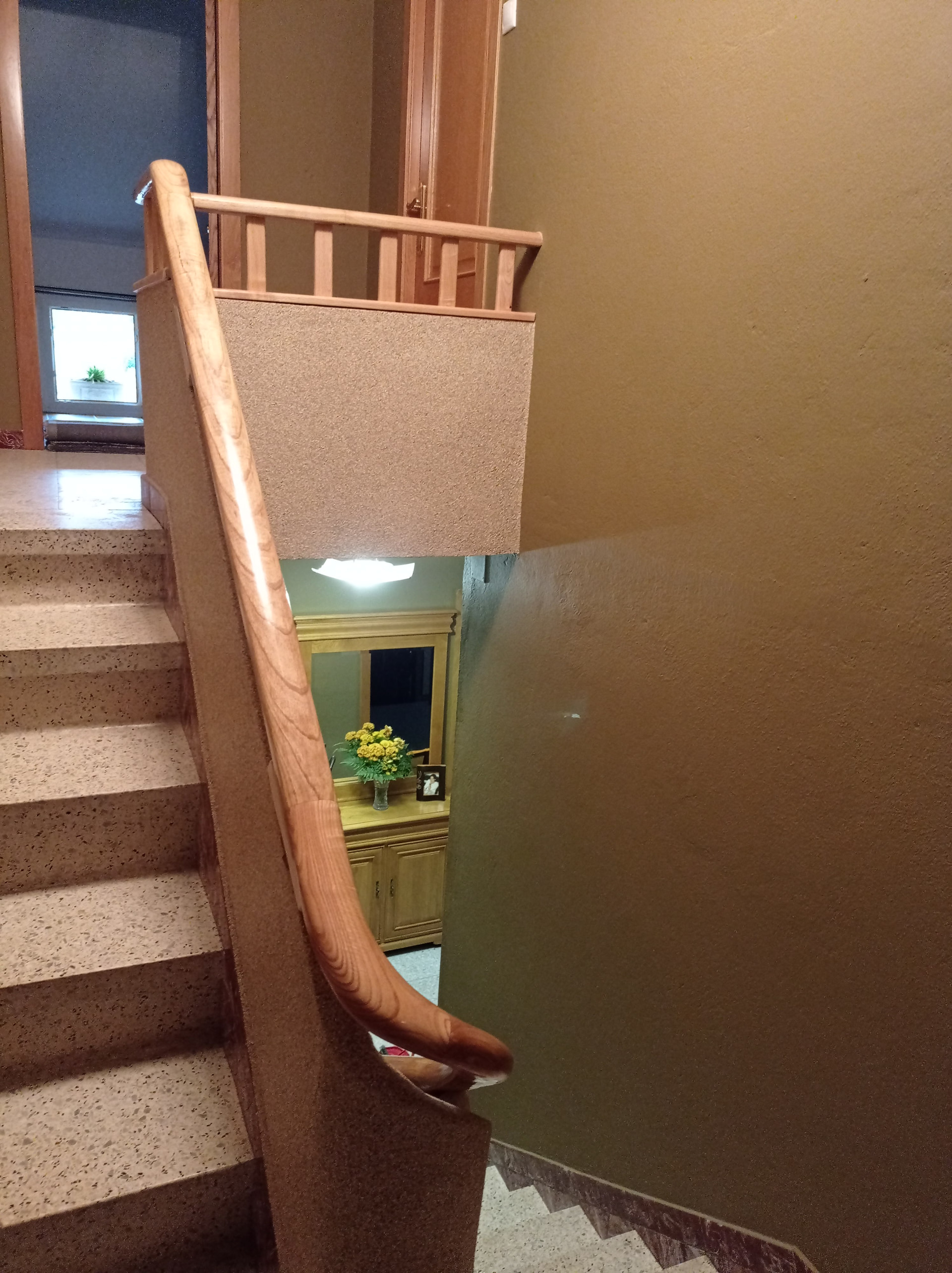

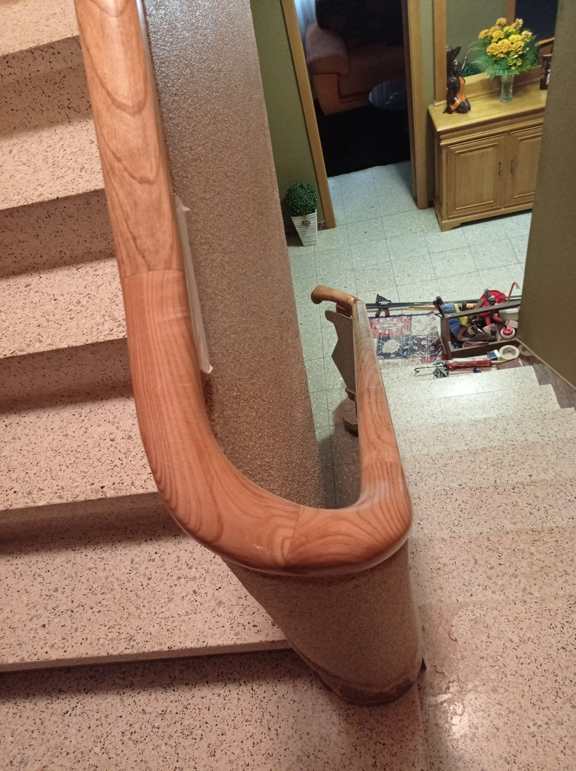

Estuve organizando fotos en el movil y localicé varias que tenia desperdigadas de trabajos.
Este es un pasamanos de castaño sobre murete con sus curvas. Como vivían en la casa, y no era plan dejarla como una panadería, lo barnicé a brocha y no quedó muy mal.

Como usinaste las curvas?
El barniz a brocha a veces se le notan mucho los brochazos, lo dilui bastante y quedó bastante apañado.
Las curvas fueron a base de hacha, cepillo electrico, bastrén y radial con lija de 60. Las uniones eran con tornillo romano y tuerca cuadrada con unos tarugos a los lados

Cuando se hacen cosas así como se calcula la curva? Haces una plantilla allí?
Lo hago in situ, primero asento las bases sobre el murete, luego los costados y la parte de arriba un poco aumentadas, corto, uno y repaso
