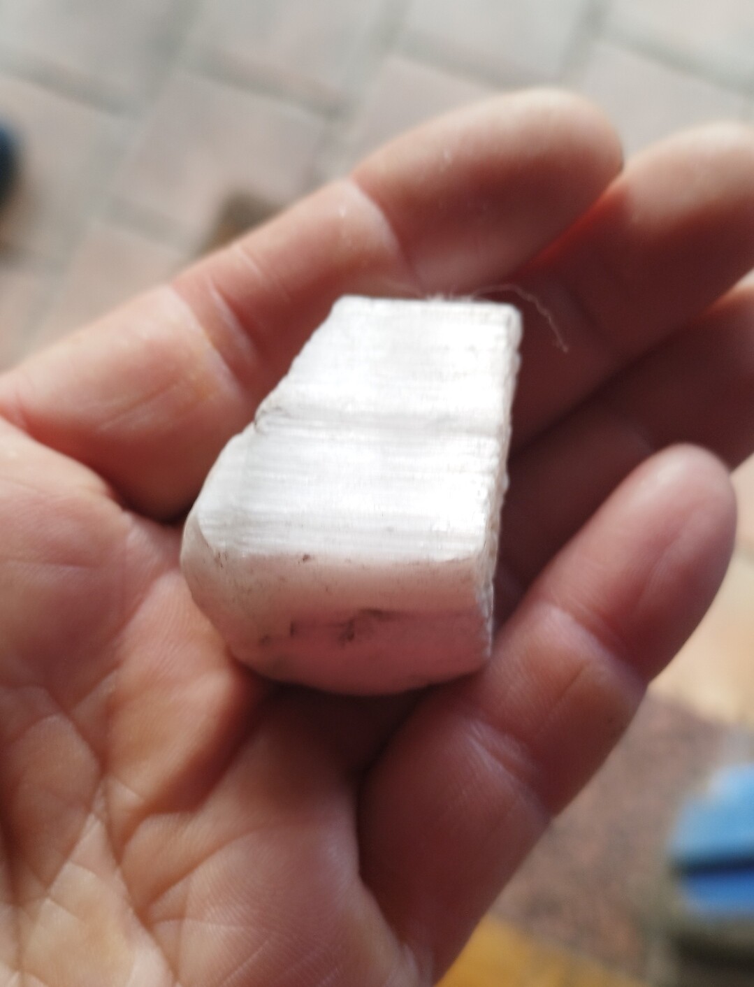

Si. He aparcado el proyecto y estamos buscando un profesional para hacer el paso y sustituir la uralita
Si. Es silicato de calcio

Es un buen aislante sino.
Inerte.
