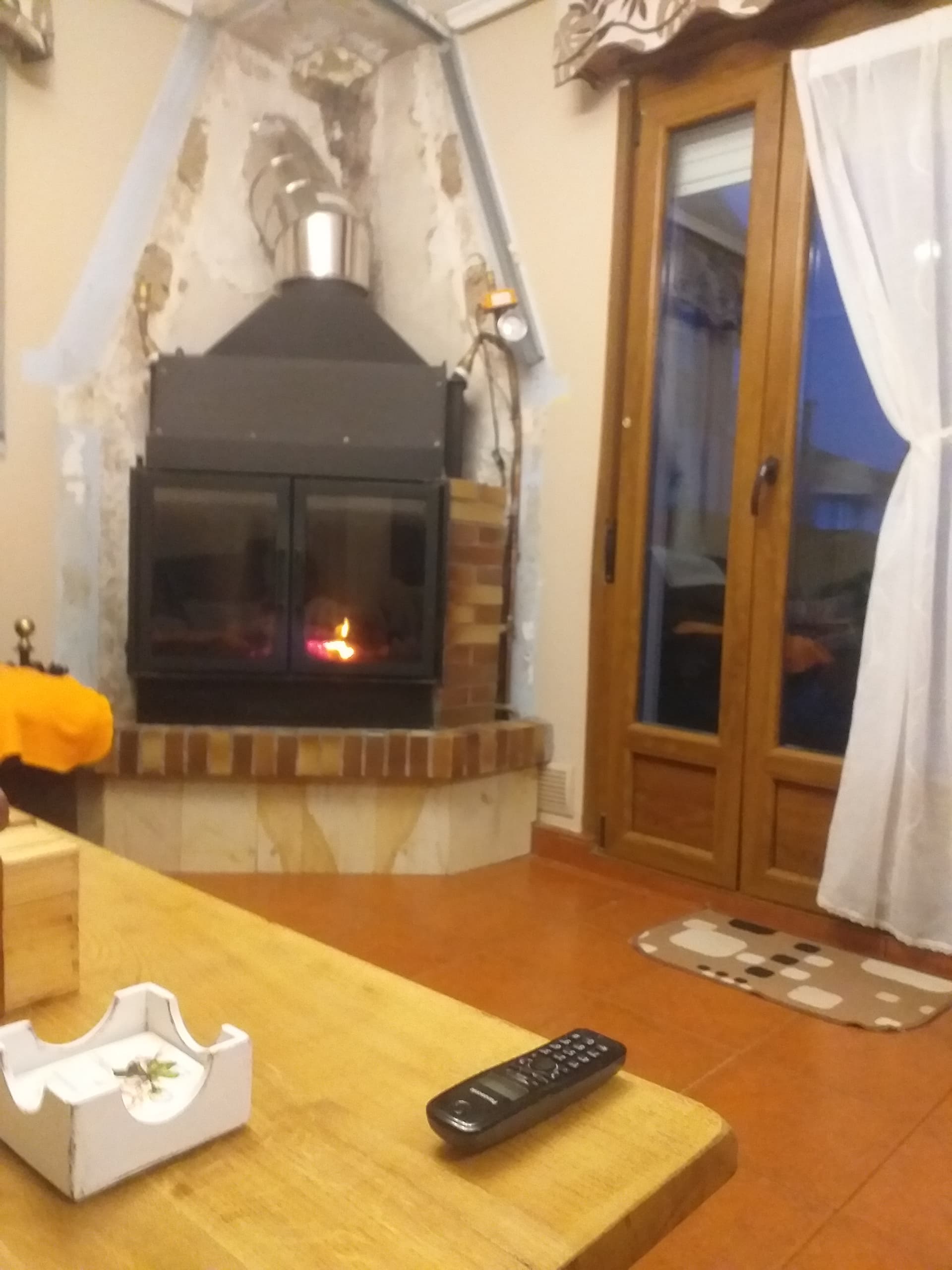

Yo quiero una para ver la tele sentado en el sofa… Bien calentito

Con respecto a la salida del humo yo tengo el de mi casette por dentro del hueco de la chimenea y recubierto de refractario
