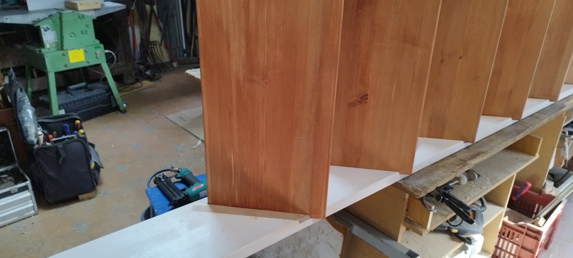

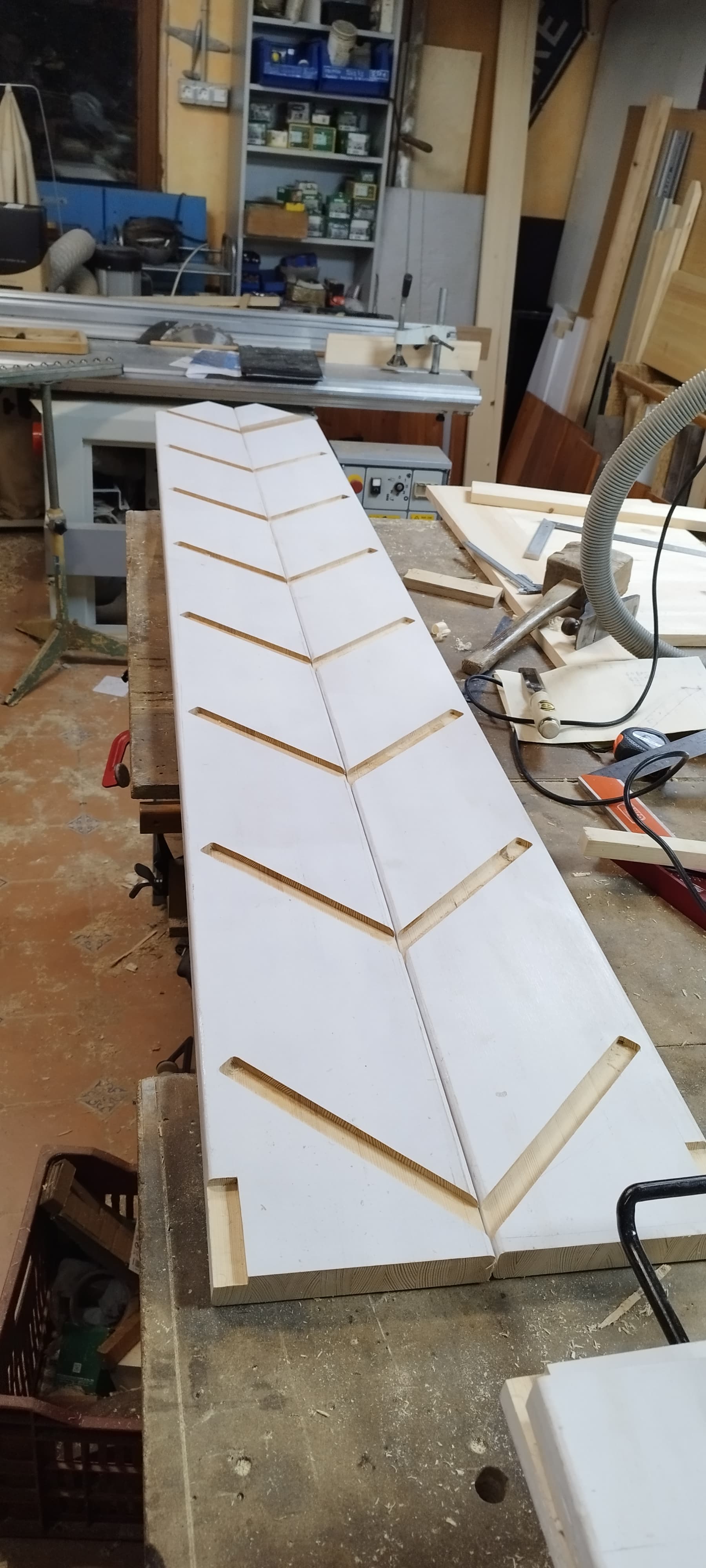

Alli hay uno, al ranurar la segunda zanca , me lié con la symetria y hice la primera ranura arriba en vez de abajo. Se ve arriba de la foto , y por detras ves los pedaños barnizados ( tinte +capa), los balaustres y tal preparados.
El acabado-acabado, o sea última capa, ultimos retoques, despues de montar.
Me parece mas práctico, menos recobecos, lagrimas…

Edito,dis veces la misma foto…
