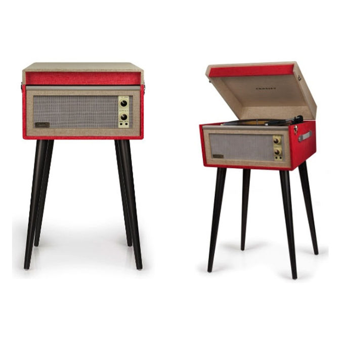

Hola a todos, estoy buscando una patas conicas de madera para la construcción de un pequeño mueble, aunque tengo torno no me atreveria a construirla, me falta experiencia y creo que utillaje.
Por lo tanto lo mas acertado seria dar con un fabricante mayorista, yo solo necesito 4 mas una de reserva, he mirado por la red y los que he visto no son exactamente lo que quiero en cuanto a tamaño.
Las dimensiones son…la base del cono 35 ó 40 mm y la longitud total entre 60 y 70 cm yo le haria en mi torno el angulo en la base para que una vez ensambladas queden con la inclinación propia de este tipo de patas.
El proyecto seria una consola o pick-up de los 60,yo tuve una de esas marca Philips todavía recuerdo cuando la trajo mi padre, como no teníamos discos se compro unos que recuerdo…Jose Luis y su Guitarra,La Paquera de Jerez,Antonio Mairena y un cuento para mi hermana pequeña cuento de Goofy (Los 40 Principales).
La idea me surgió de la visita a una pagina de subastas Holandesa que frecuento a menudo y se habia cerrado la subasta hacia unas horas, era exactamente el mismo modelo pero sin patas, el mio tampoco las tenia
