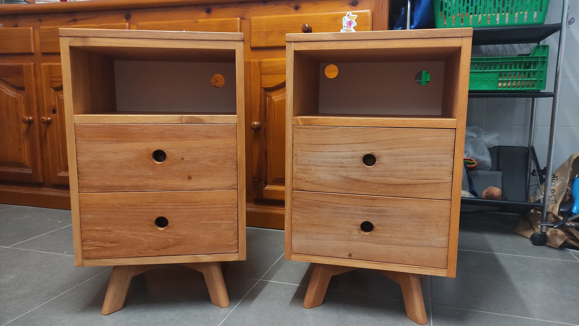

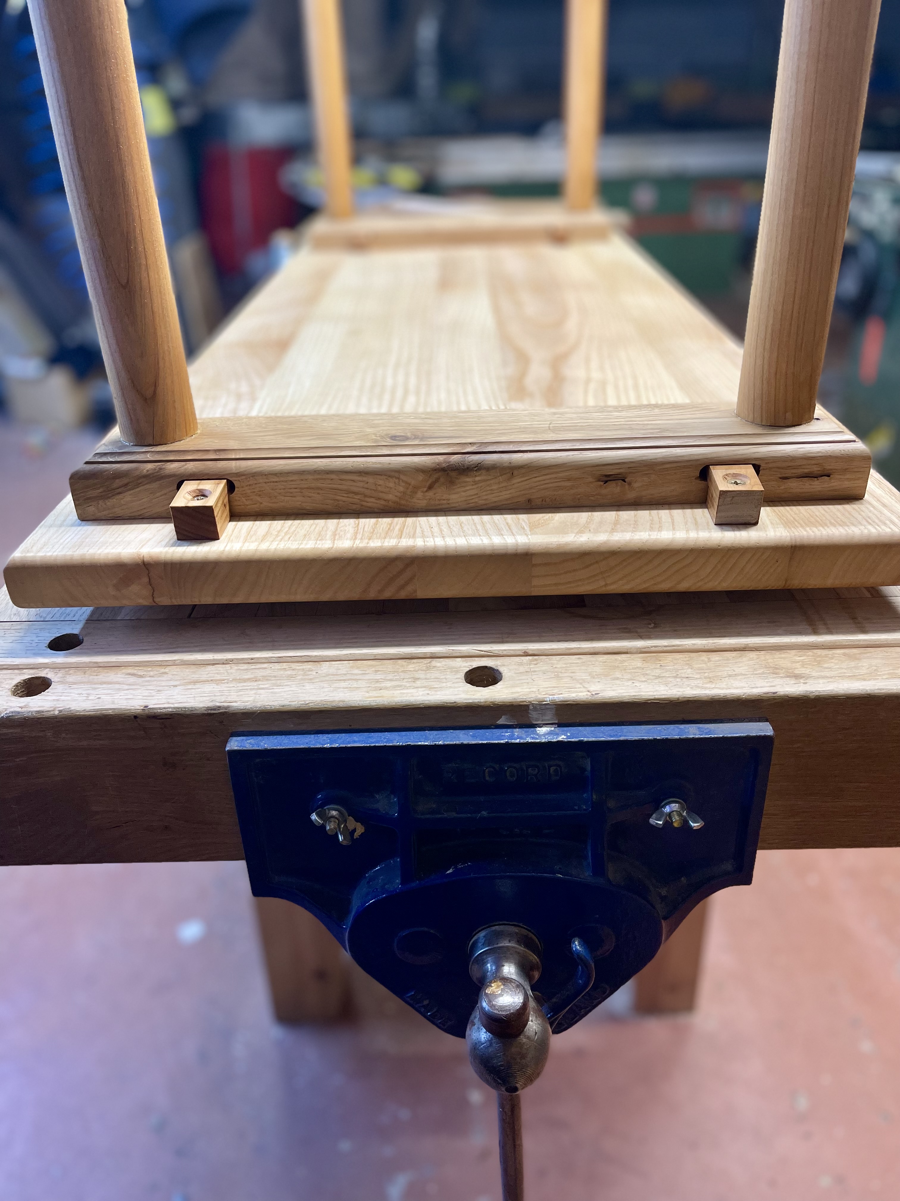

Hace poco hice para mí hijo unas mesillas y uno de los requisitos eran las patas cilíndricas e inclinadas.
Por suerte, encontré los restos de unas sillas nórdicas a las que seguramente se les habría roto es asiento. Acorté las patas, dejé recta la parte superior y las sujeté con tornillos de métrica.
Os dejo una foto
Muy buena la idea de utilizar las sillas!
