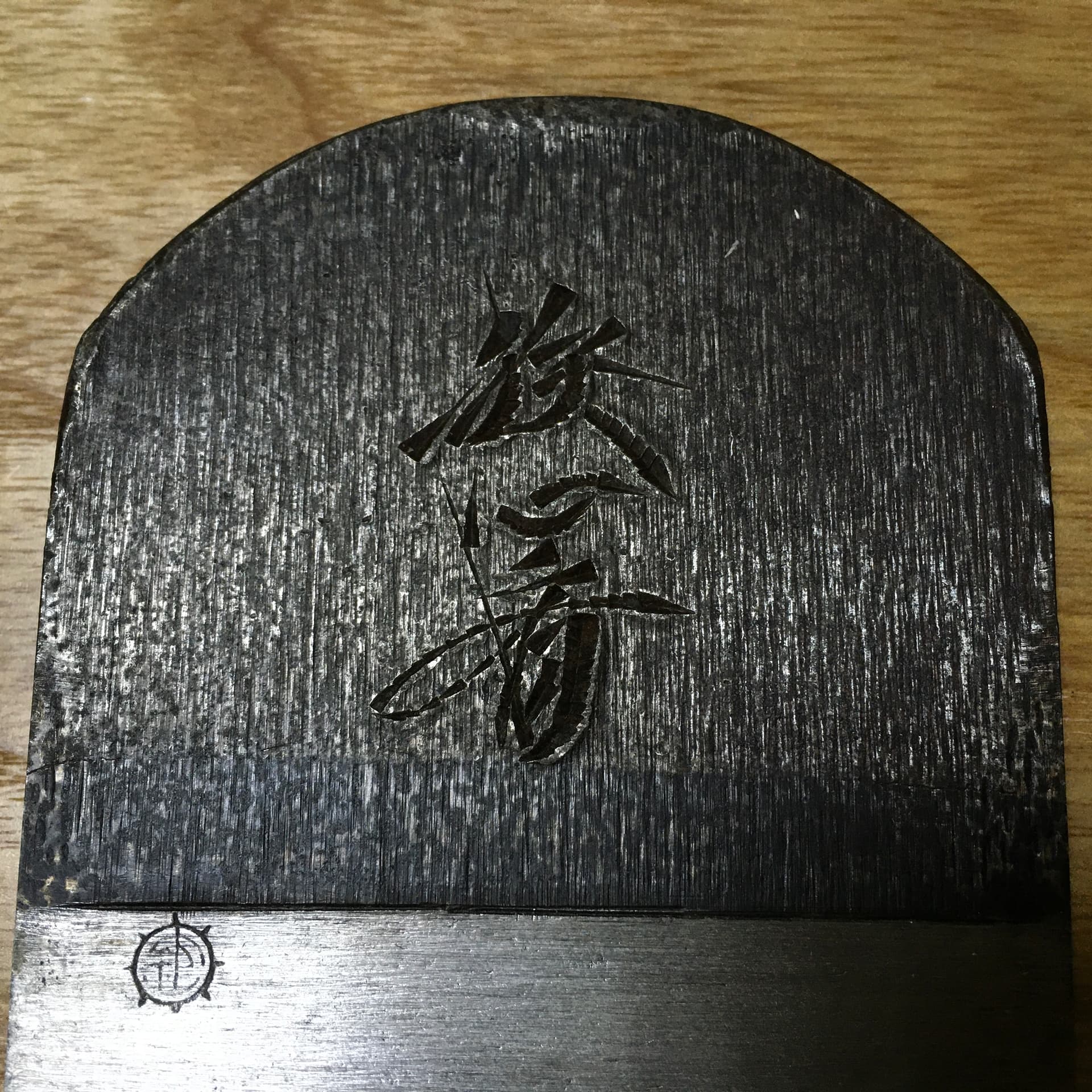

Desde hace tiempo, al restaurar herramientas (sobre todo cuchillas de cepillos japoneses) aplico un método de pavonado muy rudimentario, con productos de andar por casa (vinagre, agua oxigenada, sal, y té).
La cuestión es que estoy valorando probar algún producto especifico que se comercializa para este fin (concretamente, SUPER BLUE de Birchwood Casey), pero me da yuyu por su alta toxicidad. Entonces, me preguntaba si alguien por aquí tiene experiencia sobre el tema, o sabe de algún método alternativo que no sea peligroso y fácil de aplicar para el mantenimiento de las herramientas (cuchillas de cepillos y formones).
Buenos dias @victorh, yo suelo pavonar algunas herramientas que por su antiguedad o cariño no voy ha usar y van ha estar en exposicion o guardadas y es que si estan oxidadas hago una limpieza superficial para quitar las impurezas o material desprendido y a continuacion le doy un convertidor de oxido que te pavona la pieza, a mi me gusta como queda y son piezas que no van ha trabajar.
Podrias intentar este metodo es barato y no causa daño a la pieza aunque pienso que no te va ha servir si es para trabajo, pero si lo quieres para guardar o tener en exposicion es muy valido y poco agresivo
Hombre, yo los he utilizado años y aquí sigo dando morcilla.
Como con todo, precaución. Ventilación, gafas, guantes, máscara filtros.
Pero por el tipo de material que quieres pavonar, todo pavonado con tratamiento térmico debes descartarlo.
Y en inventos de jutube, mejor no mirar.
Igual digo una barbaridad o una tontería, pero hay un producto que se llama pasivador de óxido que creo que hace esa función.
En náutica se usa bastante.
Esos se usan en restauración para mantener la pátina de óxido. Aunque no es realmente un pavonado. Lo que hace es “paralizar” el proceso de oxidación haciendo que la misma sirva de pátina de protección.
Viene de la moda visual por lo oxidado del acero Corten aunque no tiene nada que ver ya que éste es debido a su composición.
