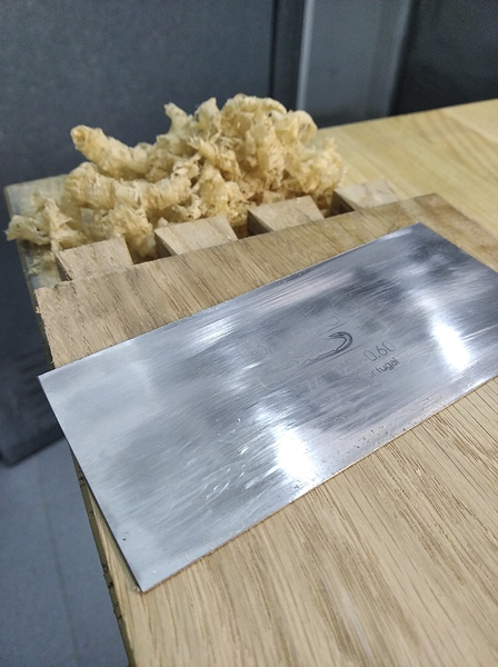

Tengo una cuchilla Bahco y otra Marples. La última apenas la uso.
La Bahco es de grosor 0.6 y quería probar alguna más fina de 0.4. Las preparo con lima, piedras de diamante y el bruñidor de Pfeill que compré en Pazos. La última visita a Jesús me recomendó las Lie-Nielsen que son las que él tiene.

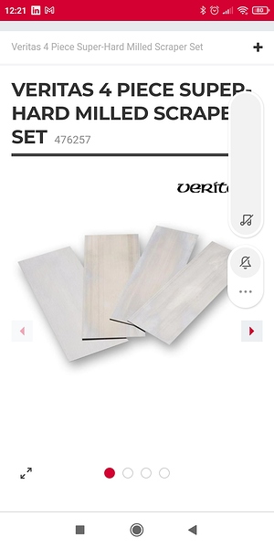

Yo quería Veritas porque el profesor Sellers dijo que eran un must-have. Ya os contaré
