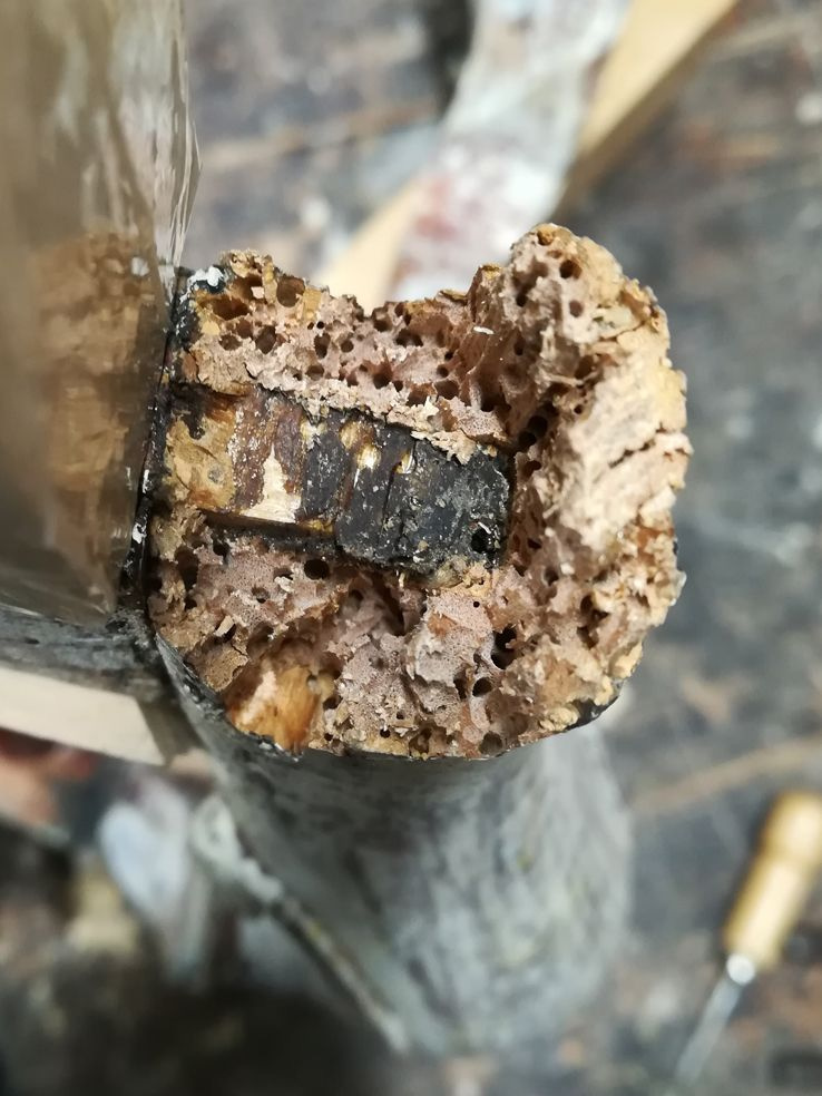

Las leyes de la restauracion y conservacion dictan que en una pieza antigua de valor (sea economico que de historia o del patrimonio) esta sea reversible. Osea que lo que hagas se pueda quitar o remover sin dañar el objeto. Yo a veces uso incluso la cola poliuretanica en piezas de alta época y elevado valor si no me queda otra opcion para salvar y resolver un problema grave como es la solidez de una junta de 2 piezas partidas por causa de la carcoma
