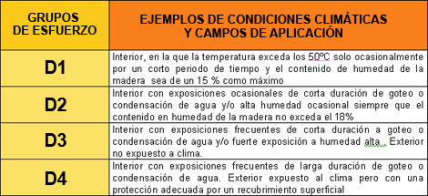

Para uso normal en interior, cualquier cola de carpintero (PVA), son todas iguales. Si va a tener contacto con el agua como es el caso de las tablas de picar, PVA pero que tenga calificación D3. La marca / color / formato no tiene importancia, es 99% marketing.

Yo diría que al lavarlos se mojan, y no es lo mismo. Las colas D3 resisten a la humedad (paño húmedo, ambiente húmedo). Para encolar piezas que se van a mojar (lluvia, fregadero, lavaplatos) hay que usar las D4
No sabia que existia el D4. Entonces para las tablas de picar conviene ese
No sé, lo de “paño húmedo, ambiente húmedo” yo creo que es D2:
También supongo que la decisión razonable es “ante la duda, mejor pasarse”, total la diferencia de precio a esta escala suele ser mínima.
En el caso de esta cola (titebond III) no conseguí encontrar si era D3 o D4, supongo que será una nomenclatura europea.
Pero se vende como para uso exterior (no especifica si intemperie) y contacto con alimentos, así que debería soportar lavados.
En sus especificaciones solo limita el uso continuado bajo el agua.
Cola D4 no encontré otra que no fuese poliuretano, y ninguna aclaraba estar aceptada para contacto con alimentos. Si no lo dicen…
La clasificación es efectivamente europea (norma UNE-EN 204:2016 - Clasificación de adhesivos termoplásticos para madera de uso no estructural).
No encuentro ahora la página, pero he visto esta mañana que la equivalencia sería
  • Titebond Original: D2
  • Titebond II: D3
  • Titebond III: D4
  • Titebond Polyurethane: D4
Sobre lo del D4 sin poliuretano, aparte del Titebond III comentaban en el foro hace unos días este:
D4 Wood Adhesive | Wood Care & Specialist Adhesives | Everbuild Parece interesante salvo porque caduca mucho antes que otras colas.
