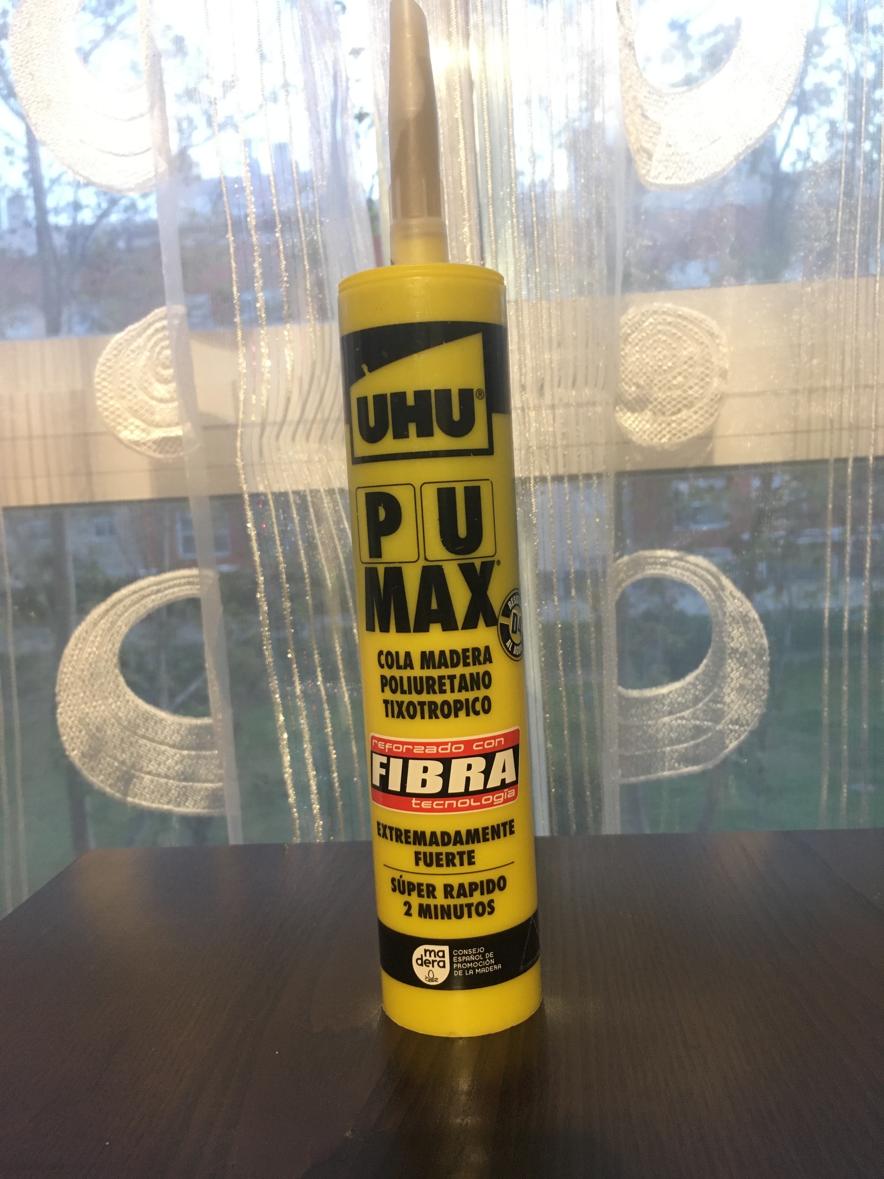

Lija un poco las superficies y aplica este producto; es adhesivo poliuretanico con fibra; no le des mucho producto porque expande un poco. Pon unas buenas prensas.

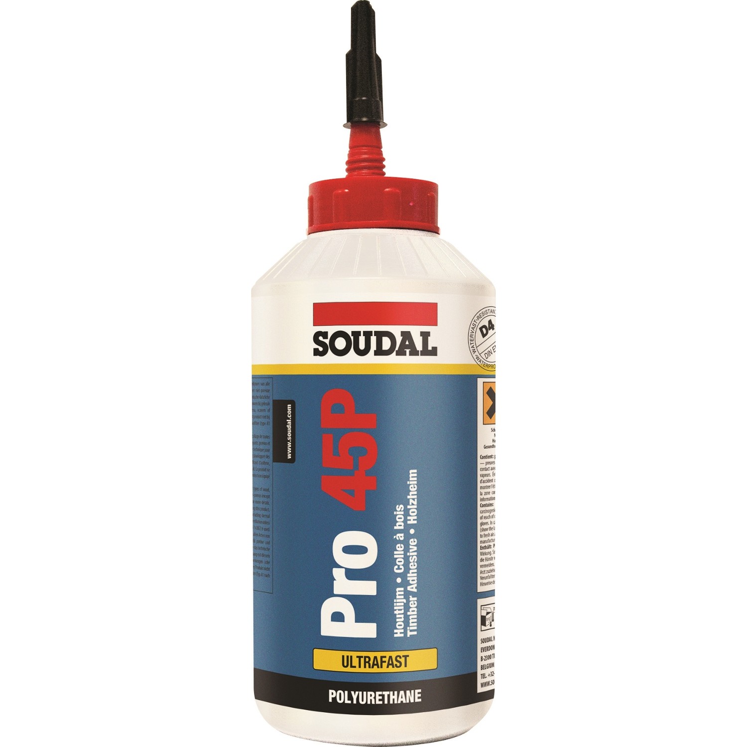

Yo para modulos y demas cosas qee van encoladas sobre melamina uso esto.
El producto qie te han puesto tanbien se uso una vez para pegar dos tableros de 19 para darle mas expesor para unos estantes qie el decorador lo queria mas gordo en el ultimo momento y en agosto todo cerrado habia que vuscar soluciones rapidas.
