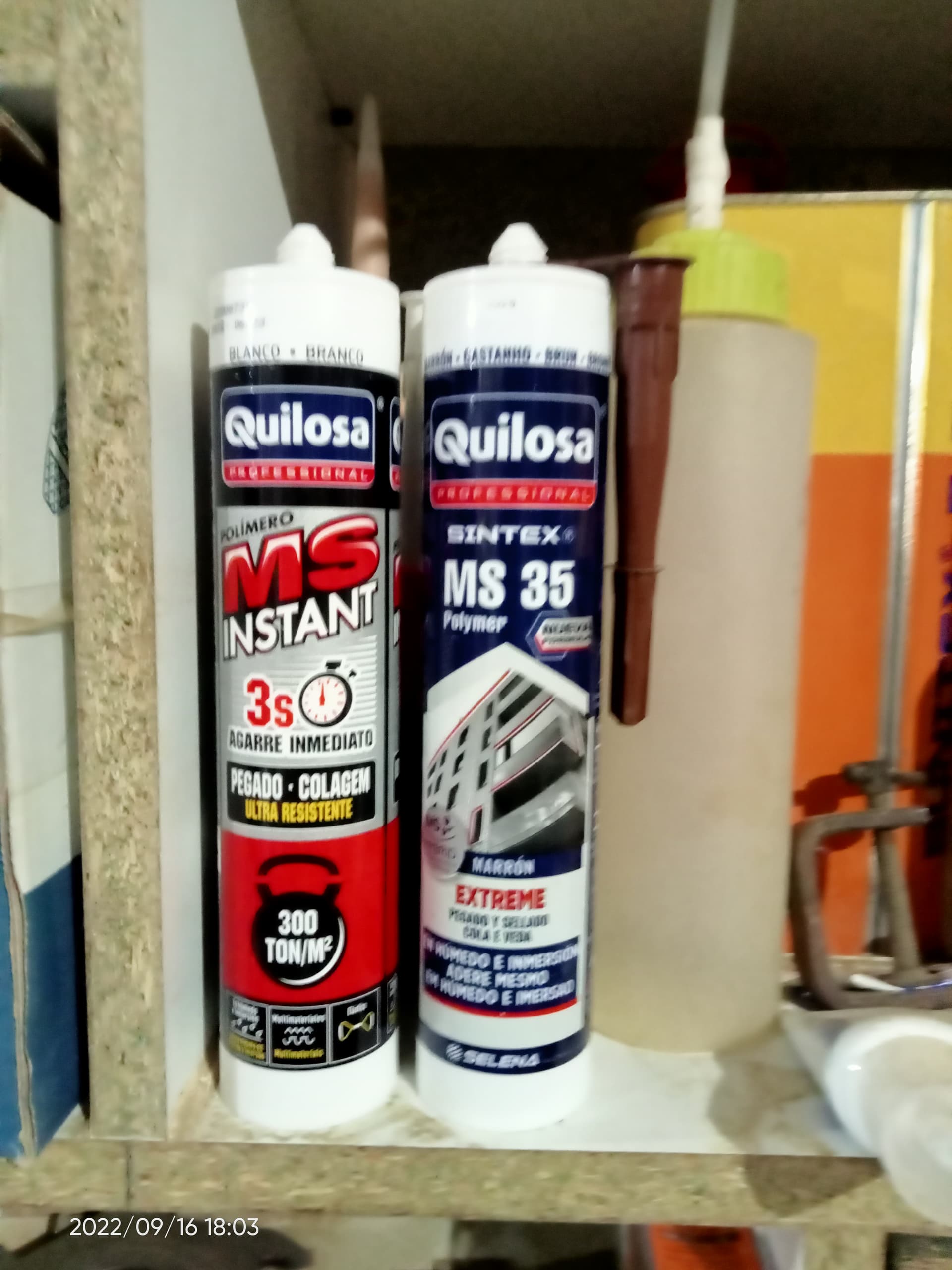

Estos son los que yo uso
Quilosa MS instant, y MS 35.
El que dice @chuf debe de ser de los rápidos.
Es el que uso para zócalos, y madera en montage tipo pladur, lo venden en un almacén de madera.
