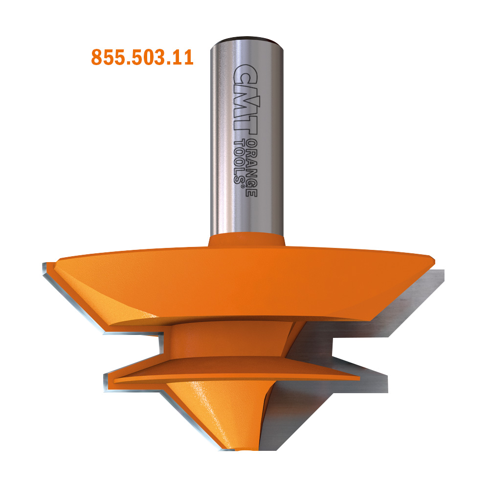

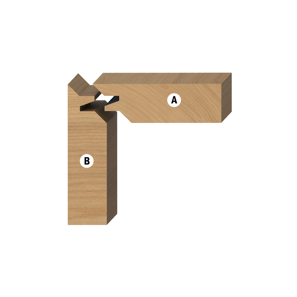

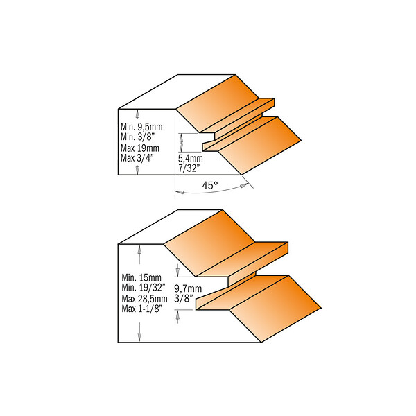

Yo utilizo a veces la fresa que hace esta union
Pero claro, en 12 mm lo veo muy delgado para ello

Tengo la de tupi. La uso para hacer cajas de vigas y patas de mesa muy gruesas. Pero no se me había ocurrido mirar la de fresadora

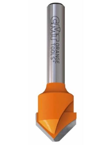

Quiza mejor una fresa de las que se usan para doblar el alucobond
Creo que con calor doblar la formica con un radio tan pequeño puede que cambie el aspecto del acabado, si es un color claro al estirarse y la capa hacerse más fina se puede notar el color base y si tiene textura o algún tipo de dibujo en la curva seguro que cambia, otra cosa seria con un radio man grande .
La fresa del alucobond es recta en la punta, deja un poco de radio, aunque tienes razon seguramente… seria cuestion de hacer una prueba y valorarlo.

Fresa de cmt para union a inglete que seran unos 60 o 70 € y cola!!!
Si, seguramente sea la que acabe pasando
