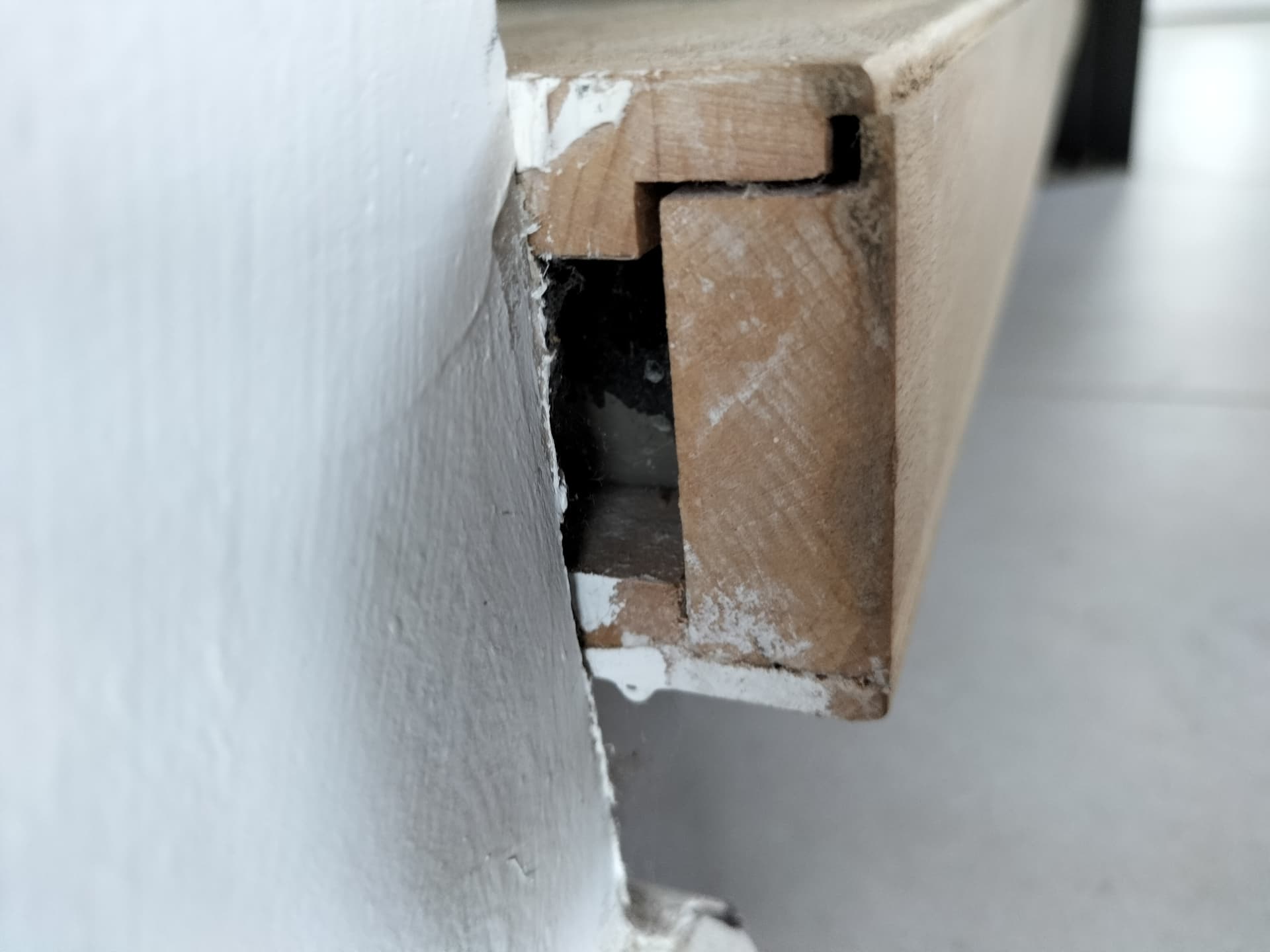

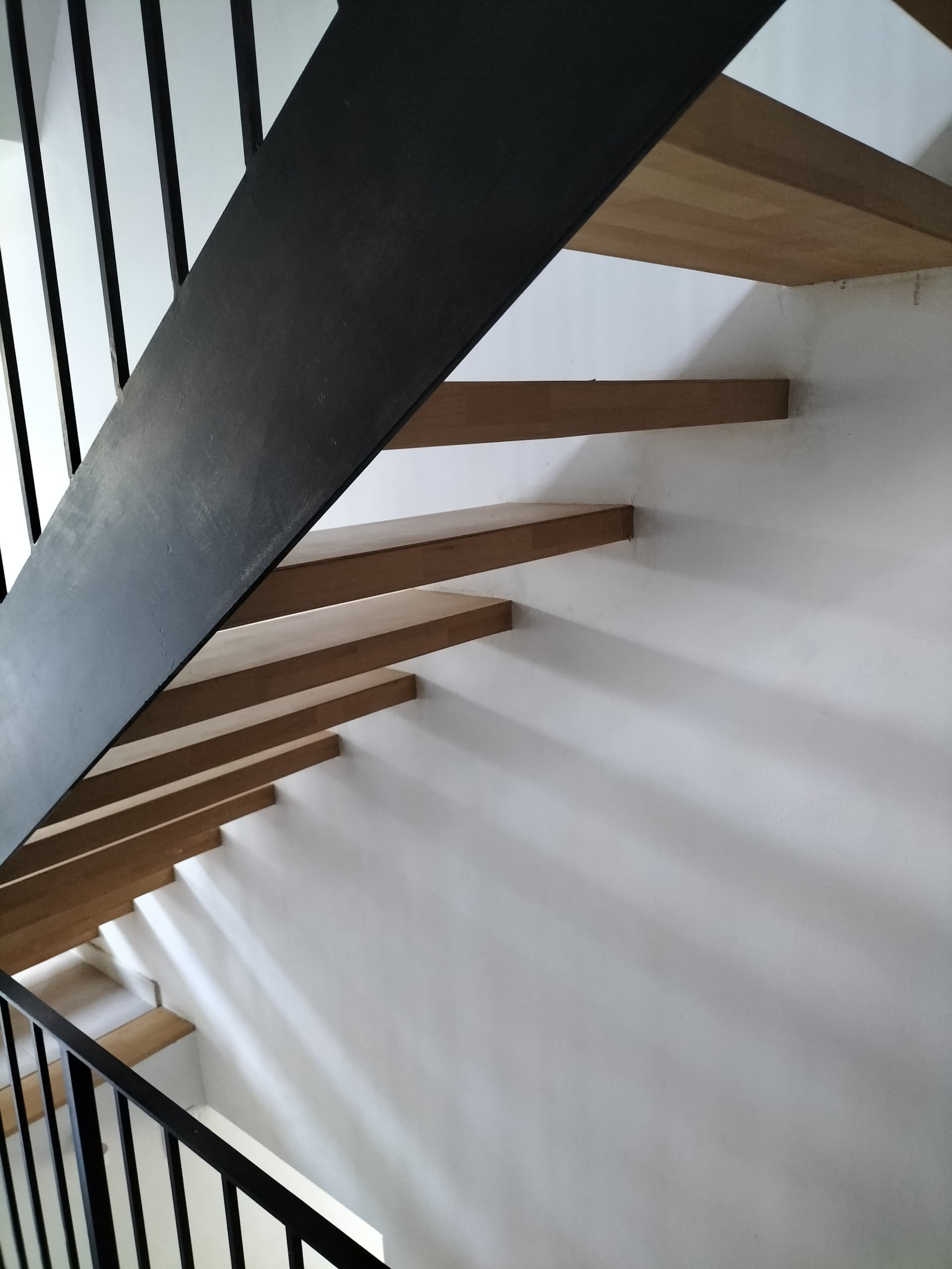

Hace 10 años hice estas en casa. Por dentro un rectángulo de hierro de perfil hueco 30*30 con una sección en el medio entre los largos.
Puse haya listonado, de unos 15mm arriba y 12 abajo. Ha aguantado el trafico diario en casa, distinto a lo de un nave, claro.
Lo malo es que no tomé en cuenta movimiento estacional y pegué todo apretado, cola blanca para madera a madera y no más clavos para el hierro y ha pasado lo inevitable. Ahora que tengo más habilidades las reemplazaré con mejor diseño y sin esa tontería de perfil que se ve en la segundo foto.
