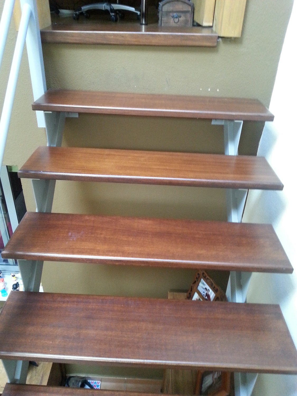

Yo tengo una escalera de hierro y los peldaños los puse de vitacola, y la verdad, llevan mas de once años puestos y estan como el primer dia, tampoco es que sea una escalera de transito ya que es una que accede a una buhardilla que fabrique.
Quizas no se el mejor acabado para resaltar la vitacola, pero hasta que me entren ganas de lijar y volver a barnizar asi se queda, jejeje
