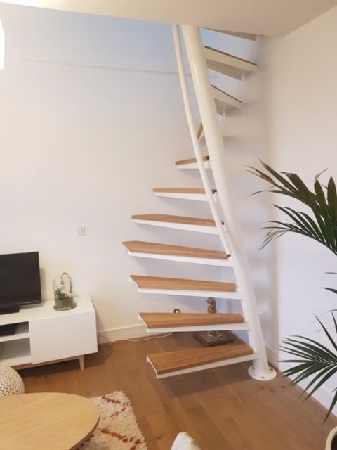

Hola, en las proximas semanas me van a instalar una escalera como esta en casa13066599e6cb029f9cc79624ef4fa6b8

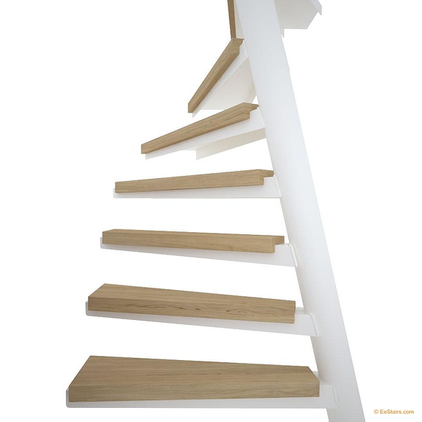

Tengo intención de poner madera de roble con mamperlan encima de los peldaños para que quede mas o menos así
Para el diseño de la escalera me hace falta saber el grosor de la madera por la distancia entre peldaños.
Que grosor le darías? 2cm? 1,5cm?
Muchas gracias

Los manperlanes normalmente añadidos al escalon,no tendria ninguna lojica hacer un desperdicio de madera que se tendia que hacer si no fuera asi, el liston puede ir por la parte de abajo del escalon un poco retrasado o al canto como lo has dibujado y en muchas ocasiones se le hace una pequeña moldura en “V” en la junta, para que no se note tanto el empalme si no puedes poner madera con la veta y dibujo igual al canto del escalon,no quieras poner tablas muy anchas es mejor poner varias encoladas para dar mas estabilidad y evitar movimientos,ahun que los escalones vayan atornillados ala estructura metalica,si la madera dice a moverse no hay quien la aguante,

15 cm esta bien,el problema con estos escalones si vas a utilizar galletas o dominos es calcular donde ponerlas que no se vean cuando cortas,Yo en estos casos utilizo micro ensambles que solo son apreciables en la testa y encima son decorativos.
El manperlan al canto le da un aire moderno y elegante,pero ya te digo que hay que elegir bien los listones para que vayan a juego con el escalon.
Gracias, lo de moldura en “v” no se a que te refieres.
En la linea de encolado del liston con el escalon pasarle una fresa,esto es si hay diferencias notables del liston al escalon,
