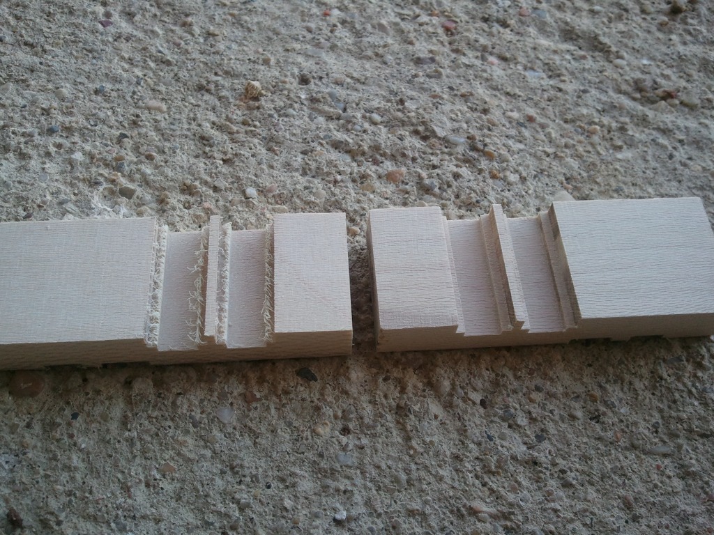

Hola! Recientemente he estado haciendo unas pequeñas piezas en haya para la espineta que estoy construyendo y me he encontrado con un tema que, si bien no es un gran problema, sí resulta un poco incómodo y hace que el trabajo sea más lento. Resulta que al fresar unas ranuras de unos 12 mm de ancho, los bordes no quedan perfectos, sino llenos de “pelillos” de viruta que posteriormente tengo que repasar con una lima de miniaturista para que quede bien.
En la foto adjunta se ve una pieza con los “pelillos” al lado de otra como debería ser.
Mi duda es si esto es un handicap propio de la madera de haya o es que estoy haciendo algo mal. he probado con diferentes velocidades de la fresadora, excepto las muy lentas porque se me rompen las finas separaciones (unos 2 mm) que hay entre dos ranuras.
Con otras maderas, como pino o roble, no me pasa esto, las ranuras quedan perfectas. Mi fresadora es una Bosch 1400 ACE. Muchas gracias por vuestra ayuda

mas que un problema de la madera es mas un problema de eleccion de fresas,prueba con fresas con filo de corte en espiral y fresas que esten muy bien afiladas.estos problemas pueden aparecer por filos no demasiado afilados y tambien por maderaas que no estan lo suficientemente secas.

Podría ser que la causa fuesen unas fresas poco afiladas, aunque yo creo que no les he dado mucha caña, pero claro, tampoco sé cuanto tarda una fresa en empezar a desafilarse. Tendré que empezar a estudiar el tema de cómo afilar las fresas de ranurar, que me da una pereza horrible, pero será inevitable si no quiero tener que comprar una fresa nueva cada vez que se me desafilen.
Lo que me haría menos gracia es que la madera tuviese humedad, aunque sospecho que es lo más probable y explicaría que el problema no pase con otras maderas. No sé como reaccionará una estructura de pequeñas piezas de madera que no está seca del todo y pegadas entre sí con cola para formar otra pieza más grande. Pero pronto lo averiguaré, me temo.

Supongo que tendras muy estudiado el tema y lo que Yo pueda decirte no se si era de mucha utilidad pero son impresiones mias.tal como veo estas piezas son del teclado y de cada pieza saldran algunas teclas ??,creo que las pieza central te quedara muy endeble creo que quedaria mas fuerte si en vez de hacela asi le hicieras una ranura y le pusieras un trozo con las veta cruzada.
Las fresas si son sencillas de dos labios las puedes afilar con una pequeña piedra de diamante,si utilizas fresas normales y las has utilizado con DM,o maderas abrasivas como el iroko se desafilan rapidamente,y segun veo te quedan marcas de quemaduras en la madera signo tambien de que las fresas no cortan lo que debieran y un avance demasiado lento.

Me apunto lo del avance lento… lo cierto es que para hacer estas ranuras iba deslizando las piezas de madera muuuuy lentamente sobre la mesa de fresado por miedo a que se desviara o se trabara la fresa, pero no había pensado que eso tiene el problema de que le das tiempo a que se queme la madera, como se ve en la foto. No me parece un problema especialmente grave, pero si lo puedo evitar la próxima vez, mucho mejor.
