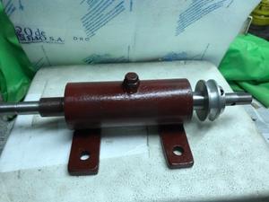

podes usar lo que por aqui (Argentina) llamamos “muñeco” o eje muñeco con rulemanes.
ponerlo horizontal y acoplar el motor en algo bien estable y rigido, estos “muñecos” vienen con ejes de 25, 30, 40 y mas con rulemanes que soportan mas de 6.000 RPM
supongo que al queres eje de 30 es porque ya tenes fresas para ese eje, y vas a mecanizar cosas pesadas o fresados complejos.

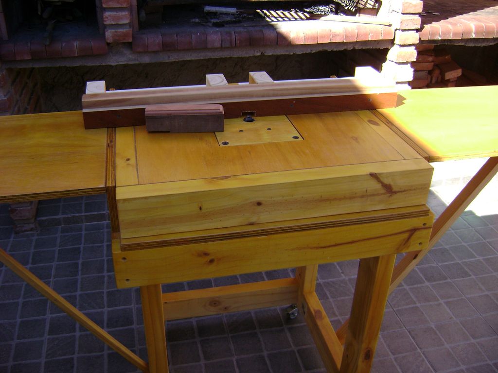

yo me hice esto con un tupi (router) Skil y realmente para moldurear va bien pero claro, no puedo meter fresas demasiado grandes, pero ayudan mucho las 30.000 RPM :slight_smile:

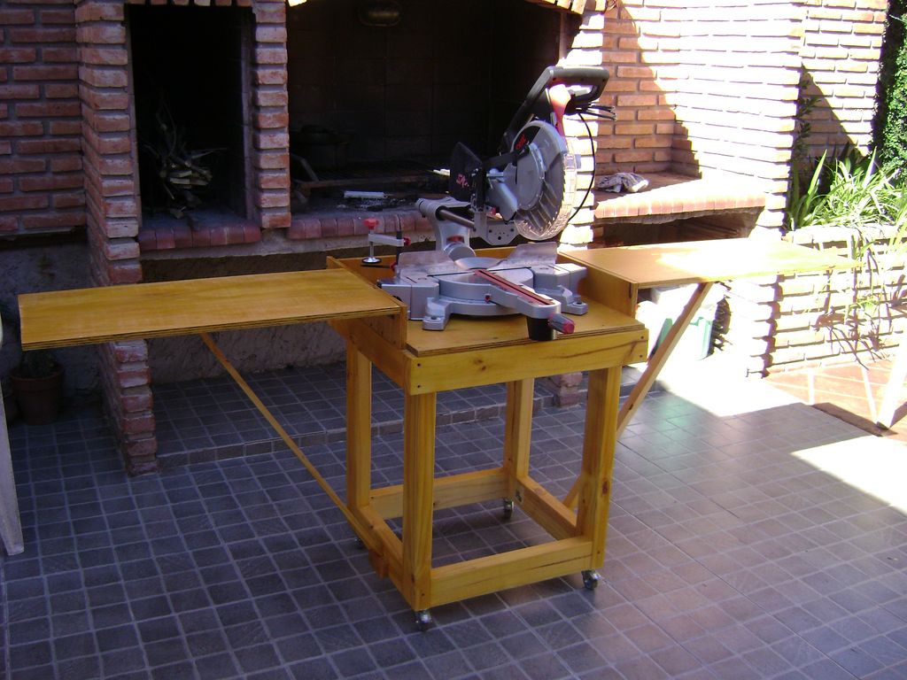

la mesa se puede transformar para el tupi, la ingletadora, una caladora invertida y una sensitiva
saludos :slight_smile:
Muchas gracias xlr, buena mesa te fabricaste.
¡Una mesa muy funcional y además con estilo!
Por España no utilizamos el término. ¿Qué es una sensitiva?

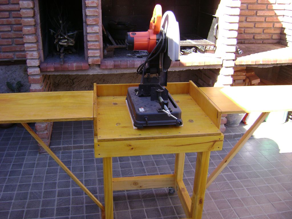

esta foto :slight_smile: le llamamos “sensitiva” o cortadora sensitiva es para metal, en si es una cortadora de metal de disco abrasivo

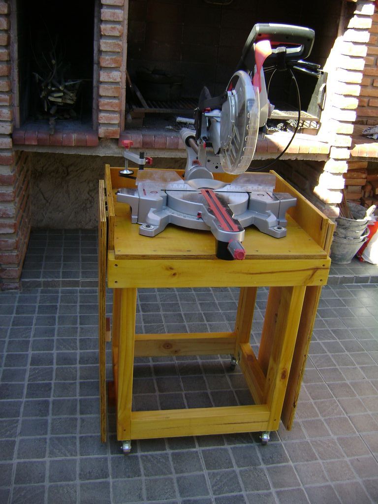

aca como ingletadora
con las “alas” abiertas

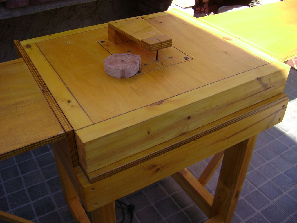

y como tupi o router invertido la foto del otro post
mi taller es chico por lo que casi siempre trabajo al aire libre pero despues hay que guardar las maquinas asique las que hice las hice lo mas “acomodables útiles” que pude :slight_smile:

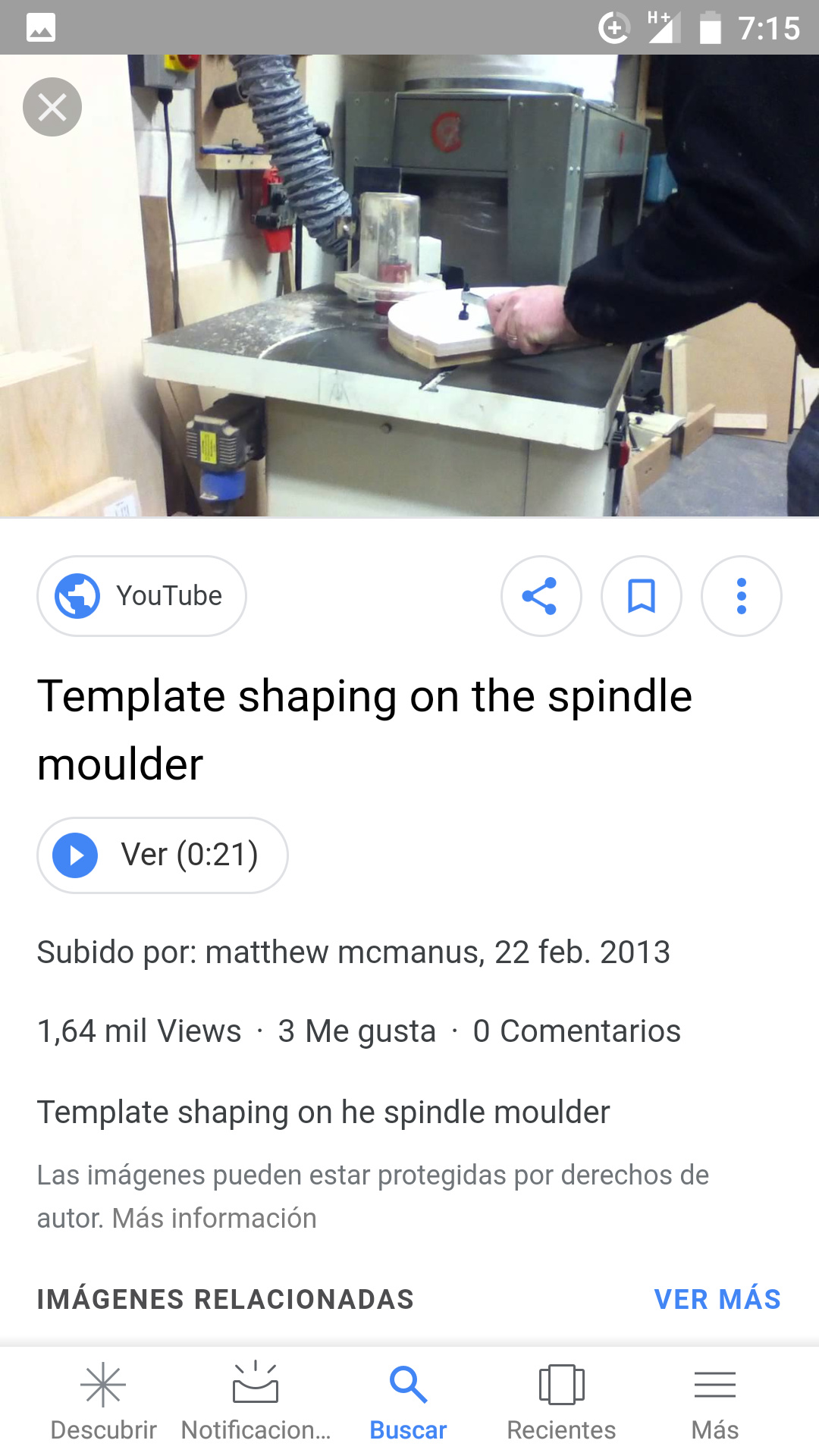

Muchas gracias el trabajo que voy a hacer mayormente es copiado con plantilla, con una fresa como la de la imagen, y bueno como con todas las personas que me aconsejan con sabiduría me advierten y con razón de los peligros, estoy pensando hacer algún tipo de seguridad como en la foto, creo que de esta manera estás más alejado de la fresa.

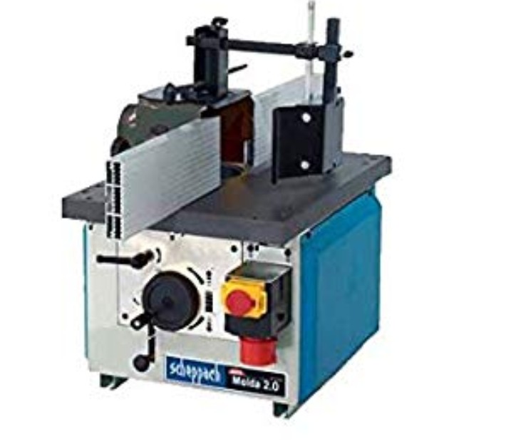

. Este es el modelo, bueno parecido que estoy negociando 300 euros segunda mano, es a 220v si llego a un acuerdo pongo las fotos.

Por aquí a eso lo llamamos tronzadora, que suena muy bruto, justo al contrario que sensitiva, que suena a algo delicado :smile:
