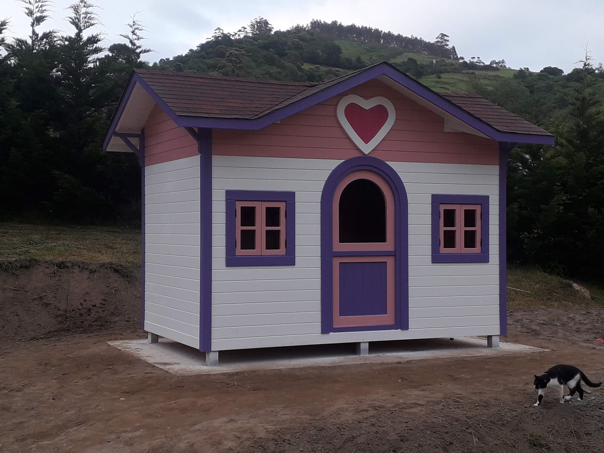

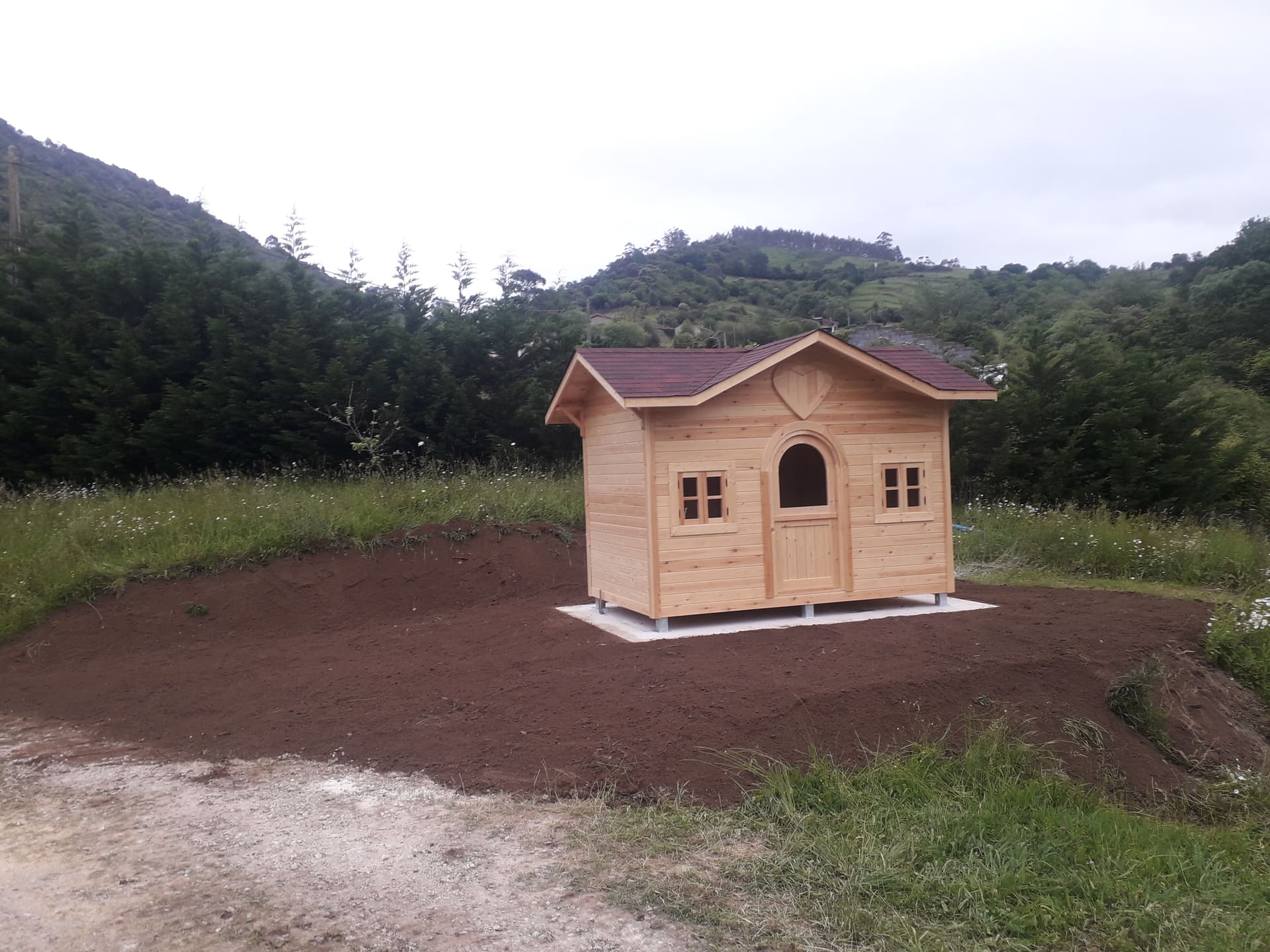

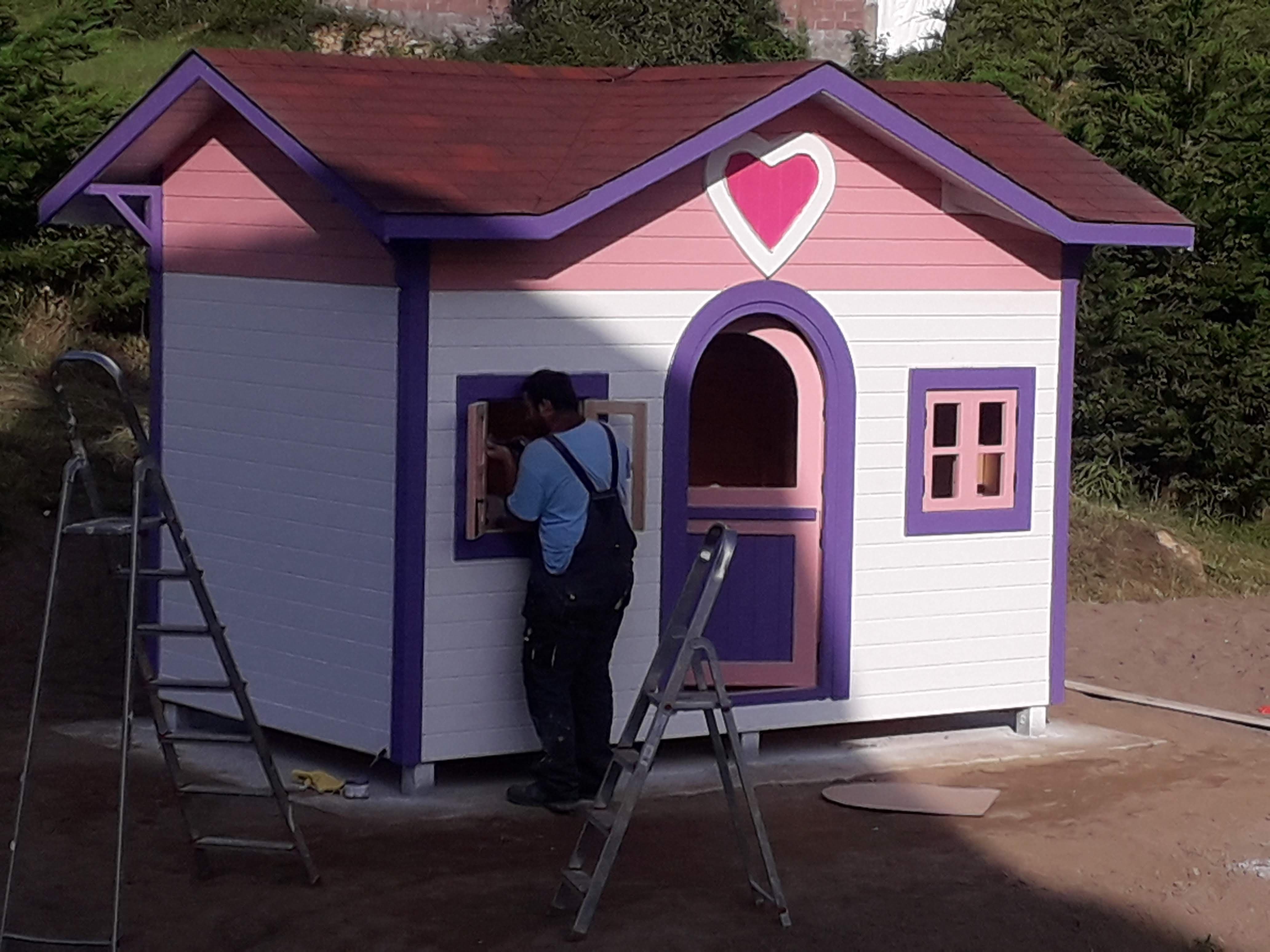

Os muestro unas fotos de una casita que hemos construido recientemente. Un trabajo original, en madera de pino norte, que seguro ha hecho mucha ilusion a sus dos niñas propietarias

Ya es mejor que donde vivo seguro, que bonita!

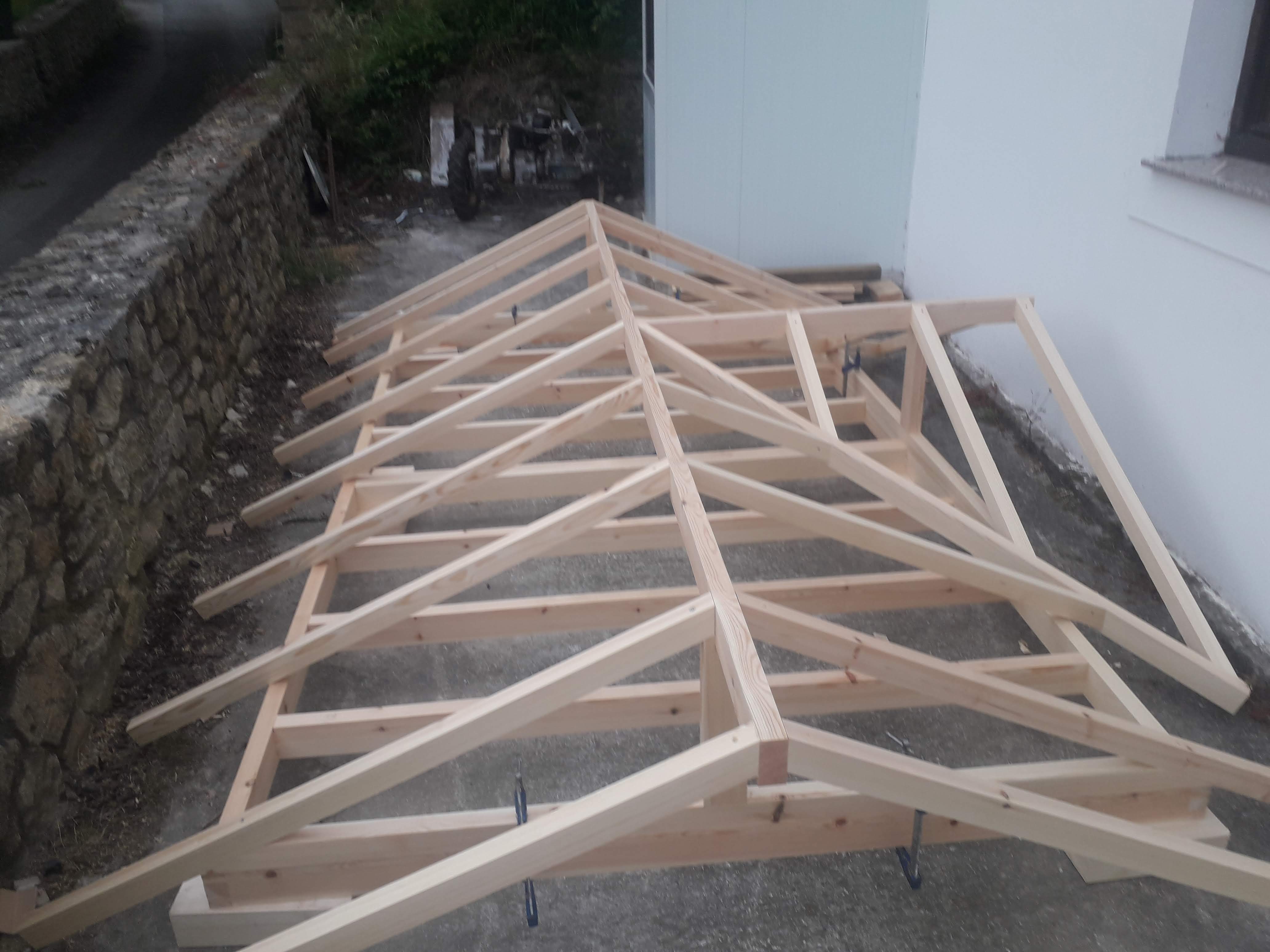

El trabajo de la estructura del techo es fantástico

Siempre me hubiese gustado aprender un poco de tema estructural…

Este trabajo acabado como lo veis, con tegola y lacado nos ha llevado unas 80 horas.
En cuanto a la estructura como veis no nos hemos matado mucho y simplemente cortes con angulo y tirafondos, sin hacer cajeados ni nada, ya que aqui no importa tanto una calidad y si influye mucho el tiempo de ejecucion que al final es dinero
