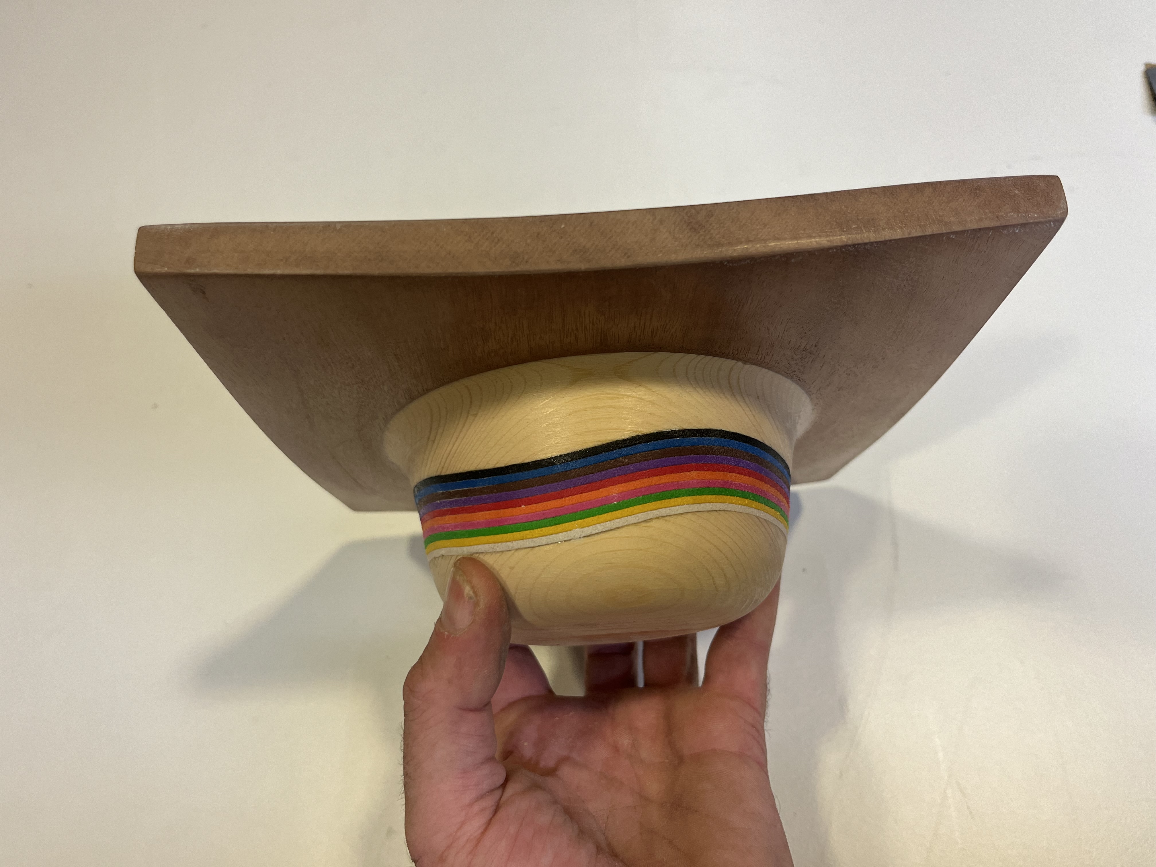

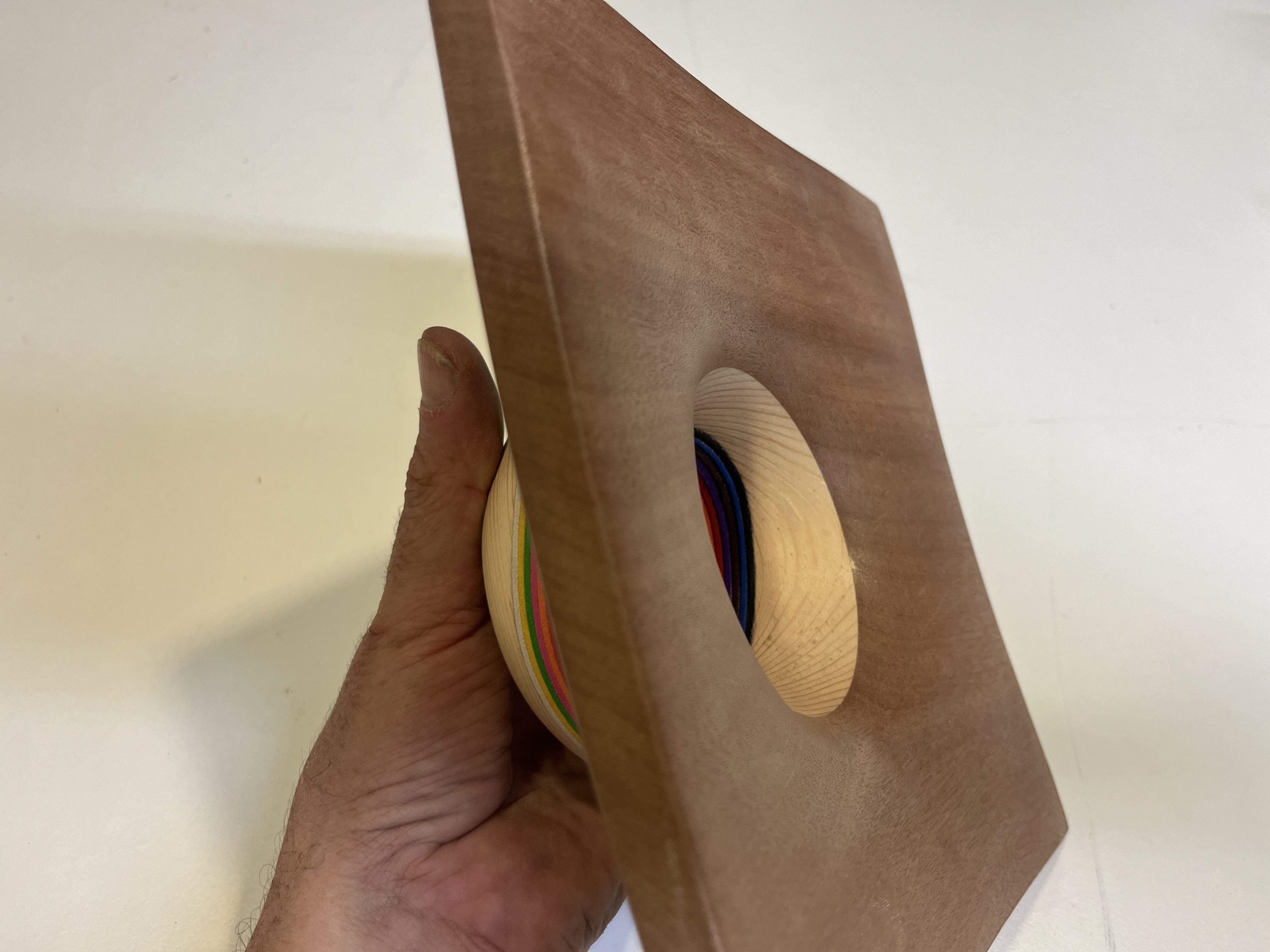

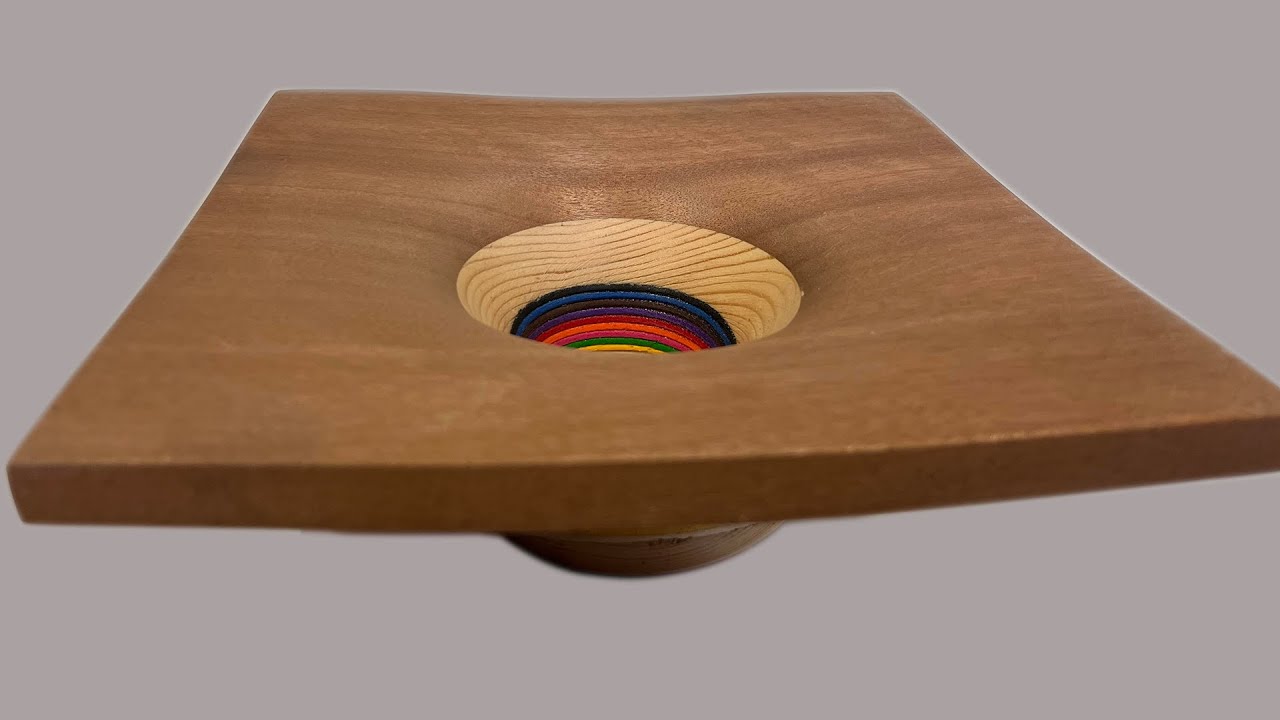

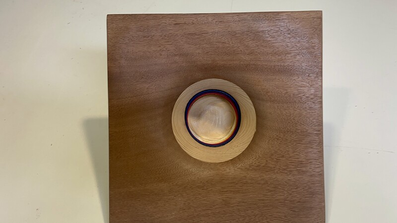

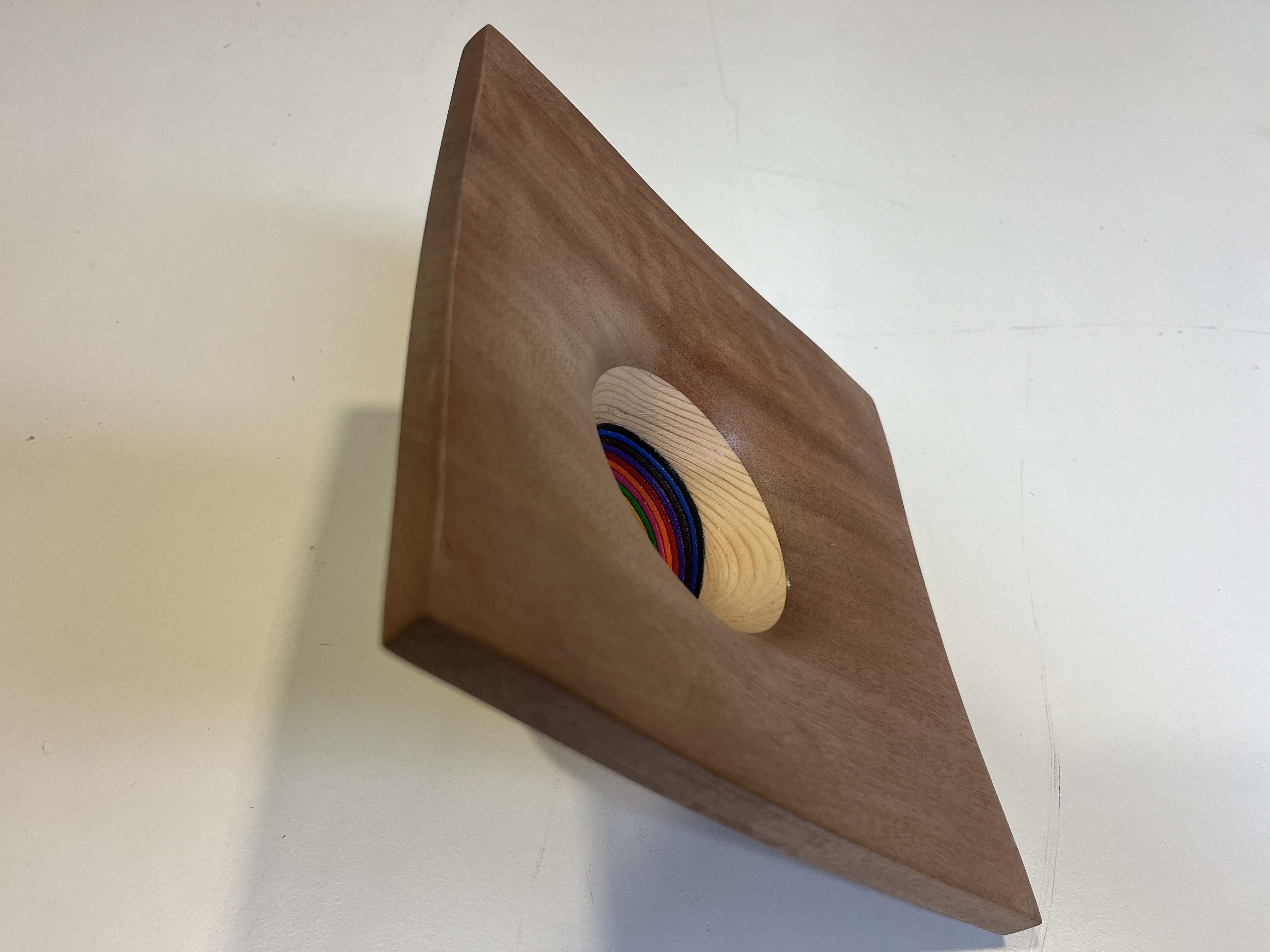

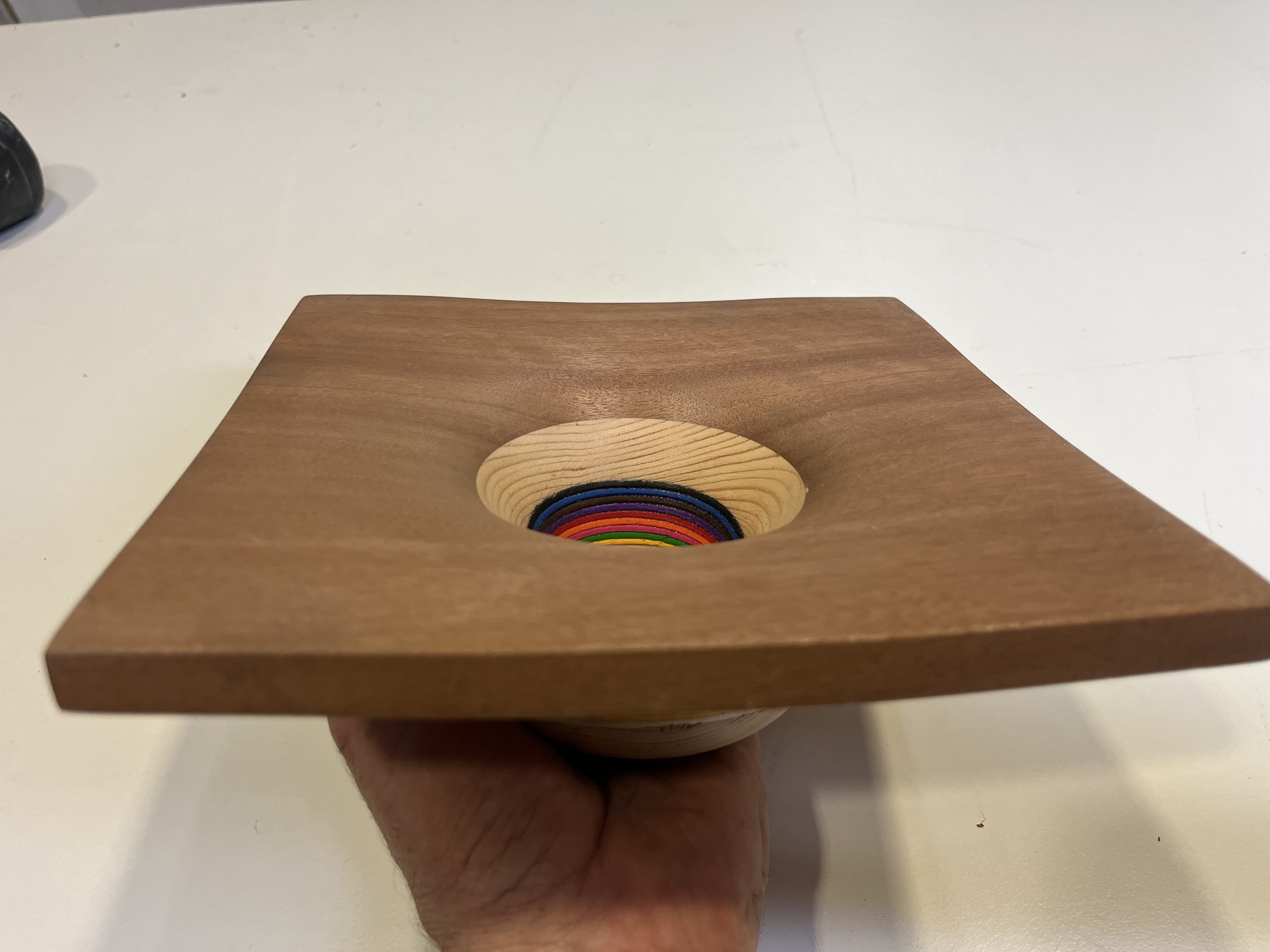

Pequeña fuente torneado cuadrado, experimento de madera con Gomaeva
A falta de acabo final de lija fina y barniz, en esta ocasión, he trabajado en una pequeña fuente cuadrada utilizando una combinación de madera de sapelli, pino y gomaeva. El desafío principal de esta pieza no radica únicamente en la diferencia de dureza entre el sapelli, que cubre la parte superior, y el pino, que forma la base, sino en el hecho de que en el centro he encolado 10 piezas de gomaeva. Este material introduce una dificultad adicional, ya que al tornear, es necesario hacerlo con la precisión y delicadeza de un bailarín de ballet. Cualquier movimiento brusco o falta de control puede resultar en la rotura de la pieza durante el proceso de torneado, aunque no son las maderas más bonitas, ahí dejo unas fotos, mañana subiré el vídeo del proceso de principio a fin.

Complicado trabajo. Muy bien.
Por favor ¿podrías detallar cómo aplicas, trabajas la gomaeva?
Muchas gracias.
Muy original y de difícil ejecución.
Buen trabajo!
@Pepet la encolo con resina y dejo secar 24 horas, después lo torneo todo junto, mañana subiré el vídeo de todo el proceso

Muy bonito, con la dificultad añadida de la gomaeva :clap::clap:
Hola chic@s y @Pepet dejo el vídeo de todo el proceso del invento de madera encolada con gomaeva, espero que os guste.
