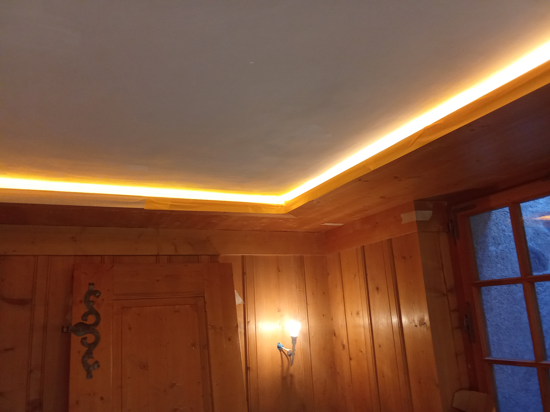

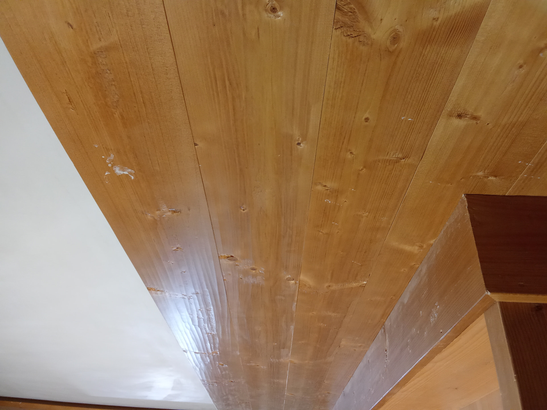

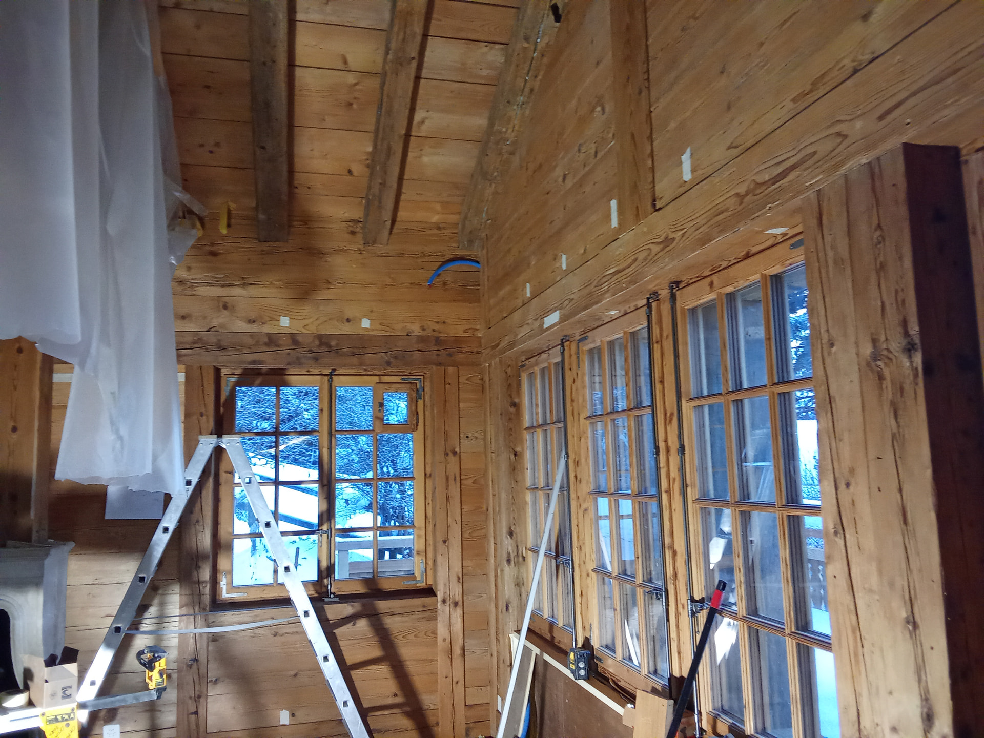

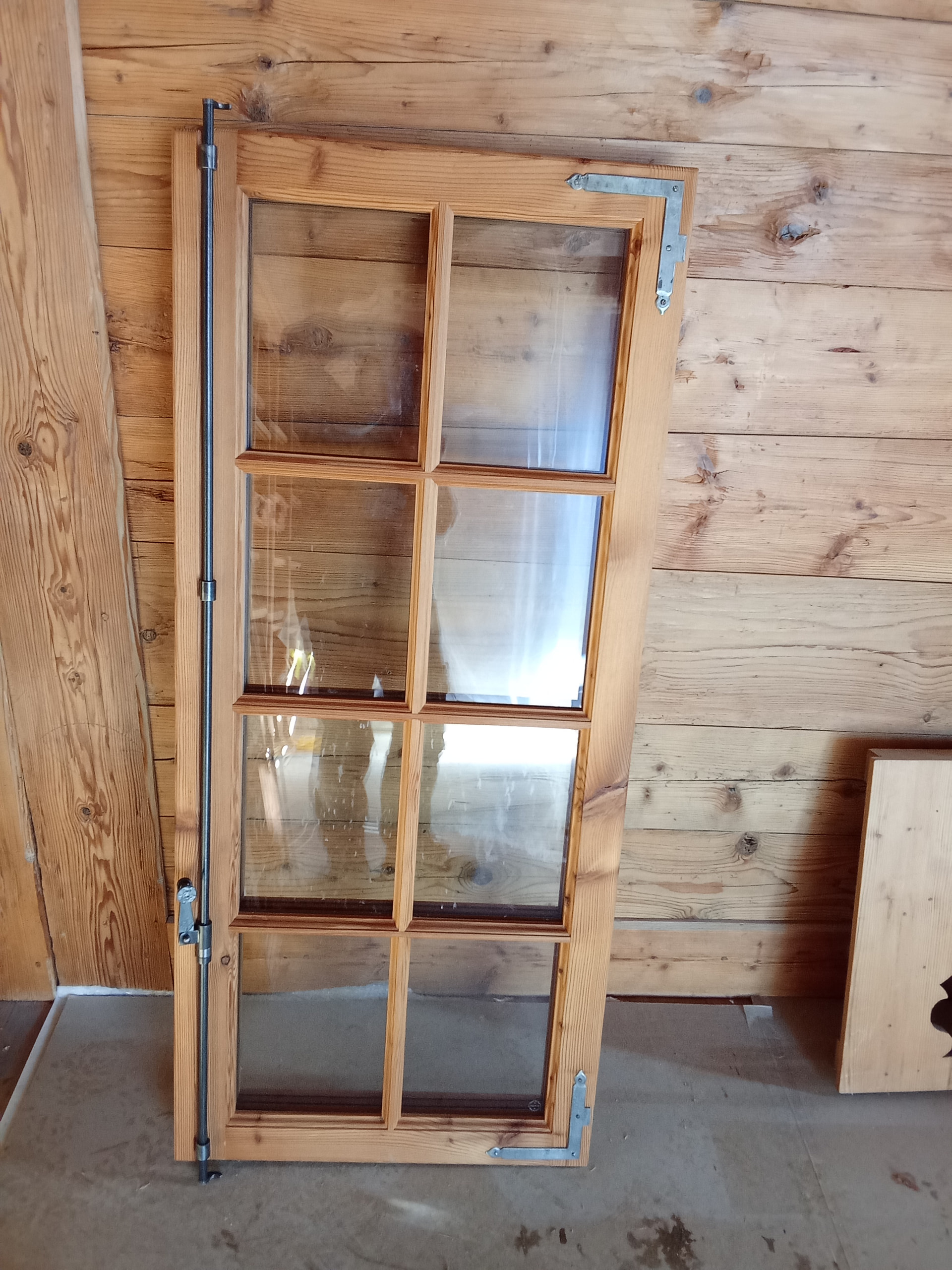

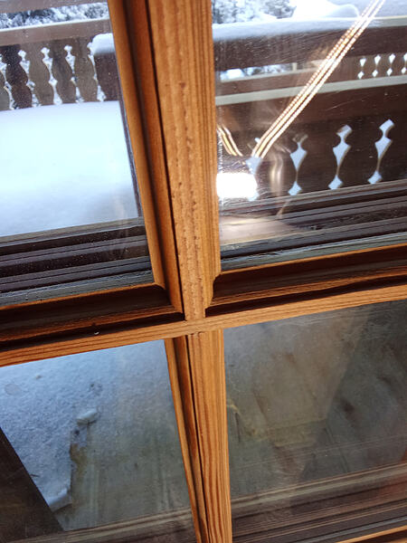

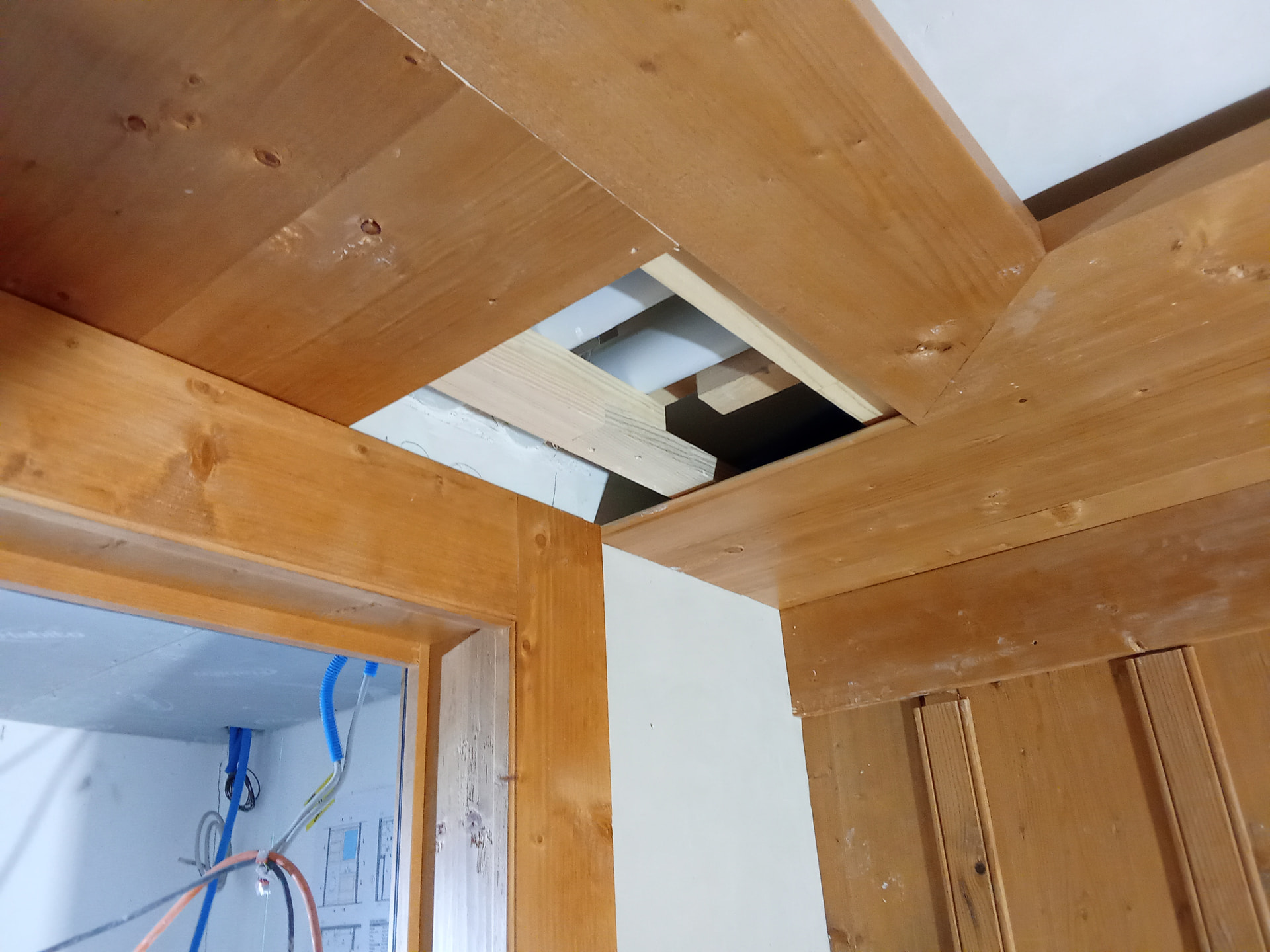

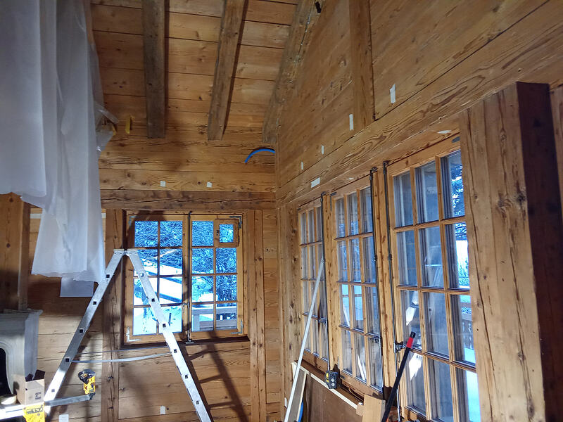

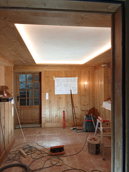

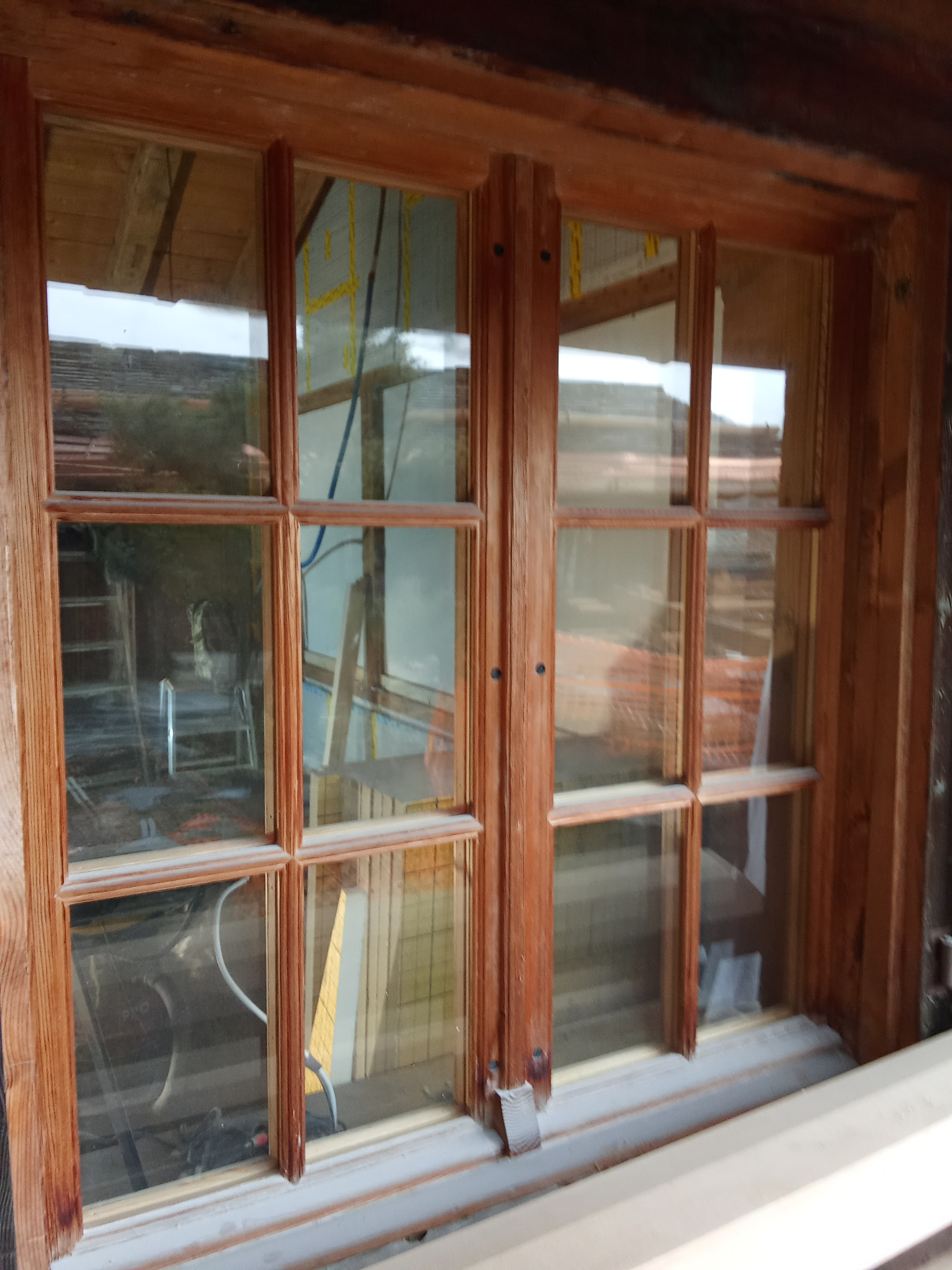

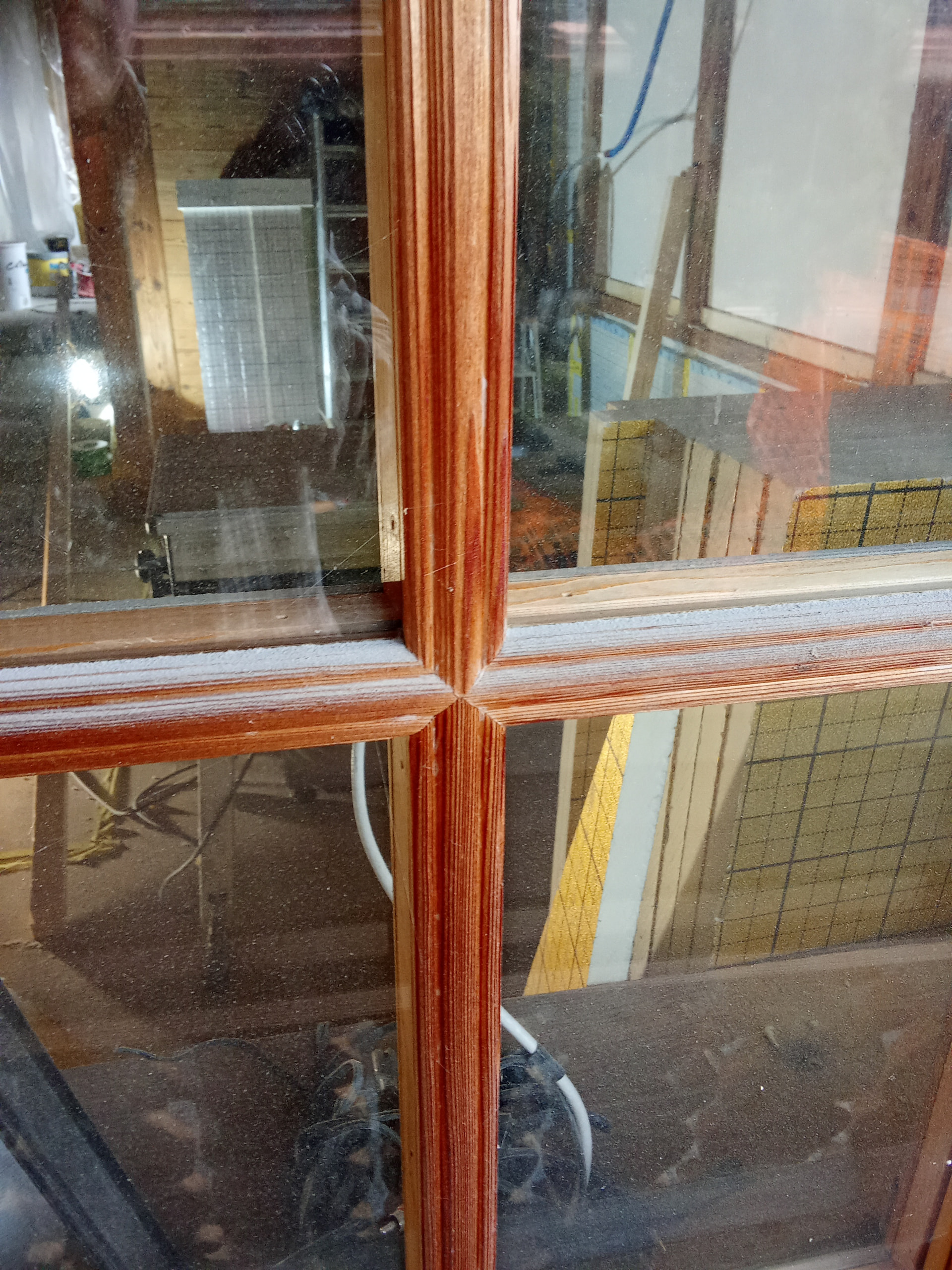

Las fotos son de la renovación de u
n chalet que se ha realizado este año , las dos fotos últimas son de una ventana con unos treinta años, la palilleria va emboquillada, un verdadero trabajo de ebanistería, sin embargo la carpintería que hemos colocado , va con moldura y contra moldura , una manera de abaratar costes y que sea similar a la carpintería más antigua, con el mismo cierre, bisagras aparentes y sistema oscilobatiente , se puede hacer un mueble en madera maciza, con uniones a cola de milano mecanizadas , realizar todo el trabajo con maquinaria y tener un toque artesanal y ser un modelo único
La boiserie o pared es en madera antigua ,
mientras que el plafón es de abeto, lama de 19 milímetros, cepillado a mano y tintado para conseguir igualarlo a la madera de la pared, es del mismo chalet, si se puede mecanizar y al mismo tiempo darle ese aspecto anciano

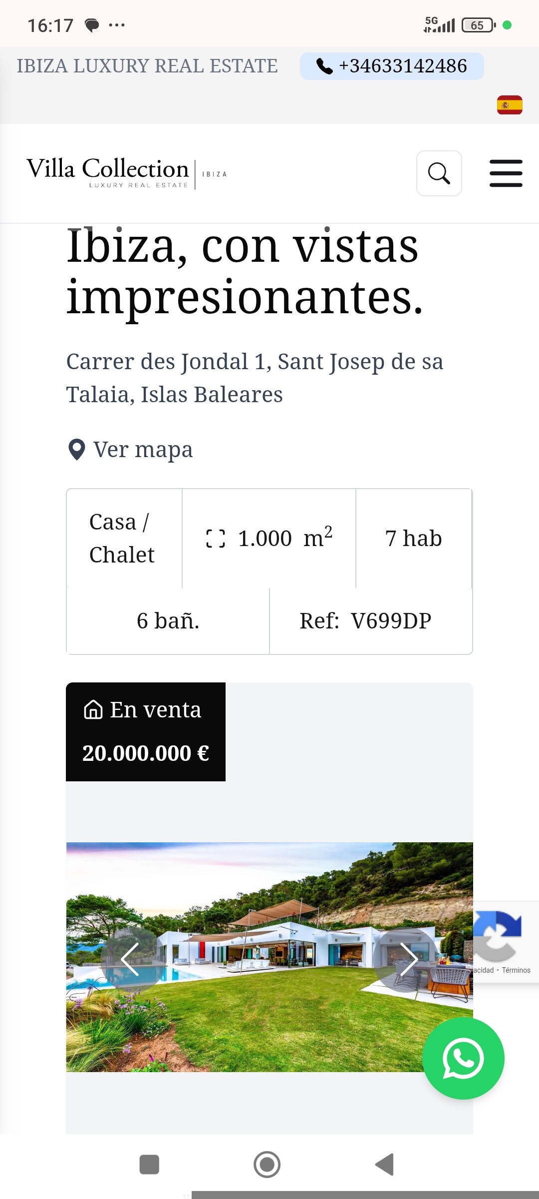

Buenos días @Angel , te paso esta foto, puedes ver el precio que tienen los chalets , este es un precio medio alto en la zona donde está, el tipo de cliente que compra o reforma estas viviendas, es el que paga por trabajos singulares
Buenos dias @Francis10 !! Parecido a mi zona si :see_no_evil_monkey:
Vaya chabolas…..
Yo no tengo que ir muy lejos para encontrar chollos de estos….
Yo tengo un duplex de 140 m². Si alguno lo quiere en 190 K se lo lleva :rofl:
