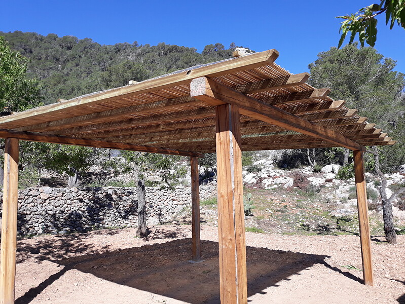

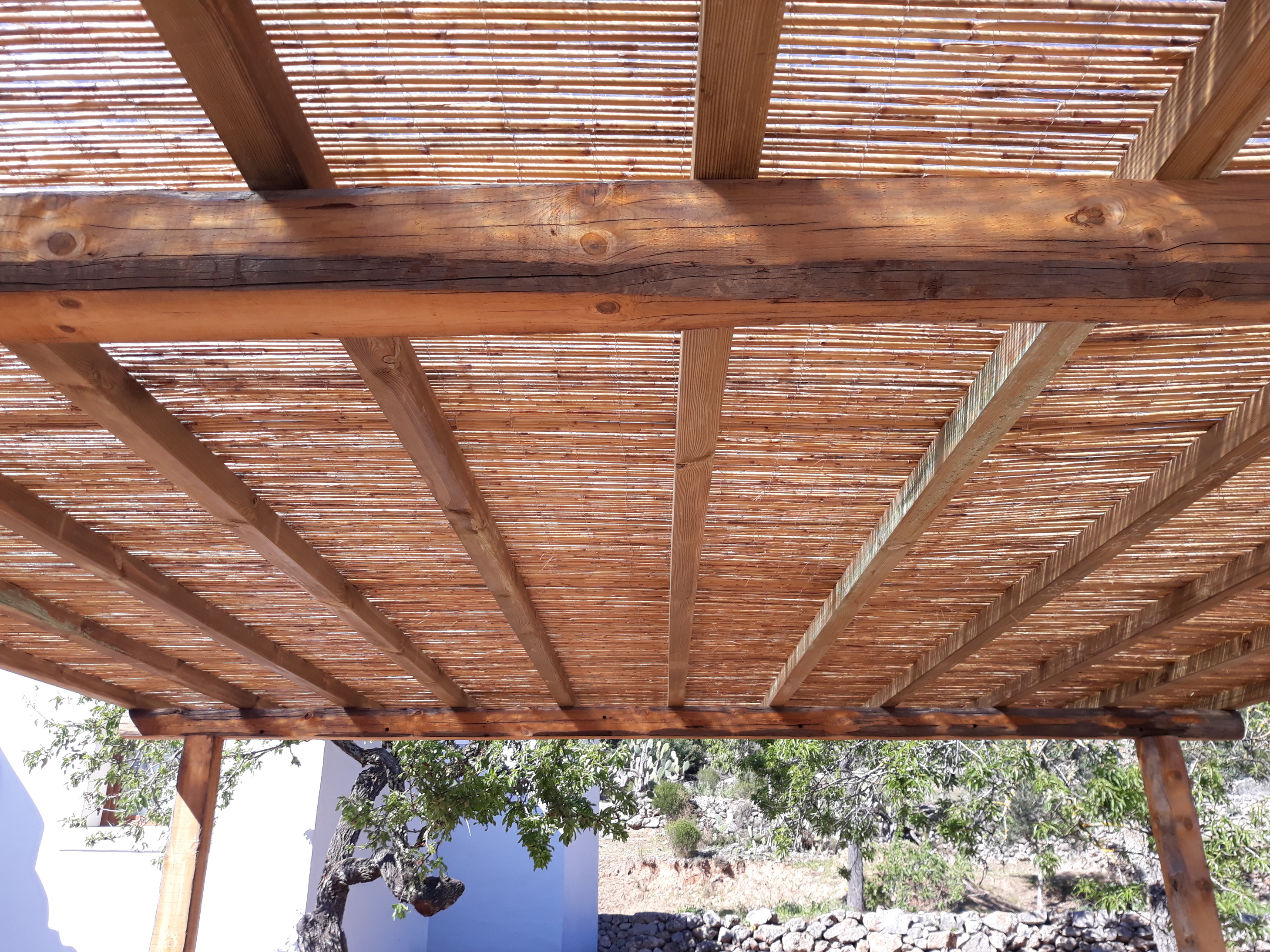

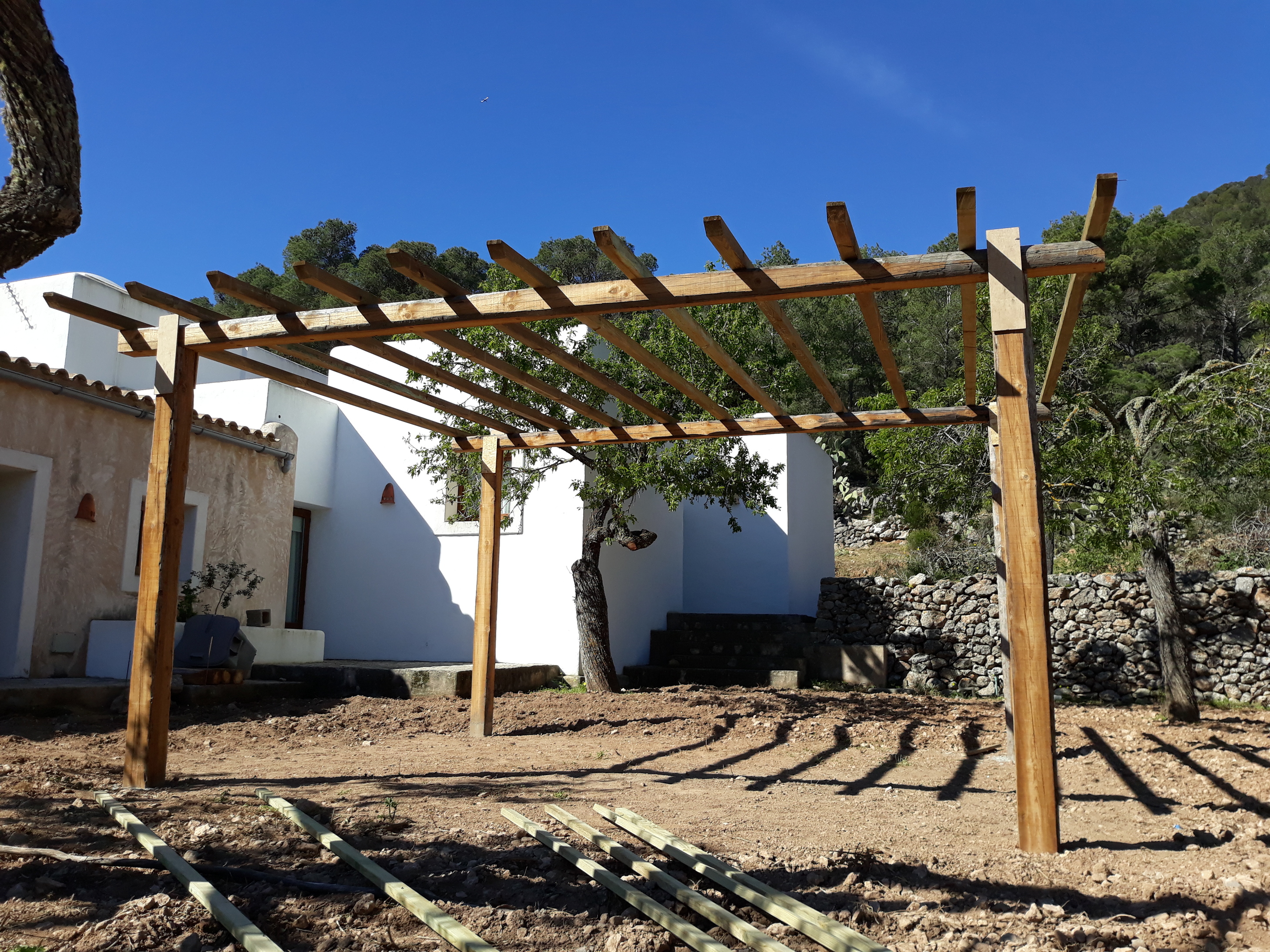

Pergola con palos de telefono

:smile::smile: ¡Menudo tufillo de creosota te habrá quedado en el taller!. :clap: :clap:
Mola un montón, te ha quedado muy bien. Con respecto a la creosota, había oído que era cancerígena y que ya no se puede usar. Entiendo que los palos son antiguos y estarán tratados con creosota.
Para una pérgola de exterior no habrá problema alguno. Lo malo será el taller, que tendrá que estar ventilándose un tiempo.
Tranquilo Benjamin…los palos me los cantean en una aserradero que me suministra los palos,yo desde que trabaje unas traviesas de tren en mi taller no entra nada tratado con creosota.
Los palos de teléfono todavia vienen tratados con creosota o por lo menos atufan igual de mal,lo que si hay mucha diferencia de duración es con los usados en tendido eléctrico que no son tratados con lo mismo.
Muy guapo te ha quedado!
imagino que lo habrás protegido con algo, porque al escuadrarlos la protección se ha perdido por ahí, no?
Estan tratados en autoclave y el quimico entra bastante en la madera.
