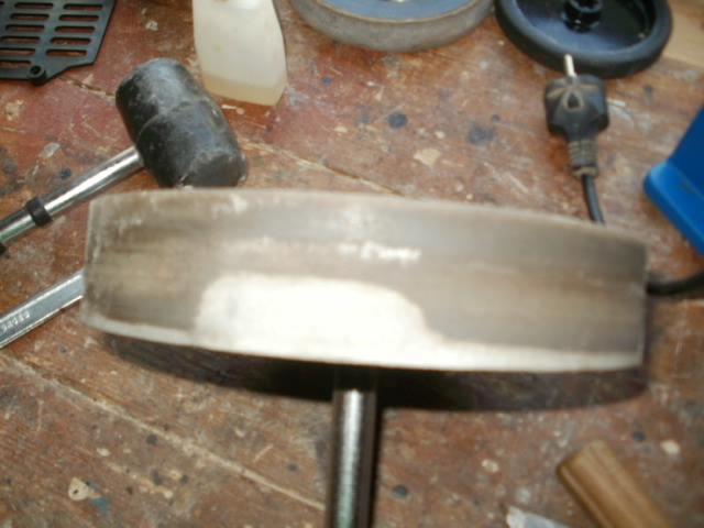

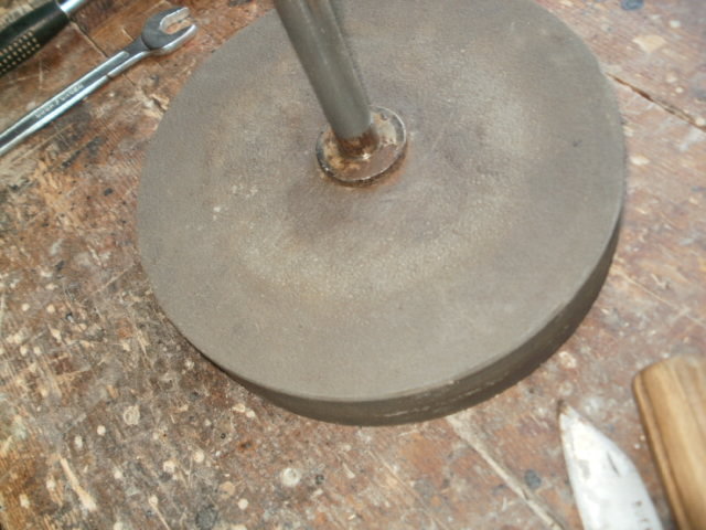

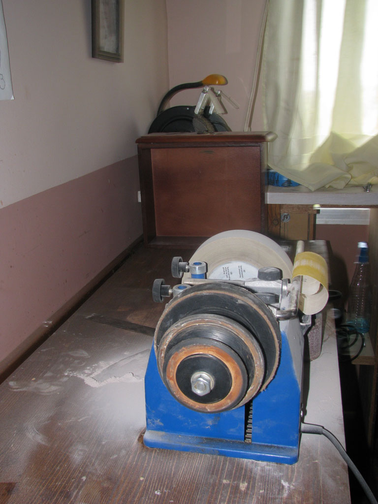

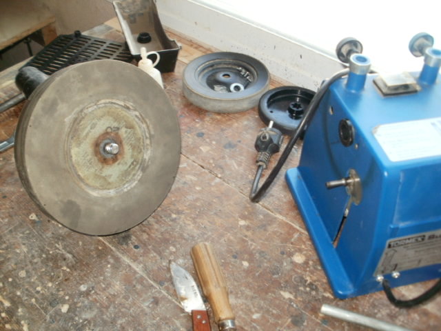

Necesito rectificarlo,cada vez que intento afilar algo da un pequeño golpe la cuchilla.No tengo el rectificador y tampoco lo quiero comprar, había pensado en desmontar la piedra y rectificarla en el torno.Tengo casi toda la maquina desmontada pero no soy capaz de sacar la muela del eje,parecen una misma pieza y así no puedo montarla en el torno,he probado con mazos de goma,aceite,gatos…no hay manera.Ya comente una vez que esta maquina no me llena el ojo,si alguien tiene alguna idea para desmontarla de una pieza,en una de las fotos se aprecia el fallo de la piedra haciendo imposible un afilado decente.
Hola Ramon, yo desde hace un par de meses que afile las cuchillas de la cepilladora me pasa como ati, lo unico que no me pega saltos, vuela lo que le pongas y el que el disco se ha ahuvado, a mi la piedra sime sale, pero no tengo medios para rectificarlas y como tu bien dicen ni pienso invertir un € mas en esta maquina.

Lo de golpear el eje con un mazo también lo he intentado aunque sin mucho convencimiento,la veo muy soldada al eje,si al final no puedo desmontar el eje intentare montarla en el torno con el eje,cosa que en un torno para madera tiene sus inconvenientes.Una vez aquí se rectifica con alguna cuchilla…espero.La afiladora que presentas es del tipo horizontal y tiene buena pinta pero no habla de precios.Esta es mas sencilla,las hacen en Zaragoza y creo que son muy profesionales,si algún día puedo me la compro.

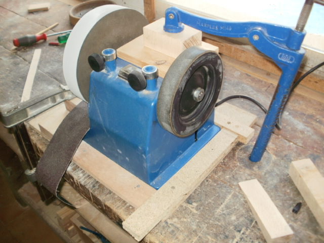

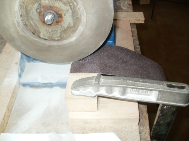

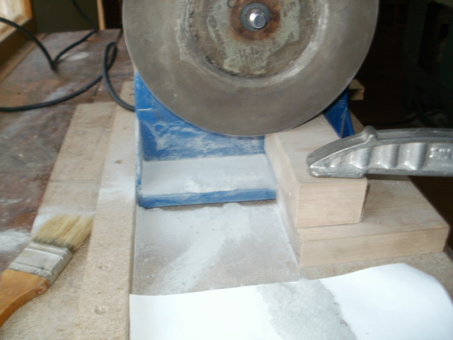

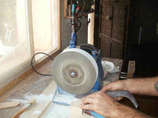

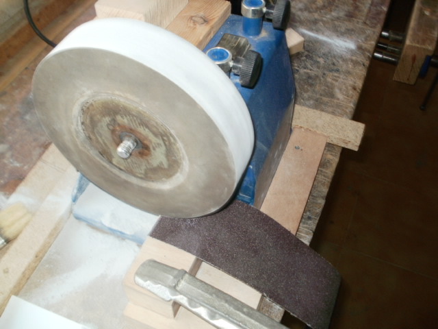

Logre montar la piedra en el torno con su eje pero no solucione nada,no había manera de rectificarla.Al volverla a montar en la maquina comprobé que los dos casquillos que monta el eje tenían holgura,uno mas que otro,cualquier maquina china monta cojinetes de bolas sellados y estos suecos casquillos de plástico.Fije la maquina bien a una base,coloque un taco de haya debajo de la muela que sujeto con un gato y que puedo ir desplazando poco a poco,sobre este taco una tira de lija de tela grano 60.El resultado ha sido muy bueno,esta lija come una gran cantidad de material dejando la piedra muy plana y con su textura original.Uno se ahorra el rectificador y la piedra que venden para buscar esta textura.Tengo que decir que todo este trabajo se realiza en seco,la piedra la tuve al sol dos días hasta que perdió la humedad.

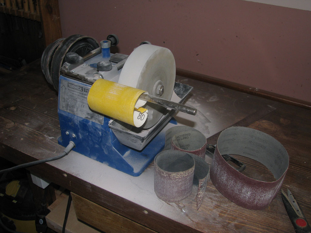

Ramón eres todo un campeón. Jejejejejejejej he dejado el disco nuevo, tras unas dos horas de trabajo -pues estaba muy apepinado- 3 lijas de banda del 60 y un trozo de 180, he dejado nuevo el disco, hasta se ha quedado escuadrado.
Yo creo que lo he hecho mas sencillo, he utilizado la guia de las herramientas, la iba a justando y he metido la banda y dandole vuetal o sujetandola, asi poco a poco a hasta dejar el disco nuevo. El unico problema es que se me ha quedado a 168mm de diametro y los biseles se quedaran con una mayor curvatura.
He desmontado al final la maquina para limpiar todo y efectivamente los casquillos son de plastico y con mas holgura… creo que ese es el problema de que se ahuevan los discos. creo que es facil encontrar unos casquillos de bronce autolubricados iguales a lo de plastico, pero da pena que una maquina de 300€ y con la fama y como no las venden la panacea del afilado tenga tan poca calidad en su fabricacion y precios tan altos, un dia al vaciar la cubeta se rompio vi que no habia problema pues la vendian como recambio, es decir que se rompe.
Moraleja con este sistema te ahorrraras unos 80€ de inversion mas luego otros 40€ cuando se desgaste el diamante pues con la lija te ahorras el accesorio restificador de muelas y la piedra de cambiar el grano. Saludos.
Me alegro de que te haya salido bien la cosa,las bandas de lija no las dejes muy lejos pues estas piedras tienden a ensuciarse muy pronto aunque no pierdan la forma y una pasada cada cierto tiempo no le viene mal.
