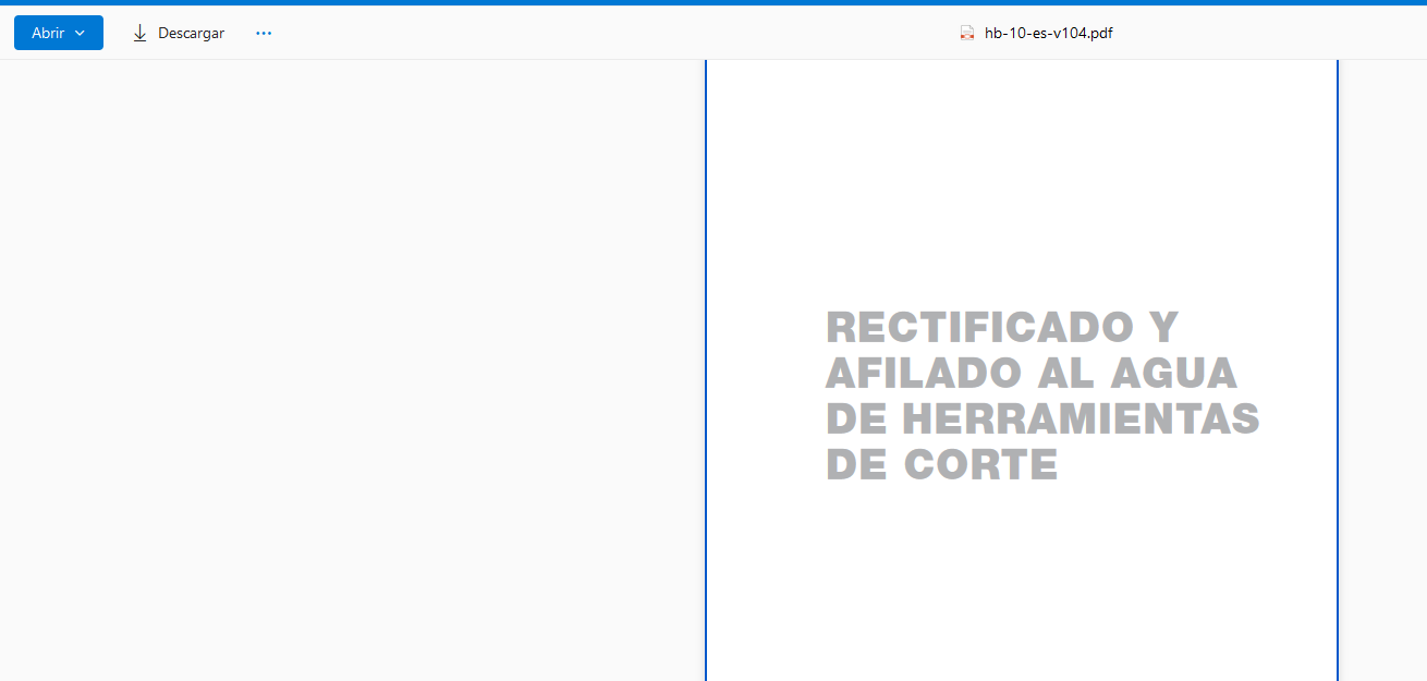

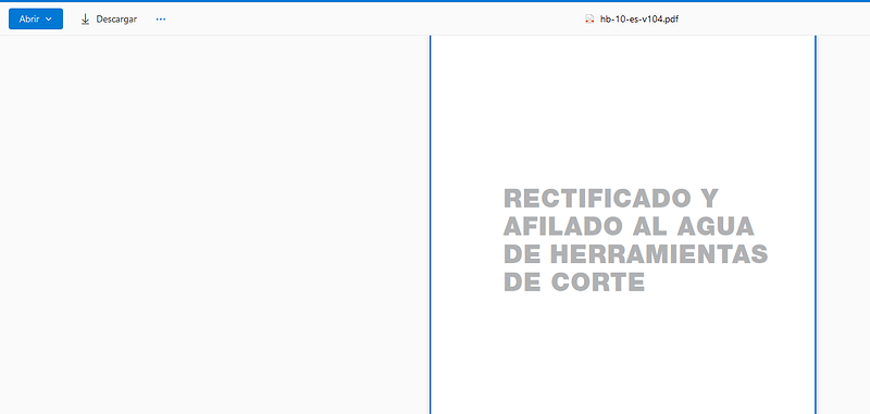

Yo solo he pinchado en el enlace de varios mensajes atrás y me aparece lo de la imagen, de ahí botón descargar y listo.
Si no es así en tu caso, coméntame y veo una forma de enviártelo (si es que el autor original del post. no te responde).

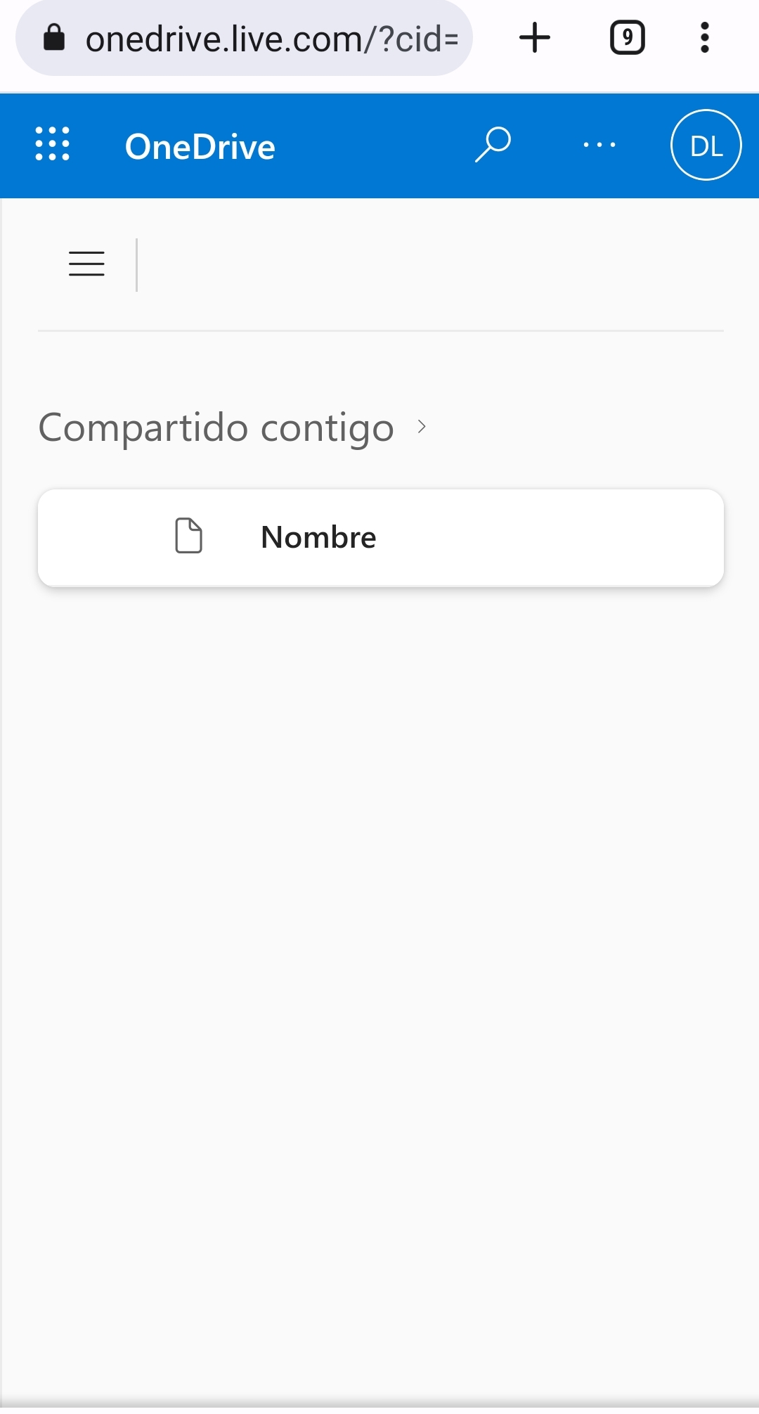

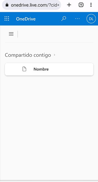

Volví a intentarlo y me apareció esto.
Antes solo lo de inscribirse, dirección de correo,se te olvido la contraseña (por lo visto estaba fichado ya), codigo , repetir contraseña, tiene que ser iguales, guardar contraseña en el móvil y no salía de alli, era como la merluza que se comía la cola.
Hoy después de leerte, volví y apareció esto, clic en nombre y “ya ta!”
