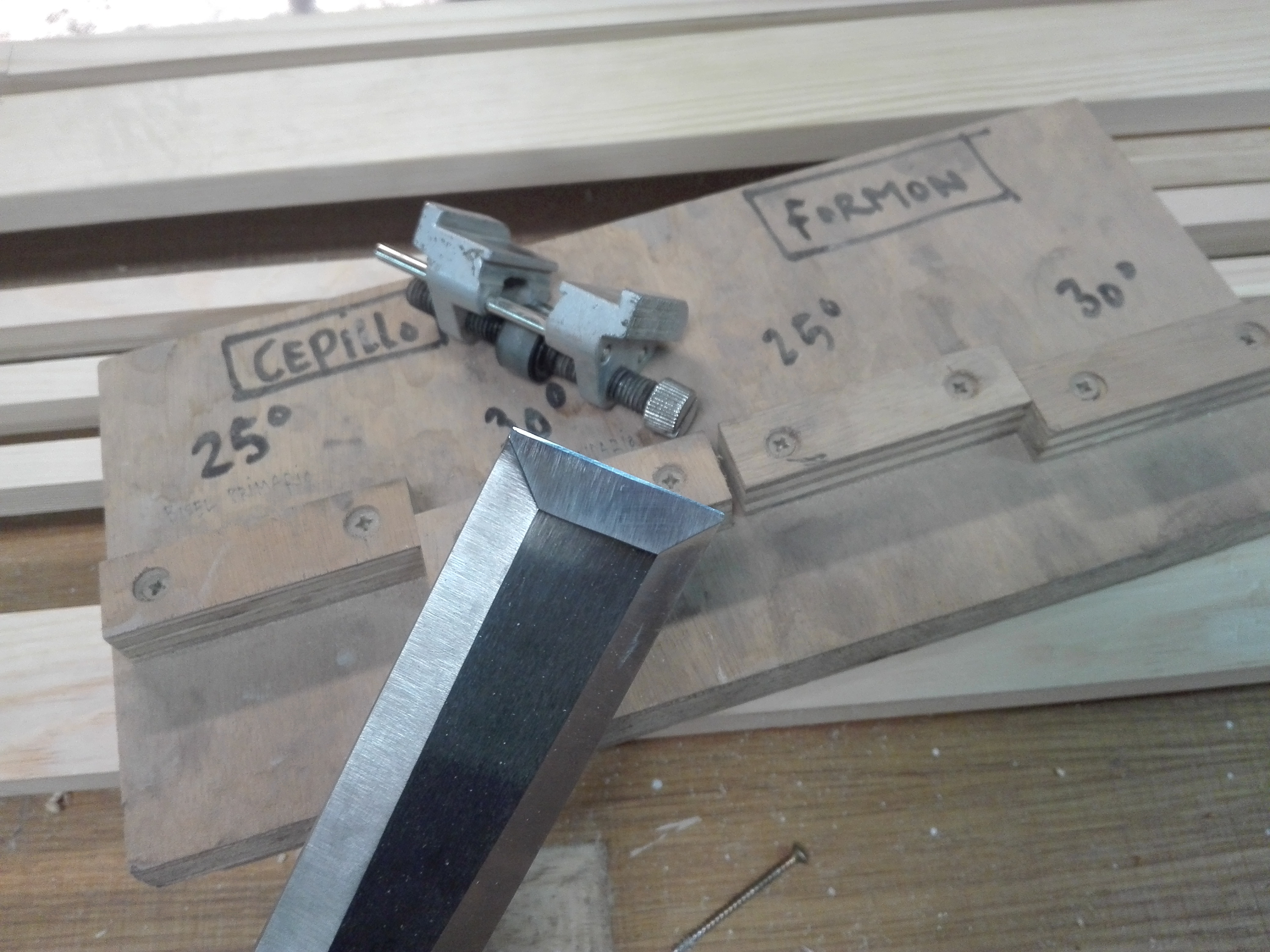

Al pricipio me dio por afilar herramientas de corte dañadas con mellas y hasta hacerlas desaparecer gasta mucho tiempo y piedra, asi que he preparado un util que aprovecha la barra de apoyo y la acoplo al esmeril basto para que una vez rectificado de las mellas le doy el paso fino en la tormex.
Como te dicen creo que una maquina de afilar lenta de piedra fina al agua te valdria otra marca porque la esencia es la modalidad lenta, con agua, y la piedra de grano fino de calidad.
