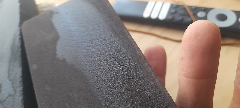

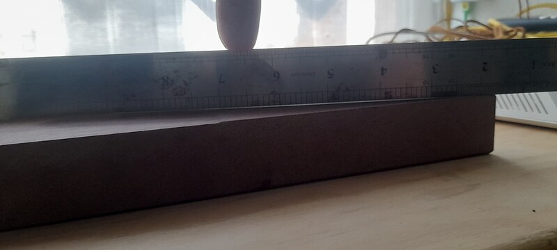

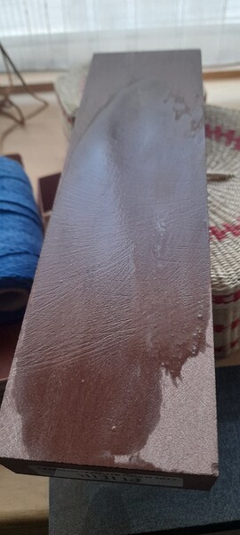

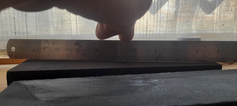

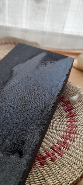

Hola,hace años ya de esta pregunta, pero hoy me ha llegado un conjunto de piedras de las Meigas de Pazos y quería reseñar el producto ya que no he encontrado en ningun sitio imagenes ni descripción de lo que a mi me ha llegado.
solo decir que no vienen listas para usar, el rectificado es muy muy grosero, el trabajo que comporta corregirlo encarece el producto por encima de algunas japonesas sintéticas…yo solo las recomendaría a fanáticos de lo natural y lo nacional (y esto último no lo tengo muy claro).
Añadir que su capacidad y velocidad de abrasión es terrible, quizás la mejor de las tres sea la que catalogan como grano 6000 pero vaya que son un pufo sinceramente, mi sincera recomendación aunque me pesa decirlo es que lo mejor que se puede hacer con ellas es devolverlas, o como hizo el señor halcón en su día donarlas a un museo de piedras de afilar japones, yo creo que lo hizo mofándose jajajaj
