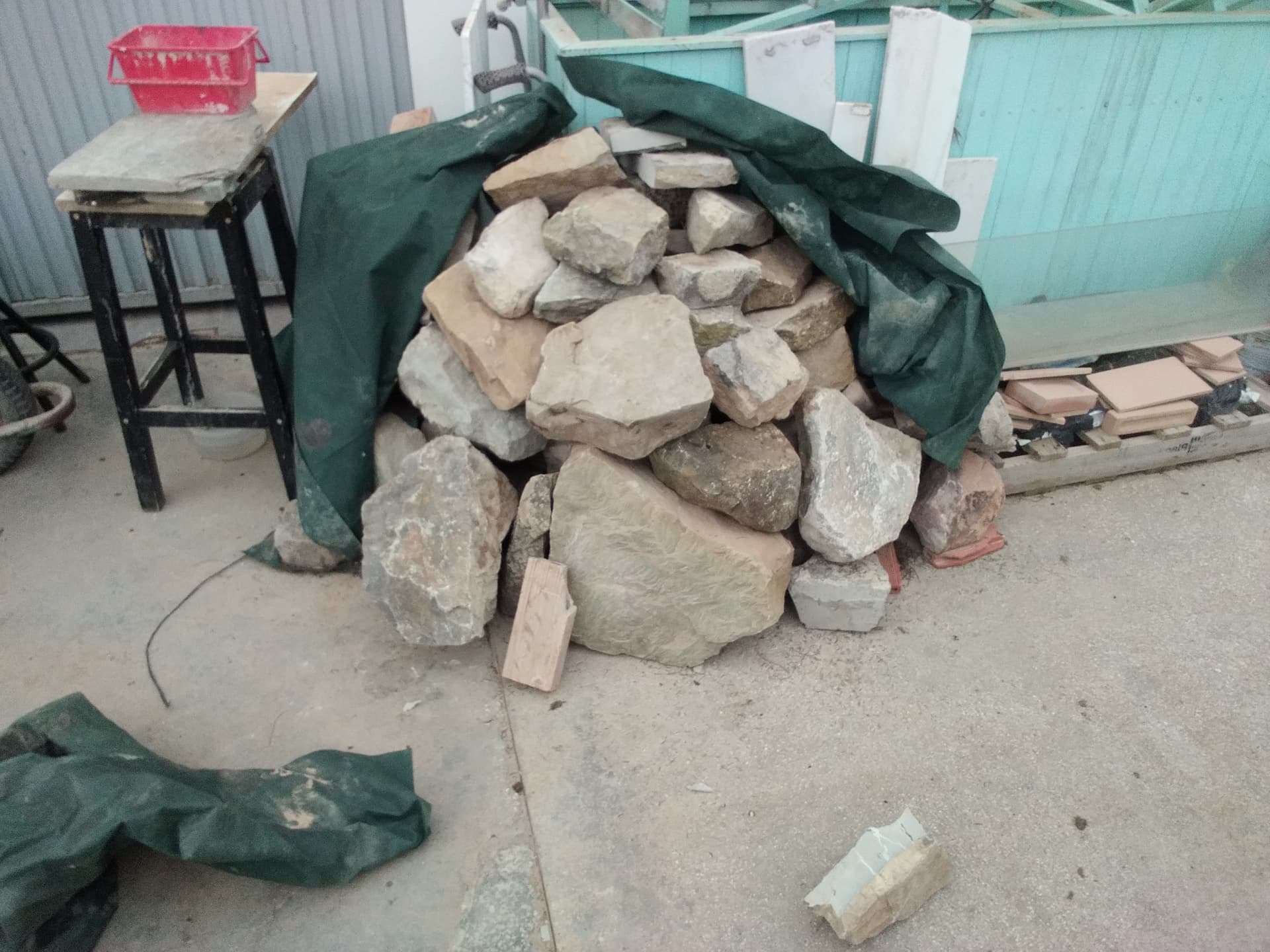

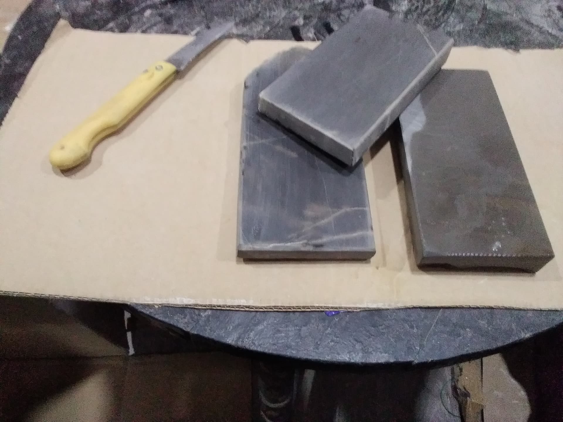

Hola, os voy a enseñar las piedras de afilar que hago.
Espero que os empecé esta historia para afilar las herramientas de carpintería que tengo.

Si, las hago yo. Desde ir a buscarla hasta terminarlas.

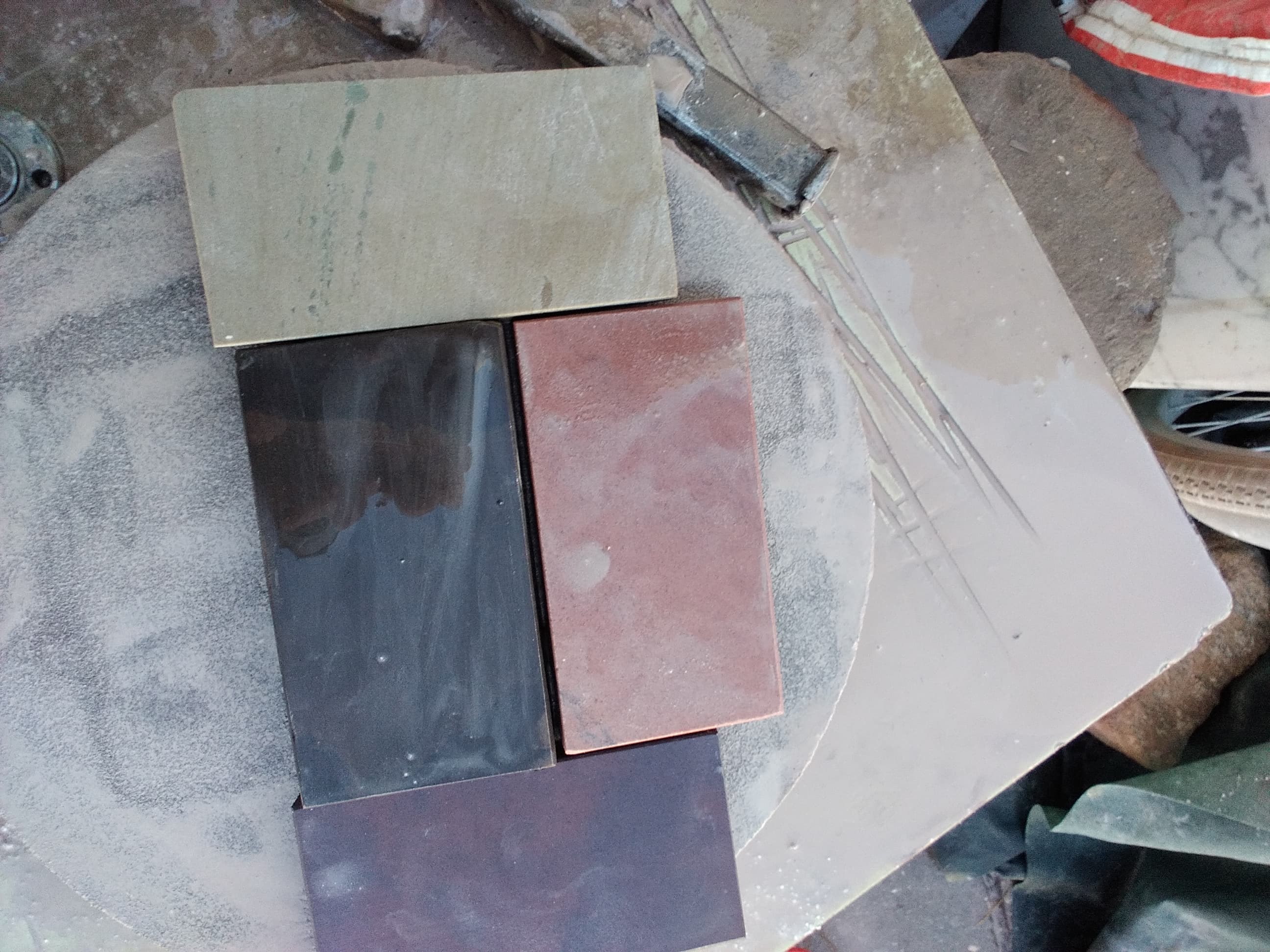

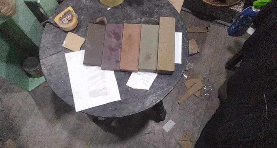

Se determina segun el comportamiento en el afilado. Piedras de vacie , afilado y asentado. Vacie, vacie_afilado, afilado, afilado_afinado, afinado, asentado.
Las piedras de vacie desde grano 200 hasta 1000. Afilado desde 1000 hasta 6000 mas o menos. Asentados desde 6000 en adelante.Lo que pasa es que hay cierto tipo de herramientas ( ejemplo navajas barberas) que las piedras de vacie son las de afilados en otra. Y despues las de carpintería suelen ser piedras con cierta dureza para que so se deformen las hojas y se puedan afilar con guias.
La foto que esta en mi perfil,son las que se usan en carpintería , son las mismas que para la navaja barbera. Son piedras duras que no deforman. La granulometría oscilan desde 2000-3000 4000-6000 ,8000-1000la 12000_15000 la mas fina. Con esta ultima suprimimos el cuero si queremos.
Quueres decir que no habria que rectificarlas despues de X afilados?
Disculpa no te entiendo

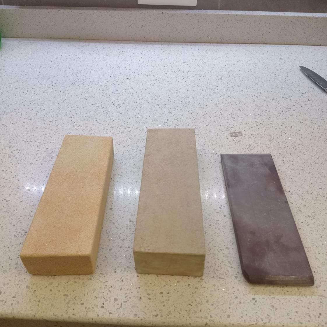

Tu dices que estas piedras no deforman. Por lo general y hasta donde se las piedras con el uso de afilar se gastan mas por unos sitios que por otros, lo que conlleva a que no sean planas totalmente en algun momento, por lo que de vez en cuando hay que rectificarlas para que la cara este plana y no tenga surcos
Pero piedras con dureza aguanta mas que otras.Lo que no se puede estar siempre es rectificando las piedras cada 2 o 3 afilados.Son piedra con bastante dureza y un grano muy homogeneo y compacto. Ya de por sí cuesta trabajo hacerlas y pulirlas.Se pueden usar con agua como con aceite.
Hay piedras que se gastan mas en el rectificado que en el afilado.
Por ejemplo la 2000-3000 las tengo en 3 tipos de durezas. Las dura cuesta mucho trabajo de pulirla y rectificarla y esa es muy buena para todo tipo de herramienta que no se deba deformar.No digo que no haga marcas, pero muy a largo plazo.
La 4000-6000 es la mas dura con diferencia y se deforma muy muy poco.
La 8000-1000 es muy muy buena para afilar en el caso de que no haya mellas.Afila muy bien en el aire como con guia.Y ademas es la ideal para preparar las piedras multiformas para gubias y cuchillos de talla.
La 12000_15000 en aceite se suprime el asentador de cuero y las pastas.
