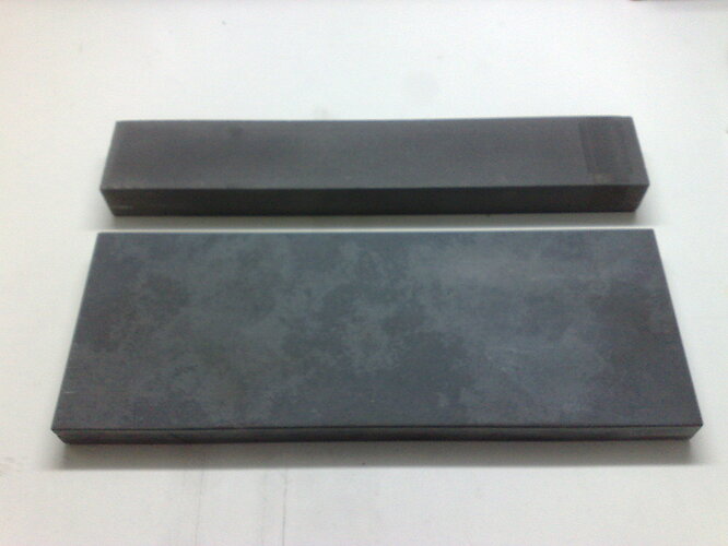

Pues aún no he probado la de los pirineos, tengo que hacerle un aplanado previo, la que si he rectificado ha sido la de pizarra y este material es mas fino que la de los pirineos.
Estas son las dos piedras: la de delante es la pizarra la de atrás la de los pirineos.

Tengo curiosidad por conocer como responden esas piedras.¿te costó mucho aplanar la pizarra?

Pues la verdad es que no me costó mucho trabajo aplanar-la , la finalicé con lija de 320. Ahora bien, hasta que punto de pulido se tiene que realizar? hubiese bastado con una lija 250 o por el contrario una de grano superior a 320? Una misma piedra natural puede tener diferente abrasión dependiendo del grano de lija para el rectificado? En el taller tenemos una amoladora tipo tormek y se puede cambiar el tipo de abrasión utilizando una piedra específica para ello, ahora bien esas piedras són sintéticas y no se si se podría aplicar en las piedras planas que solemos tener.
Soy del noroeste de Leon y traigo todas las semanas piedras en el coche intentando encontrar algo bueno. Puedes decirnos los pasos que has seguido para dejar las piedras tan perfectas? un saludo Manolo
hola manolo, pues la primera rectificación me la hizo un amigo marmolista y las posteriores a lija al agua de mayor a menor grano en una base de cristal grueso
