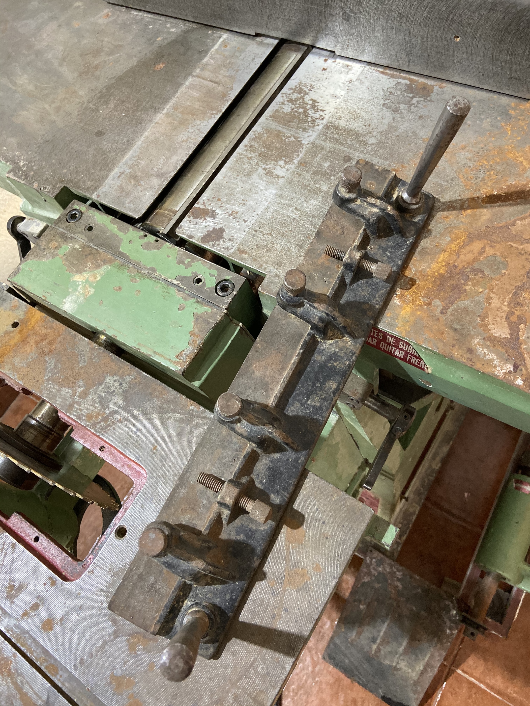

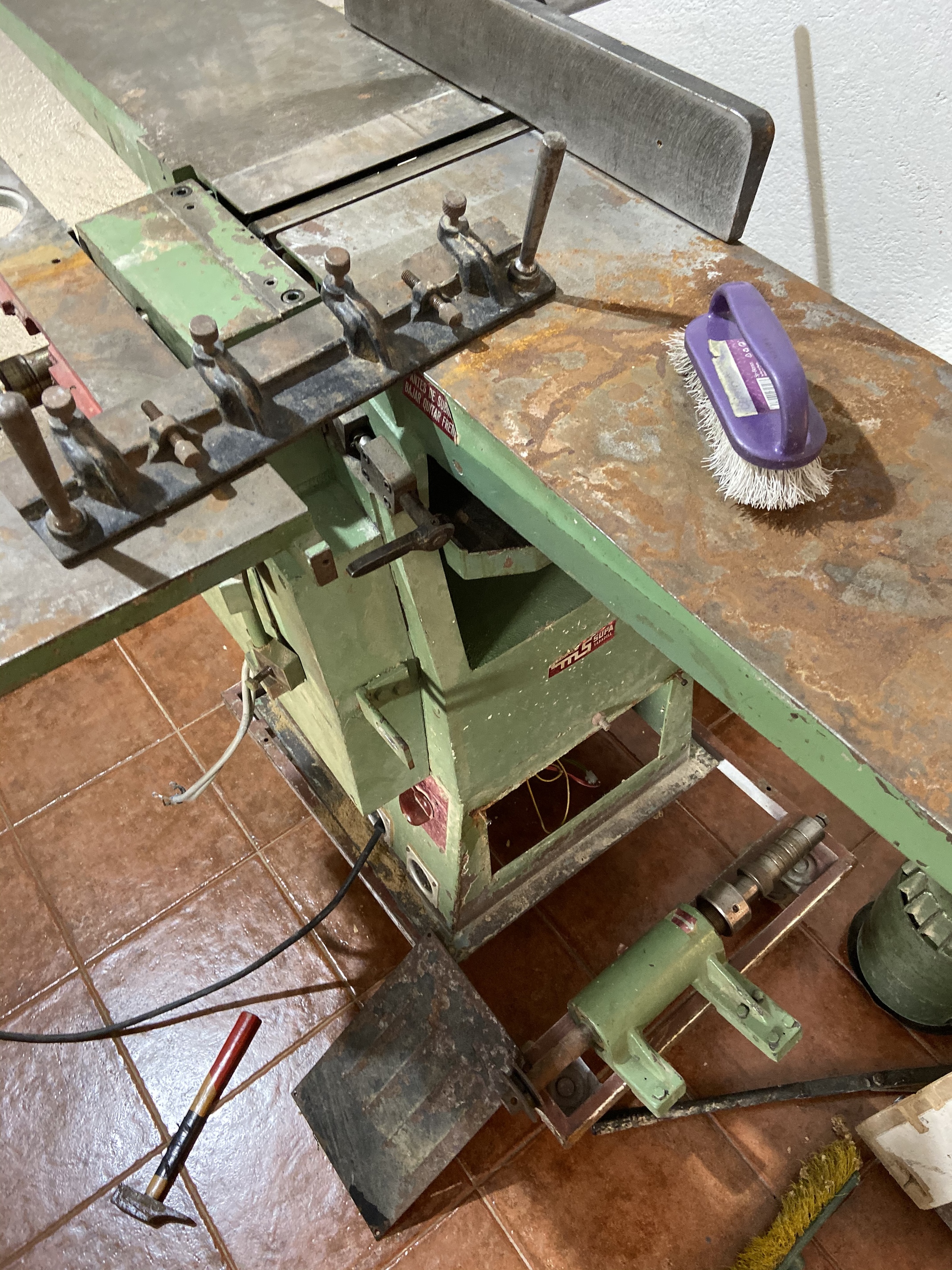

Ayer por la tarde compré una máquina multifuncion supa.

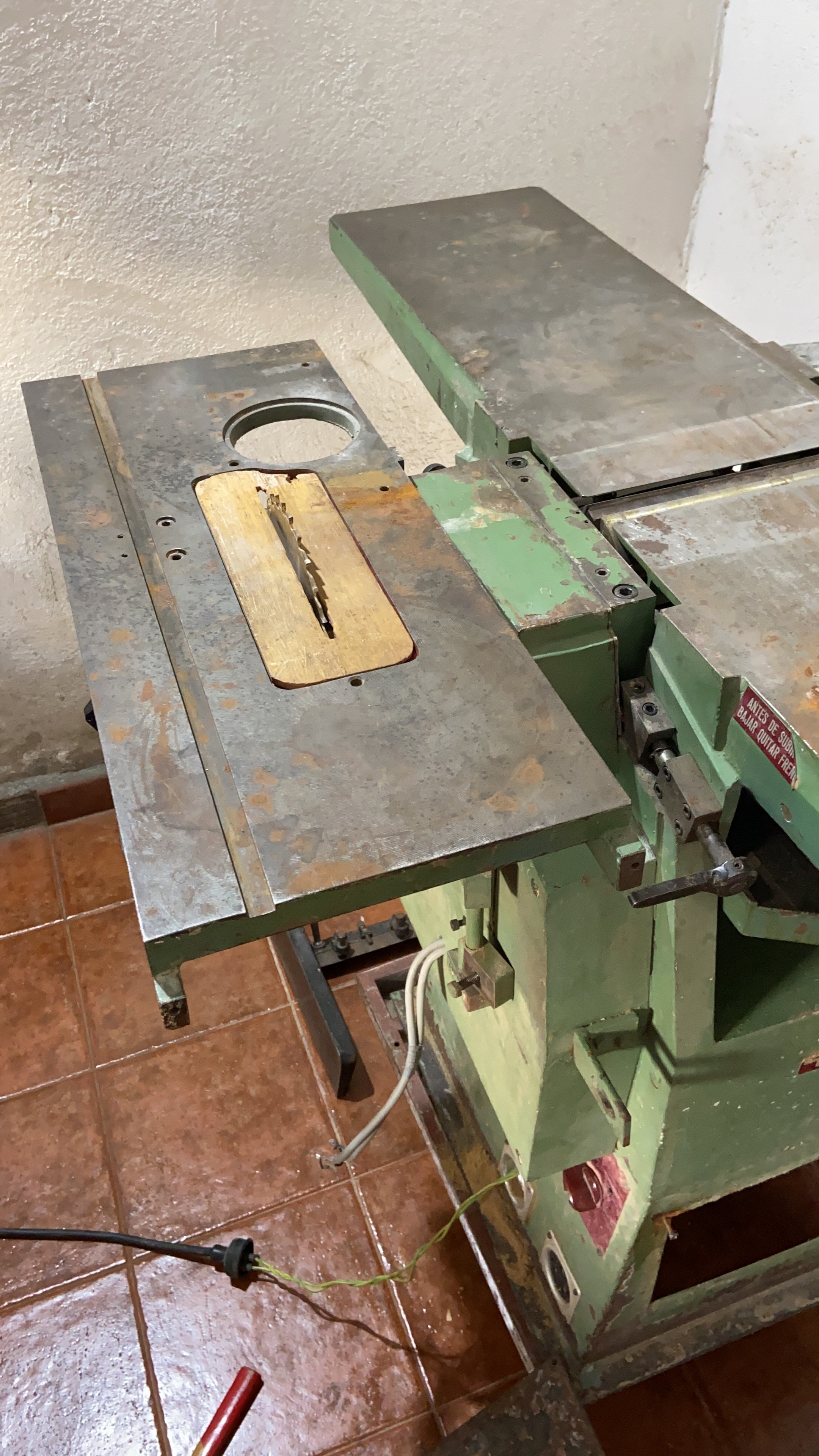

He estado montando algunas piezas que se desmontaron para el transporte y hay una pieza que no se para que es, por si alguien me puede ayudar se lo agradezco mucho. También me fijado que le falta la guía para cortar con la sierra de mesa. Se podrá conseguir de alguna manera? Gracias de antemano
esa pieza es una guia para afilar las cuchillas del cepilo,se suele utilizar la mesa de taladrar,en vez de broca en el cabezal portabrocas se monta una muela de copa y con esta guia se va afilando la cuchillas.
En cuanto a la guia de la sierra quiza sea mas facil fabricar una que encontrar una original.
Muchísimas gracias !!! Un saludo a todos
