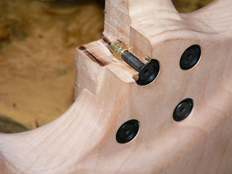

Hola, estoy construyendo unas guitarras eléctricas y van a llevar el mástil atornillado al mástil (bolt-on que se llama para quién no esté puesto en términos de luthería). He visto que hay algunas guitarras que en dichos tornillos así como en las tapas de electrónica llevan metal mecanizado embutido en la madera de modo que es mucho más profesional y no sufre desgaste al atornillar y desatornillar. Os adjunto unas fotos por si alguien conoce esta técnica o por si podéis aportar alguna sugerencia o briconsejo, será bien recibido.

De mi pequeña experiencia con las tuercas de embutir:
  • Prefiero las que se embuten con una llave allen, que las de pala. Haces más fuerza y entra mejor. Si no, siempre se puede meter una varilla roscada con dos tuercas que hagan de tope, y utilizarlas para hacer fuerza y que entre la rosca.
  • La ventaja de meter una varilla es que también aprecias el ángulo en que está entrando la tuerca.
  • El taladro para insertarlas es fundamental que sea recto, y que no sea demasiado justo. Como entre muy justo, las posibilidades de partir la madera son enormes, sobre todo en madera dura (me ha pasado demasiadas veces…)
  • Una gotita de aceite en el agujero del taladro ayuda mucho a que la rosca entre bien. Si le cuesta entrar, enroscar y desenroscar; ir haciéndola poco a poco.
  • Nunca he usado pegamentos para fijarla, y no se han salido.

El aceite impregna la madera y llega a hacer manchas. Parafina o jabón, lubrican mejor y es mas limpio.

en las roscas a embutir lo mas importante es elegir bien el tipo de rosca adecuado para el material a embutir,si vas a embutir en maderas duras has de elegir roscas con un paso fino de rosca si embutes en aglomerados o maderas blandas puedes elegir pasos de rosca mas gruesos.
Si embutes en maderas duras y quieres hacerlo con seguridad de que la madera no se habrira y tienes roscas con rosca normalizada puedes pasar un macho de roscar primero,Yo suelo poner una gotita de adesivo para prevenir que si el tornillo por algun motivo queda bloqueado no haga girar la tuerca.
Se abla de madera que se abre al insertar las tuercas y es debido a que queremos meter tuercas con paso de rosca muy grueso destinadas a tablero a maderas blandas,estas roscas estan pensadas para que haya mucho material entre los hilos de rosca haciendo mas dificil que la tuerca se salga,pero con maderas duras tenemos el inconveniente que estas roscas tan gruesas tambien desplazan mucho material,haciendo facil que la madera se abra, fijate en los diferentes tipos que se te muestran y veras la diferencia.

intenta meter una de estas en madera
https://verduonlinestore.com/3171768-category_product/nut-n2-without-head-13-16-m8-yellowzinc-plated.jpg
fijate el paso de rosca de la foto de la guitarra

Me gustaria dar mi opinion respecto a estos ensambles.
Estas tuercas las he empleado algunas veces,la que use eran de bronce aunque las hay tambien de acero,yo las compro en un Bricomart de mi zona,tambien las tiene Leroy.
Le veo una pega, los filetes de los que son de bronce,los que conozco,se romperian al roscar en una madera dura como la de las guitarras electricas;los que son de acero pero del mismo paso resistirian mejor.El de la foto es mas largo y menor paso.
Otra opinion:
Despues de ver fotos en google de los modelos que se comercializan que no son iguales a las de la foto (ver “tuercas empotrables” en “imagenes de google”) mi sugerencia es la siguiente: Encargar a un tornero que rosque una varilla larga de bronce a 12/125 o parecido en pulgadas y una vez roscada se trocea y se taladra para roscar a 8/100 mm interior.
Y en plan economico tomar la misma varilla de acero galvanizado o inox (las que venden roscadas) y hacer la misma operacion solo interior.
Por lo que se ve en la foto la tuerca empotrable es de mayor longitud que las de mercado vista en google cosa que le da mas firmeza.
Si decidimos usar la varilla roscada de 12 podriamos hacer previamente con un macho del mismo paso la rosca en la madera empleando el macho 1º solamente para que ajuste mejor.
Si te decides por esto ultimo mi truco para insertarlo en la madera es con un tornillo de la medida de la rosca interior del inserto con dos tuercas bloqueando la rosca y asi poder apretar sin problemas a fondo,al terminar con dos llaves planas se aflojan facilmente.

Si tienes que recurrir a un tornero para hacerte estas piezas te pueden salir a un buen pico…
Los elicoils de la primera foto solo van bien si los macizas en la madera con algun adesivo ,estan pensados para reparar roscas dañadas en metales son como una especie de muelle pero sin adesivo es facil que se salgan de la madera y hay que romper un pequeño trozo para que el tornillo entre bien ,en el metal al romper este trocito evita que el elicoil se salga de la rosca.
