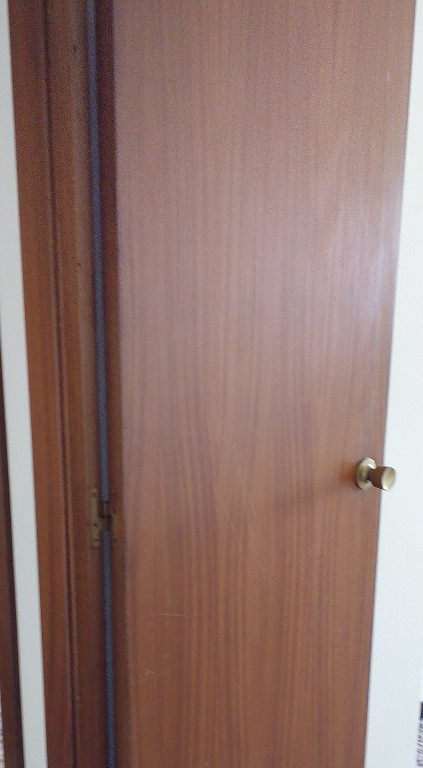

Me gustaría cambiar el aspecto de unas puertas y que me quedaran del color como de la imagen o un tono más claro, o lo más parecido. Adjunto también foto de las puertas actuales, aunque ahora mismo están ya lijadas y no sabría que productos tendría que aplicar para obtener ese resultado, si un tinte o que. O a lo mejor no es posible lo que yo pido.

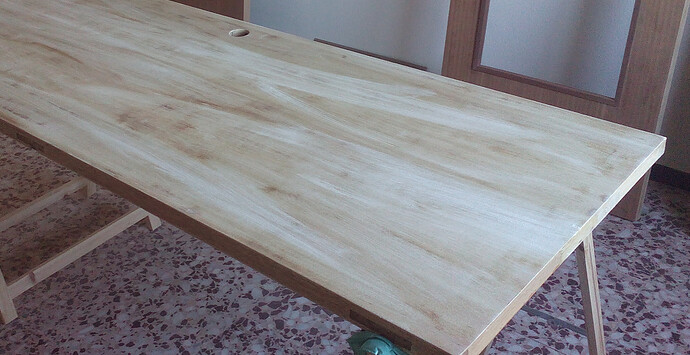

Buenas tardes,

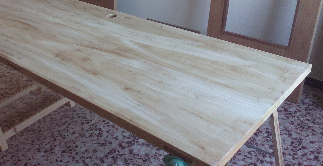

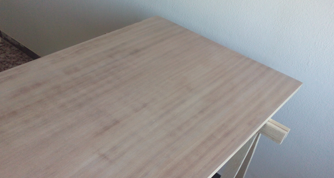

Para los que tengais interes en como va la cosa os adjunto unas fotos de las pruebas que hice ayer de la decoloración.
En esta foto hice la prueba con agua oxigenada de 110 vol. mezclada con un poco de amoniaco:
Y aquí hice la prueba con agua oxigenada de 110 vol. con unas cucharadas de bicarbonato sódico:
Como se puede comprobar la segunda opción es más efectiva.
Cuando aplique el tinte ya volveré a subir más fotos.
Saludos y gracias.
Pues si que tiene buena pinta. Ya nos contarás del tinte. Gracias
