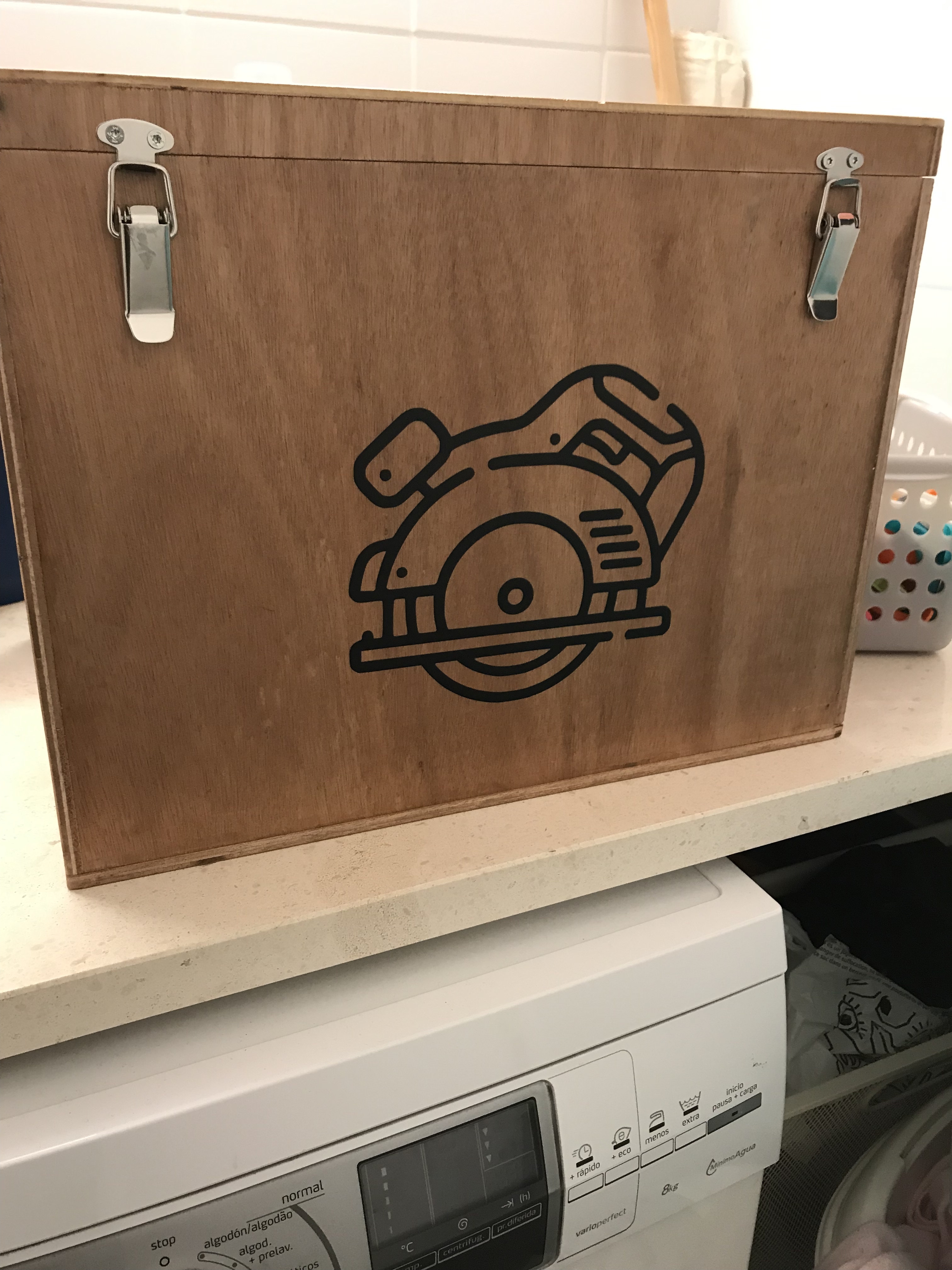

Logo hecho

Si, lo quecal tener lineas finas i no liarla, primero lo tube que poner en un papel transportador ( plastico de forrar libros )
Yo uso cinta de carrocero como transportador, la pego y despego varias veces para quitarle un poco de adhesivo y suelte mejor el vinilo.

Se que en el mundo de la carpinteria, el ver los cantos del contrachapado es un pecado, pero teniendo en cuenta que es una maleta para una sierra no lo veo mal, hay algunos defectos que para la próxima intentaré evitar, pero de pequeños errores se hacen grandes progresos
