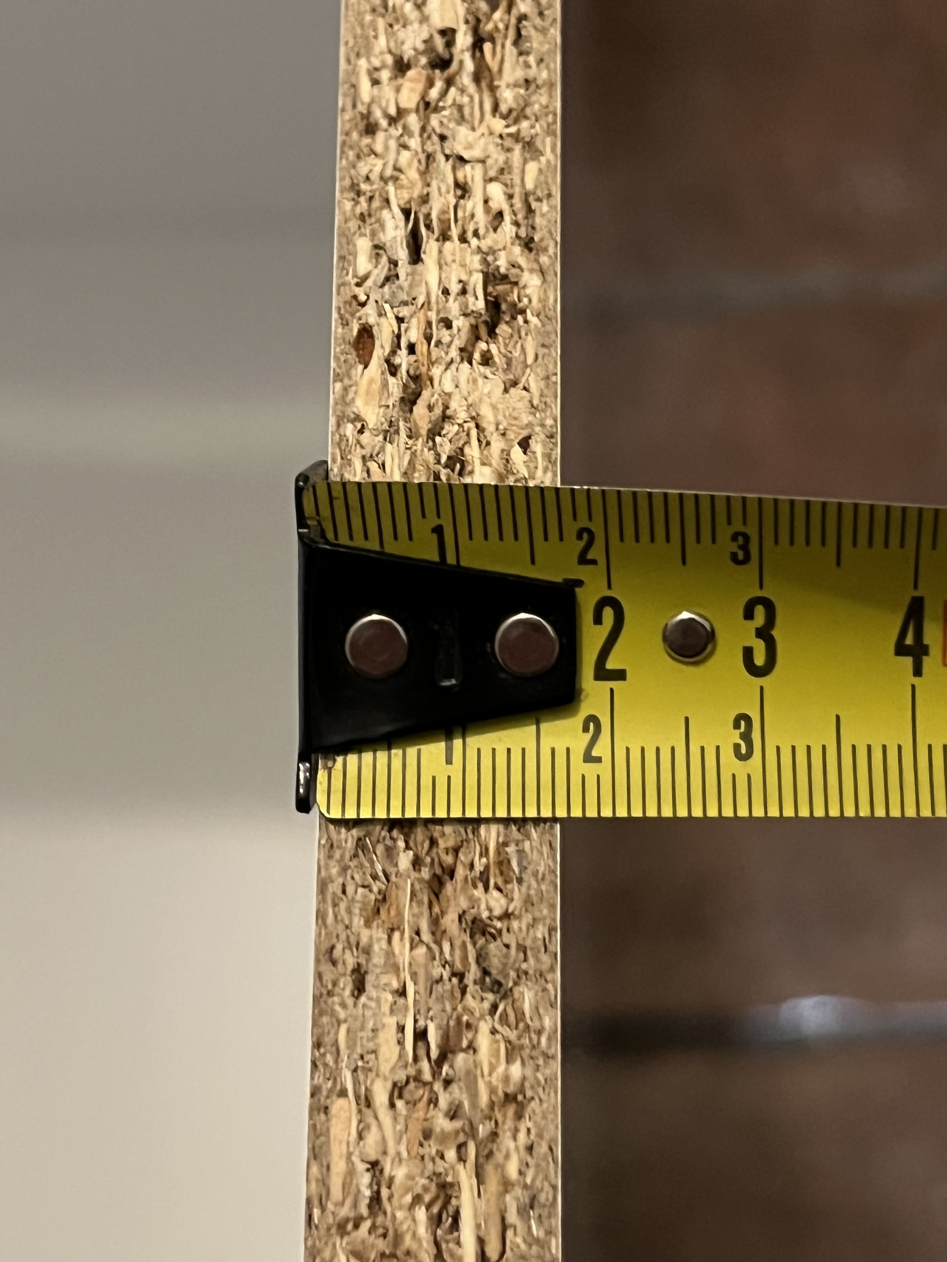

Ya he empezado, como comentarios los herrajes no llevan marca impresa y todas las piezas son de 16mm
He lijado casi todas las piezas y varias llevan ya la imprimación.
Muy raro eso. Ikea usa 15 y 18. Así sus accesorios no sirven para otros módulos normalizados.
Quitando la encimera no hay piezas de más grosor
Y vis-versa
