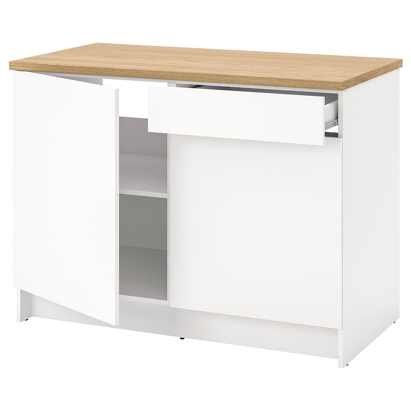

A las buenas noches compañeros, os dejo una duda.
Mi familia ha comprado unos muebles de cocina para la casa del pueblo (la gama más barata que venden) y me han encargado la laboriosa y pesada tarea de pintarlos de otro color y montarla.
Nunca he pintado nada que tuviera ya un acabado de fábrica así que me gustaría saber vuestra opinión sobre los pasos y materiales.
Primera duda, lijo y pinto ? O imprimo sobre lo que ya hay y luego pinto ? (Por si sirve los muebles están aún en sus caja y se van a pintar a pistola antes de montarlos)
Si lijo primero entiendo que lija de grano fino para quitar el brillo ese que traen y luego esmalte encima, al ser una cocina se le da algún producto protector o algo después ?
No he podido ver el material en persona pero es esta serie

Lo primero darle una imprimacion para que agarre la pintura en la melamina, que seguramente sera el material de los muebles
Me lo imaginaba, gracias ! Lijarías antes de la imprimación ?
Si, para quitar el brillo de la melamina y para un mejor agarre de la imprimacion…te han metido buen marron por ahorrarse dinero​:joy::joy::joy:

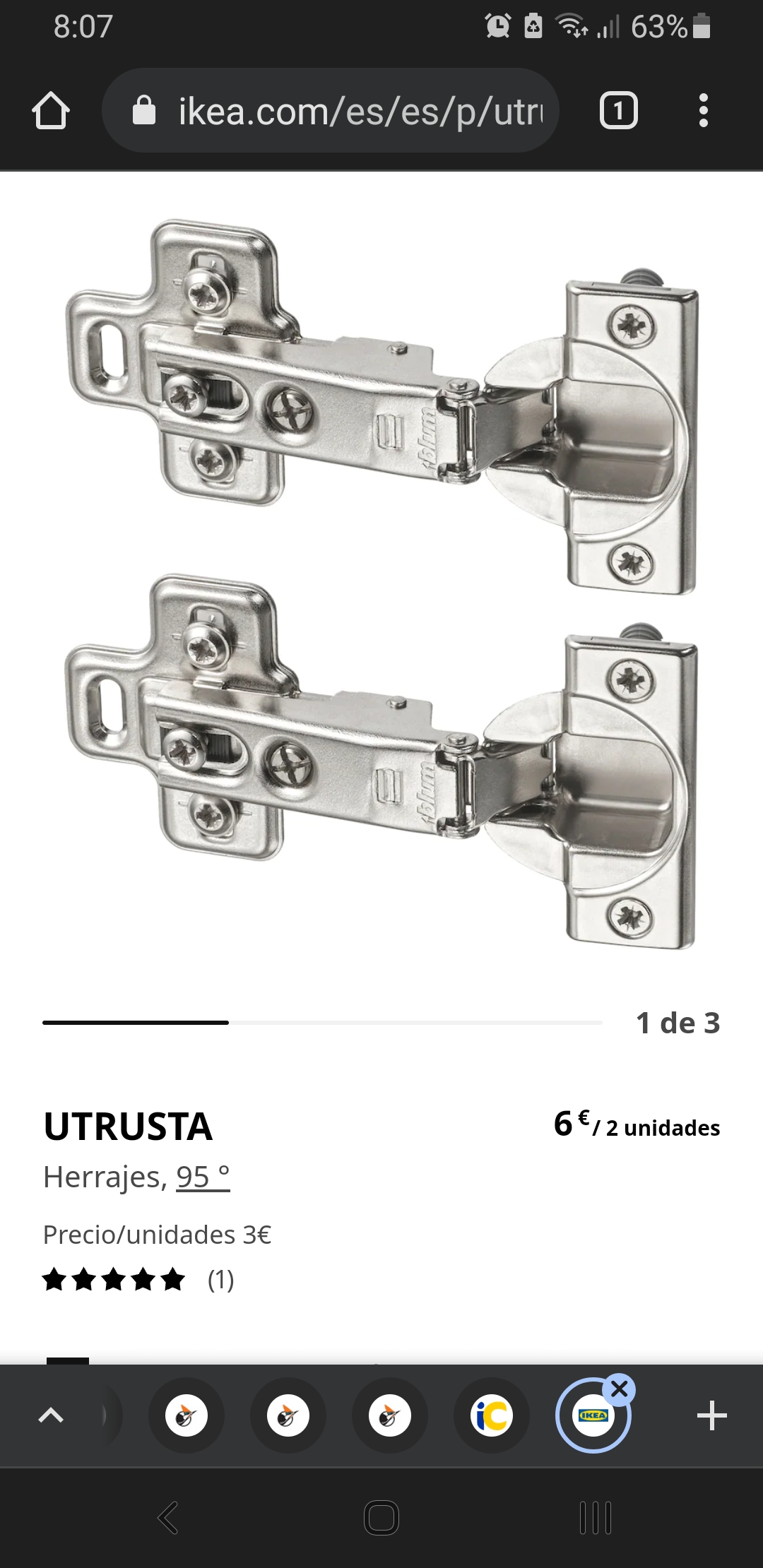

Algunos herrajes se los fabrica blum asique seguro que hay muebles peores.

Creo que los fabricabzn.
Con la última bajada de “calidad”, creo que Blum se retiro. O se acabo el contrato y no renovaron. Algo asi tengo oído.

Herrajes blum.

Ahi siguen
