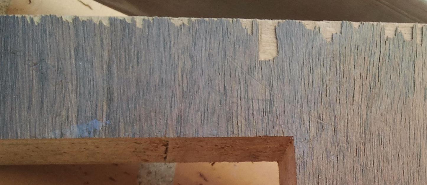

Adjunto foto del laminado de mi mueble de aglomerado:
Es un trozo sobrante, pero que permite dilucidar de qué material se trata. El mueble a pintar está en mejores condiciones.
Yo ahi creo ver un laminado ¿de madera?, luego otra capa, y finalmente el aglomerado.
Dado que se trata de una capa muy fina de “madera” (no lo sé, se aceptan sugerencias) no es lo mismo que el material visible sea un “preparado en base a madera” o sea la clásica melanina. Por lo q tengo entendido, va en función de la porosidad del material. De ser una especie de melanina, si o si toca lijar. Pero la 1ª pregunta que viene es: ¿se debe hacer con máquina, o mejor a mano con una pasada rápida y poco profundo quizas?
¿con una lija minimo 120? ¿grano más fino todavía?
Luego:
Entiendo que si o si hay que aplicar previamente imprimación. La duda es: ¿alguno en especial? (tengo un imprimador multimaterial e indica que es para PVC, acrilico, metal y galvanizado, y lo he aplicado a mueble de pino pero al que tampoco tenía en mucha estima, y entiendo que el proyecto actual al tratarse de un mueble estético de hogar, pues deberé de hacerme de uno específico)
Y con respecto a la pintura posterior, respondo a las preguntas habituales:
  1. ¿Te gustaria “tocar madera” con una proteccion o prefieres un producto mas resistente que haga capa? Me es indiferente
  2. ¿Con o sin brillo? SIN
  3. ¿Quieres darle un color? Si. Tonos claros.
  4. ¿Traslucido u opaco?? Entiendo que opaco.
Cualquier sugerencia será muy bien recibida. Gracias.
Opacifie un escaparte con el todo tereno de Beissier. Aguanto muchos año.
Imagino que si aguanta en el cristal tambien lo hara en melaminado, pero matizarlo no le vendria mal. 120. Maquina o a mano.
La pintura es gorda, pero quedara mejor emplasteciendolo.
Gracias:
Entiendo q en tu caso se trataba de un mueble tras un cristal opaco al que aplicaste el empaste de la casa Beissier. Ok
Veo que “matizar” (soy un novato, jeje) es un lijado muy, muy superficial. Con una de 120 valdría. Ok.
Entiendo que te refieres a aplicar una pintura muy densa. ¿Alguna marca en especial para un laminado como este?
No.
Pinte un escaparate de cristal para que no viera desde la,calle.
La que escribi.
